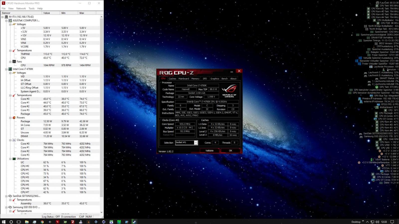

Ich hoffe doch ganz schwer, das HW Monitor Pro die Vcore falsch ausliest, oder?!
Laut meinem Bildschirmfoto (eine Seite vorher) sind min. 1.74 V & max. 1.79 V angegeben. Daher habe ich da eher die VID vermutet als verlässliche Angabe...?
Im CPU-Z wird im idle ein logischer Wert von 1.098 V angezeigt, welche sich mit der Einstellung override im BIOS deckt.
PS. Die Software, welche zumindest die Standard VID (was ein guter Richtwert sein sollte auf stock) wohl auslesen könnte, wäre wohl laut anderen Foren "HWINFO64" https://www.hwinfo.com/download.php
Update folgt...
Solange du Override eingestellt hast,geht die angezeigte Vcore im Idle auch nicht runter.

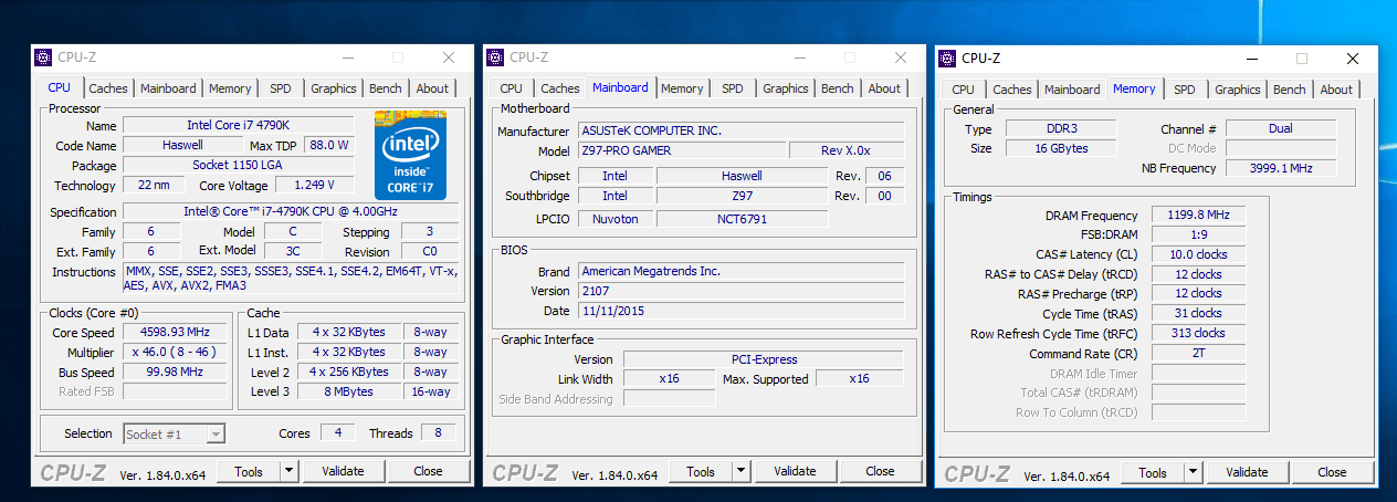

Hallo zusammen,
könnt ihr mal ein Auge drüber werfen, ob das soweit gut eingestellt ist:
Läuft soweit stabil ohne Bluescreens oder sonstiges, aber will natürlich das System so kalt wie möglich halten bei 4,6Ghz.

Sieht gut aus. :bigok: Wie kühlst du denn und wie sind die Kerntemps in Prime small FFTs?
Kühlung per DarkRock Pro3. CPU ist geköpft. Liquid und CPU Paste habe ich von dir. Weiß nicht, ob du das noch weißt.
Mit Prime95 und Small FTT steigt die Temperatur (mit CoreTemp gemessen) innerhalb von 5 Sekunden von 40C° auf 90C°.:o
In Games hat man solche Temps/Last nie.
Solange damit alles läuft ist es ja i.O. harte Stresstests bei 90°C Kerntemps macht man einfach nicht.

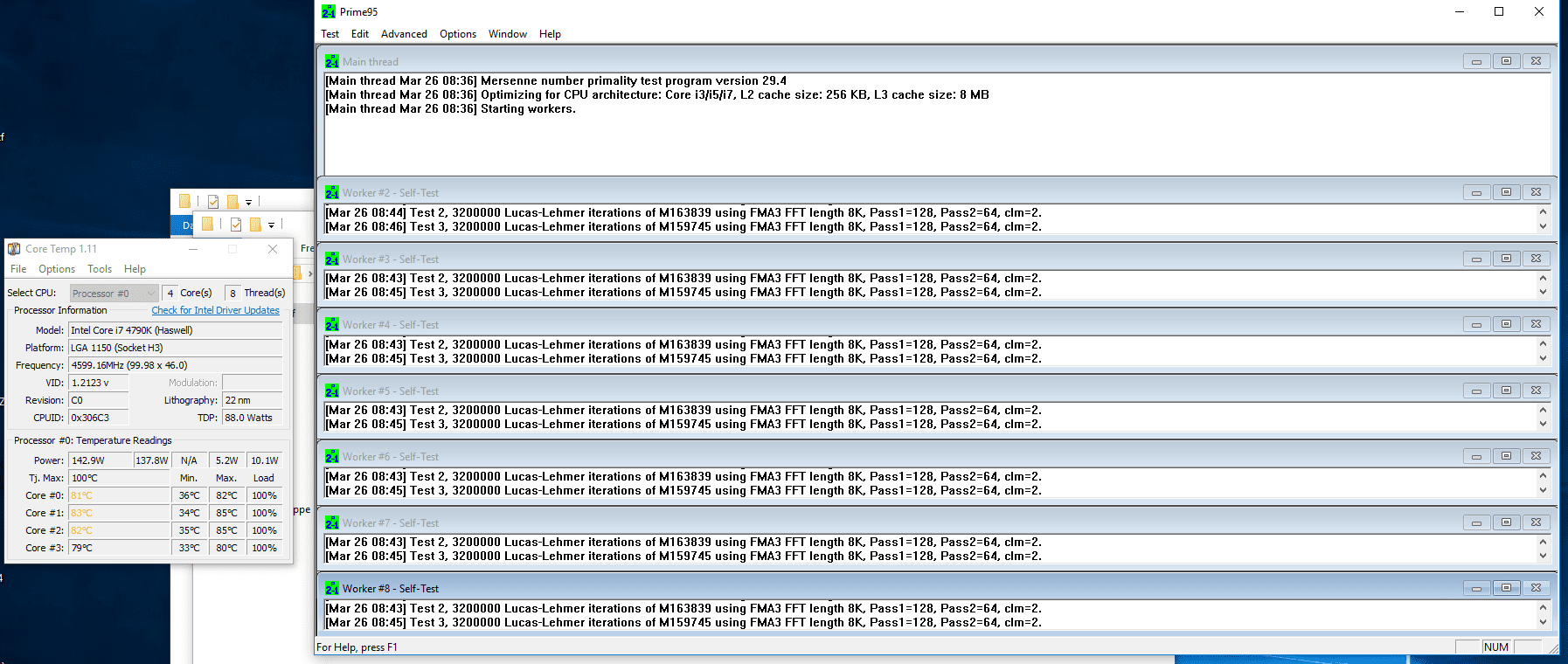

Hallo nochmal.
Habe nochmal ein bisschen getestet und hab den VCore auf 1.21V bekommen. Den Small FTT-Test habe ich nun 15 Minuten laufen. Temperaturen haben sich so bei 85C° eingependelt. Siehe Screenshot.
Bei 1.20V ist der Test relativ schnell mit Bildproblemen abgeschmiert.
Soll ich hier noch etwas umstellen?

Ich würde an deiner Stelle 4.5GHz mit weniger Vcore und Temps loten. Die 100MHz machen Kohl auch nicht fetter.
Okay C-States wieder auf Automatic und hab 4,5Ghz eingestellt. Muss dann nur mal loten, wie viel vom Vcore noch runter geht. :-)
Melde mich wieder.
Die Haswell skalieren im Schnitt mit 50mV pro 100MHz bis zum Sweetspot.

Hab jetzt 4,5Ghz@1.15V bei Small FFT kommt er dann ungefähr auf max 80C°.

Habe mit Prime95 29.4.8 nachgetestet (2x custom AVX).
4.8/4.3 GHz Core/Cache @ 1.294/1.158V & Input @ 1.712V
Max Temp war nicht höher als 85°C (Lukü) @ 20°C Raum Temp.
