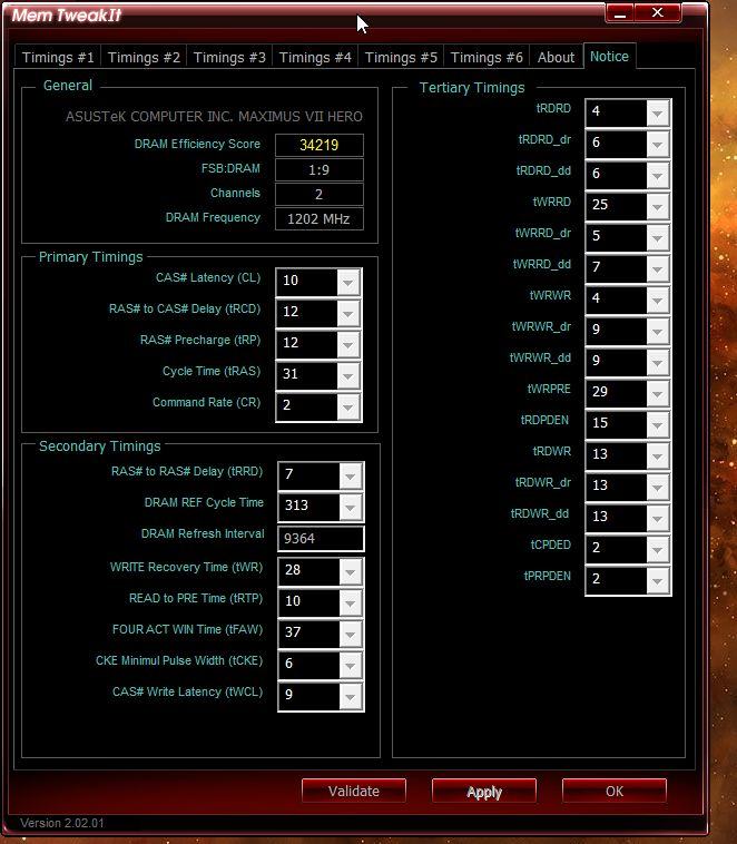

Komisches Verhalten hab ich festgestellt.
800k (VDIMM) 30 Minuten laufen gelassen und dann full custom - geklappt.
768k (SA) 1 Stunde - ein paar Kerne ausgestiegen.
Erneut 800k laufen gelassen, 1 Stunde - auch ein paar Kerne ausgestiegen, obwohl full custom geklappt nach 30 Minuten @ 800k.
800k 2 Stunden laufen gelassen - keine Kerne ausgestiegen nach 2,5 Stunden.
768k gestratet und eingeschlafen, nach 5,5 Stunden ein Kern ausgestiegen.
Jetzt werde ich 800k 6 Stunden laufen lassen :lol:
Das liegt an zu scharfen Third-Timings.
4-5-4 bekomme ich ab 2600MHz nicht mehr stabil
