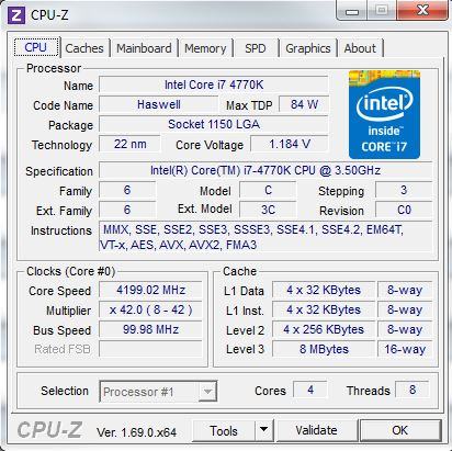

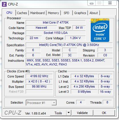

Hallo bin auch OC Anfänger bzw. Wiedereinsteiger. Ich hatte zwar einen extra Thread aufgemacht, aber dann hies es ich solle doch hier mal posten.
Prime 95 v266 CPU adaptive.JPG Prime 26.6 Prime 95 v279 CPU adaptive.JPG Prime 27.9 Ich hab adaptive ausgewählt, da bei Offset es ein Glücksspiel ist ob der Pc Prime schaft oder es einen Bluescreen gibt.
Die Bilder kommen direkt aus dem UEFI, weswegen sie sehr groß sind und ich sie nicht extra hochladen wollte.
Adaptiv ist eigentlich auf Automatik, jedoch frage ich mich ob die Spannung bei Prime 27.9 nicht zu hoch ist. Zudem haben sich meine C States größtenteils deaktivert haben als ich adaptive eingestellt habe. Daher wollte ich fragen ob ich sie Auslasen soll oder wieder aktiveren kann, da sich die Spannung im Idle nicht mehr so starkt wie zuvohr absenkt. 0.7-0.65V zu 0.3V.

Der beste Vcore-Modus bei Haswell ist Override = fixe Vcore!
In adaptiven Modus wird sonst durch den AVX2 Aufschlag einiges zu viel draufgeballert.
Meines Erachten kommt Offset erst ins Spiel, wenn man den adaptiven Vcore-Modus fährt.
Da der adaptive Vcore-Modus auf Asrock überhaupt nicht geht, ohne mindestens 50mV mehr Vcore zu haben als nötig, habe ich mich damit nicht weiter befasst.
Der adaptive Vcore-Modus macht wahrscheinlich erst Sinn, wenn man die Chips mit dem neuen Befehlssatz FMA3 stable testet, denn dazu braucht man genau diese 50mV mehr.

Die Vcore wird auch im Override im Idle gesenkt, nur von Tools wie CPU-Z nicht angezeigt, bzw. kommt die Programmierung damit nicht klar.
Wer hat denn behauptet, dass nur Prime95 AVX2 nutzt?
Offset ist kein eigenständiger Vcore-Modus, sondern damit kann man lediglich die Vcore ins positive oder negative beeinflussen, relativ zur VID und das macht nur im adaptiven Modus Sinn.
Auf ASRock hat man nur adaptive - Override und auto zur Auswahl und das hat sicher einen Sinn.
Sicherlich handhaben das andere Boards anders, aber letztlich hat es hier noch niemand hin bekommen, außer im Override möglichst wenig Vcore zu realisieren.
