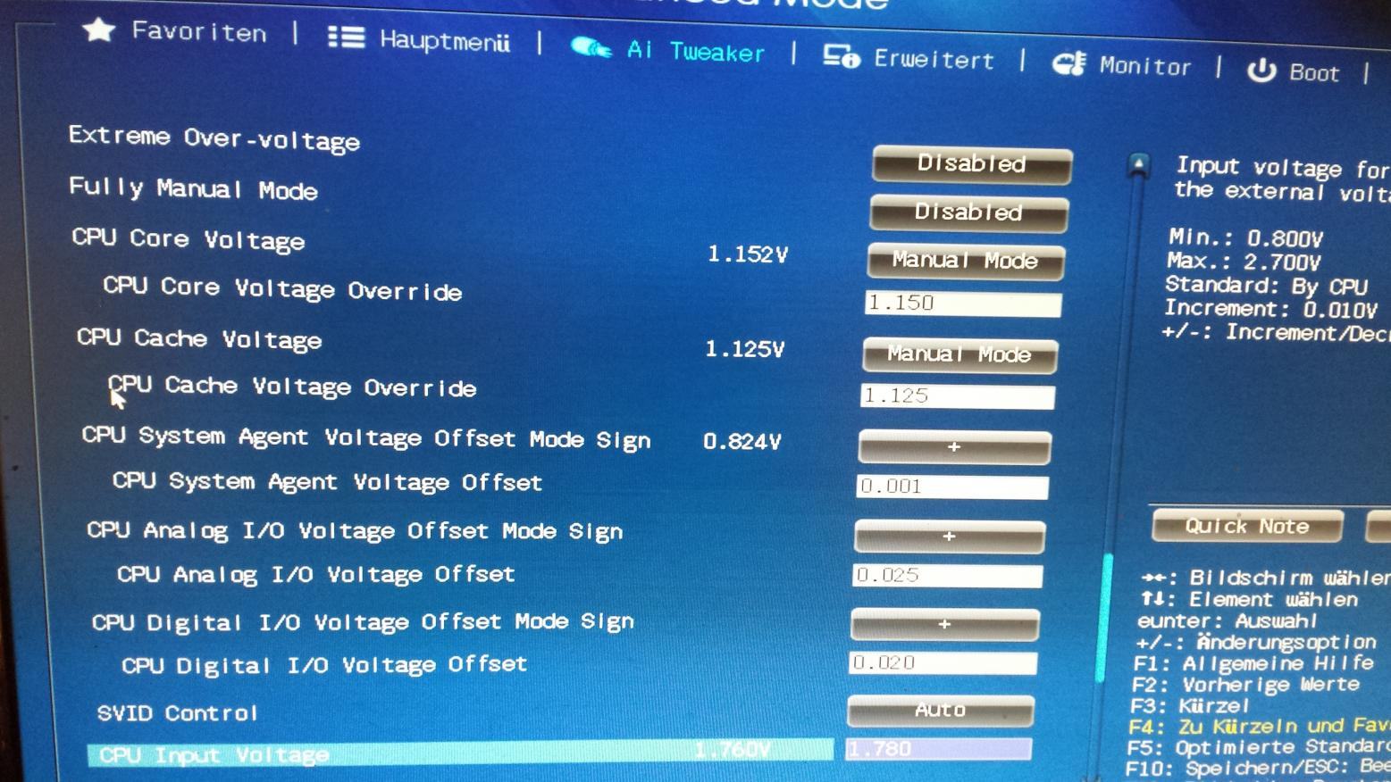

Ich hab noch mal ne kurze Frage zum Vcore OC, ich hab ja 1,151V aber fixed. Wieviel Watt Unterschied macht das denn aus , weil er ja nicht runtertaktet?
Welche Methode sollte man noch mal benutzen wenn er auch die Vcore tuntertakten soll? Offset?

Ich weiß, dass ich das jetzt schon ein paar mal gesagt habe aber es sieht so aus als würde ich mich mit meinen 4.4GHz abfinden müssen.
Habe jetzt über die letzten Tage bestimmt an 100 verschiedene Einstellungen ausprobiert. Eingangsspannung hoch und runter, SA hoch und runter, LLC hoch und runter. Habe sogar mal testweise auf den 125er Strap gewechselt.
4.4GHz läuft eigentlich mit "jeder" Einstellung stabil aber sobald ich auf 4.5GHz gehe, ist das beste was ich hinbekomme 4-5 Durchgänge mit 1344. Danach gibt es einen blauen. :(
Eigentlich schade, zumal durchaus noch ein wenig Spielraum beim VCore nach oben wäre. :(
Naja, was soll´s. Zur Zeit langen ja die 4.4GHz.
Wie viel Vcore brauchst Du für die 4.4GHz?
Mit 50mV mehr pro 100MHz muss man rechnen, evtl sogar mehr.
An der SA und VTT drehen wird nichts bringen, hier kannst du sicher meine Werte übernehmen.
Der Schlüssel wird die Vrin/LLC-Level sein, auf deinem Board und natürlich die Vcore.
Die Cache von 1.125V bei 4GHz Uncore sind nur ein Anhaltspunkt und nicht genau gecheckt.
Da ich 1.331Vcore Bios benötigte um dann 30min 1344K zu meistern, könnte das auf deinem Board evtl. etwas mehr sein - 1.35xV vllt.
Für ein 24/7 ist das schon grenzwertig, aber durch die hohe VID noch vertretbar.
Die 1344K 30min @ 4.5GHz durch zu bekommen war nicht einfach, ob die Vrin wirklich stimmt habe nicht weiter getestet.
Es kann sein, dass man durch eine hohe Vrin die Vcore etwas deckelt, ob das dann durch 448K läuft muss man sehen.
jemand09 ^^ich bin auch mit meinem 4770k auch auf 4,4 ghz ^^ doch ich bin grad bei 1,355 V ^^
und du bist grad bei 1,209 V für 4,4 ?? alter du schaffst locker noch 4,5 bei 1,25 oder 1,3
Für 4.4GHz brauche 1.315 VCore.
Für 4.5GHz habe ich bis 1.345 (im BIOS) probiert.
Die SA habe ich nur erhöht um zu schauen ob ich damit die einzelnen Aussteiger weg bekomme.
LLC habe ich alle durchprobiert. 4 und 7 scheinen bei mir der Sweet Spot zu sein.
Vrin habe ich testweise von 1.87 bis 1.98 ausprobiert. Auch jeweils mit verschiedenen LLC Einstellungen.
Dann ist es klar, dass die Vcore noch nicht reicht.
Es wird wohl 1.36-1.365V nötig sein.
Die Kernaussteiger liegen an der Vcore.
jupp, ab 4.5Ghz sind 0.06-0.08v für 100Mhz bei Hasi fast normal. Kommt immer drauf an bei was für Vcore man anfängt. Ab 1.3v nimmt die skalierung nämlich schlagartig ab. Hat nicht mal direkt nur mit dem Takt zu tun.
Wenn z.b für 4.4Ghz 1.2v braucht sind für 4.5Ghz oft nur 1.24v nötig aber wenn bei 4.4Ghz schon 1.3v braucht können die 4.5 auch schon 1.37v brauchen wenn überhaupt langt.
