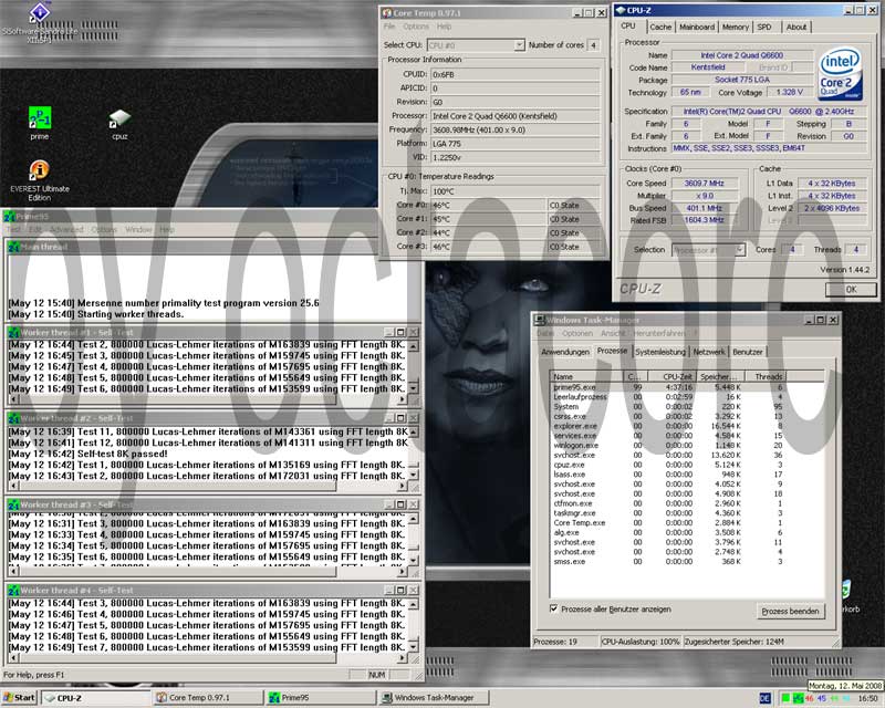

Welcher der beiden folgenden Quads braucht weniger Energie?
attachment.php
attachment.php
Bin gespannt auf eure Antworten.
