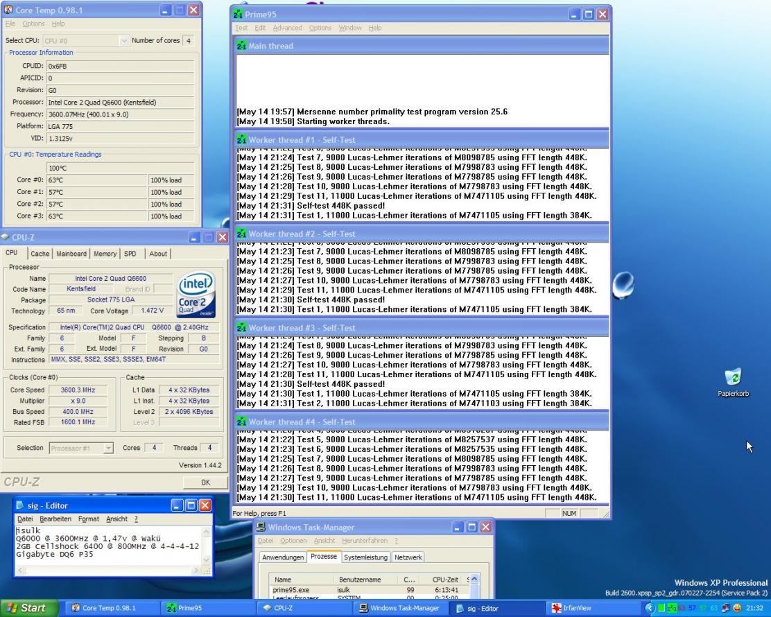

3600MHz/isulk/Q6600/Stepping G0/1.47V/FSB 400/2x1024MB Cellshock6400/4-4-4-12 @ 2.1V/Gigabyte DQ6 P35/Wakü
Batch: L746A589
gz zu den 3.6
temps sind ja ok,
aber findest die spannung für 24/7 nicht zu hoch?
ich würd mich das ganz ehrlich nicht trauen
was hast denn für ne vid?
ich find das immer noch hoch^^
halt es is im rahmen aber es geht.
ich fahr 3.6 mit 1.328 und 3.4 mit 1.232
jo der 3.4er wert gefällt mir auch sehr gut
deshalb find ichs ja auch so arg dass er für 200mhz mehr gleich 0.1v mehr will :shot:

@isulk
ok dann is klar dass er so viel braucht.
meiner is nen 1.2625
