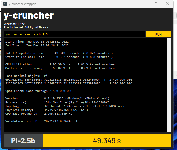

Was ich aber sehen will:
ycruncher 2.5b, tm5 anta777extreme oder yumusv3(anta777 neueste Erkenntnisse noch mal ein Stück schwerer), mind. 2h karhu mit Cache enable 😁. Wenn du die 3 Sachen in stable auf einem screen vorzeigen kannst, Chapeau.
Und ja es ist wichtig das auf einem screen zu haben😅.

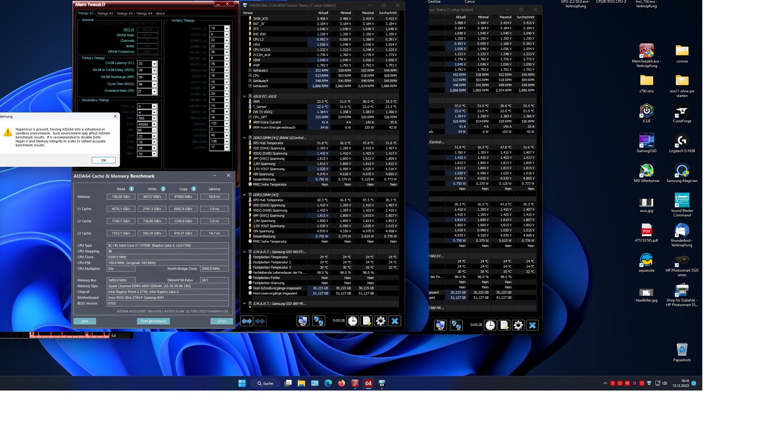

das wird hart, bin aber dran, mein 8200er Setting macht in Stabilität und Performance schon Fortschritte....
Aber 8400 konnte ich noch nicht zum Booten bewegen ....

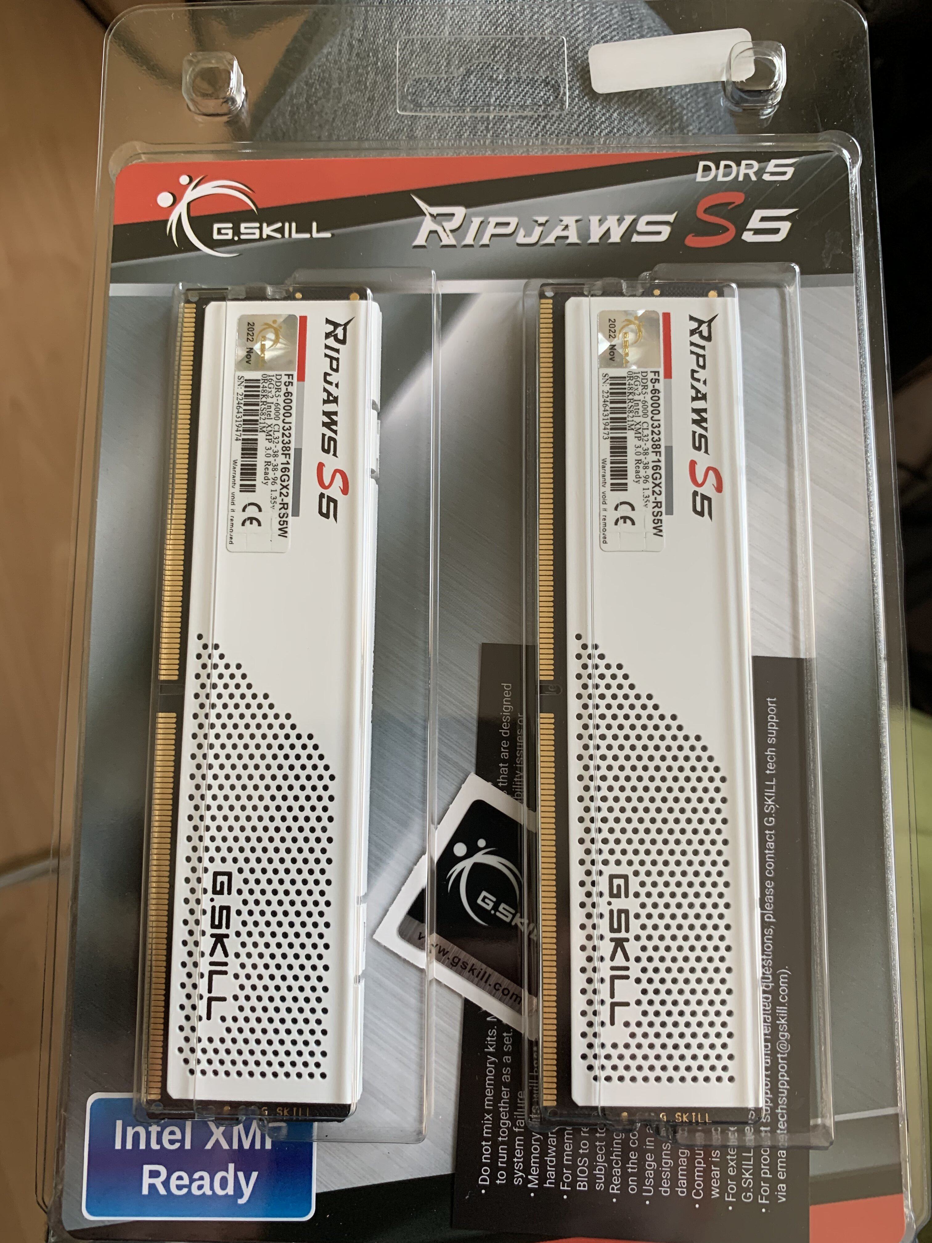

Also ich muss noch viel lernen habe jetzt die Gskill s5 6000MHZ mit XMP geladen und dann auf 6600Mhz gestellt. Aber Memtest schmeist fehler ohne Ende nach einiger Zeit. Bios ist das 0051 aktuell
Oder sind das Mdies und falls ja was kann ich da erwarten?
S821M sind M-Dies...

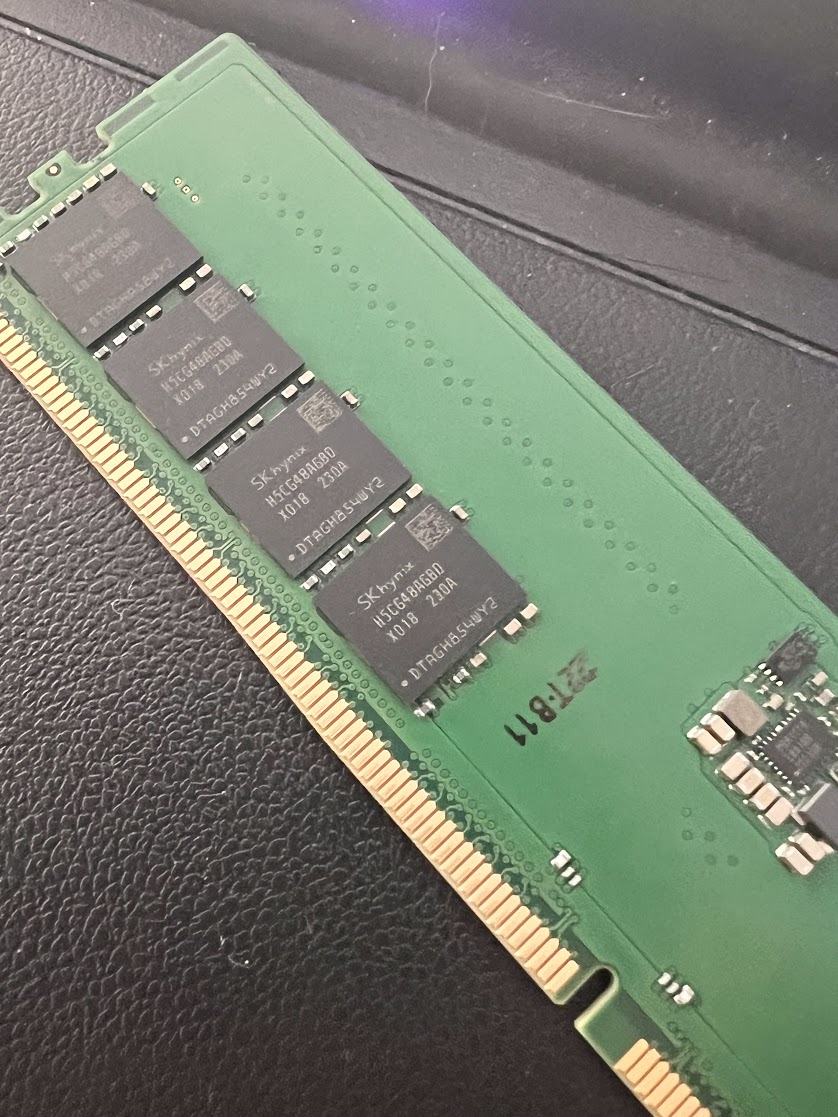

So, die Hynix Green A-Die sind da - nur ein kurzer schneller Test mit einen MSI Preset für 7000Mhz. Also nichts wildes. :)

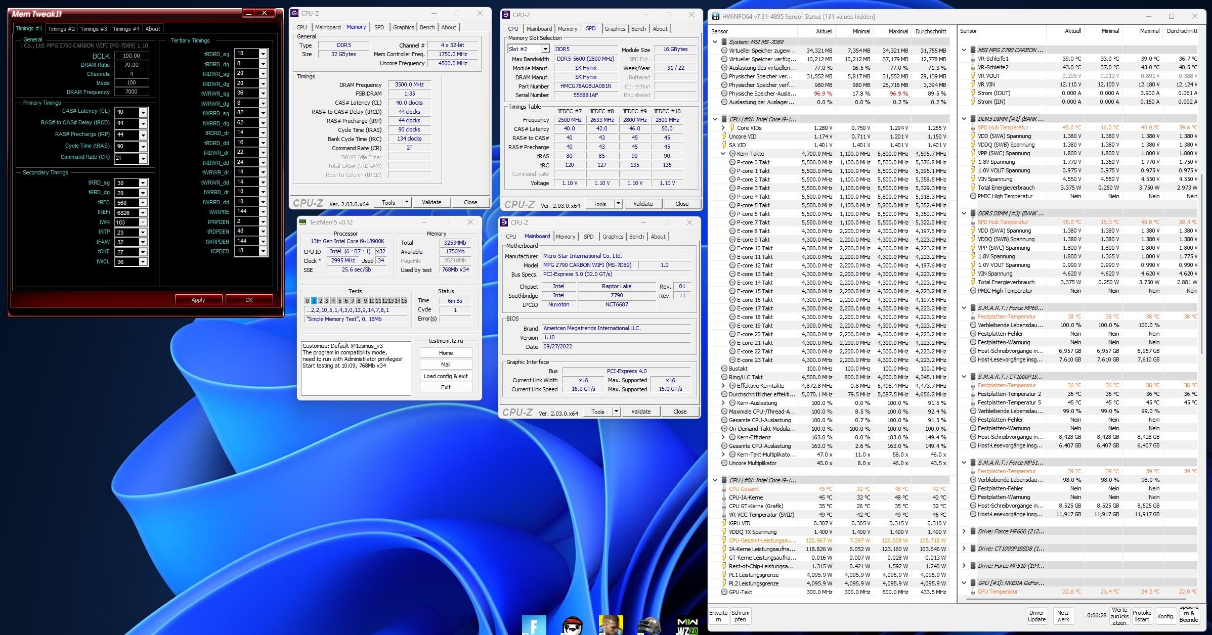

wo sollte ich noch werte ändern damit sie noch bissel besser laufen sind g skill 6400 keine a nur m.

Bei mir war es nur der erste schnelle Test mit 7000Mhz CL34 und das läuft soweit schon mal. Aber nichts ausgelotet und so. Muss mich eh erstmal weiter in die Thematik einlesen. :)
Und ich bin ja eh nur mit einem MSI Z790 unterwegs, also ist eh nicht zu viel zu erwarten. :)
PS: Sie sind aber kühler als die G.Skill und das noch ohne Kühler. :fresse:
