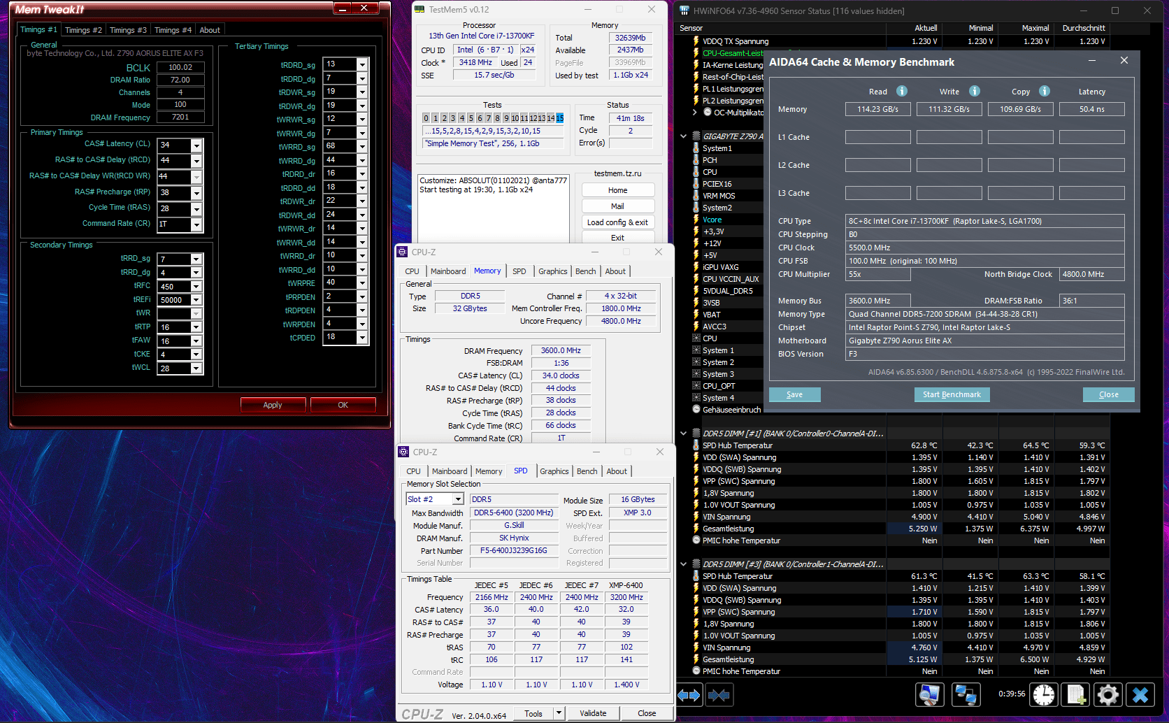

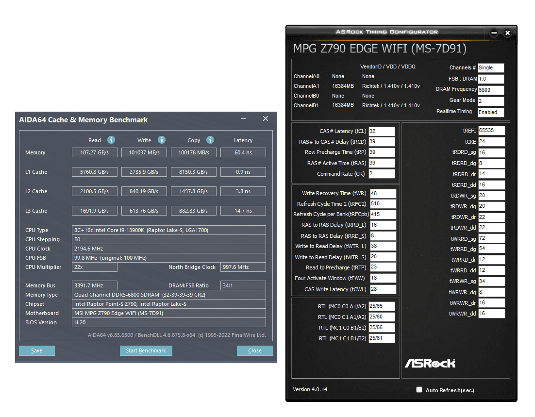

Maximum was ich aus meinem RAM rausholen konnte ohne die Spannung zu heben.
RAM: F5-6400J3239G16GX2-TZ5RS (G.Skill 32GB, DDR5-6400, CL32-39-39-102) mit Hynix A-Die.
Board: MSI MPG Z790 Edge
Bei mehr Takt bootet das System gar nicht erst, bei niedrigeren Timings gibt es instant Fehler im Memtest.
So ist es auf jeden Fall stabil und gegenüber Standardwerten ordentliche Steigerung (>10 ns Latenz und 10-11 GB/s)

Arbeite auch noch an den selben Sticks gerade bei 7200mhz bei 1.420v vdd/vddq, vpp 1.805v DRAM seitig. AIDA 51.5ns INTEL MLC 46.7ns, leider etwa ab 48-49°C wenige Fehler bei testmem5 extreme1 config. Sonst hätte ich das schon längst präsentiert :coffee3:.
Ich denke wenn du die tRCD und tRP bei den A-Die etwas entschärfst(40-42?) wird es wenn du wirklich die Spannung nicht erhöhen möchtest deutlich stressfreier, tRRD_S auch erstmal mal auf 16 anheben. Latenz solltest du mit tCKE(8-12?), tFAW(16), tRFC2(408?) wiedereinholen können.
Bei mir hat auch der vccsa aka System Agent Voltage in die Suppe gespuckt beim RAM tweaking,
neue Z790 Boards mit neueren BIOS Revisionen setzten den immer niedriger an weil die "Raptoren" wohl nicht so viel brauchen ab Werk,
daher solltest du die mal überprüfen.
Mein Taichi setzte die beispielweise weil ich natürlich die CPU undervolted habe dann bei "AUTO" auf 0.87v da wunderte es mich ehrlich gesagt das des Standard XMP Profil überhaupt angelaufen ist :fresse:.

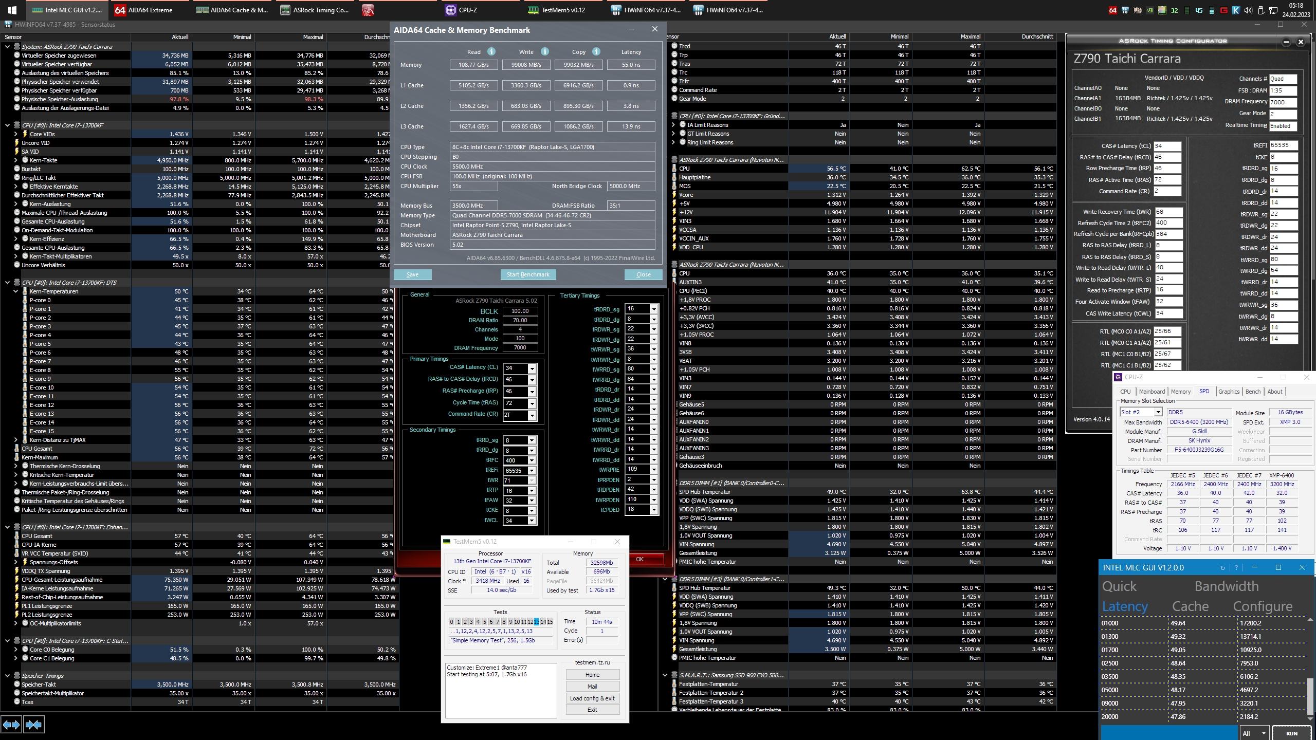

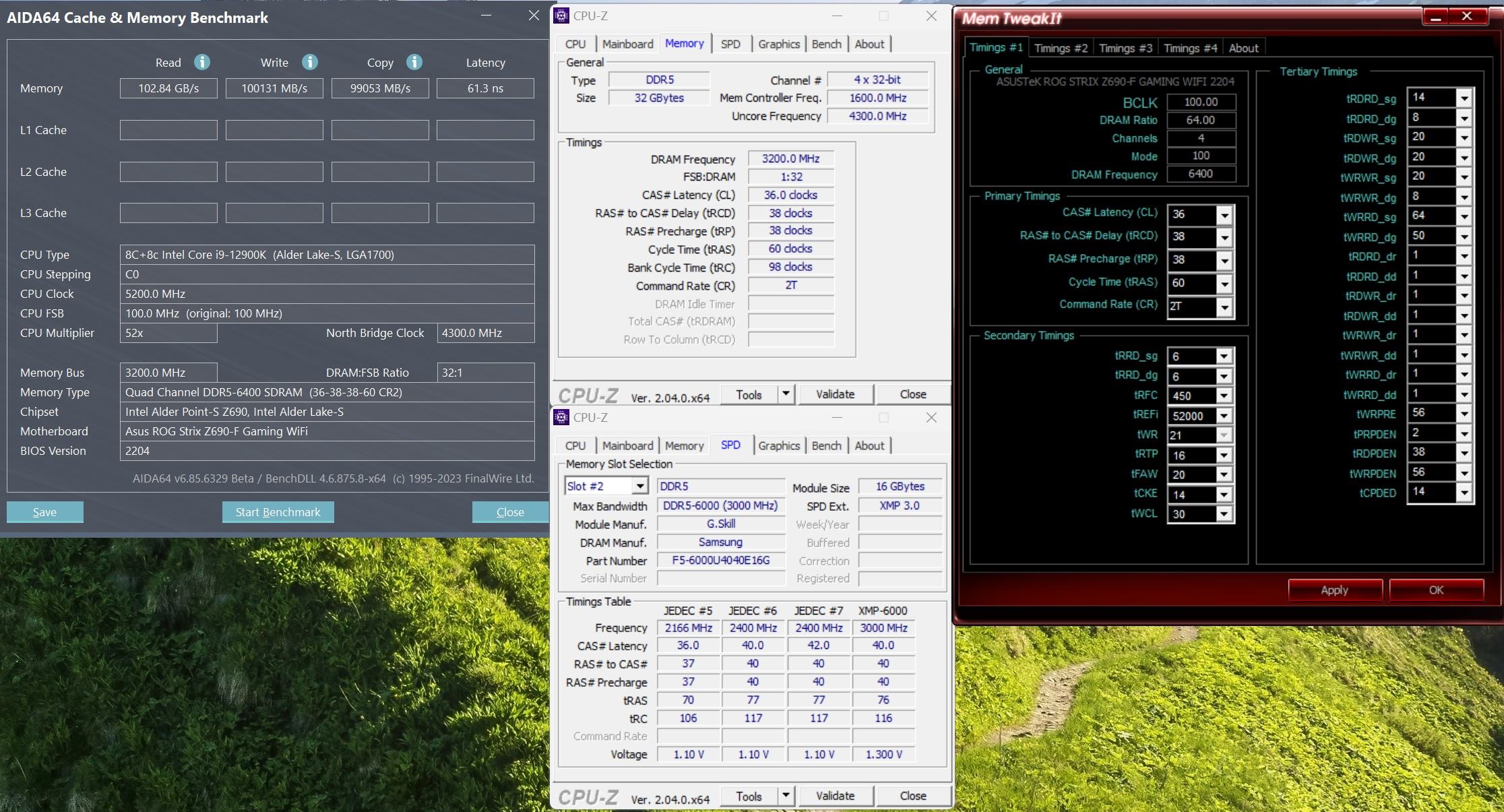

Zeig doch mal ein Mem tweakit Screen.
Meine (auch die selben Sticks), haben keine Probleme bei über 50°C... Selbst bei fast 65°C laufen die fehlerfrei.
Danke der Nachfrage Brudi,
das benutze ich gerad als Basis da ich auch competitive spiele und keinen Hänger riskieren kann, das ist auch bei 7200 noch stabil wahrscheinlich. Das deine noch laufen bei 65°C ist ziemlich schockierend für mich vorallem mit T1 command rate 8-).
Allerdings ist der erste Riegel bei mir stark eingeklemmt zwischen Noctua Lüfter und Heatsink, daher wird der immer wärmer und limitiert mich dementsprechend, so ist zumindest meine Theorie(Du kannst natürlich noch Vorschläge äußern). Ich arbeite allerdings gerade daran ihm noch etwas mehr Luft zu verschaffen und hab neue Klammern geordert seitens Noctua, dann starte ich nochmal einen neuen Anlauf.

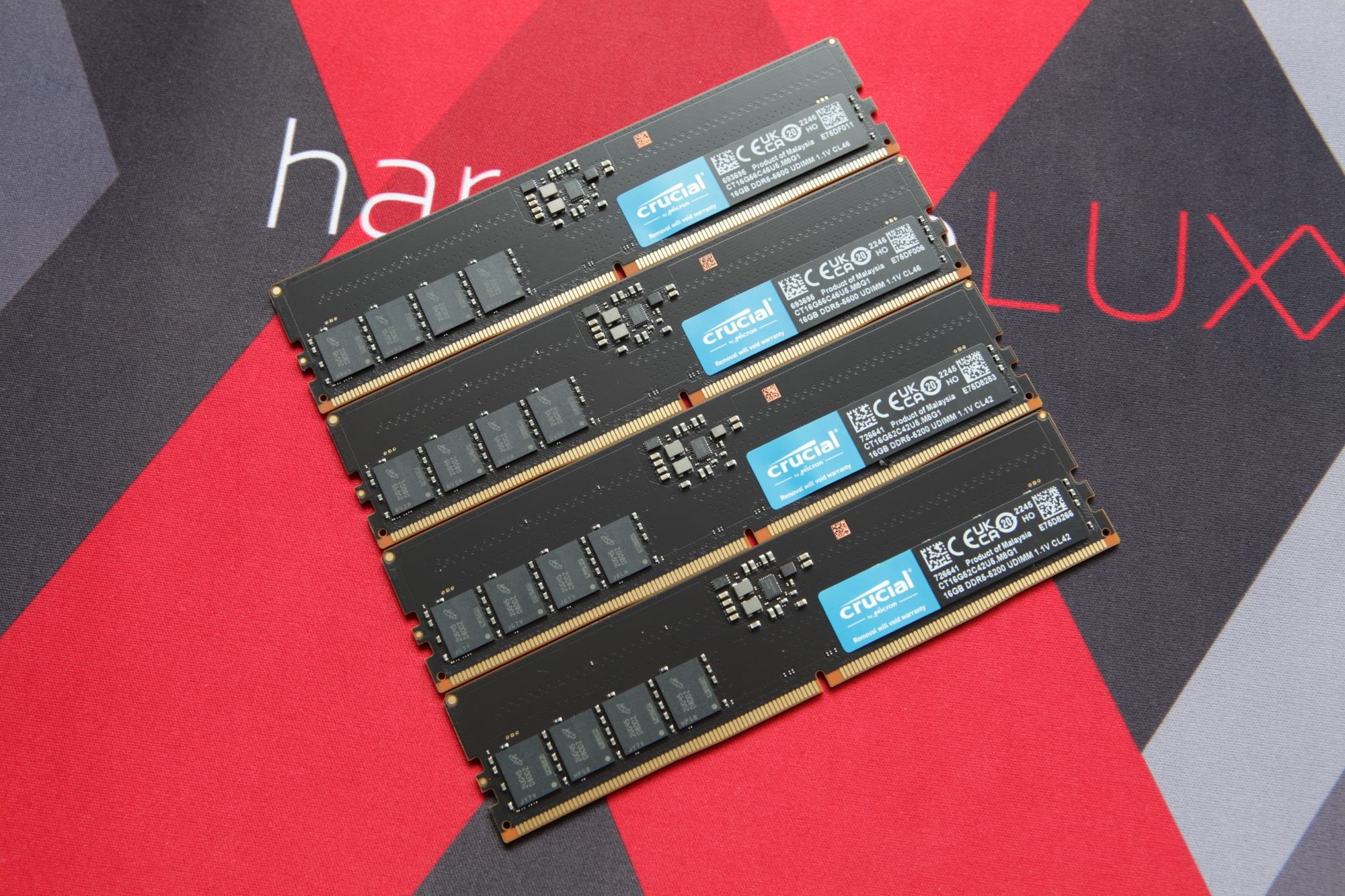

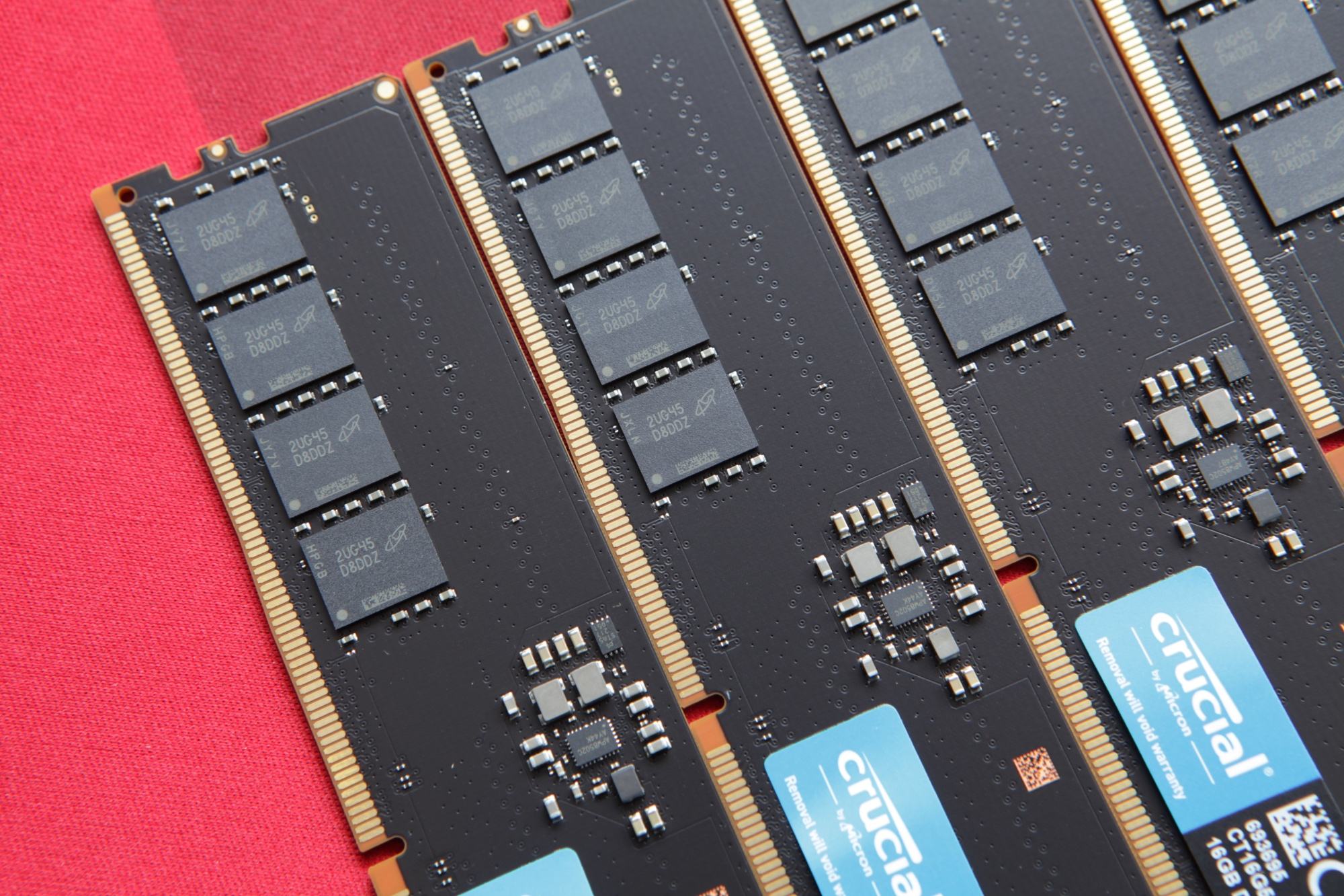

An die Experten hier: Micron hat uns diese DDR5-Kits geschickt. Ist da was besonderes dran so im Hinblick auf Chips und OC-Potential?
Gibts Neuigkeiten?
Was sich so im Netz finden lässt packen die keine 6 Gbps. Kann ich mir aber kaum vorstellen, wenn die schon auf 5600 spezifiziert sind. Wurde vermutlich noch nie vernünftig getestet.
Würde tREFI mal testweise auf 50000 setzen, trfc2 auf 450.
Daher hab ich auch milde Settings bei den Temperatur empfindlichen Timings.

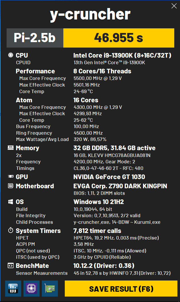

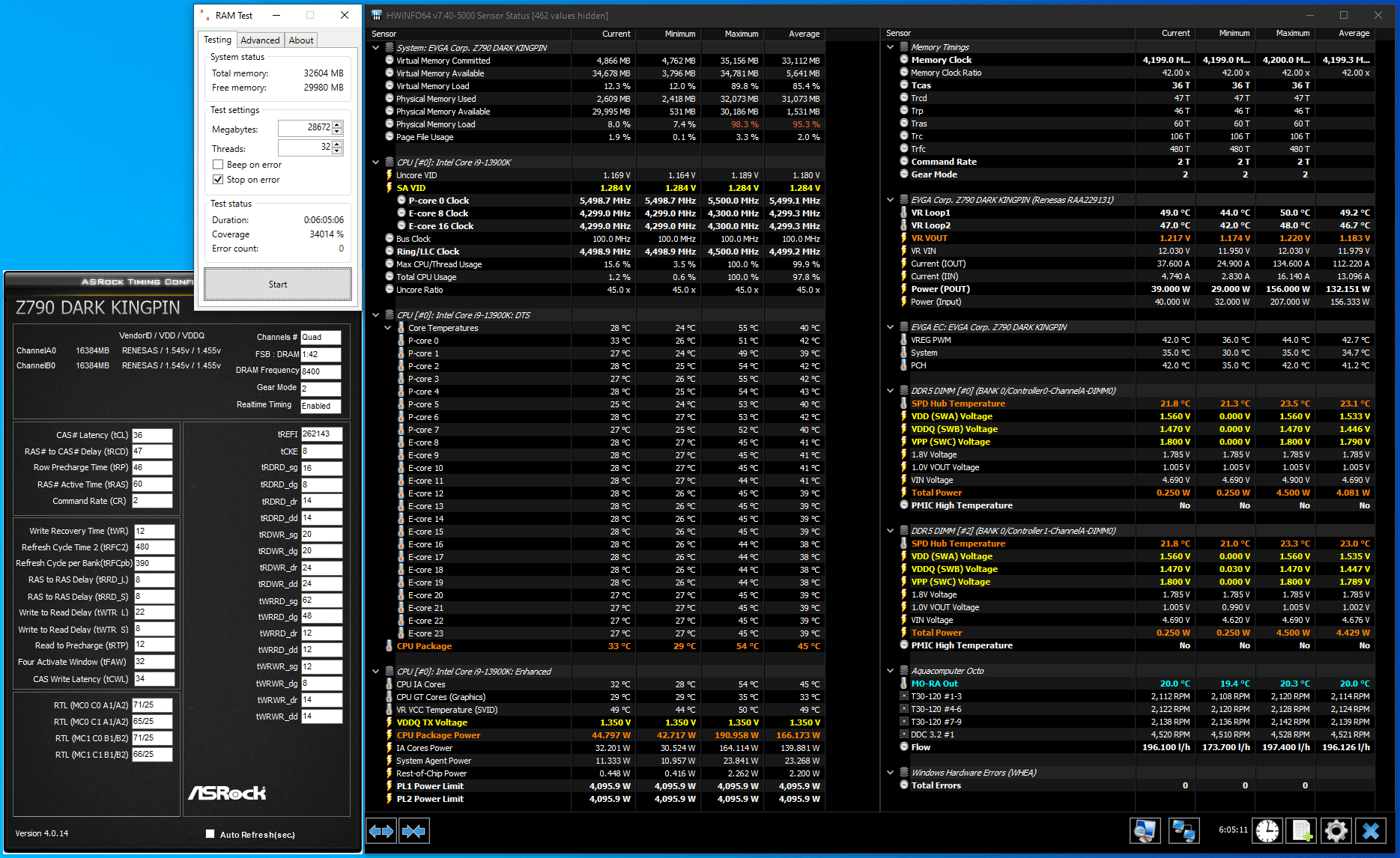

790 KP ist auf dem Bench-Stand, es fängt sehr solide an. Die Spannungen sind noch nicht optimiert, das ist tatsächlich der erste Versuch:
8400 36-47-46-60 - mVDD 1.55V, mVDDQ 1.45V, VPP 1.8V; VDD2 1.45V, CPU VDDQ 1.35V, SA 1.28V
YCruncher Test 14-19 Loops und TM5 folgen, danach lasse ich Karhu über Nacht laufen.
Update 20K:
Das wirft weiterhin ein riesen Fragezeichen, weil es einfach komplett weg von adie Specs ist.

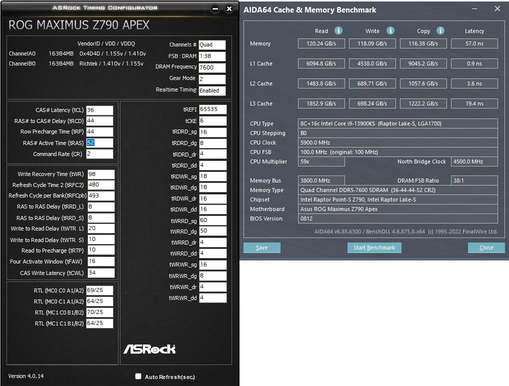

Auf dem Apex hattest du ein identisches Setting oder?
4,5w während Karhu läuft. Was ist da los? Cache disable?
Das 690 Apex war schon lange nicht mehr an, glaube das waren entweder 50 oder 100mV Delta.
Cache ist auf Enabled. Die sind unter Wasser, bin mir nicht sicher ob hwi richtig liest, aber die Greens haben nie viel gezogen.
Komisch, dass RTL C0 nicht richtig trainiert hat, lasse ich sowieso neu laufen die Nacht.
Cpu auf max 5,5 oder boostet die auf zwei kernen höher?
Ansonsten top Zeit.
Da bin ich mit dem Apex bei 8400 nicht hin gekommen. Das war meine ich immer 47,8 Ende bei den Timings.
