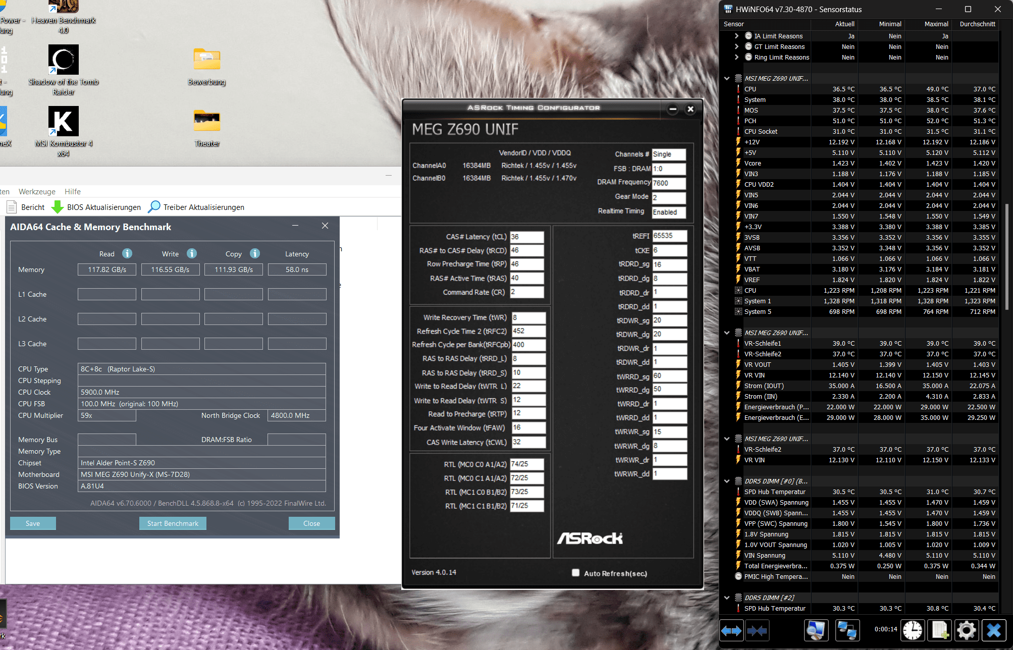

Wollte von 6400Mhz Hynix M die auf 7600Mhz Hynix A die umsteigen, bin kein Profi, bitte nicht zu streng beurteilen. Hab beide so wie ich kann optimiert und muss feststellen, dass die Leistung ziemlich gleich ist.
Hab nur 3DMark CPU-Test und BFV CPU-PCGH-Test gemacht, ist viel zu wenig für ein richtiges Vergleich, ist mir klar.
Ist vielleicht für manche interessant.
BFV 6400- BFV 7600
3DMark 6400-3DMARK 7600

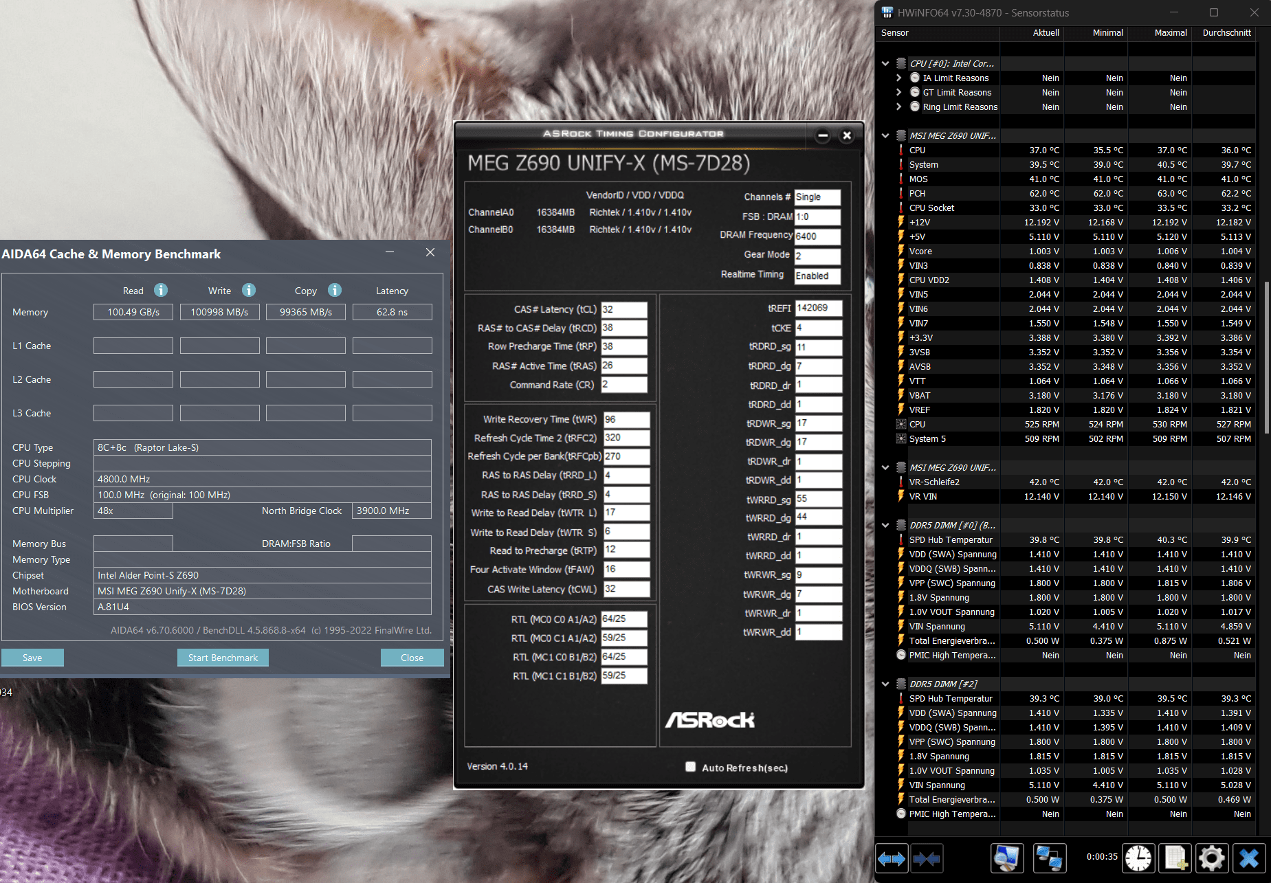

Wollte von 6400Mhz Samsung b die auf 7600Mhz Hynix a die umsteigen, bin kein Profi, bitte nicht zu streng beurteilen. Hab beide so wie ich kann optimiert und muss feststellen, dass die Leistung ziemlich gleich ist.
BFV 6400- BFV 7600
das ist im leben nicht stable 7600mhz cl36 auf einem z690 ... keine ahnung wie du das überhaupt bootbar bekommen hast
hast du schon mit karhu und co drüber getestet (4000-10.000%) ? - was mich auch wundert wieso da single chan steht ??
hast du schon mit karhu und co drüber getestet ? - was mich auch wundert wieso da single chan steht ??
Natürlich ist das möglich, ich bin nicht der einzige. In 7600Mhz hab ich nicht viel Zeit investiert , aber Karhu läuft 15 min durch.
KA warum single angezeigt wird.
1-2h sollte das schon mal laufen, um...
Sieht der Hersteller anders, da ist Max 6800 hinterlegt.
ob das nun möglich ist oder nicht kann ich dir nicht sagen (ich habe weder deine cpu/ram noch dein board) - allerdings hatte ich ein z690 hero und bei dem war bei 6800mhz schluss - die meisten leute mit denen ich darüber geschrieben habe - haben mir bestätigt das sie gleiche probleme bei z690 haben ... da ist man mit 7200mhz schon richtig krass unterwegs.
15minuten ist zu wenig - lass wie oben schon geschrieben mal ~10.000% drüber laufen und teste am besten noch mit ycruncher vst nach
es schaut halt auch alles zu straff aus irgendwie und die werte die du bei aida rausbekommst sind auch nicht wirklich gut.
