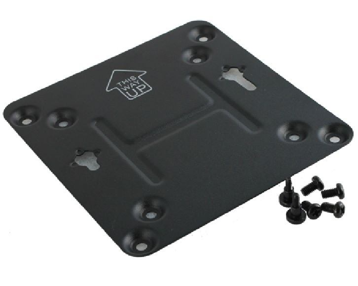

Weiß jemand wo ich die schrauben einzeln bekomme womit der nuc an der vesa platte gehangen wird??
edit:
Die mein ich.
Danke werden ich dann wohl bestellen müssen
Kann länge und Gewinde leider nicht sagen da ich die originalen ja nicht besitze.
sieh mal hier, das sind wohl 3 oder 4mm Schrauben, Bild
Ich würde erst mal probieren ob 3 oder 4mm Schrauben passen die eine breiteren Kopf haben, und nicht länger als 10 - 15 mm sind.
Intel® NUC-Mainboards und-Kits ? VESA-Montage-Informationen
Die Schraube quasi 4-5 Gewindegäne einschrauben, und der Kopf muss dann noch so weit raus schauen das er in die Platte greifen kann.
Es sind m3 schrauben. Hatte noch welche von lian li hier für so ein 2,5 Zoll HDD Schlitten. Die passen haargenau so als wären sie dafür. Jetzt kann ich die platte hinten am TV kleben und den nuc einhängen.
Besten Dank
