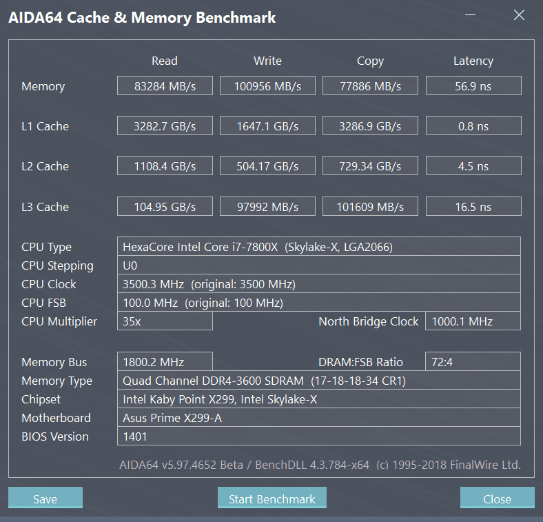

Hier mein neuer Rekord:
und einer meine alten Rekorde:
Bin sehr zufrieden endlich komme ich bei der Latenz nah an 50ns runter.

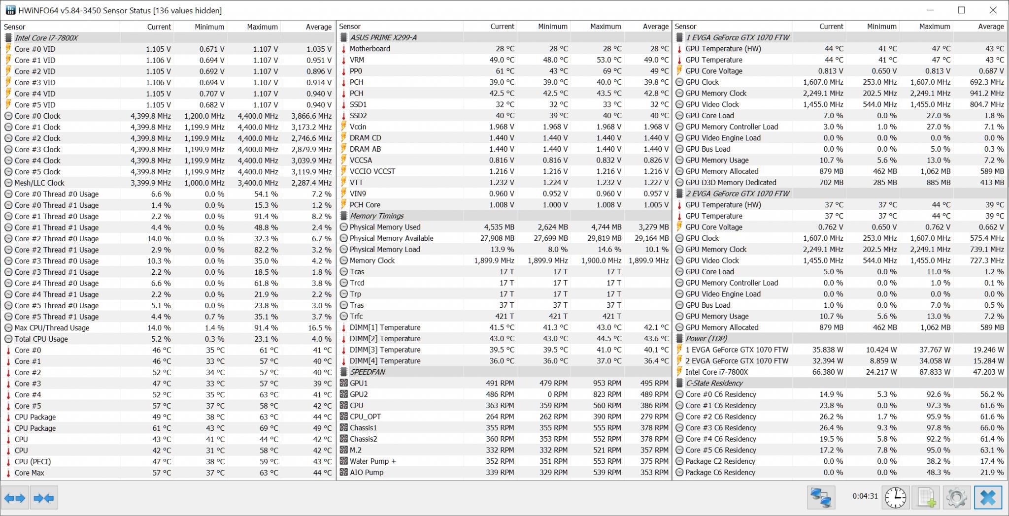

Hier mal Screen von HWInfo.
PS Was ist eigentlich im BIOS die VTT? die scheint mir verglichen zu Wernersen Screen zu gering mit 1.232v zu sein.
