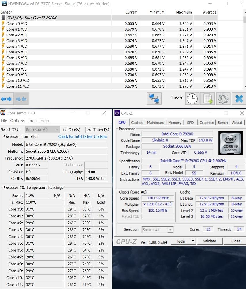

Hab nen neuen i9-7920X köpfen lassen.
Ein Dankeschön noch mal an dieser Stelle.
Was er kann oder ob er Müll ist, werden wir sehen wenn ich Urlaub habe.
Der wird demnächst richtig auf den Zahn gefühlt.
Hat hier eigentlich mal jemand das "neue" Asus Extreme Omega ausprobiert?
Hab den 7920X heute ins System gepflastert.
Erst mal schauen, wie weit ich mit maximal 1,25V komme.
Noch gar nicht.
Ich muss noch arbeiten so nebenbei :coffee:
So.
Scheint kein so gutes Exemplar zu sein.
VID im Bios bei 1,102V (@default).
4,4GHz mit 1,25V (Adaptiv mit -0,05V) habe ich eben getestet (1h) und läuft erst mal.
Temperaturdifferenzen unter Last sind teils massiv ->
Wenn ich 4,5 - 4,7GHz stabil bekomme mit ~ 1,25-1,29V dann wäre das ok.
Mehr bekomme ich eh nicht weg gekühlt.
Kommt noch.
Möchte erst einmal schauen, das ich das kühlbare Maximum für mich finde.
PS: Muss mir wohl nen anderes Board besorgen. Mein X299 Prime hat nur einen zusätzlichen Stromanschluss. Bei 4,7GHz und mehr als 1,275V macht es klack und der Rechner startet neu.
