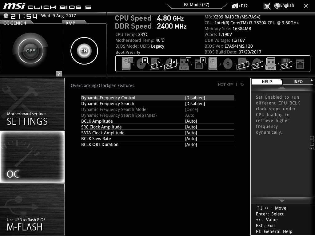

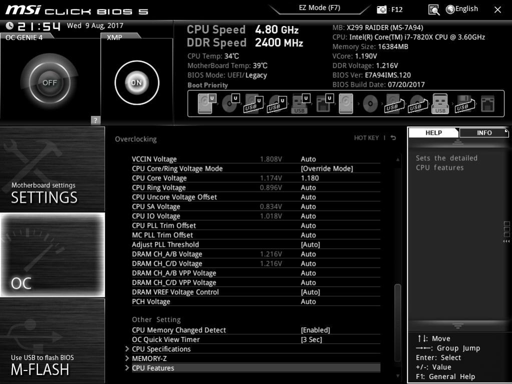

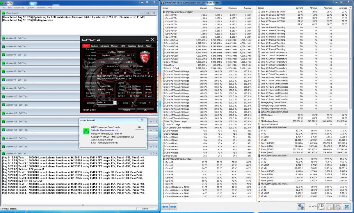

Irgendwas stimmt doch nicht bei meinen Bios Settings, bei diesem geringen OC müssten beim 7820x doch geringere Spannungen möglich sein:fire:
P29.1
Die Einstellungen poste ich gleich ...
Für FMA3 kommt das doch hin, meinst du nicht?
257W Verbrauch sind nicht ohne, mit AIO landet man bei diesen Wattzahlen innerhalb kürzester Zeit bei 100C+ Coretemp.
20 Grad zwischen kältestem und wärmstem Kern ist allerdings eine Hausnummer. Bei meinem 7820x habe ich in der 80+ Grad Region keine 5 Grad zwischen den Kernen.
Keine Ahnung, mir fehlen schlichtweg Erfahrungswerte :confused: Können das denn andere auch bestätigen, dass das i.O ist?

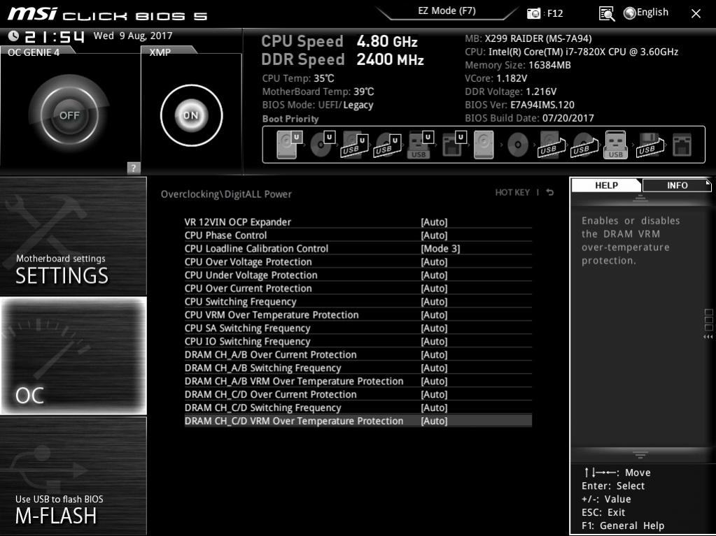

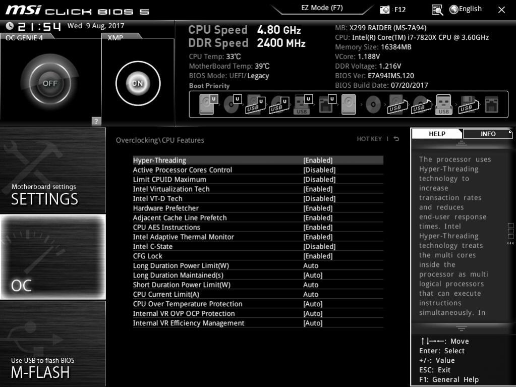

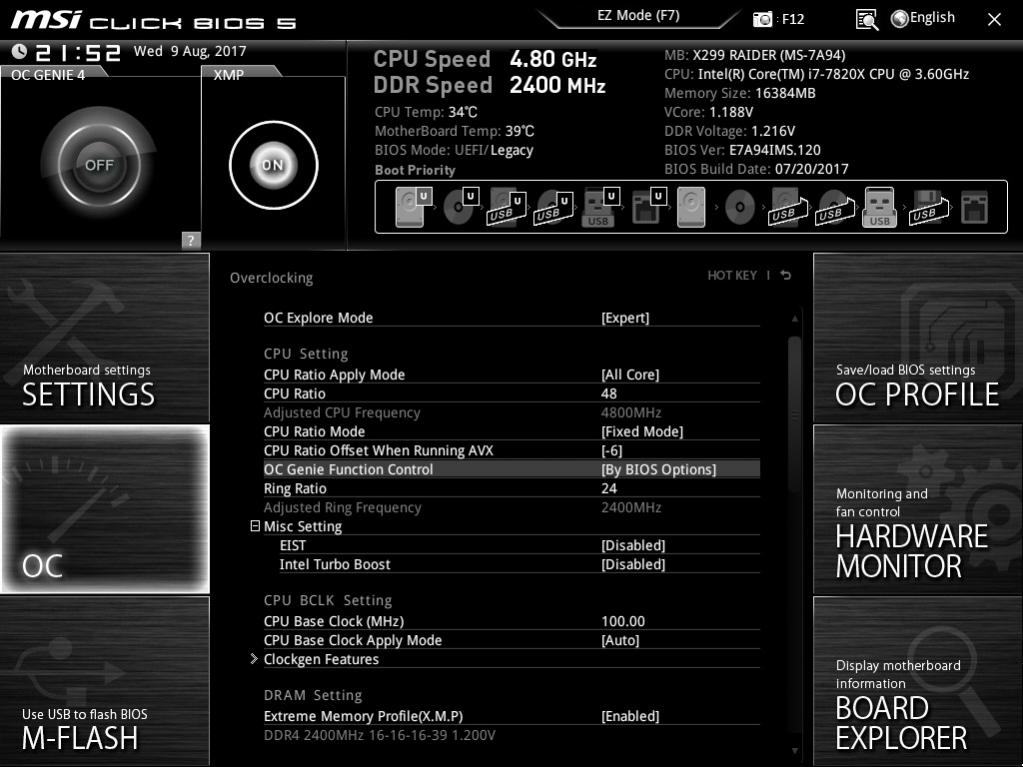

Hier das Bios:
MSI_SnapShot.jpg MSI_SnapShot_00.jpg MSI_SnapShot_01.jpg MSI_SnapShot_02.jpg MSI_SnapShot_03.jpg MSI_SnapShot_04.jpg
Die 20 Grad verwundern mich auch, vor allem fährst du die 4.3GHz bei 1.14V anstatt meinen 1.18V.
Der entscheidende Vorteil von MSI ist, dass es bei OC die @Auto Werte bei den Stock Werten lässt. Andere Boards (Asus *hust*) grillen gerne den Prozessor, wenn man so viel auf Auto lässt.
Dementsprechend kannst du mit dem MSI Raider nichts falsch machen.
Die Kerndifferenzen sind mit 20 Grad zu hoch, dafür kann kein BIOS Setting etwas ;)
Keine Ahnung was ich bei der Kühlermontage noch anders machen soll, ich habe den Kühler bereits dreimal abgenommen und kontrolliert, um einen Fehler auszuschließen. Falls die Bios Settings passen bleibt eigentlich nur ein Defekt an der CPU. Zum Kotzen :mad:
Unterschiedliche Temps sind kein Grund, eine CPU als defekt anzumelden. :d
Kühler mal um 90 Grad gedreht? Vielleicht hilft köpfen, falls die Intel die Pampe ungleichmäßig aufgetragen hat.
