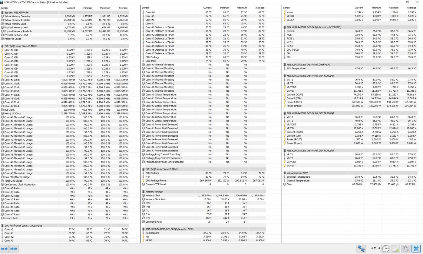

Die idle Temps von deinen vrm sind schon bei 81 Grad?
Die min. Temps von deinen vrm sind schon bei 81 Grad?
Ganz so hart ist es nicht, HwInfo habe ich wohl erst nach ein bisschen primen gestartet. Jetzt, in diesem Moment haben die VRMs 50°C beim Surfen :).
Den Custom Run konnte ich aber doch noch ohne trotteling abschließen, Seitenteil und Front vom Gehäuse ab, Lüfter 100% und dann "nur" 102°C Max :fresse:.
Ich glaube neben dem 360er Radi ist oben noch platz über dem Heatsink, da versuche ich mal einen 40mm Lüfter oder sowas einzubauen oder ich lasse es einfach so, ich habe den Rechner ja nicht für Prime95 und wenn ich normale Sachen mache mit dem Gerät habe ich noch nix über 90° gesehen und das mit geregelten Lüftern :wink:.

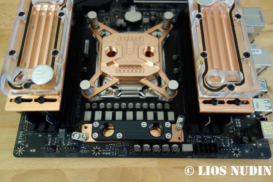

Schrotti, was für ein VRM-Wasserkühler ist denn das?
Ich habe auch das x299 Prime und stelle gerade von Lükü auf Wäkü um.
War ein Tipp von mir an Schrotti, kann ich nur empfehlen:
Universal

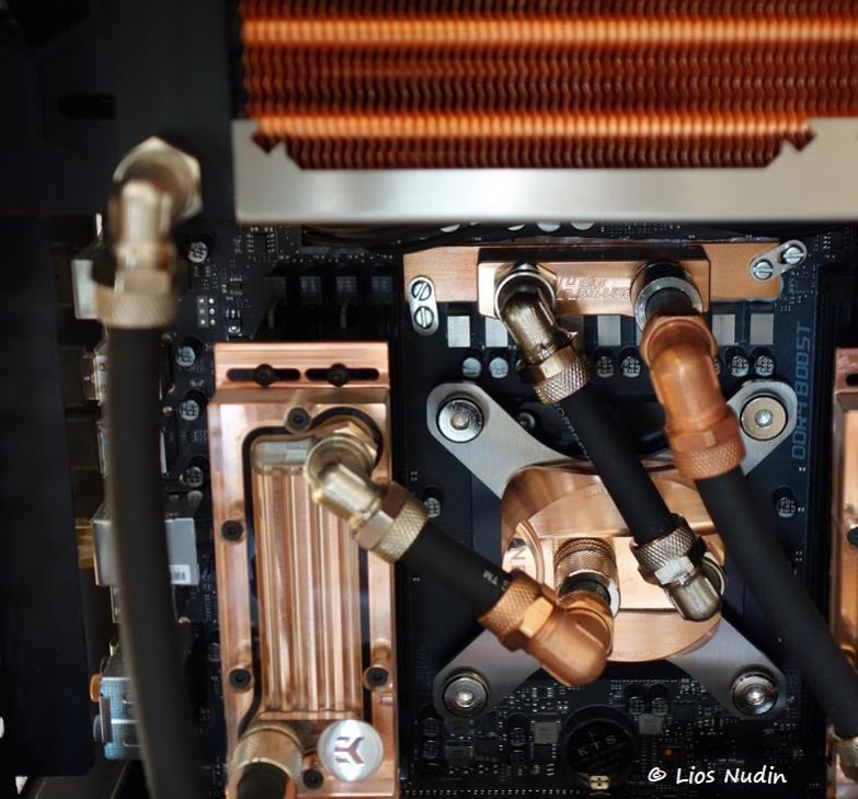

Bin zwischenzeitlich bei meinem Board aber darauf gewechselt, pure copper :love::
VRM @ max. 83°C im tiefgrünen Bereich:
