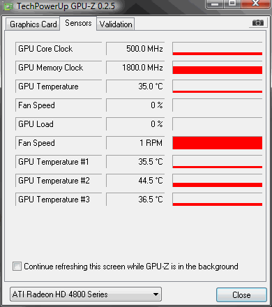

habe die Karte mal mit dem Wasserkühler verbaut und empfinde die Temperaturen als recht hoch, muss aber erst mal herausfinden an was es liegt.
Meine CPU-Temperaturen sind im Vergleich zur 8800GTX @ EK WaterBlock um immerhin 8-9°C angestiegen. :confused:
Ist die Zimmertemepratur zufällig auch gestiegen? Weil die einzige Erklärung wäre sonst der höhere Durchflusswiderstand des neuen Kühlers, der EK ist ja voll auf high-flow ausgelegt, je nachdem was du jetzt hast kannder Durchfluss schon recht stark gefallen sein. Aber 8-9° dürfte das eignetlich nicht ausmachen.
Die letzten Tage mit der 8800GTX war es ja ähnlich warm, von daher glaube ich nicht, dass es an der Raumtemp. liegt.
Der Durchflusswiderstand ist bestimmt deutlich höher (bei dem "Briefmarkenkühler") als beim EK.
Aber die Laing Ultra sollte doch mit zwei "Bremsen" im System (Aquagratix 4870 & EK Supreme) keine Probleme haben.
Jetzt habe ich die Karte ca. 1,5-2 Stunden im System laufen und die Temperaturdifferenz vorher/nachher der CPU beträgt jetzt ca. 7°C und das Board (wer weiss wo der Sensor sitzt?!) wird ca. 2°C wärmer.
Negativ empfinde ich, dass ich direkt nach der Pumpe in die Graka einen Winkel verwenden musste. :(
Davor beim EK gings wunderbar, unten rein, oben raus, ganz ohne Winkel.
Trotzdem glaube ich nicht, dass der eine Winkel so den Durchfluss bremst, dass die Temperaturen so ansteigen. :confused:
