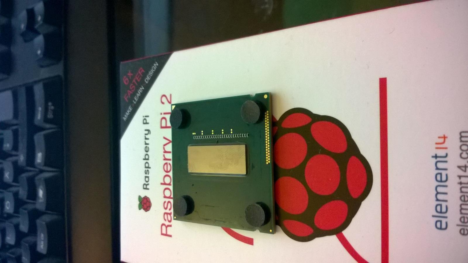

So, jetzt stell Dir mal vor Du nimmst den Kühler runter und die CPU bleibt dran hängen, fällt in den Sockel, verbiegt eventuell ein paar Pins, wenn es hoch genug ist, und wenn Du damit gerechnet hast, und deshalb den Kühler flach gehalten hast, fließt und spritzt vielleicht zumindest das ganze LM in der Gegend rum und gerät in den Sockel. Spätestens dann ist Dir klar, was der Sinn von einer Halterung für die CPU ist.
Der nächste Sinn besteht darin, das CPU PCB gleichmäßig runterzudrücken. Der Frame verhindert , dass Du durch zu festes Schrauben die CPU nach innen wölbst, sodass sie an den Außenrändern eventuell den Kontakt zu einzelnen Pins verliert(Das passiert extrem schnell, auch wenn zum Beispiel die Mainboard Retention abgenommen wird, aber dann wegen der Mainboardwölbung) oder sogar der Die platzt.
der8auer, hast du schon mal nen Die brechen sehen bei zuviel Anpressdruck bei WaKü?
Also ich bisher nicht, aber das hier macht mir echt Sorgen gerade.
EDIT: Hab nach dem Bild von deGhost eben meine Rändelschrauben etwas gelockert -> zack war meine OS SSD weg. Weder im UEFI, noch irgendwo sonst vorhanden -> wiedre angezogen auf max. Druck und alles war wieder da. Ehm - ok!![]()
