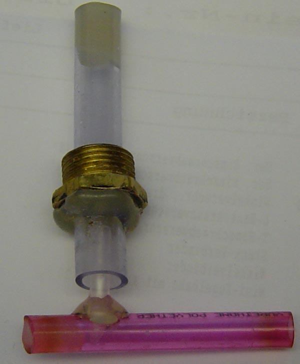

@Jedi ich hab auch den Auqatube(1.0) in den obersten Einlass ist ein Schlauchstück, bei dem hab ich der mitte einen Trinkhalm der mir gegen die Scheibe spritzt.
Ich befülle mit einem Stückchen Schlauch (7cm), der auf einer Seite mit Heißkleber zugestopft ist. Hab ihn noch zur Sicherheit noch mit einer Mutter beschwert. Beim befüllen des Ding drauf und das Wasser fließt wieder zurück in den AB.
Wenn du die Spülleitung von Aqua hast könntest du auch ein Y Verbinder nehmen. Musst nur schauen ob genug Platz ist um den Anschluß auch wieder zu lösen.
Gruß MISZOU
