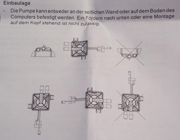

Laing senkrecht einbauen?
Hi Leute!
Hatte meine Laing bis jetzt ganz normal im HDD-Käfig eines Cs601 verbaut!
Werd mir jetzt ein neues Gehäuse kaufen und wollte mal fragen ob man die Pumpe auch ohne Porblem senkrecht (HDD-Käfig indem die HDDs stehend eingebaut werden) einbauen kann!
Peace!
Joky
Alles was du daraus machst ;)
Laing darf nur nicht komplett über Kopf verbaut werden :)
