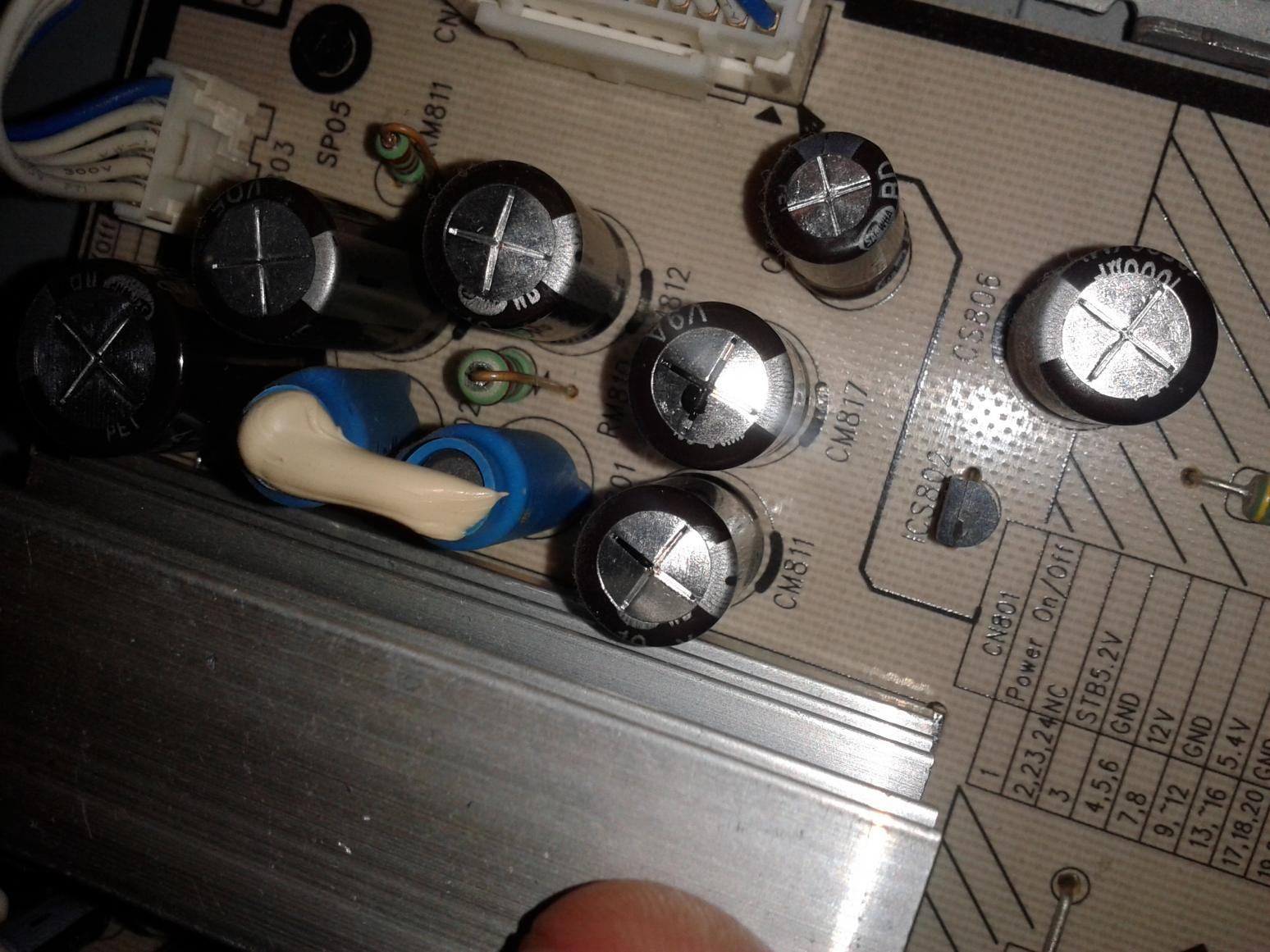

Keine Ahnung ob ich hier richtig bin, aber meine alte Krücke (32LG3000) macht mir seit ein paar Wochen etwas Sorgen. Nach dem Anschalten (roter Punkt Standby-Punkt wechselt zu blau) erscheint kein Bild. Auch wenn ich eine andere Quelle über die Knöpfe am Gerät drücke, passiert nichts (das heißt man sieht auch kein Menü oder so). Das ist mir nun schon ein paar mal passiert. Wenn ich ihn dann Ausschalte und wieder einschalte funktioniert alles wie gewohnt.

muss man weiter beobachten kann auch sein das die Elkos im Netzteilbereich langsam altern, die kann man relativ leicht/günstig tauschen (lassen), hab bei Schwester auch mal ihren 40er Samsung aus dem Schlafzimmer aufgeschraubt da er langsam paar Alterserscheinungen zeigt und siehe da 2-3 Elkos mit dicken Backen und sogar schon 2 offen
sieht dann so aus:
![20131227_204959[1].jpg 20131227_204959[1].jpg](https://www.hardwareluxx.de/community/data/attachments/148/148495-28677148448979ab8187b55eb2f4fee4.jpg)
das weisse ist normal, gemeint is das schwarze auf den "Bechern"
hab gleich noch paar Notizen gemacht für befreundeten Fernsehtechniker, soll gleich alle Elkos gegen LowESR 105° tauschen fürn paar Euro wenn er ihn einmal offen hat
