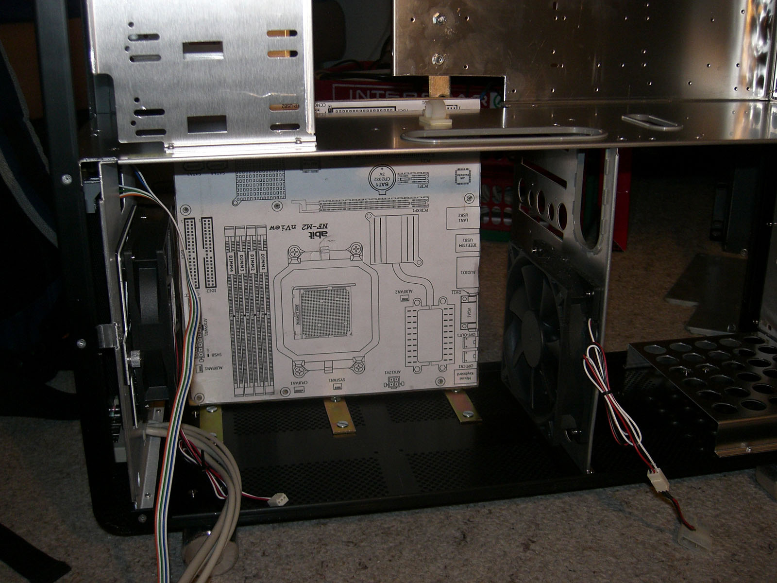

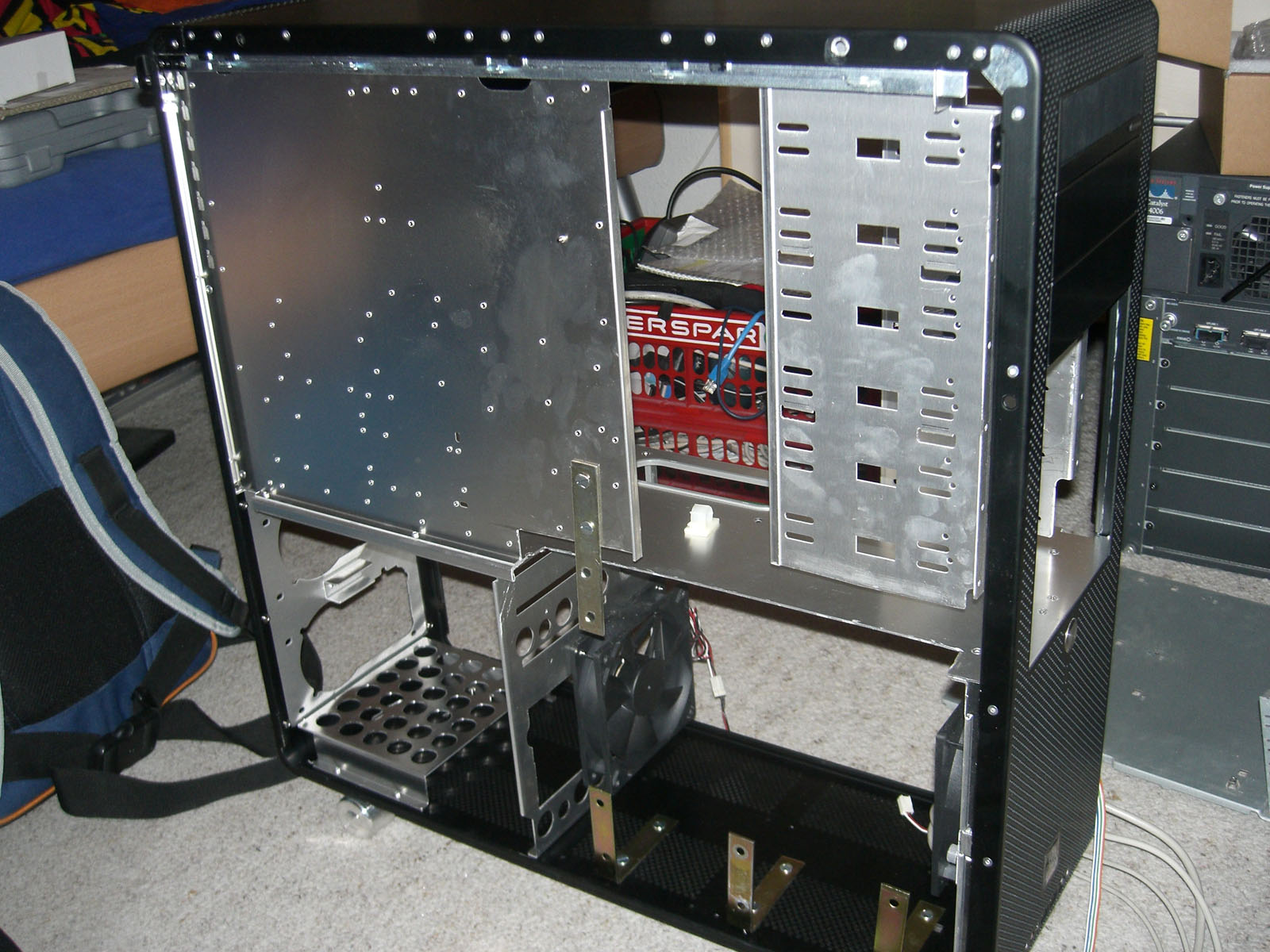

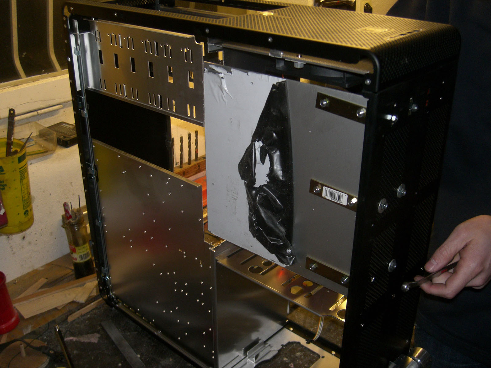

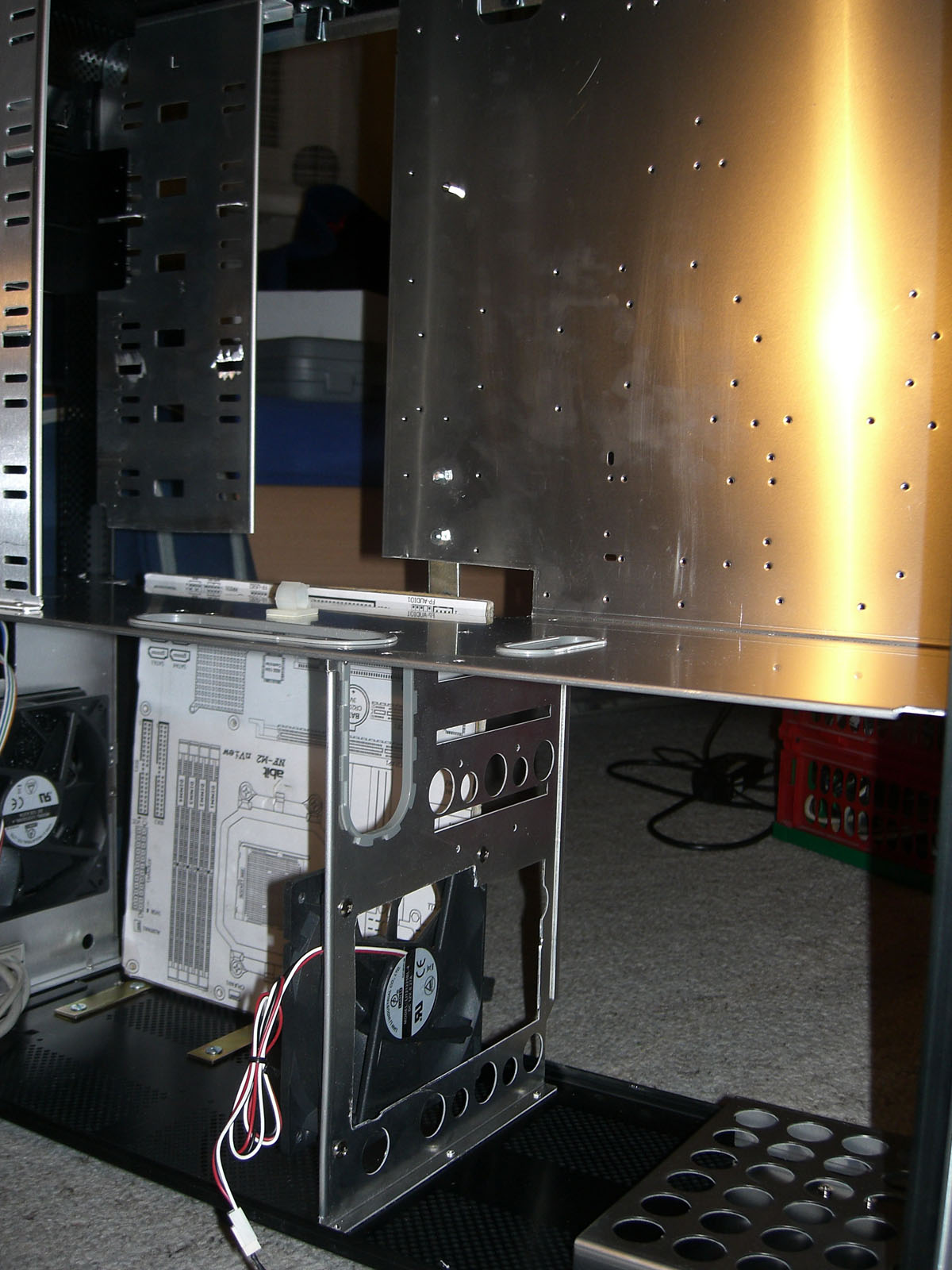

so case is halb fertig :)
fehlt nur noch die hardware drin plus das eine blech wo das mobo drauf kommt das hängt noch zum trocknem
hier mal die ersten bilder
http://www.hardware.feichti.com/gfx/v2000/v2000-002.jpg
http://www.hardware.feichti.com/gfx/v2000/v2000-008.jpg
http://www.hardware.feichti.com/gfx/v2000/v2000-012.jpg
http://www.hardware.feichti.com/gfx/v2000/v2000-013.jpg
ja ich weiß is ned perfekt gemacht besser gings aber fast ned war so schon sau viel arbeit :)
morgen bekomm ich die restliche hardware und dann gehts los
feichti
feichti. sieht doch schonmal gut aus. welche hardware wirst du denn nun verbauen? 2 mobos?
jup 2 mobos :)
obers als gaming sys mit
msi k9a
amd x2 4600+ EE AM2
2gb ram
x1900xt
2x 74gb raptor @ raid 0
be quiet dark power pro 530w
unteres µatx mobo 24/7 server
abit NF-M2 nView
amd x2 3800+ EE AM2
2gb gskill ram
onboard graka
500gb samsung hdd
seasonic 330 watt
morgen kommt der rest dann wirds zusammengebaut :)
feichti
öhm habs mir bei pc-cooling geholt vor ca 2 wochen für damals noch 222€
tut schon bissel weh in dem case rum zu schneiden :)
