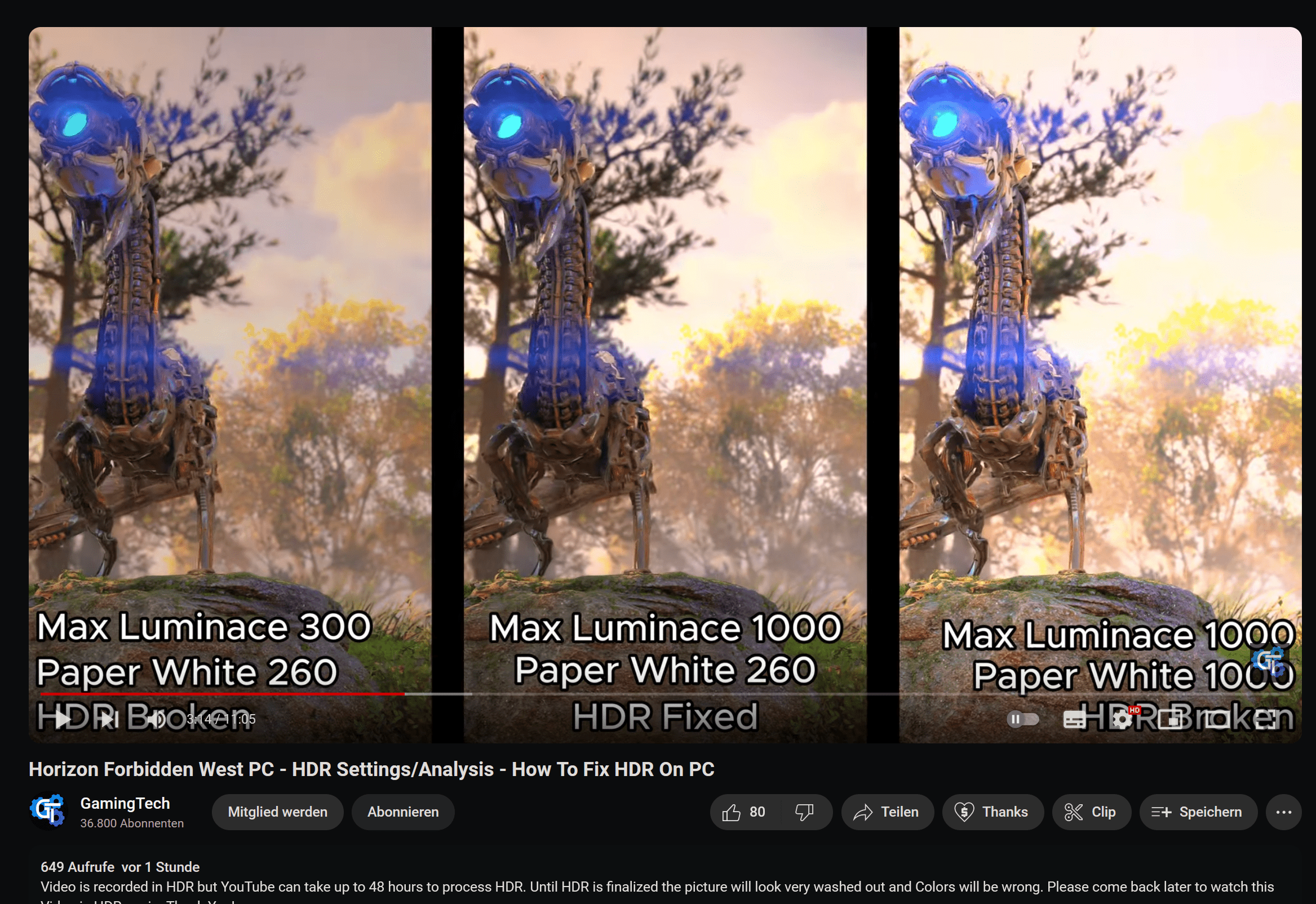

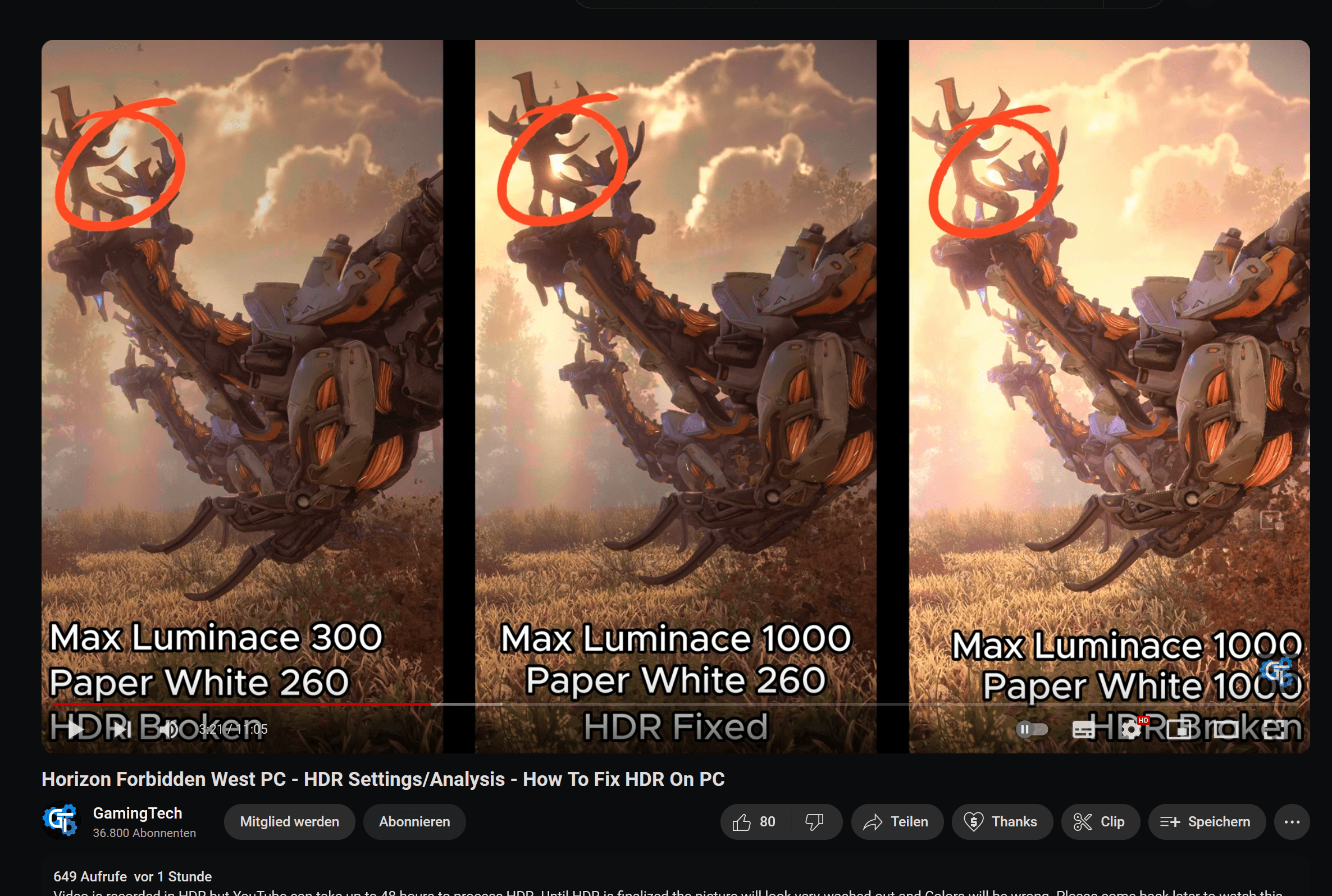

Der Text beschreibt nur das Problem, welches die Mod fixt. Wenn du die Mod drauf hast, dann bist du eben nicht mehr auf die 300 nits limitiert und der Regler für die maximale Helligkeit funktioniert wie er soll.
Praktisch behebt die Mod das HDR Problem des Spiels vollständig.
Liest sich für mich irgendwie anders dann hätte er am ende noch schreiben müssen "and this MOD fix the 300 Nit overwritting" ... aber mag sein das du recht hast ... find aber nicht das der Fix das Problem vollständig behebt es is nur ein Teilstück .... diese verknüpfung von Max Helligkeit und Paperwhite muss noch weg das kann man normalerweise getrennt einstellen ohne dass das eine das andere beeinflusst.
Auch müssen sie an der HDR Quali noch arbeiten das HDR Bild wirkt noch recht flach also Highlights werden nich gut betont und die Farben wirken teils etwas zu blass erst per Reshade wird beides dann besser
sodass das Bild dann mehr Tiefe bekommt und nich mehr Flach wirkt ( siehe Bilder oben in meinem letzten Beitrag ) auch kann man per Reshade die Highlights nochmal besser betonen also
Nixxes muss nochmal bei ihrer HDR Implimentierung arbeiten

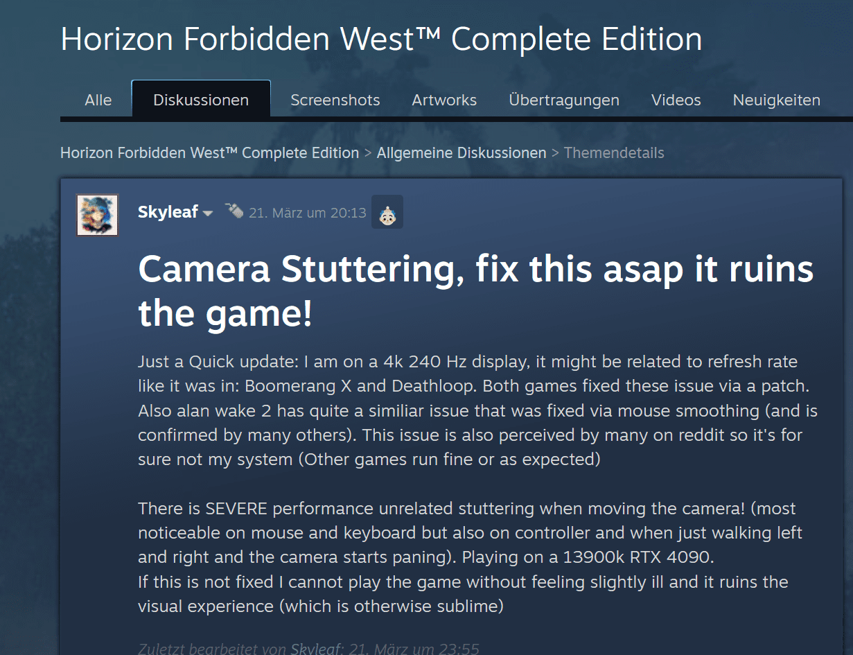

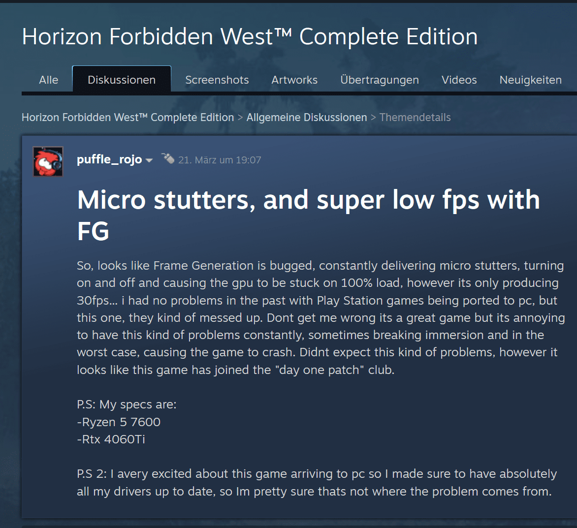

Und auch mal fernab von HDR ... bei mir macht auch Frame Gen probs
bei mir läuft es mit FG sauber in den geposteten settings.
Das doch normal,und deshalb für online auch null zu gebrauchen.
DieFPS fallen ja auch beim drehen wieder rapide ab,als ob sich FG dann ausstellen würde.
Das doch normal,und deshalb für online auch null zu gebrauchen. DieFPS fallen ja auch beim drehen wieder rapide ab,als ob sich FG dann ausstellen würde.
Also das war bei mir bei Cyberpunk und Spiderman und Witcher 3 und co. bisher nich so da wurde es durch Frame Gen eher geschmeidiger weil die FPS hochgingen ..
Nachteil bei Frame Gen is ja eher das der Input Lag etwas höher geht also es etwas länger dauert bis die Eingabe vom User umgesetzt wird aber nich das die Kamera Schwenks ruckeliger werden
Ja der text finde ich schon etwas unglücklich geschrieben.
Aber denke auch das @Mimir recht hat.
Das andere würde nämlich 0 Sinn machen.
Es ist ja ein "Fix", welcher den Regler eben "repariert".
Wäre mit dem Fix, danach die Helligkeit immer nich mit 300 überschrieben, wäre es ja kein "fix"... dann wäre der Regler immer noch nutzlos xD.
Ausserdem zeigen die histogramme ja, dass es funktioniert.
Meine Highlits gehen genau auf dem im max peak eingestellten Wert von 1000, wenn ich den Mod installiert habe.
Und für mich stimmt HDR in dem game dann recht gut mit dem Fix.

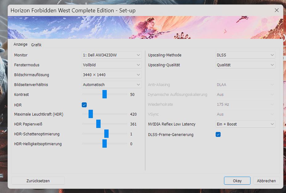

Viel mehr ist aber "nvidia reflex" noch buggy. Stellt man das auf on+boost, sind die fps im Keller.
Nimmt man "boost" raus gibt es bedeutens mehr fps.

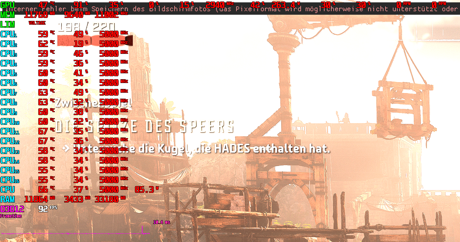

Bin wohl damit auch nich alleine .. FPS mässig isses bei mit Frame Gen ok ( standart 80 - 100 und mit Frame Gen dann halt so 113 - 116 .. hab nen 116 FPS Cap weil 120hz TV )

Viel mehr ist aber "nvidia reflex" noch buggy. Stellt man das auf on+boost, sind die fps im Keller. Nimmt man "boost" raus gibt es bedeutens mehr fps.
Das mit dem Boost hatte ich noch garnich gesehen hatte Reflex nur angeschlatet und garnich bemerkt das man da noch auf an+boost stellen kann

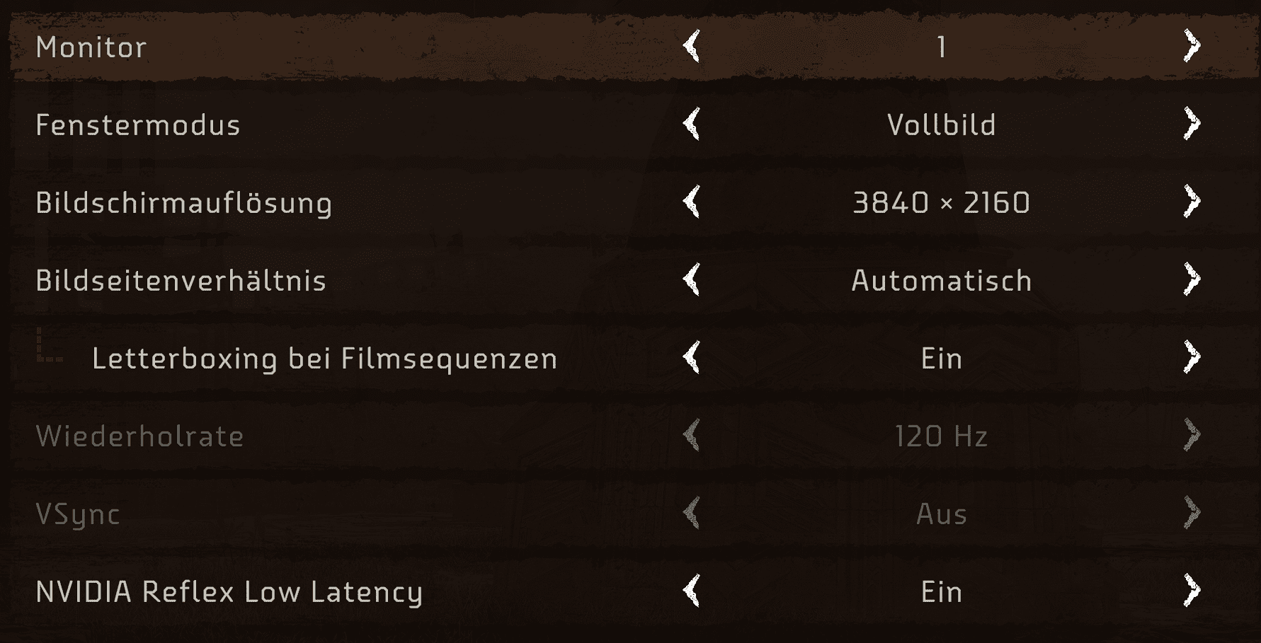

also ja, so perfekt flüssig wie native 142 ist es nicht. auch ich sehe ganz ganz kleine unregelmäßigkeiten.
aber das gesamtbild ist halt besser als wenn ich ohne FG spiele. unter 120fps ist es halt nicht so geil^^
aber ich hatte ohne vollbild defintiv deutlich sichtbare probleme. mit vollbild ist es so wie jetzt.
Es läuft halt beim Kamera drehen wie mit 40 - 50 FPS statt wie eben 116 FPS wenn ich Frame Gen anhabe das war bei den anderen Games mit Frame Gen halt nich so und ich bin da wohl auch nich alleine scheinen wohl mehrere das Prob zu haben wenn sie Frame Gen bei Horizon nutzen wenn man danach googlet
Ich zocke wenn es einstellbar is immer mit Vollbild ausser bei den Games wo halt nur Rahmenloses Fenster geht
ok dann stimmt was bei dir nicht.
ich sage mal so. rein vom bild her ist es 98% wie native 142
ok dann stimmt was bei dir nicht.ich sage mal so. rein vom bild her ist es 98% wie native 142

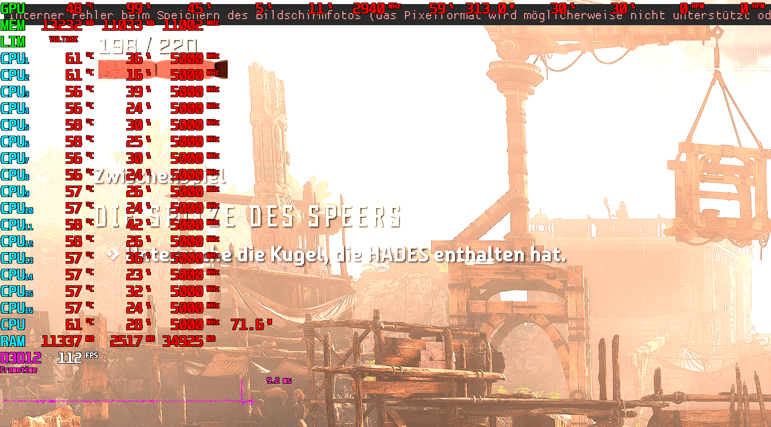

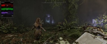

Vielleicht zeigt sich da langsam das alter meiner CPU hab ein 9900K @ 5 ghz allcore + DDR 4 4100mhz CL 17 + RTX 4090 aber mit 400 Watt PT cap
Ohne Frame Genn
Mit Frame Gen :
Der jeweilige Frametime Spike kamm durchs Foto machen

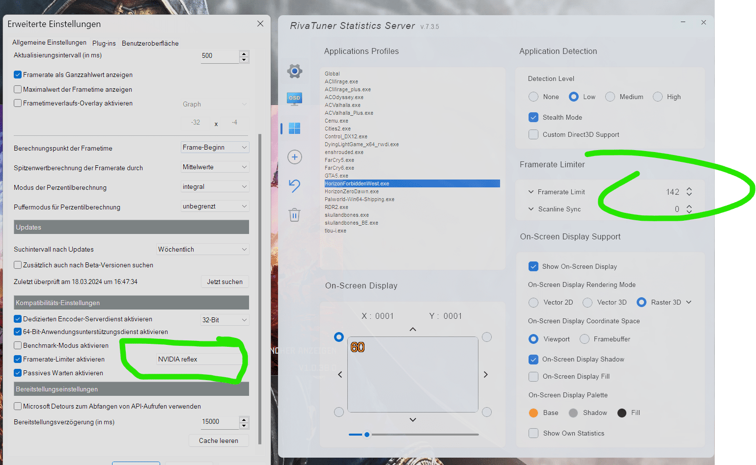

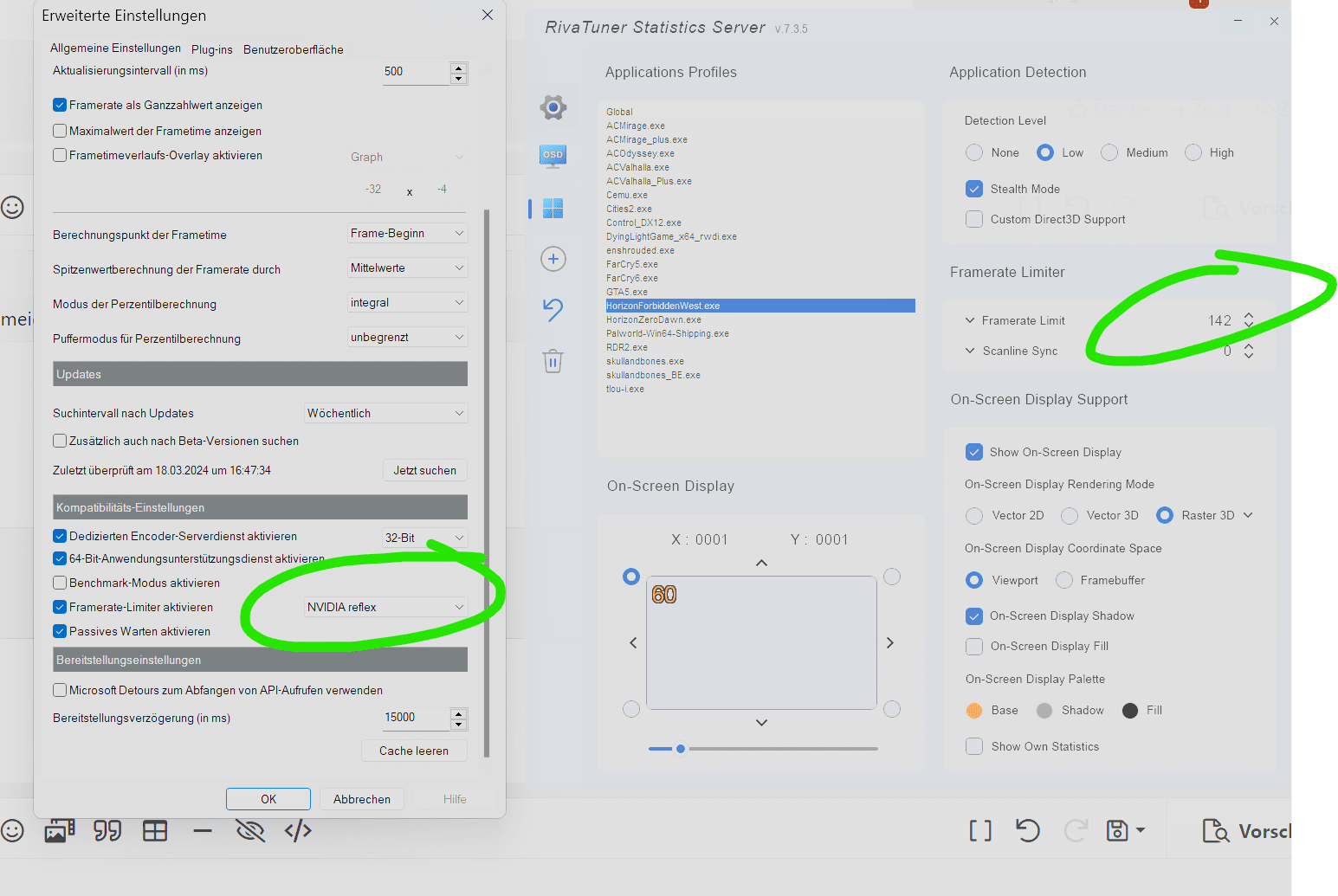

Frame generation braucht ein Monitor, der mindestend die max erreichbaren fps ausgeben kann...
Weil limiter funktionieren mit FG manchmal nicht, oder nicht richtig... genauso wie v-sync.
Zb. Mit meinem 120hz Monitir wirkts dann total hakelig, mit FG, weil die fps, teils über und teils unter der frequenz sind.
Am Pg32UCDM mit 240hz hingegen, merke ich kein so stottern, da man innerhalb der vrr grenze bleibt.
Hab ja auf 116 FPS gecappt ( 4 FPS buffer für Gsync Com. ) ... ohne Frame Gen mit DLSS Quali bin ich im Bereich 80 - 105 FPS bei Horizon bei den Scenen wo ich anfangs darauf geachtet hab
Hatte da bisher nie probs hab schon einige Games gezockt die Frame Gen hatten wie eben Spiderman , Witcher 3 und Cyberpunk da war immer alles problemlos
Es gab in der Anfangszeit vom Frame Gen probs mit VSync aber das wurde schon längst behoben von Nvida
Kann ich nicht bestätigen .. auch hat man ja ein FPS cap gesetzt ein paar FPS unter der Refreshrate des Monitors .. bei mir ein 120hz TV und gecappt auf 116 FPS für Gsync Comp. ( 3 - 4 FPS Buffer für Gsync )
+ halt Vsync im Treiber an und im Game aus + Ultra Low Latancy Mode auf Ultra + Nvidia Reflex an

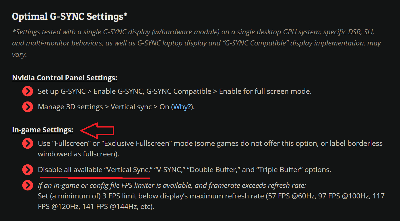

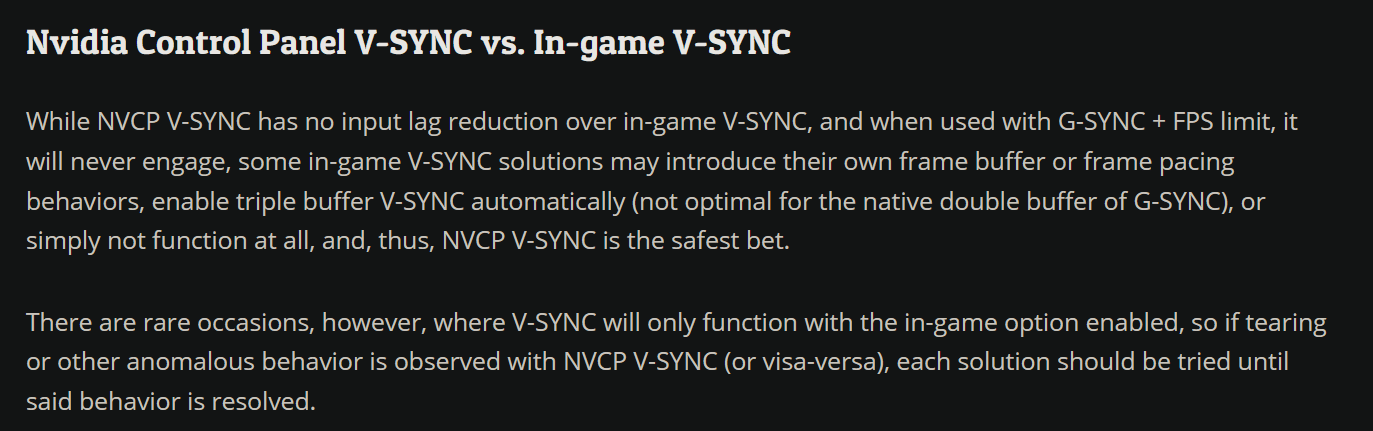

So recht gefixt ist das noch nicht...
Deshalb lässt sich ja in den meisten games v-sync nicht mehr aktivieren in game, wenn FG aktiviert ist aktiv ist.
(Ja treiber seitig geht es noch, ich weis, aber schon komisch, das die Spiele selbst es dann nicht meht zulassen)
So recht gefixt ist das noch nicht... Deshalb lässt sich ja in den meisten games v-sync nicht mehr aktivieren in game, wenn FG aktiviert ist aktiv ist.

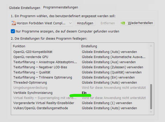

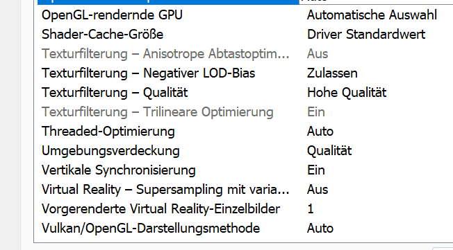

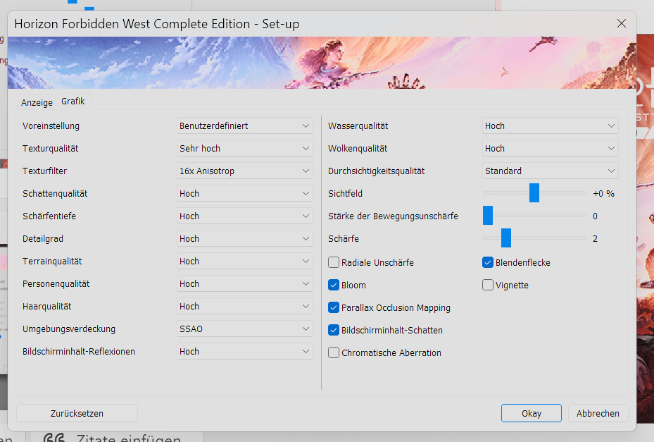

Mehr als Treiber seitig brauch mans ja auch nich ... Vsync im Treiber anschalten aber im Game Menu ausmachen .... Sehe da also kein Problem so mach ich das seit ich Gsync Comp. Monitore / TVs nutze ( seit 2020 )
116 FPS Cap weil 120hz Monitor / TV ( 4 FPS Buffer für Gsync Comp. )
Ultra Low Latency Mode auf Ultra
Vsync im Treiber an
Vsync im Game aus

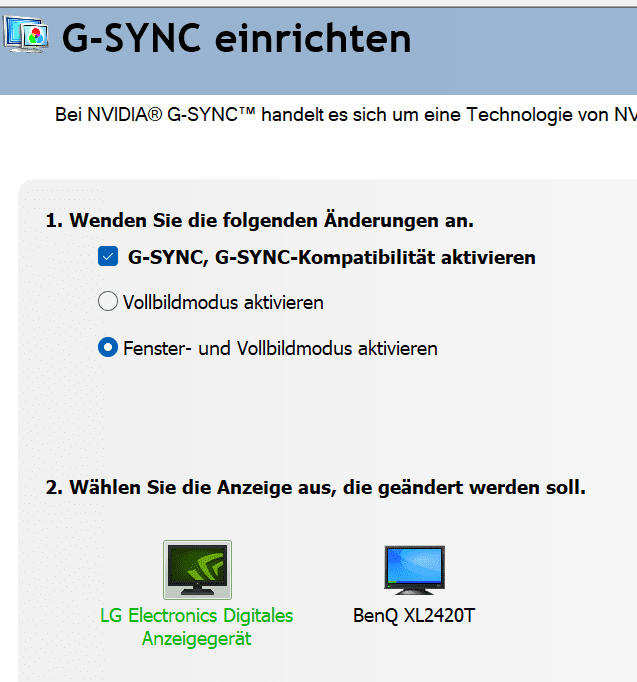

Gsync hab ich auf Vollbild + Fenster ( will halt auch Gsync Comp. haben wenn es ein Game is wo man max. nur Rahmenloses Fenster auswählen kann )

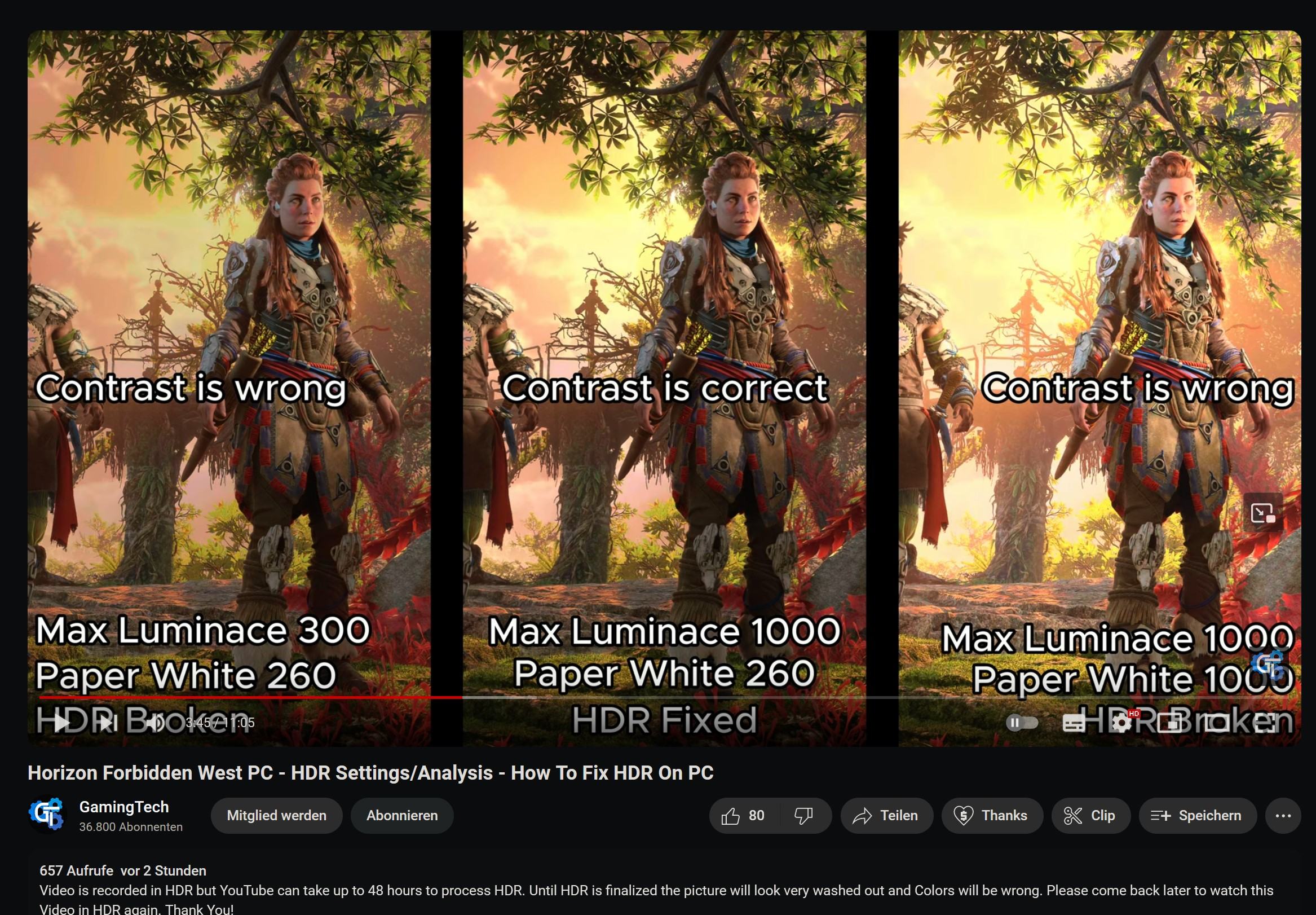

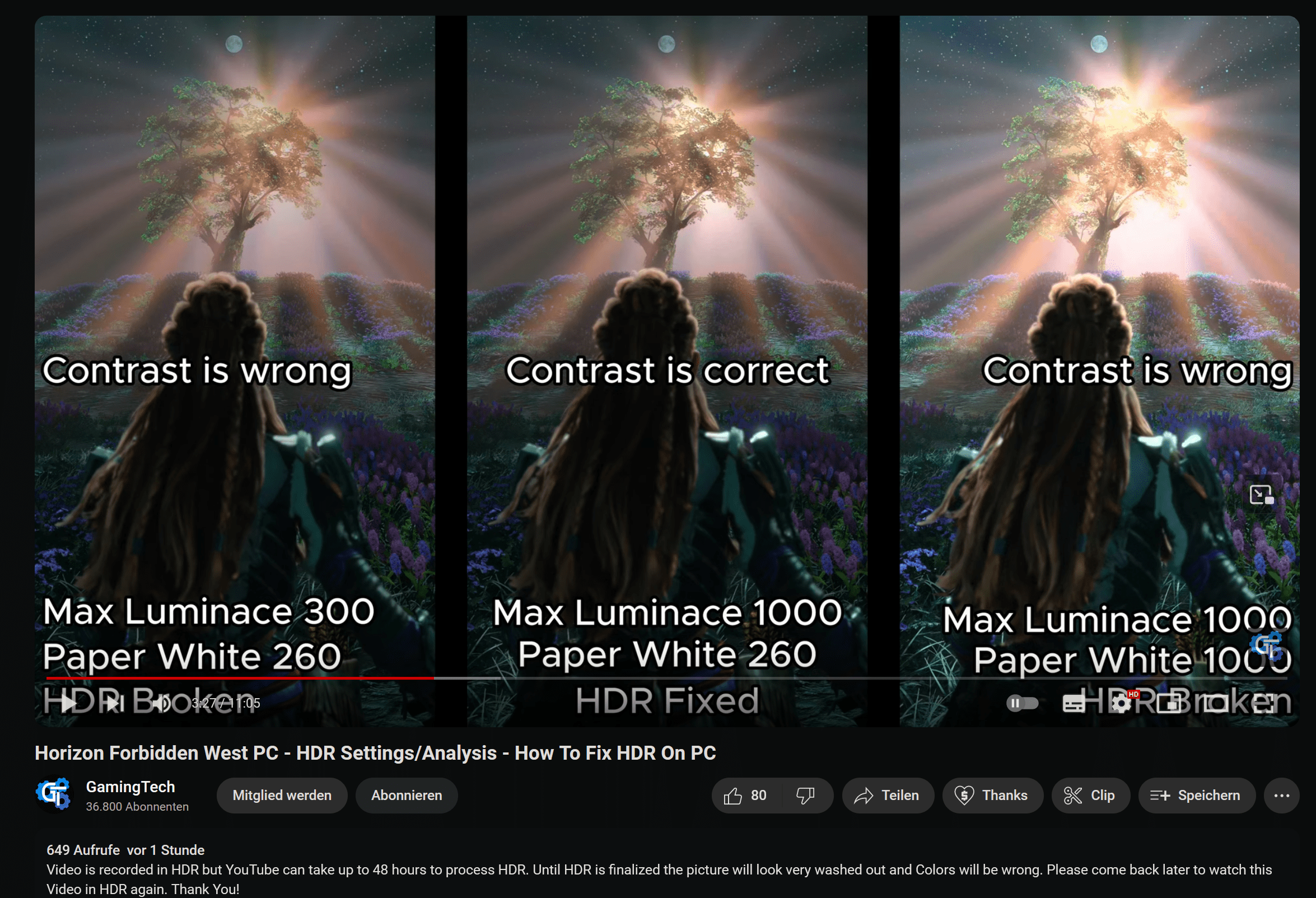

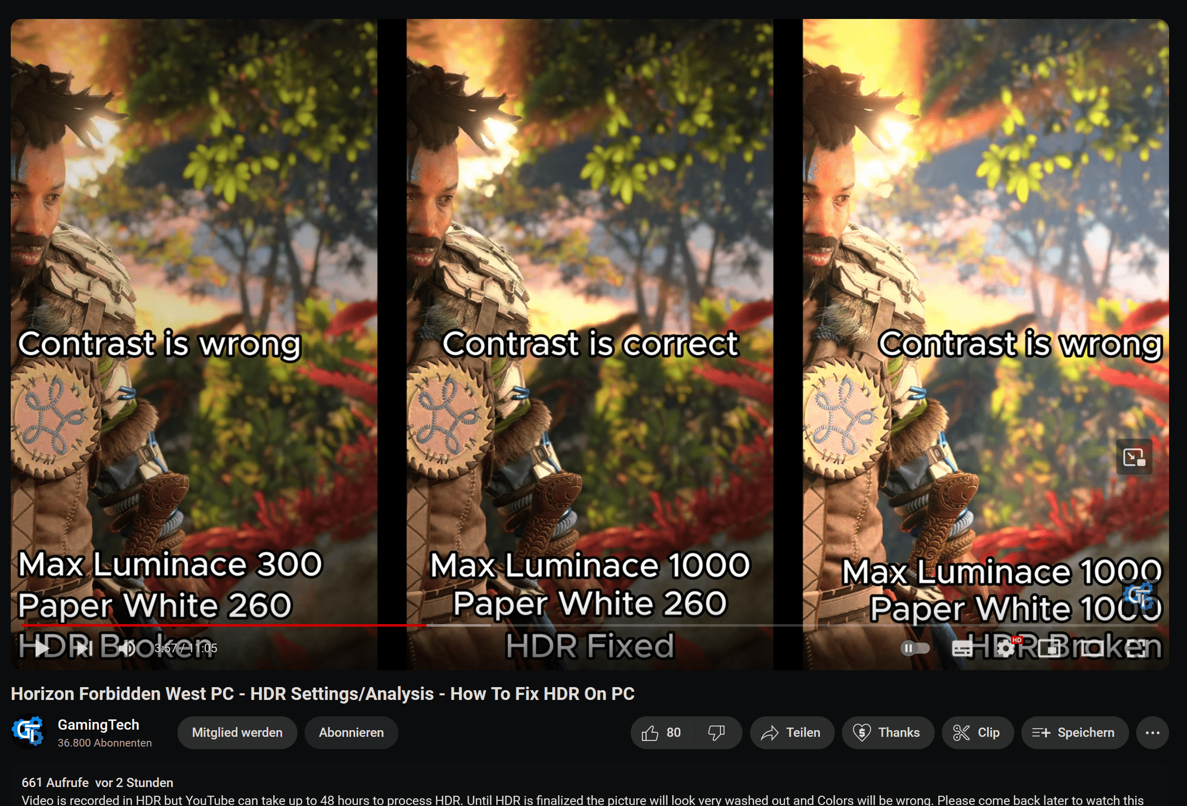

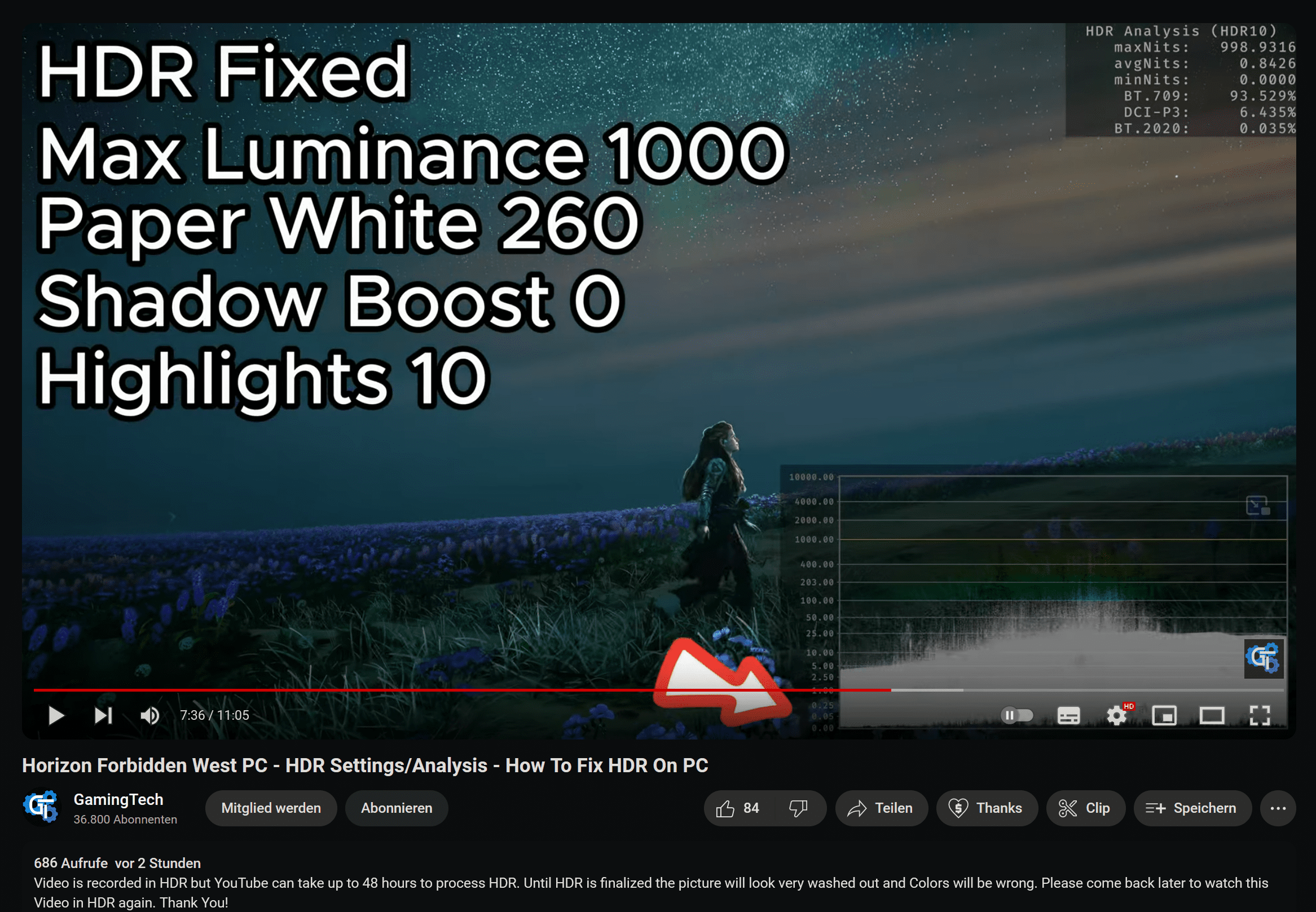

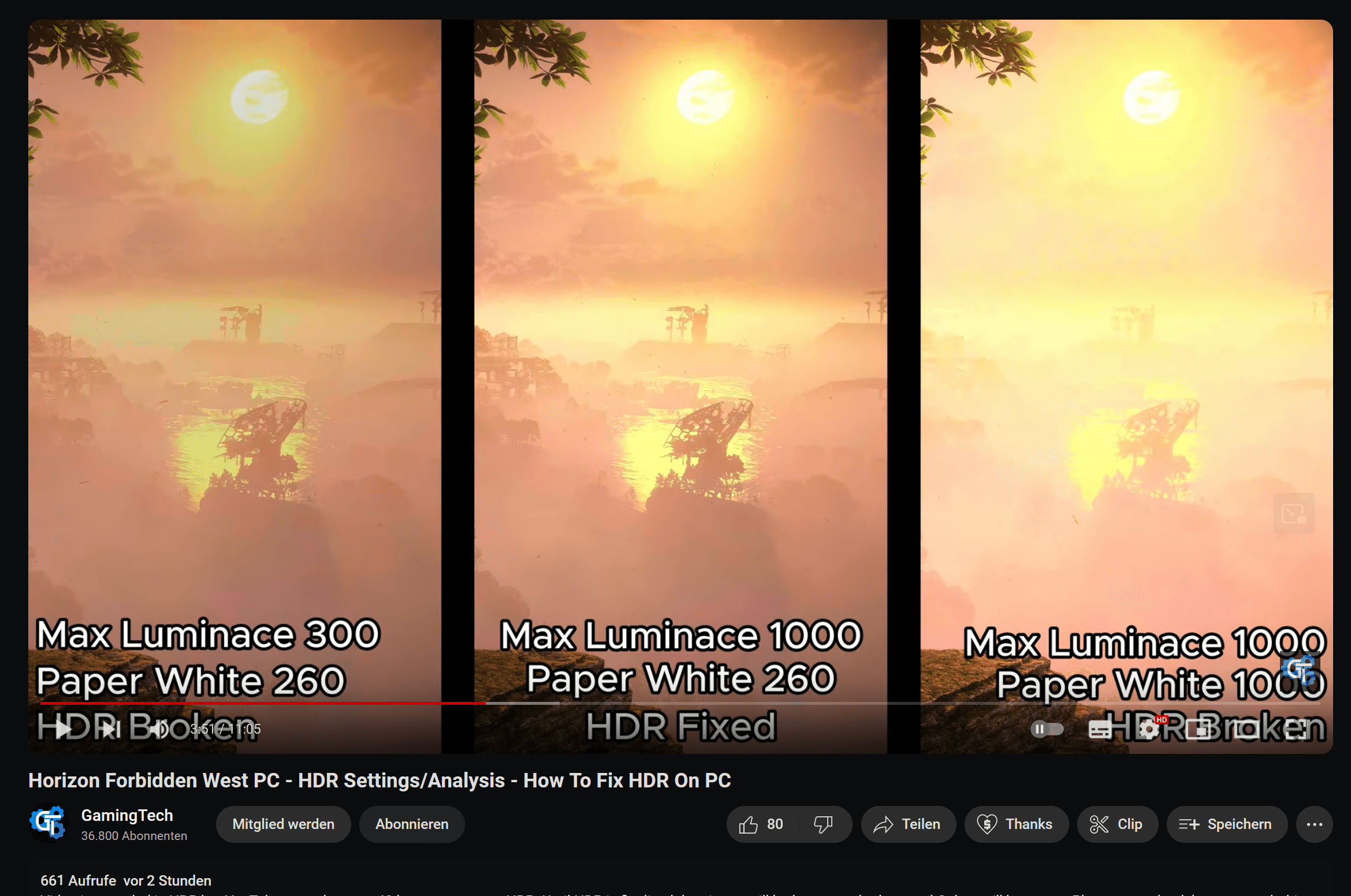

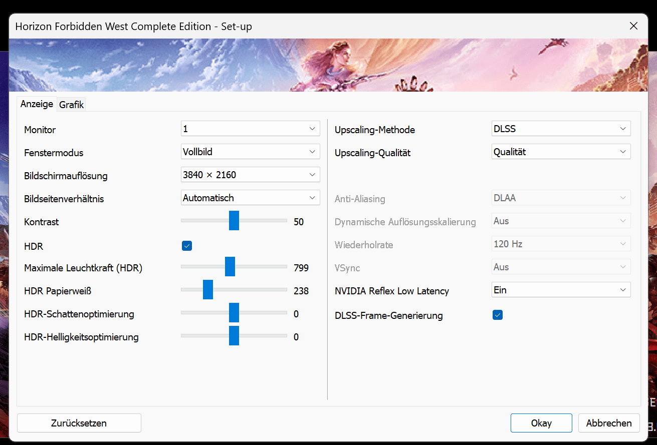

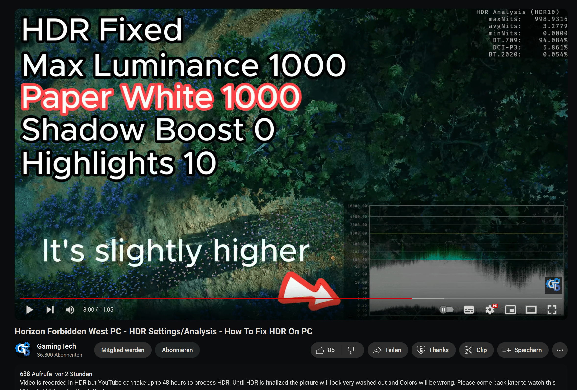

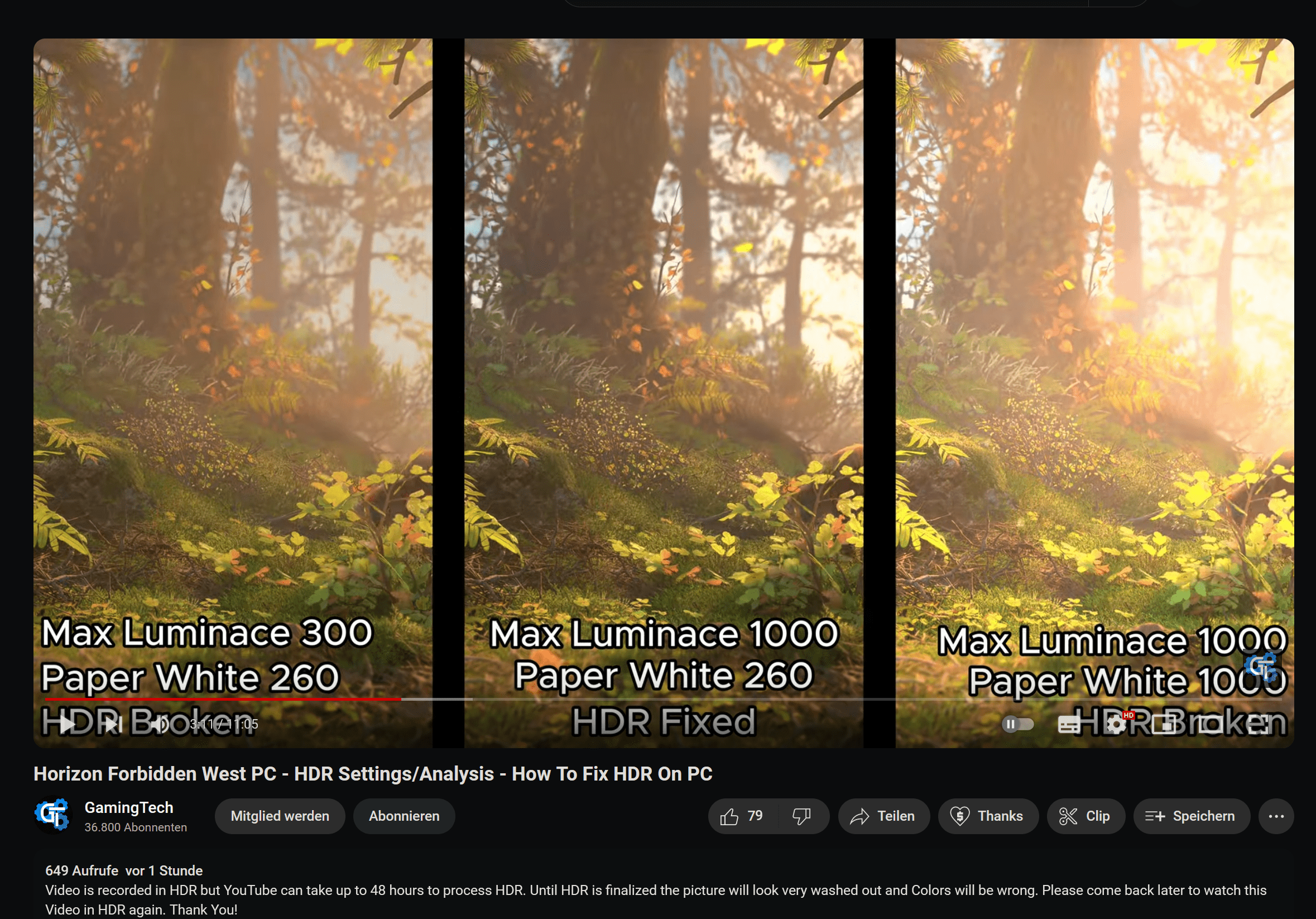

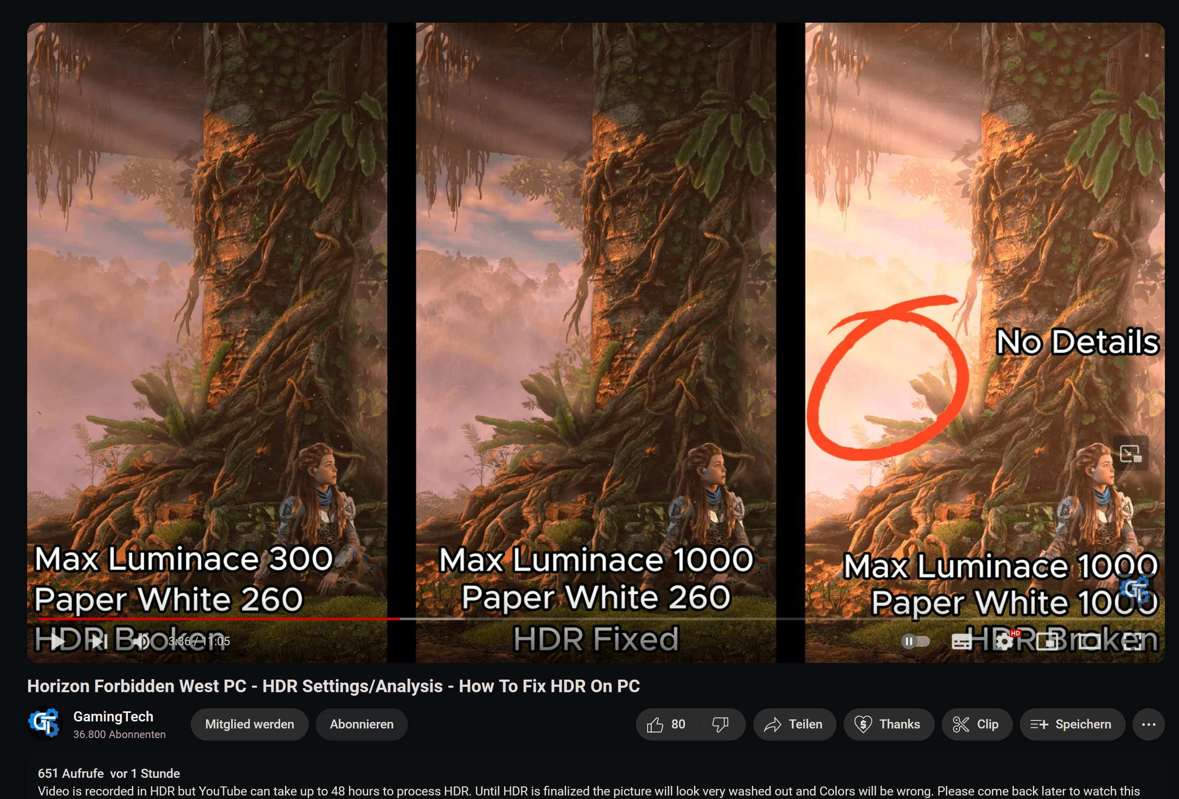

Mal so wegen Horizon und Max 1000 und Paper 1000 und Clipping ... Gaming Tech ( er checkt das HDR bei unterschiedlichen Games ) hat sich auch mal dem HDR Fix angenommen : ( er nutzt ein LG G2 OLED TV )
Ah vielleicht liegt es am Highlight Boost das es bei mir nich so popt den hab ich bei mir nur auf 1 oder so aber er mag es auf 10 weil damit Highlights besser "poppen" werd ich nacher mal testen
ok habs mal mit Highlight 10 probiert dat is dann echt besser und Highlights poppen damit nun auch mehr aber hab nur kurz getestet... dachte bisher das dieser Slider eher dazu da is um gegen
Highlight Clipping zu kämpfen da es im HDR Kalibrierungs In Game Menu so aussah aber das betont die Highlights wirklich besser sodas sie mehr "poppen"
Horizon is auch eins der wenigen Games wo ich HGIG lieber mag als Dynamisches Tone Mapping On
Mal so wegen Horizon und Max 1000 und Paper 1000 und Clipping ... Gaming Tech ( check das HDR bei unterschiedlichen Games ) hat sich auch mal dem HDR Fix angenommen
Fast genau so hab ichs bei mir eingestellt und finde es gut so!
Ich habe paper white 250, max luminance 1000 und highlits auf 2
Fast genau so hab ichs bei mir eingestellt und finde es gut so! Ich habe paper white 250, max luminance 1000 und highlits auf 2
Habs gestern auch mal mit 800 ( weil halt 800 Nit Gerät ) und 260 und Highlights auf 10 probiert damit poppen Highlights etwas besser muss aber nochmal etwas mehr testen Heute hab gestern nur kurz mal für 10 min nochmal reingeschaut mit Highlights 10

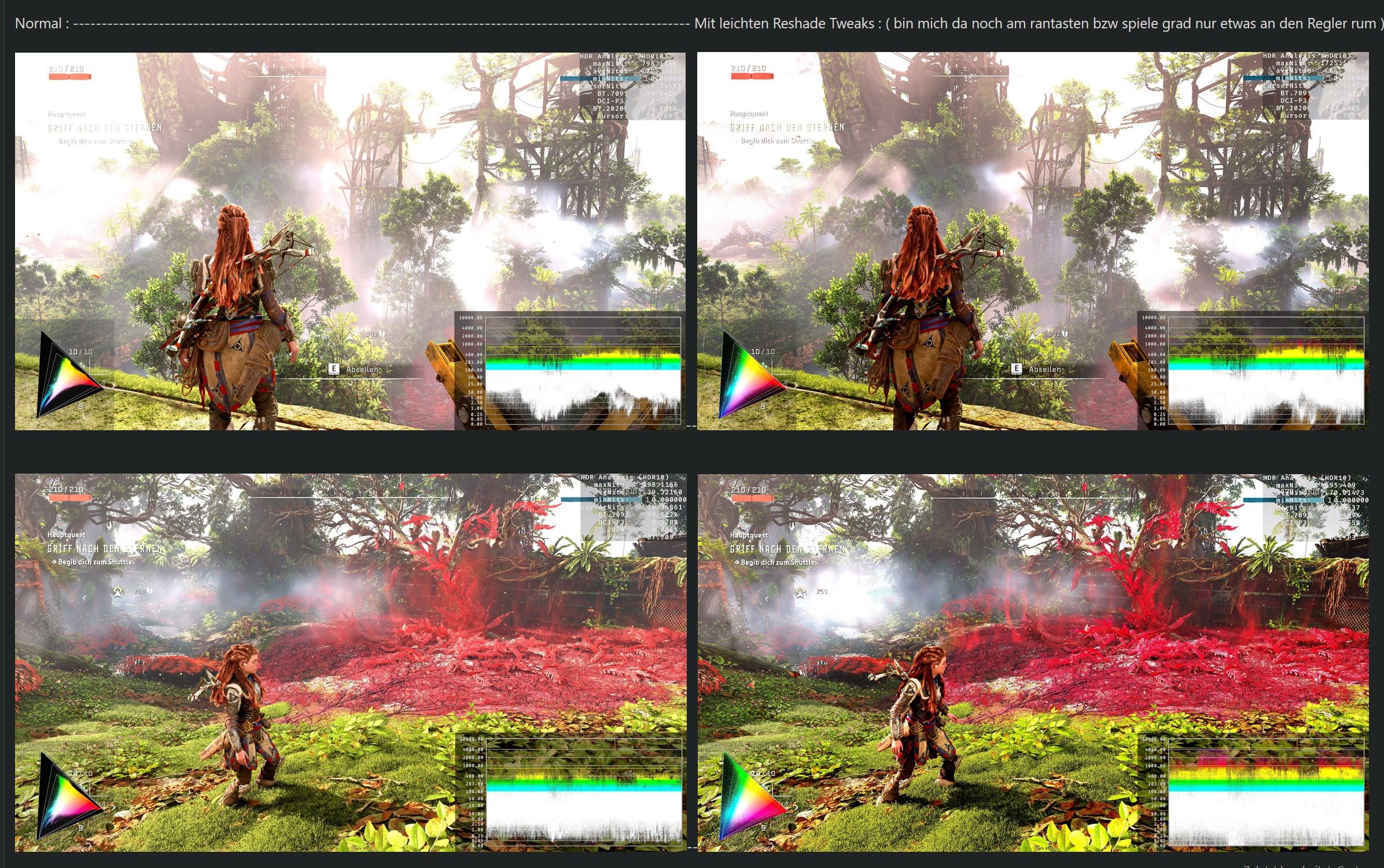

Farblich werd ich aber weiterhin mit Reshade nachhelfen müssen da es mir halt weitehin ohne Reshade noch leicht zu ausgewaschen aussieht .. ich füge nochmal die Bilder von Gestern ein muss da aber
bzgl Reshade auch noch weitertesten :
