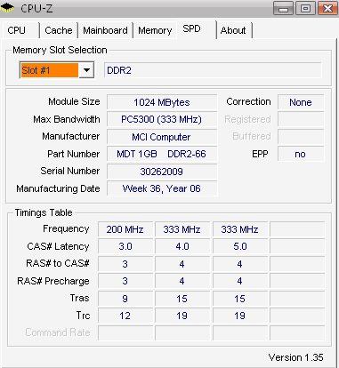

hier mal nen Bild von CPUz ...siehe Seriennummer ,da kann man bei MCI bestimmt mehr erfahren ...meiine Timings 4-4-4-15 b3i 667 MHz

genug offtopic ! ...MDT Ram ist fürs MSI Speedster nicht empfehlenswert ,da er nicht bei jedem stabil läuft .
