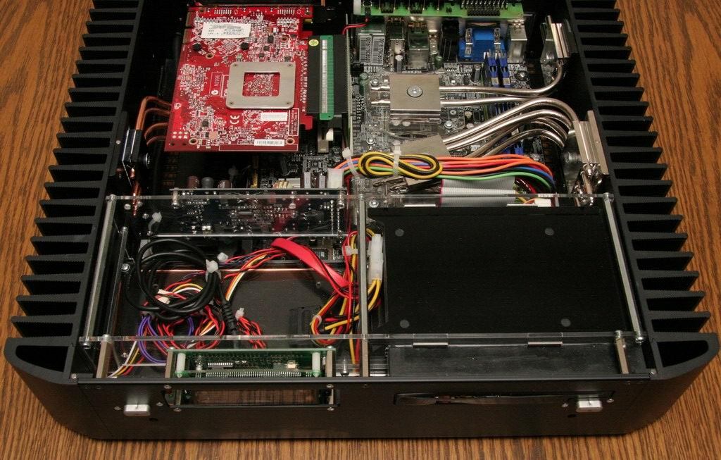

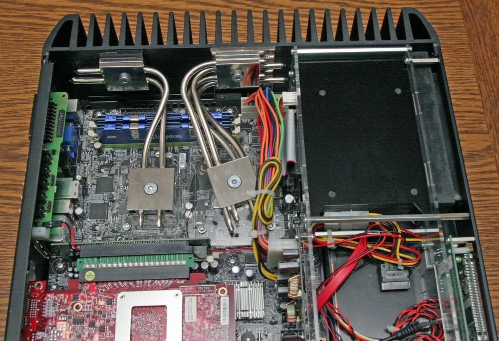

nachdem ich von den vielen Problemen mit dem 945gt hier gelesen habe, hatte ich erst große Bedenken, dieses Board einzusetzen.
Aber:
Ich habe keine Probleme. Mein realisiertes System sieht wie folgt aus:
Motherboard:
MSI 945GT Speedster (MS-9632)
Bios: 1.21
Board-Rev: 1.A
CPU:
INTEL Core2Duo T7400 2160MHz FCPGA6
4MB 65nm FSB667 boxed Mobile CPU
(Merom; Revision: B2; Signature: 6F6)
RAM:
KINGSTON 2048MB RAMKit 2x1024MB
DDR2 PC2-6400 800MHz nonECC Low
Latency CL4 4-4-4-12
Harddisk:
Seagate ST9120822AS
Momentus5400.3 120GB HDD
5400rpm; SATA serial ATA1,5Gb/s
NCQ; 8MB cache; 2,5Zoll
(Die 3,5" Samsung war mir zu laut; habe ich wieder ausgebaut)
Grafik:
MSI RX1650XT-T2D256E
Kühlkörper entfernt und durch 4 Heatpipes auf linken Kühlkörper ersetzt.
Gehäuse:
HFX-Mini (MCube; http://www.mcubed-tech.com)
Linke und rechte Seite als Kühlkörper ausgeführt
Externes Netzteil (EF28; 280W) mit Zwischenspannung 12,3V
Kühlung:
Komplett ohne Lüfter!
Prozessor: 4 Heatpipes auf rechten Kühlkörper
Northbridge: 2 Heatpipes auf rechten Kühlkörper
Test/Messwerte
1. Testreihe
(Mit Motherboerd-Grafik; 1650XT noch nicht eingebaut)
Leistungsaufnahme:
Nur Netzteil: 6,4W ... 6,8W
NT + PC (ausgeschaltet): 8,6W ... 9,2W
PC eingeschaltet (Powerprofil Desktop): 40,5W ...42,7W
PC eingeschaltet (Powerprofil minimaler Energieverbrauch): 36,3W ... 37,3W
PRIME95 für einen Proz 100% zugewiesen (Taskmanager): 59,4W ... 63W
PRIME95 für beide Proz 100% zugewiesen (Taskmanager): 70,4W ... 74W
Core-Temperatur:
(Raumtemperatur ca. 21°C
Leerlauf: 36°C
Volllast (beide Proz 100%): 74°C (nach 1,5h; re. Kühlkörper:38°C)
Teillast (ein Proz 100%): 63°C
2. Testreihe
(Mit eingebauter MSI 1650XT)
Leistungsaufnahme Leerlauf: 65W ... 70W
Volllast (Prime, 3DMark2006): bis 142W
linker Kühlkörper wird sehr warm
FYI: 3DMark2006: 3050
Übertaktung:
bis FSB=166MHz ... 190MHz: kein Problem, stabil
bei FSB=199MHZ: Absturz nach wenigen Minuten

Hallo und willkommen :wink:
Es gibt ja doch noch mehr User ausser daaawooo, bei dem das board stabil läuft!
Dein Gehäuse finde ich auch klasse!

Meine 2,5" Momentus 5400.3 ist allseitig in schalldämmendes Material eingepackt (siehe die Bilder etwas weiter oben in Beitrag 742) und ist ca. 29°C ... 35°C warm: also vollkommen unkritisch.
Außerdem ist die HD über Befestigungswinkel thermisch (nicht akustisch) mit der Frontplatte gekoppelt.
