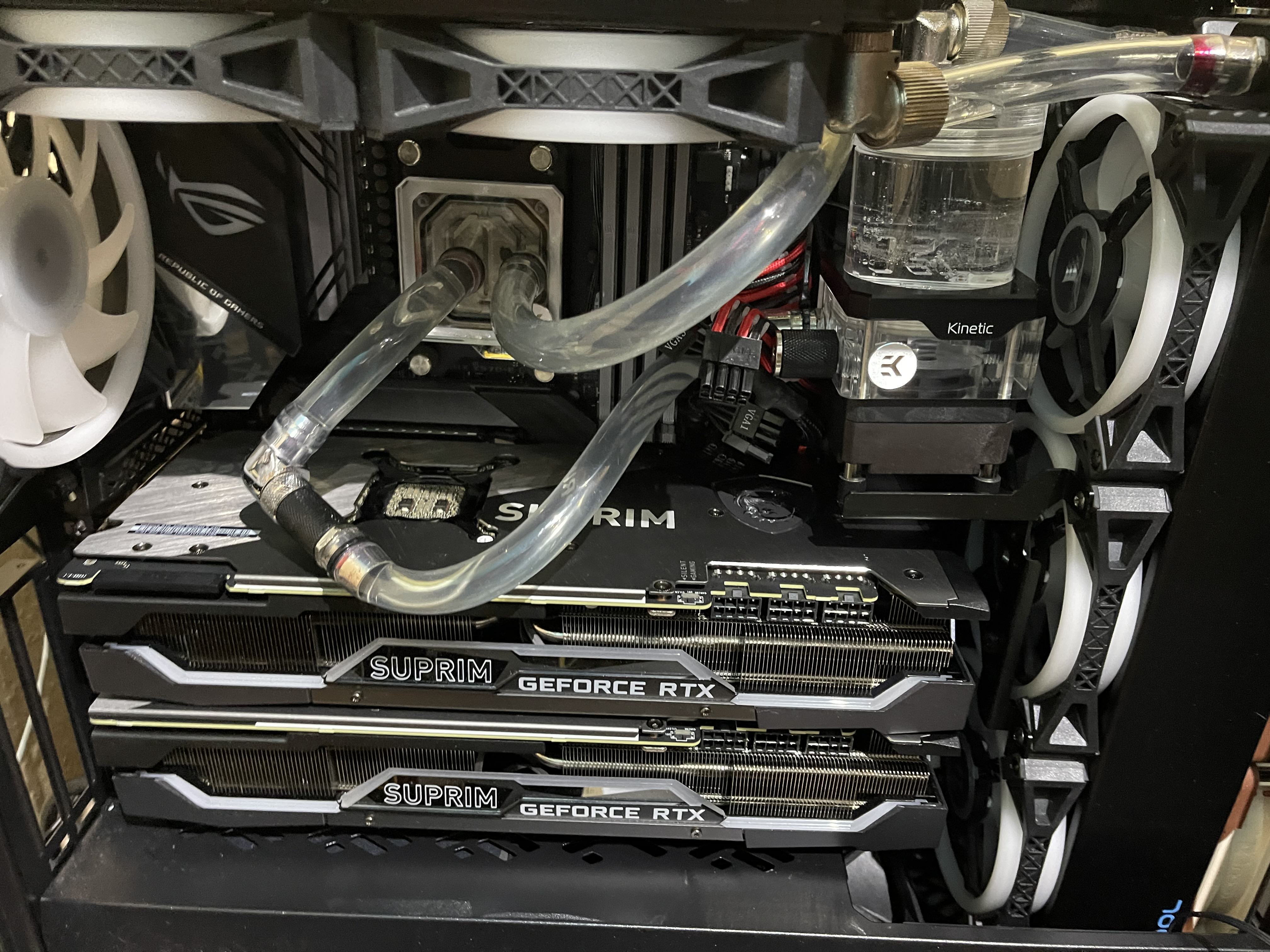

Hätte ich es gewusst das es mit dem Header nicht wieder zugeht, hätte ich direkt ein Vertikal bestellt.
Jetzt im Nachhinein werde ich es erstmal so lassen und schaue erst wieder nach einem Umbau wenn was neuen reinkommt.
Da ich weiterhin die Pumpe als einziges im Gehäuse warnehme, werde ich wohl beim nächsten Umbau auf nen Mora gehen.

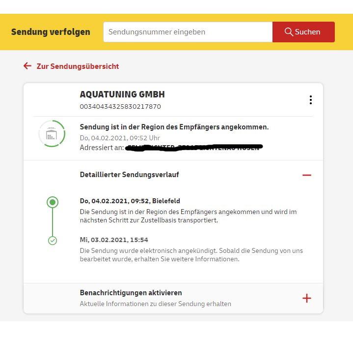

Nach zwei Monaten Wartezeit für den Wasserblock, scheint er jetzt irgendwo in Ostwestfalen im Schnee stecken geblieben zu sein...

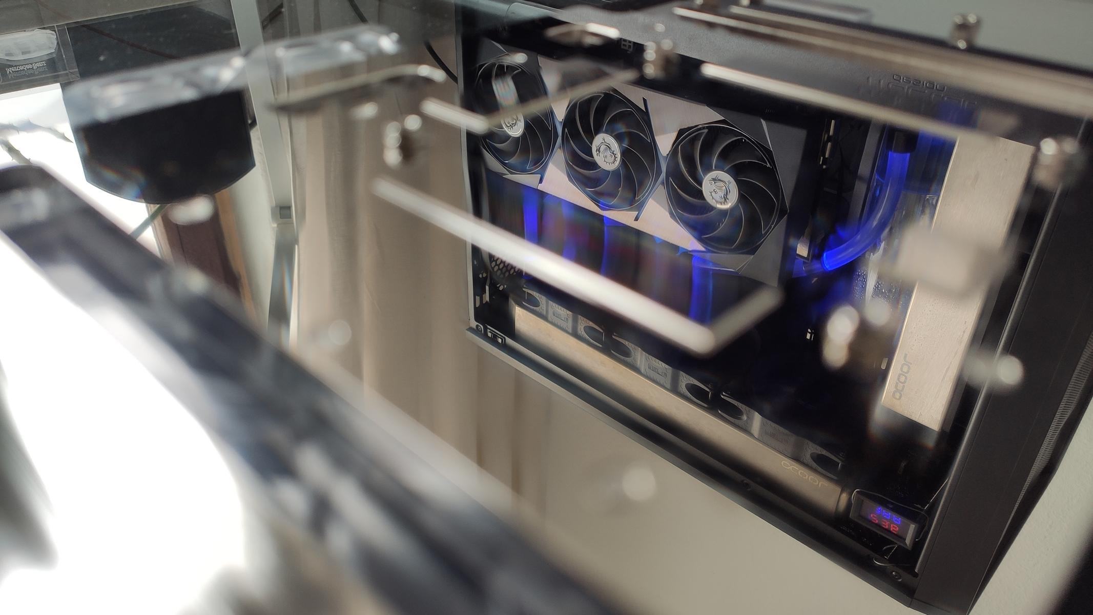

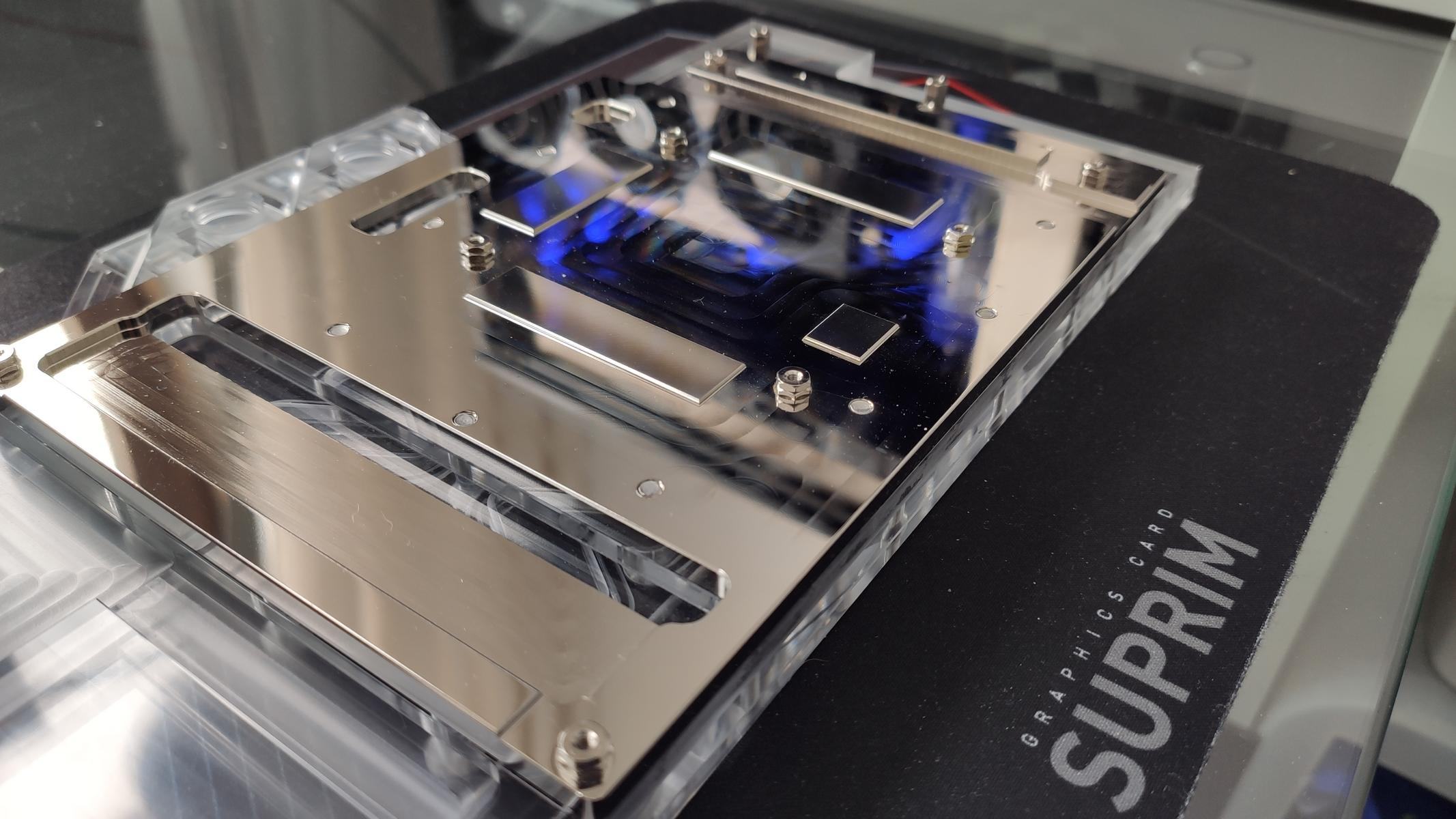

Kleines Rätselbild für Suprim Freunde. Was könnte hier wohl zu sehen sein?

Was ist das denn? 😳😳😳
Der Wasserblock ist nach zwei Monaten endlich angekommen :)
Ich sehe eine vernickelte Oberfläche. 🥰

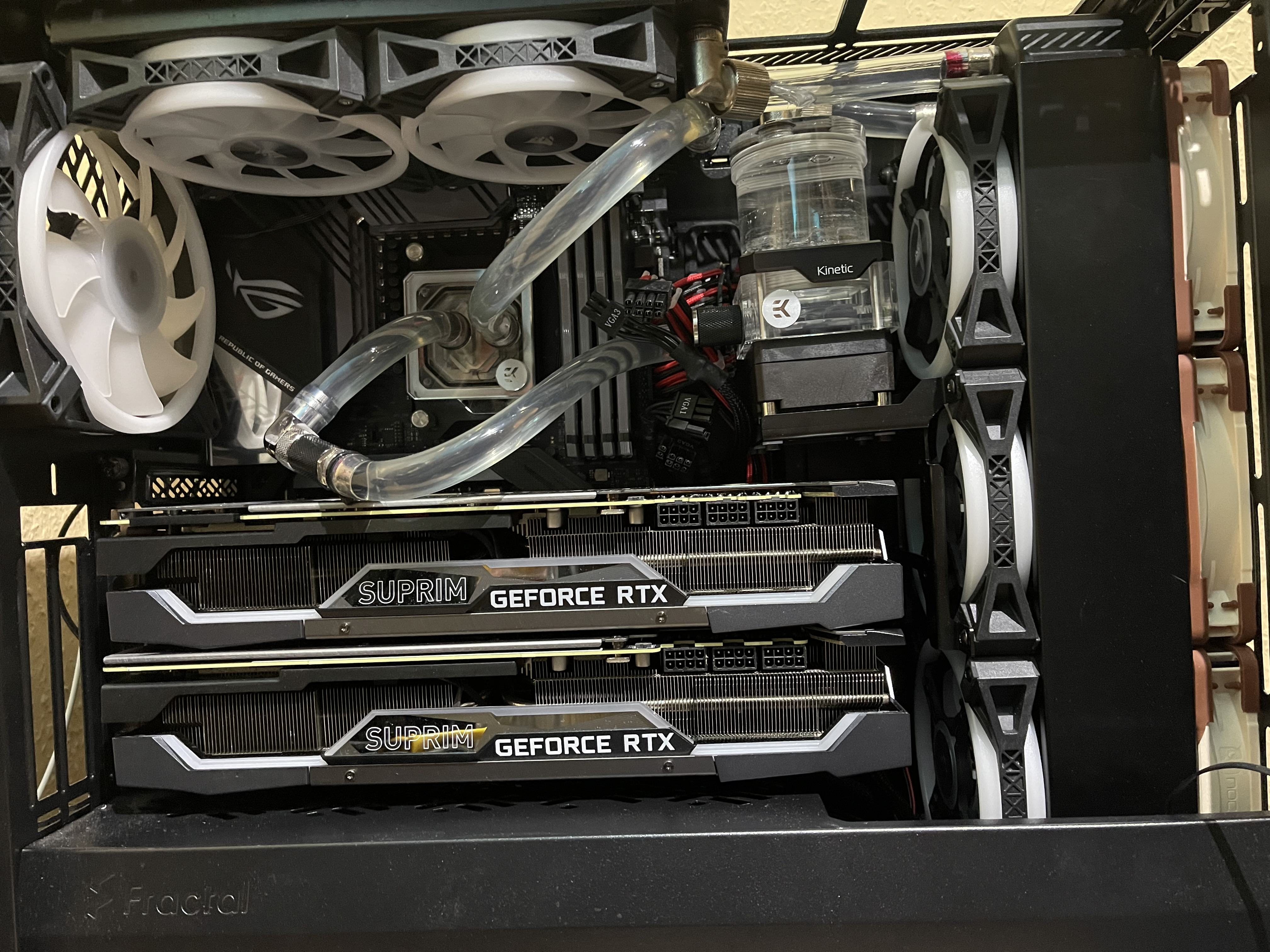

Falls sich mal wer gefragt haben sollte, wie 2 Suprim X in einem Gehäuse aussehen.
Die obere ist eine 3090 und die untere eine 3080.
Konnte mich nicht entscheiden was ich haben will und daher gabs beide zum testen.
Wie zum Testen?
Und wo ziehen die Garten jetzt die Luft her?
Geht darum herauszufinden ob mir eine 3080 reicht oder doch eine 3090 sein soll. Waren nur zufällig beides Suprim die ich in die Hände bekommen habe.
Laufen natürlich nicht beide zusammen. Wollte nur mal sehen wie das so aussieht.
