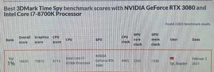

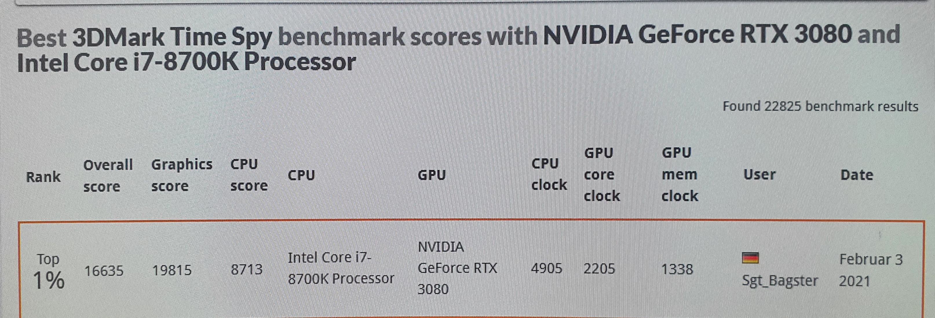

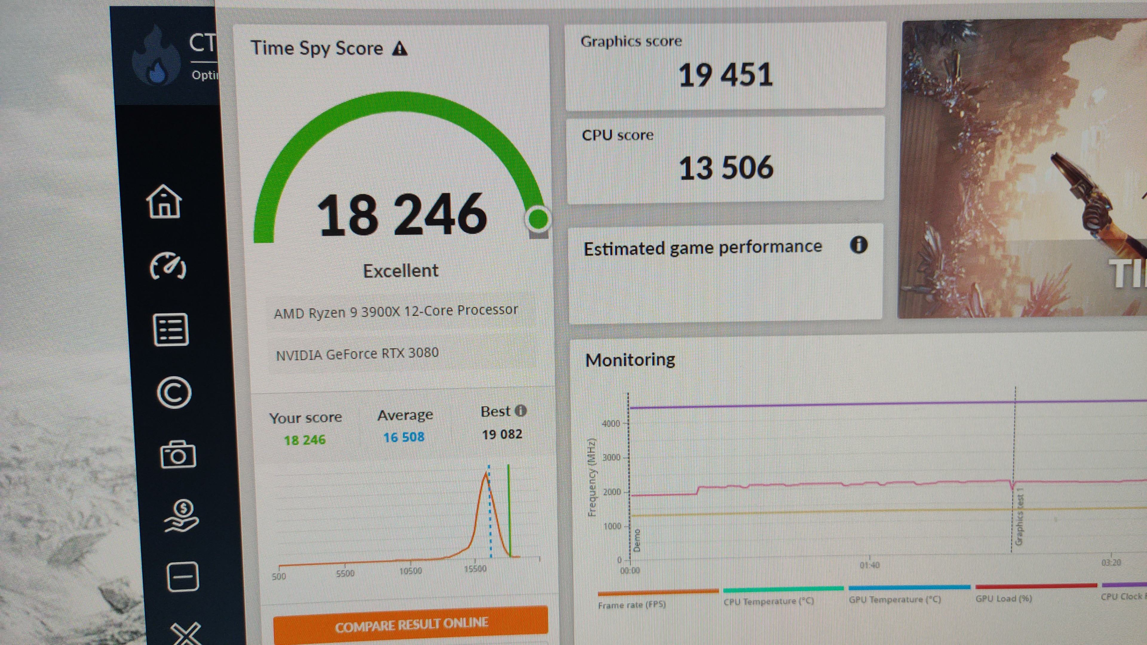

So, ich konnte heute das Ergebnis von Vorgestern validieren. War bestimmt etwas mit den Servern.
Mit meiner CPU und Graka bin ich mit dem neuen Ergebnis unter den Top 1%. Irgendwie ein wenig stolz, dass meine Graka keine Vollgraupe ist. 😅

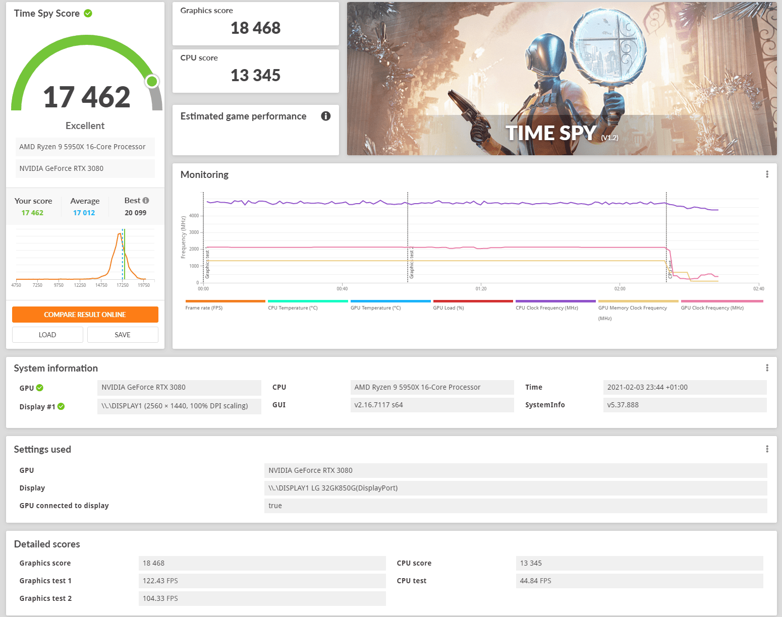

Fast 20k im GPU Timespy? :oops:
Mit welchen Settings läuft die Karte da? Und was,wie,wo genau eingestellt?
Ich mach' ca. 18k, aber die Karte (ist aber auch "nur" eine TUF) läuft auch nur mit 1905@850mW.
Lüfter 100% / Case offen / Fenster Offen
In der Curve auf festgelegte 1049mv bei 2205 Mhz (effektiv lief die auf 2175MHZ) und Speicher bei 1200Mhz. Beim Speicher geht ggf. noch etwas, aber die GPU ist am Limit. Bei 2190 Mhz gab es direkt nen crash. Ggf. könnte ich noch die Spannung anheben, aber am Ende hänge ich dennoch im Powerlimit. GPU-Glock war manchmal mehr, manchmal weniger. Jenachdem, was das PowerLimit zugelassen hat. Temp war bei max 46 Grad unter Luft. Aber wie gesagt. Fenster offen und direkt Kalte Luft von draußen rein. Wenn das PowerLimit nicht wäre. Von den Temps hätte ich noch Luft. Und die 3x8 Pin und PCIe ist mit 420 Watt nicht annähernd ausgereizt. Das nervt etwas. 😅
Aber im 24/7 Betrieb habe ich sie auf 1860Mhz bei 831mv und 45% RPM max. Da komme ich zb. Bei COD WarZone nicht über 58 Grad.
Mir der TUF geht das nicht, da die zu wenig Watts bekommt, da ihr der 3te 8pin fehlt. 🙈
Das ist auch der Grund, wieso ich mir zum Beispiel im Leben keine Gigabyte 3080 Waterforce holen würde. Du könntest es nicht richtig ausreizen. ☺

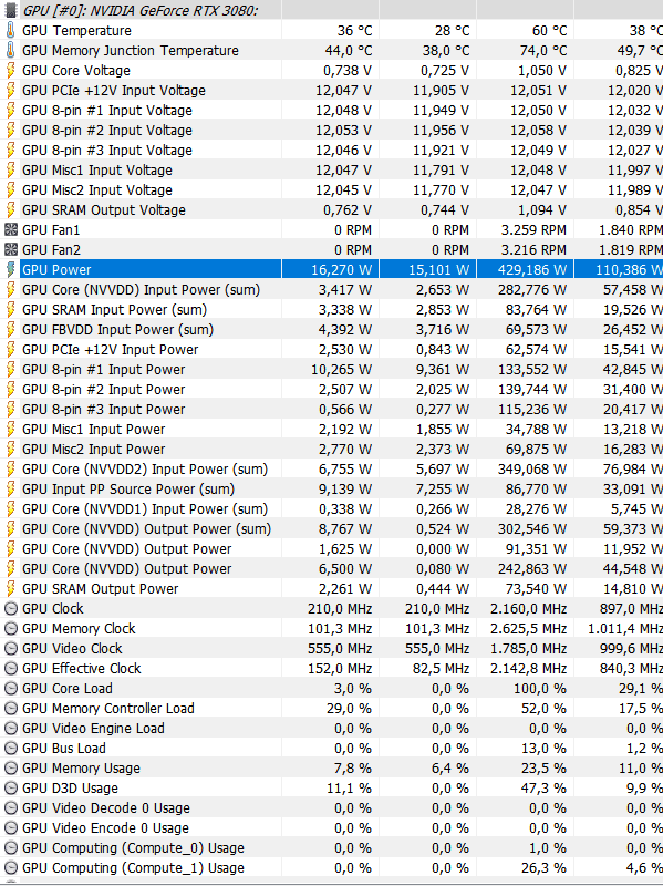

Ich komme wenn ich meiner Karte die Sporen gebe (2175MHz GPU + 1000 RAM, mehr macht der RAM nicht mit 😫) auf 19451 aber das zieht dann auch 430W GPU + 80W CPU = 510W + Restliches System und das ist mir dann doch etwas zuviel des Guten.
Konnte das von heute irgendwie nicht validieren aber naja gibt wichtigeres.

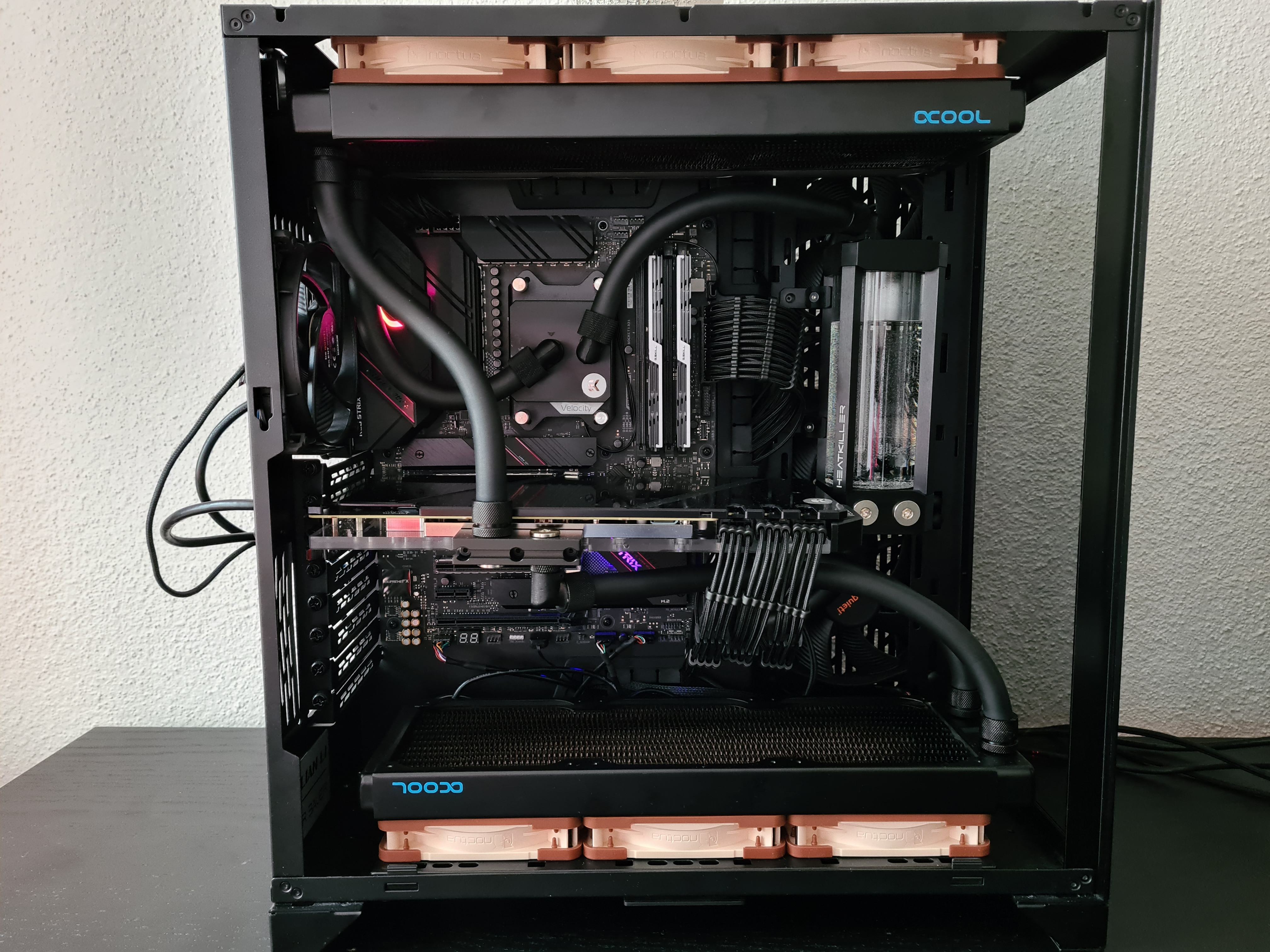

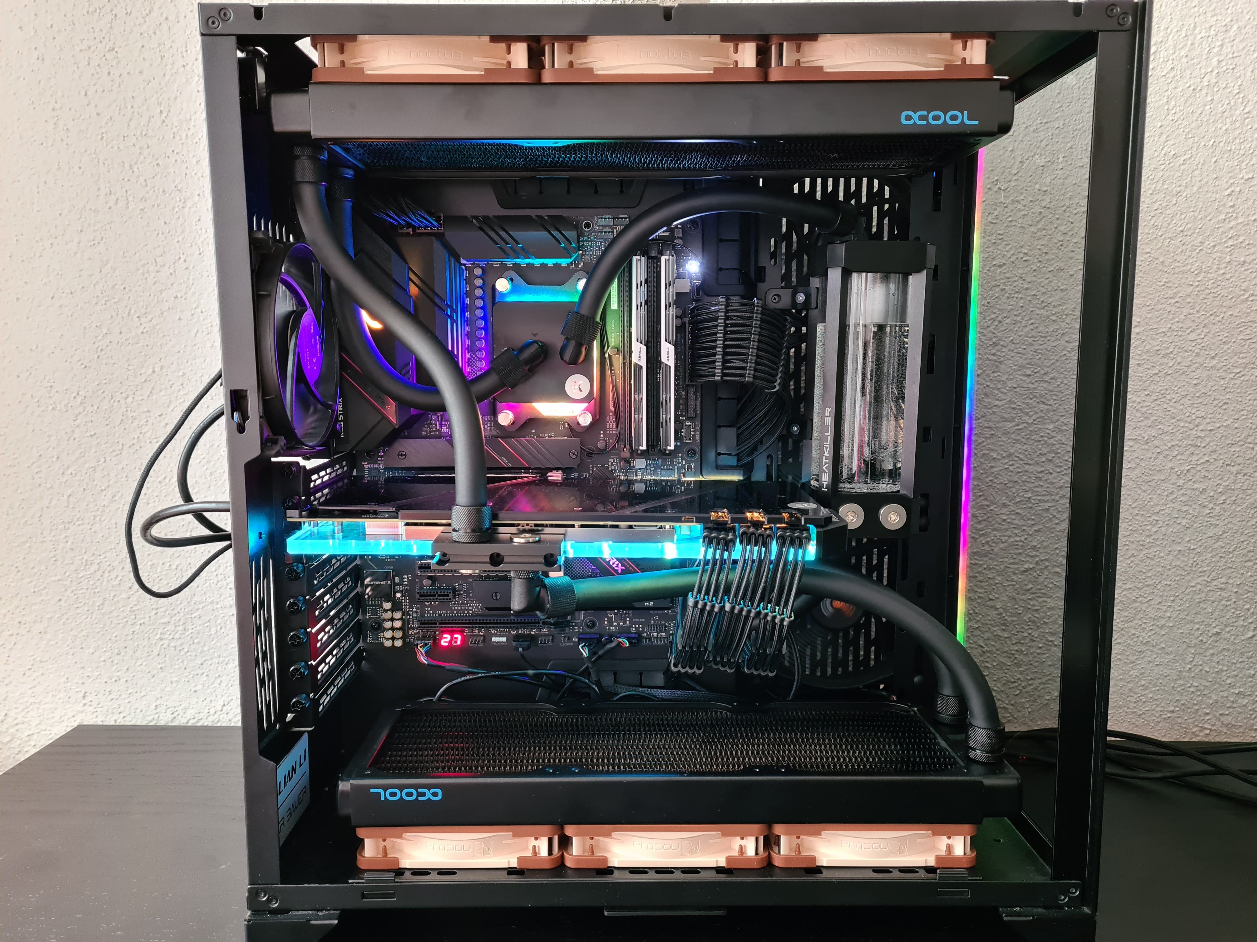

Konnte heute den EKWB Block installieren... musste dazu leider die rbg Leist direkt am Ein/Ausgangsblock abmachen sonst passt das glas vom o11 xl nicht.
Somit zwar keine Beleuchtung an den Eingängen, aber sonst läuft die inkl. Backplate ganz gut. Unter Last 55c @2100 bei 38grad Wasser
Temps klingen schonmal gut, hast du auch Bilder zum anschauen ? :banana:
Hier mal der erste Testlauf.
Hast sicher überlegt einen vertikalen Grakahalter zu holen oder? Warum dagegen entschieden?
Achja, wahrscheinlich wusstest du nicht, dass es horizontal zu breit wird. 😅🙈
