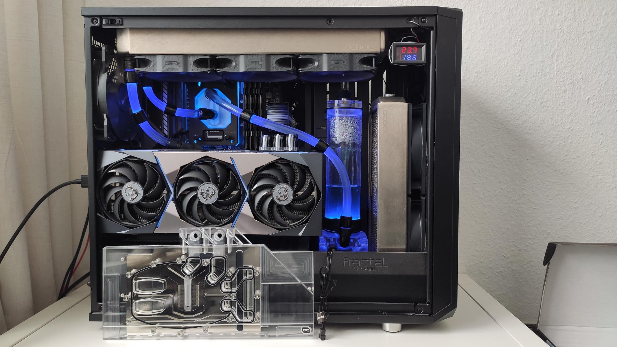

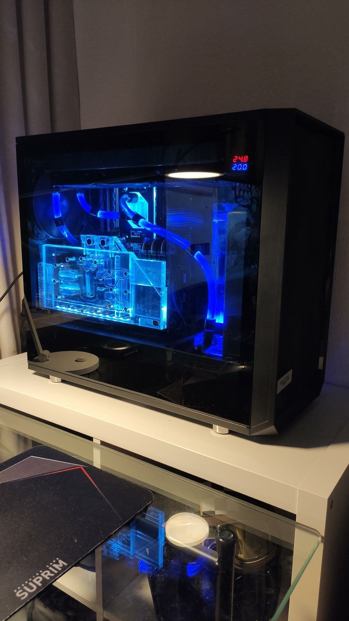

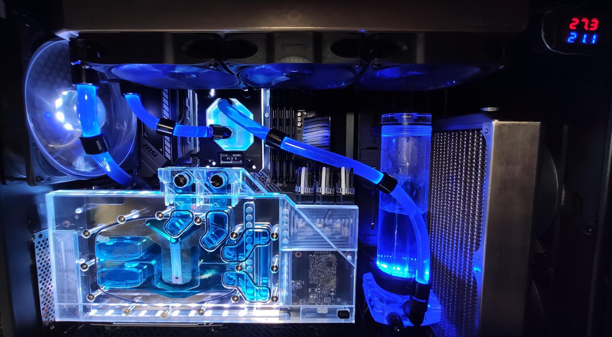

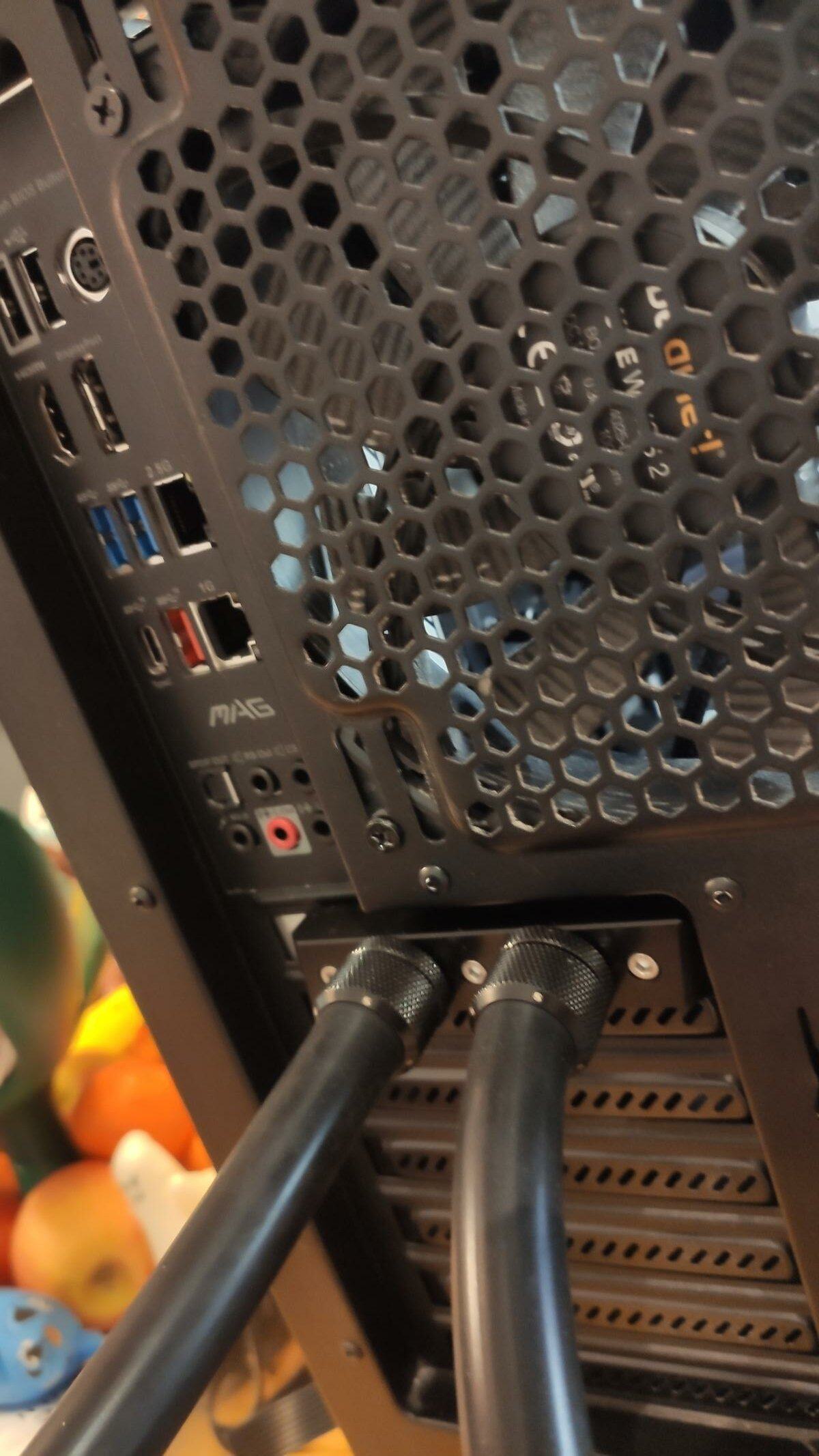

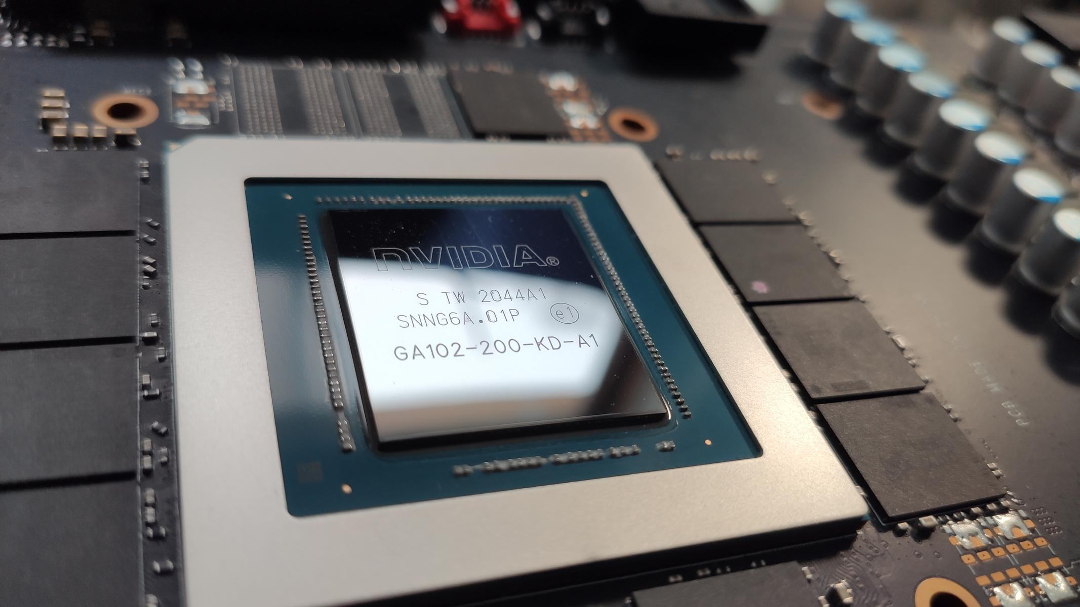

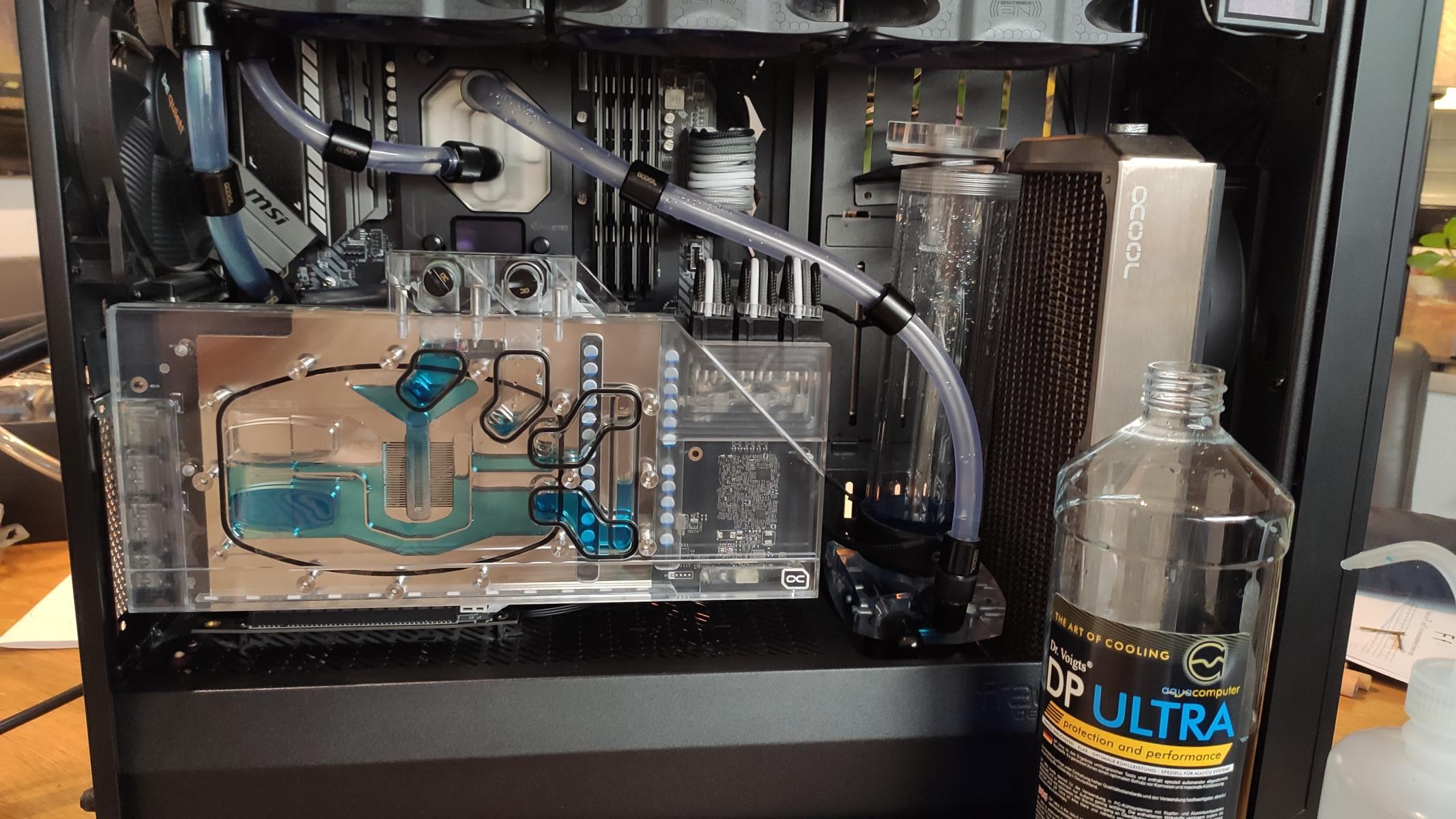

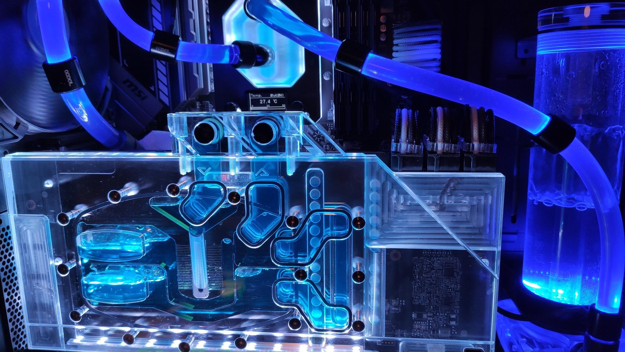

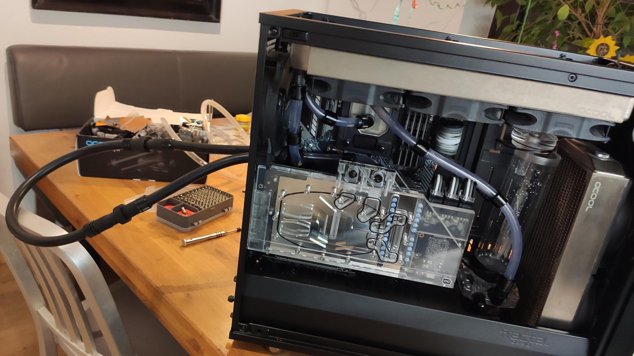

Großer Bastelnachmittag von Luft- Wasserkühlung inkl. Vorbereitung für externen Loop.
K1600_IMG_20210210_115103.JPGK1600_IMG_20210210_153309.JPGK1600_IMG_20210210_154628.JPGK1600_IMG_20210210_164918.JPGK1600_IMG_20210210_164958.JPGK1600_IMG_20210210_174252.JPGK1600_IMG_20210210_190400.JPGK1600_IMG_20210210_194303.JPGK1600_IMG_20210210_194311.JPGK1600_IMG_20210210_195408.JPGK1600_IMG_20210210_203800.JPGK1600_IMG_20210210_205505.JPG
Ein kleines Video von der ersten Befüllung gibt es auch: https://imgur.com/a/fGhoCt2

Unter Wasser sind aber einfach die Werte (2,2k unter Wasser) nochmal besser, eine sehr gute Karte.

@tim_s007 Gerne, hatte mich auch sehr interessiert. Ging vorher gerne auf 80-90°C. Jetzt 54°C.
@Acki-84 Habe ich nicht drauf geachtet, wo müsste der denn sein?

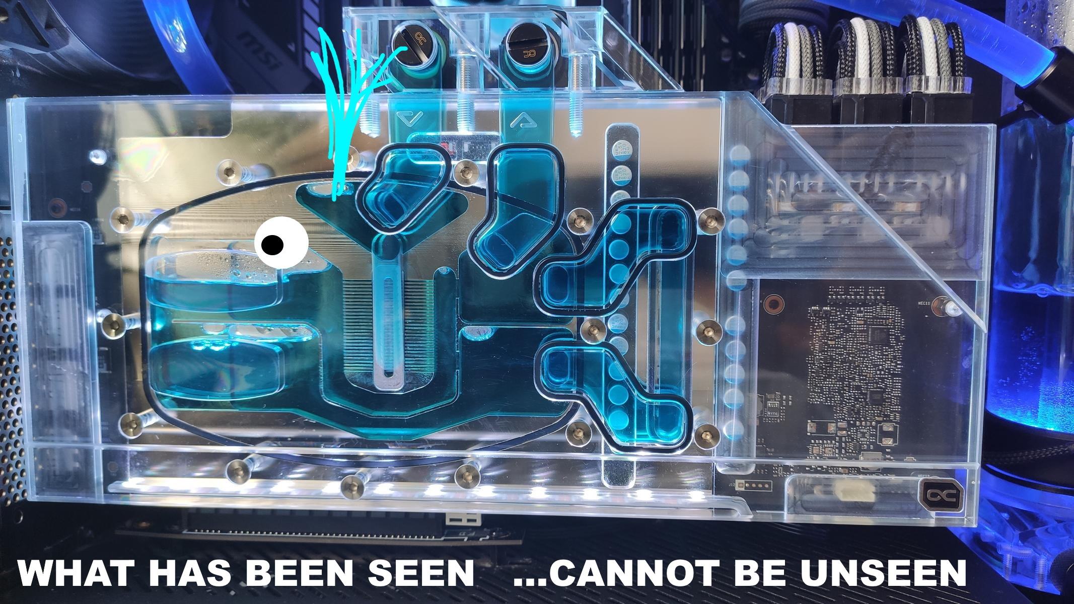

@Adun: Der original Kühler ist ist ja nicht defekt. Vielleicht verkaufe ich die Karte in 2-3 Jahren ja wieder damit. Jetzt ist erstmal der Fisch drauf. 🙈

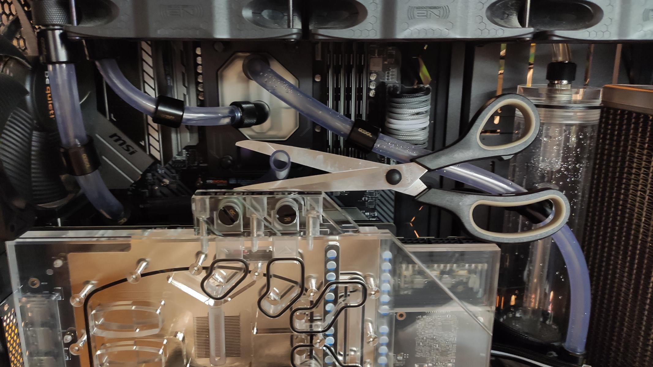

Beim 4ten Bild untem am PCI-E bei der weißen Andeutung für das Feld wo er drauf kommt.
Bin ich das oder hat dein GPU Halter eine Biegung?

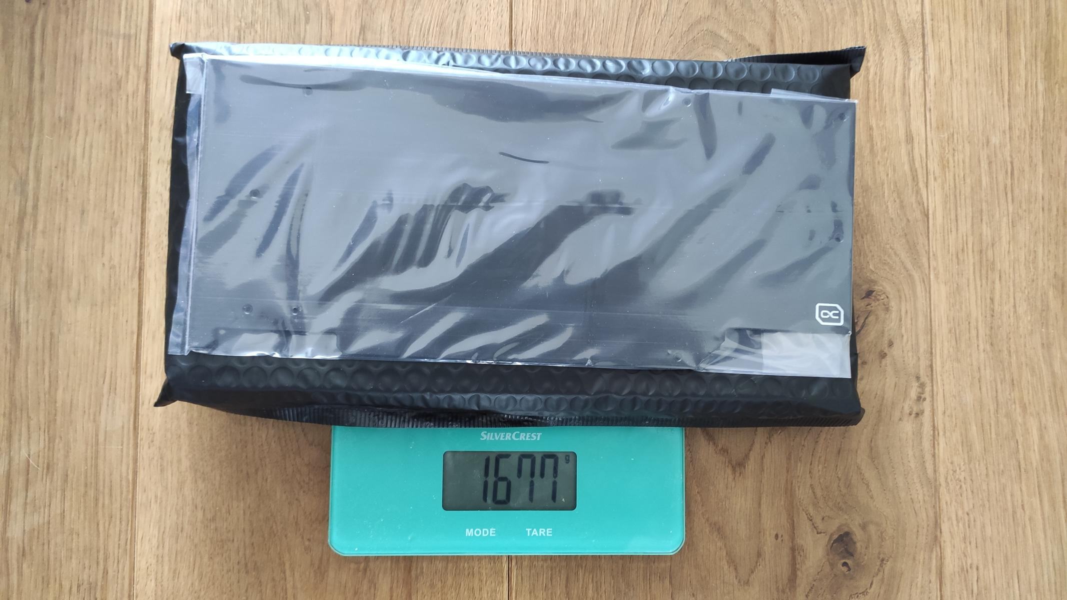

Der Halter ist bestimmt am Limit, hält aber bisher noch durch. Wasserblock und Backplate wiegen knappe 1,7 KG netto. Mit PCB, Wasserfüllung usw. sicher über 2 KG brutto.
Bevor Fragen aufkommen, ja ich bin gelernter Kaufmann. Kilopreis für diese Alphacool Wakü Hardware ist übrigens 81,68 €/Kg

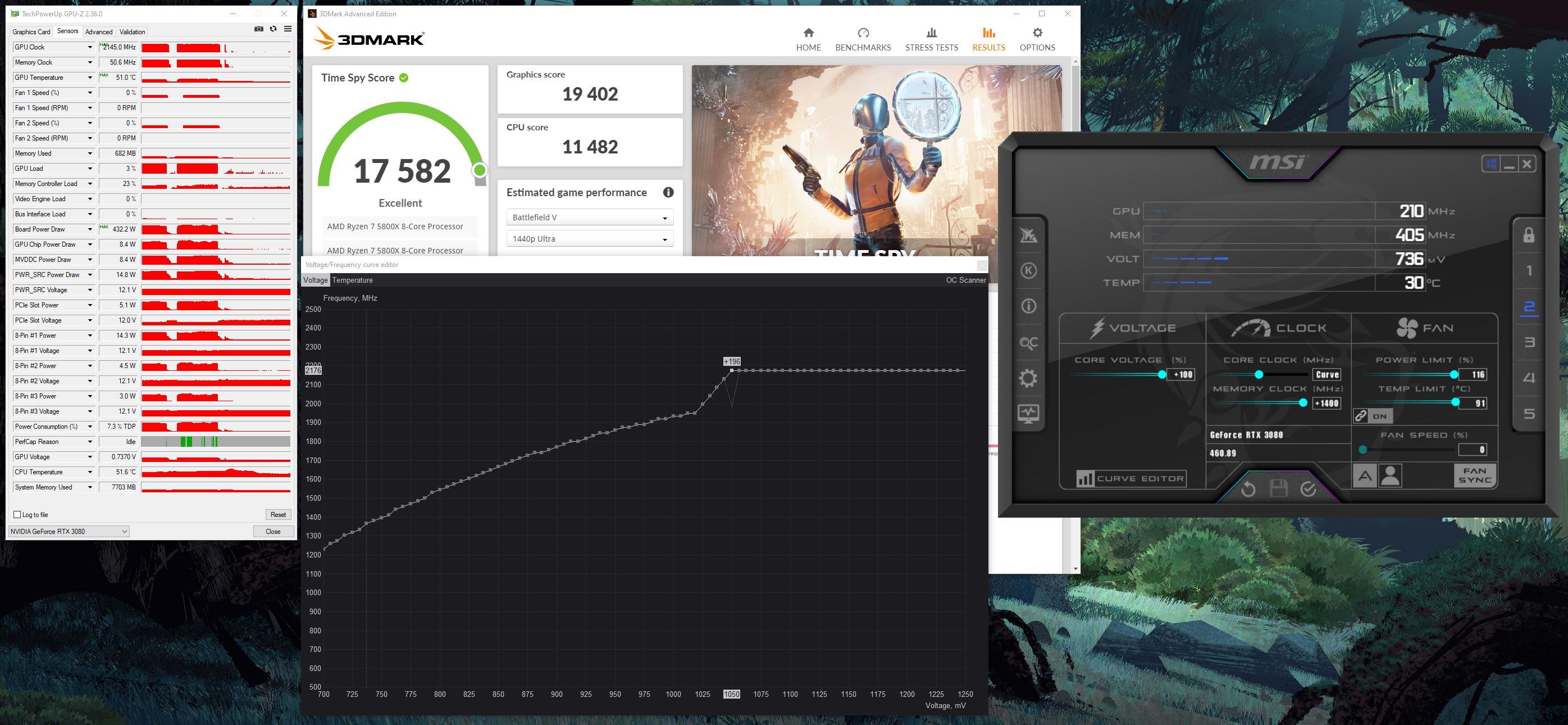

Ich konnte noch ein bisschen Leistung finden. Hab es oben editiert. Mit meiner Wassertemperatur bin ich noch nicht zufrieden. Ging am Ende so Richtung 32°C. Das wird sich aber in den nächsten Tagen noch ändern und mal schauen wohin die Reise geht.

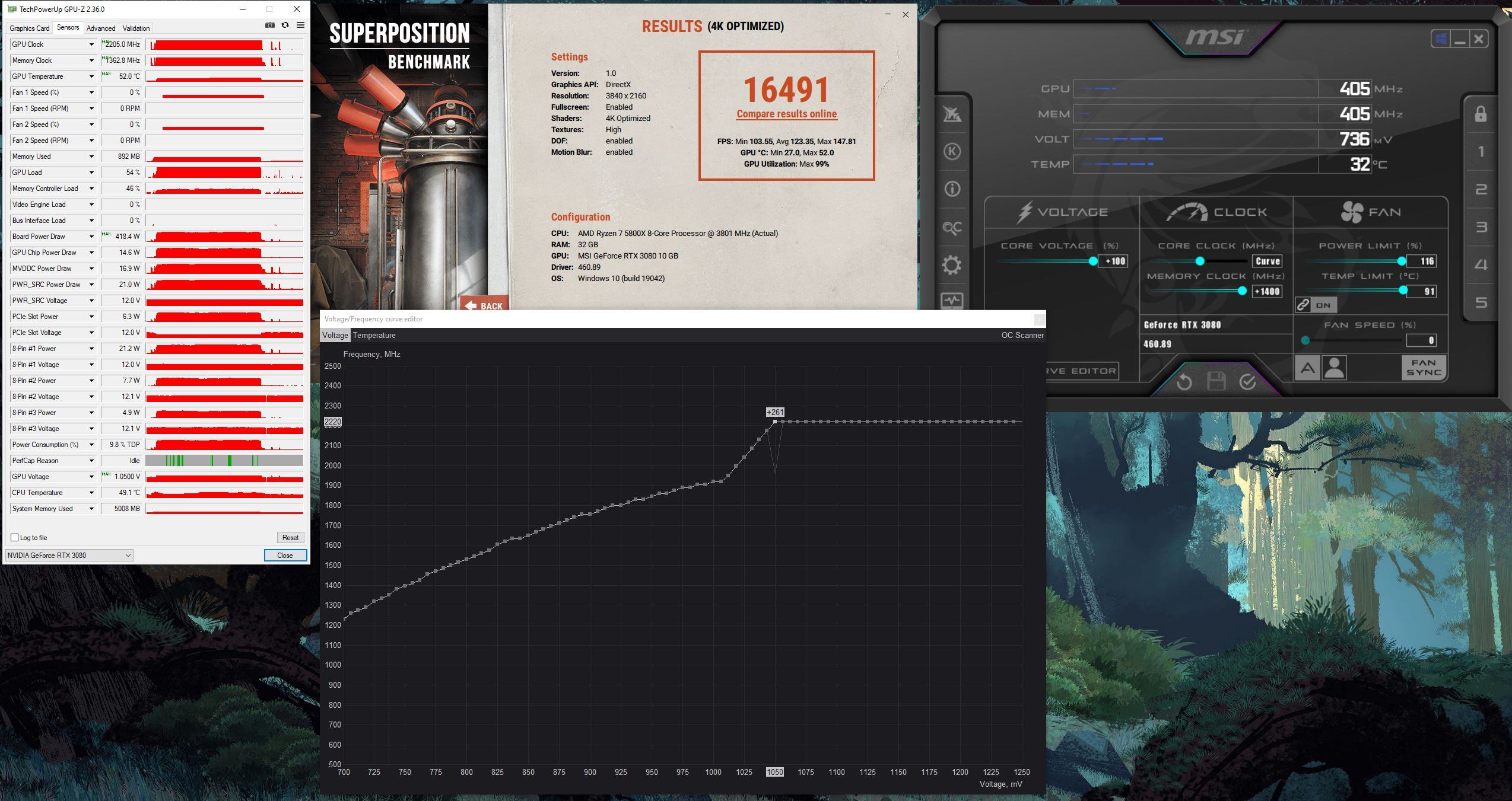

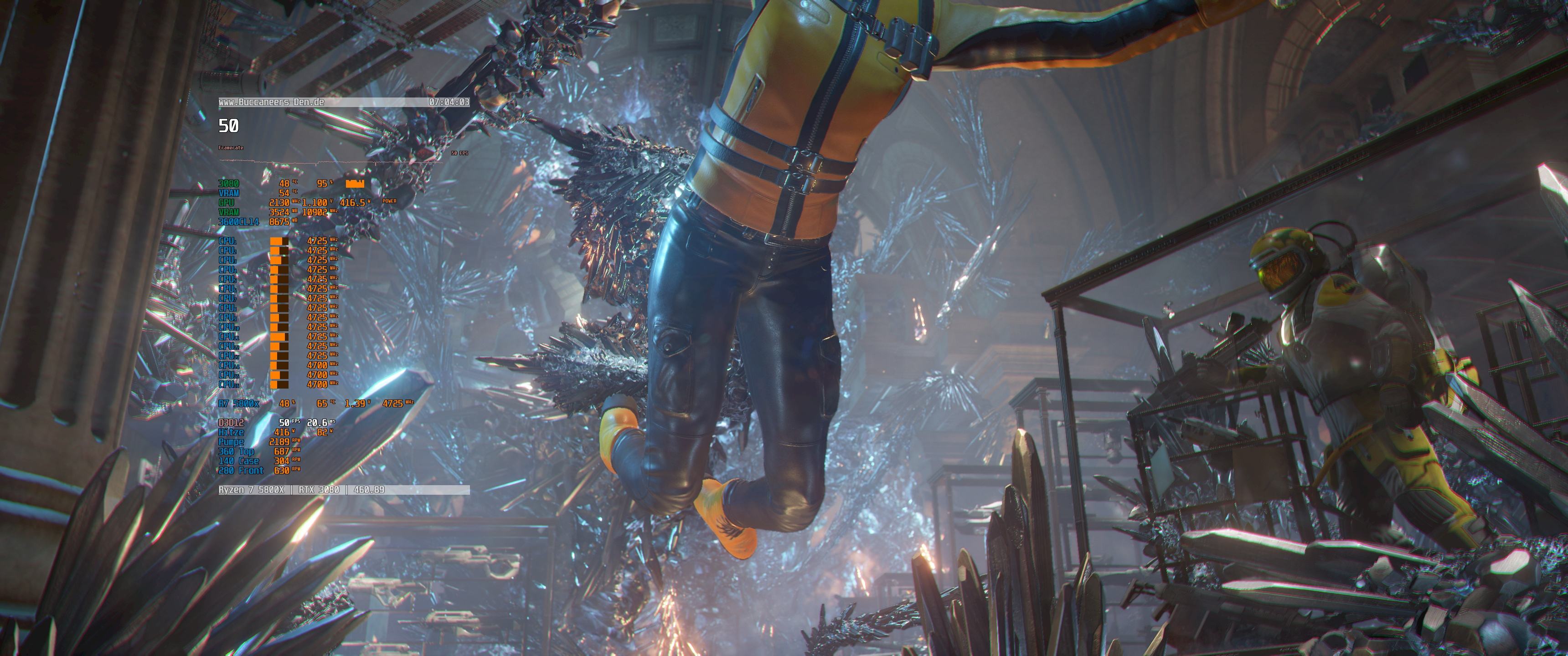

Der Suprim scheint die bessere Kühlung zu gefallen. Im Superposition 4K konnte ich die 2,2 Ghz knacken.
Mit 1.050v kratzt es aber am Powerlimit, jedoch meist noch darunter. Siehe grüne Striche bzw. Balken im GPU-Z.

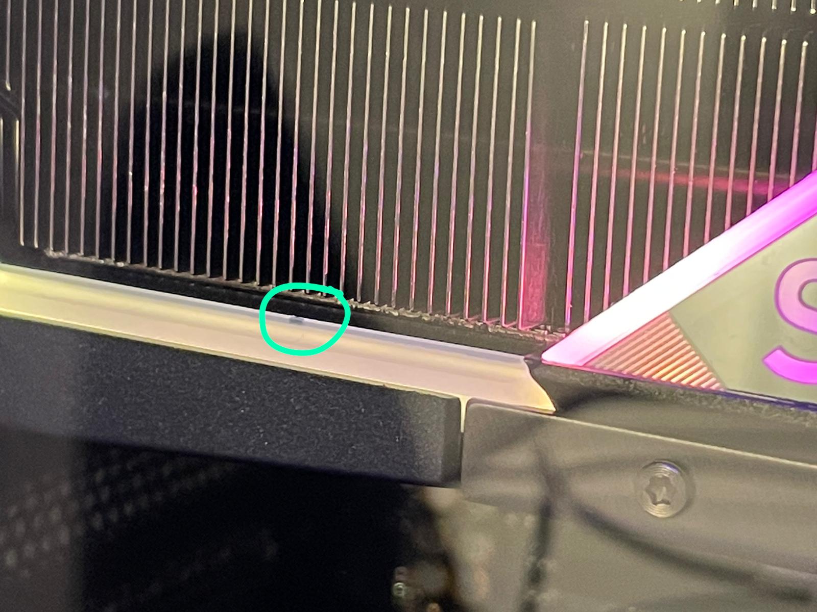

Habe noch was gefunden (Punkt im RGB-Streifen, siehe Foto) das mich stört, neben der Tatsache, dass das Drachebsymbol am Anfang immer erst ne ganze Zeit lang weiß flackert, bevor es die RGB Beleuchtung annimmt. Habe wegen der „Kratzer“ im Kühlkörper das Angebot von Cyberport bekommen, dass sie mir 30€ nachlassen. Da ich die Karte eigentlich nicht mehr hergeben mag und momentan keine andere für den Preis bekomme, werde ich wohl annehmen und mit den Makeln klarkommen müssen. 😅 Jammern auf hohem Niveau, aber bei den Preisen schon ärgerlich.
Oh krass ok hbe gerade bei meiner gecheckt aber das hat meine nicht..
Bei der aktuellen Lage kann man ja schon fast froh sein wenn man überhaupt eine hat :haha:
Das mit den weißen RGBs liegt wohl einfach daran dass bei dir evtl. Dragon Center zu lange braucht beim Starten um direkt die RGB Config zu laden, das haben meine Corsair QL120er auch, die strahlen dann immer weiß und erhellen morgens mein Zimmer ^^
Haha, das klingt ja erfrischend 😅 Das kann sein, komisch ist nur, dass sie es von Anfang an gemacht hat, da hatte ich den Dragon Center noch gar nicht installiert. Der Rest leuchtet brav von Anfang an.

@Terr0rSandmann In dem Lauf max. 432W, siehe GPU-Z auf dem Screenshot. Dabei kratzt die Suprim hier und da mal am Powerlimit (430W) das sind dann die grünen Stellen bei PerfCap Reason. Eigentlich war das von Anfang an der Plan, eine 3080 so auszuquetschen das sie annähernd auf 3090 Performance läuft. Die Preisdifferenz wurde dann in Wasserkühlungs-Schnick-Schnack investiert und im Lockdown verbastelt 8-)
Ob Sinn oder Unsinn, eine 3080 mit 430W zu quälen, damit sie in 3090 Region kommt, und die "gesparte Differenz" dann in Wakü Stuff zu stecken, sei mal dahin gestellt. Aber ein Hobby bleibt ein Hobby und ich vermute, alleine darum gehts dir.
