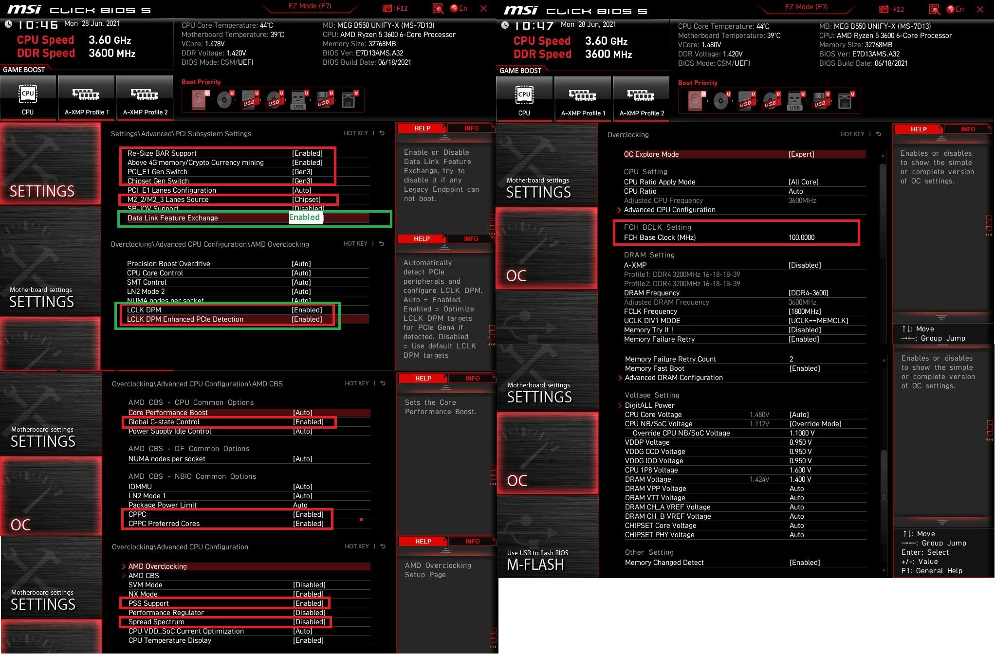

Aber Freunde der Nacht... ich hab immer noch >22s - was zum Geier läuft da bitte falsch?
@Da_Maddy
Ich poste nochmal meine Einstellungen im BIOS, kannst ja mal schauen ob du die auch so eingestellt hast und falls nicht mal probieren. Bei mir läuft das stabil und ohne Probleme.
Ist zwar das UNIFY - X aber sollte ja im BIOS keinen großen Unterschied machen.
@Gamer1969:
Habs probiert, jetzt 23,2s... Meiste davon hatte ich schon, Rest war meist noch auf Auto. Irgendwas bremst bei mir...

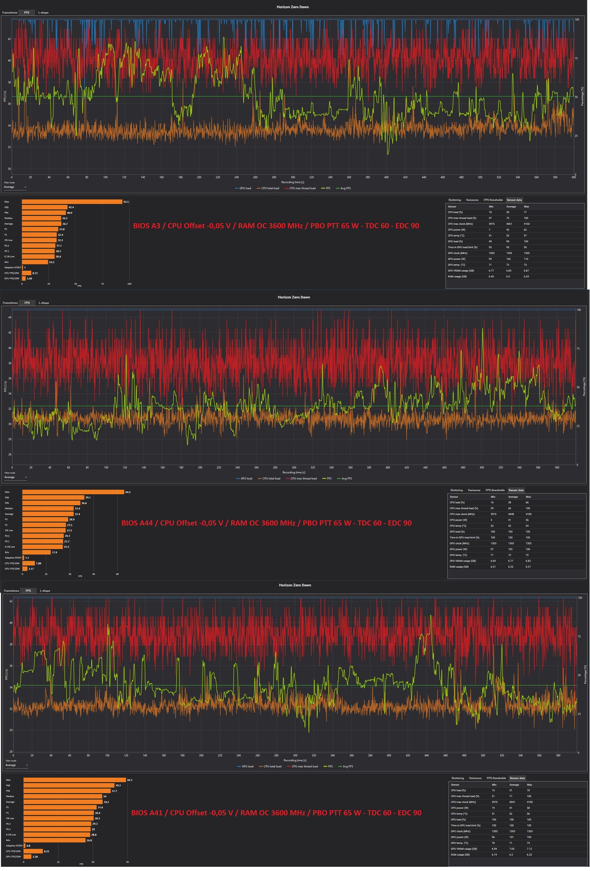

Habe die letzten Tage mal alle BIOS Versionen mit Games getestet und die beste Version die war die hier:
Mit CapFrameX habe ich immer 4 Spiele mit 2 verschiedenen Einstellungen, einmal die vorgegebene Einstellung auf normal und WQHD und einmal hohe Einstellung auf WQHD, getestet.
Da leider meine GPU doch sehr limitiert aber spielbar ist, würden bei einer höherwertigen also leistungsfähigeren GPU wohl bessere Ergebnisse rauskommen.
Die CPU habe ich mit PBO Advanced und folgenden Einstellungen betrieben:
PPT: 65 W
TDC: 60 A
EDC: 90 A
Scalar: Auto
100 MHz zusätzlich
Damit bleibt meine CPU in Spielen und in Stresstests immer unter 65°C ohne große Leistungsverluste ( die ich sowieso nicht bei der RX 480 8G merken würde ).
Alle Daten des Tests hatte ich schön mit Diagrammen und Text aufbereitet und auf meine ältere M.2 WD 256 GB Festplatte, die ich als Zwischenspeicher nutzte, abgespeichert.
Diese Platte hat aber der plötzliche Tod ereilt und das auch mit deutlichen Geruch nach Schmorelektronik kundgetan. Meine Worte will und kann ich hier ohne Lebenslange Sperre zu erhalten nicht wiedergeben.
Alle Daten darauf waren und sind weg! Ein Backup von dieser FP machte ich immer vor dem Runterfahren aber diese Datei war noch nicht dabei. Die ganze Arbeit umsonst, na ich habe aber festgestellt das die genannte BIOS Version am besten abgeschnitten hat.
Der ganze Test wurde auf einem neu installierten Windows durchgeführt mit allen Programmen die sonst auch immer installiert habe. 3 Bilder vom Test habe ich noch auf einer anderen FP gefunden wo ich beim speicher der Bilder nicht auf den Speicherort geachtet hatte.
Da sind schon einige Unterschiede in der Leistung erkennbar. Mit A.3 laufen die Spiele für mich am flüssigsten.

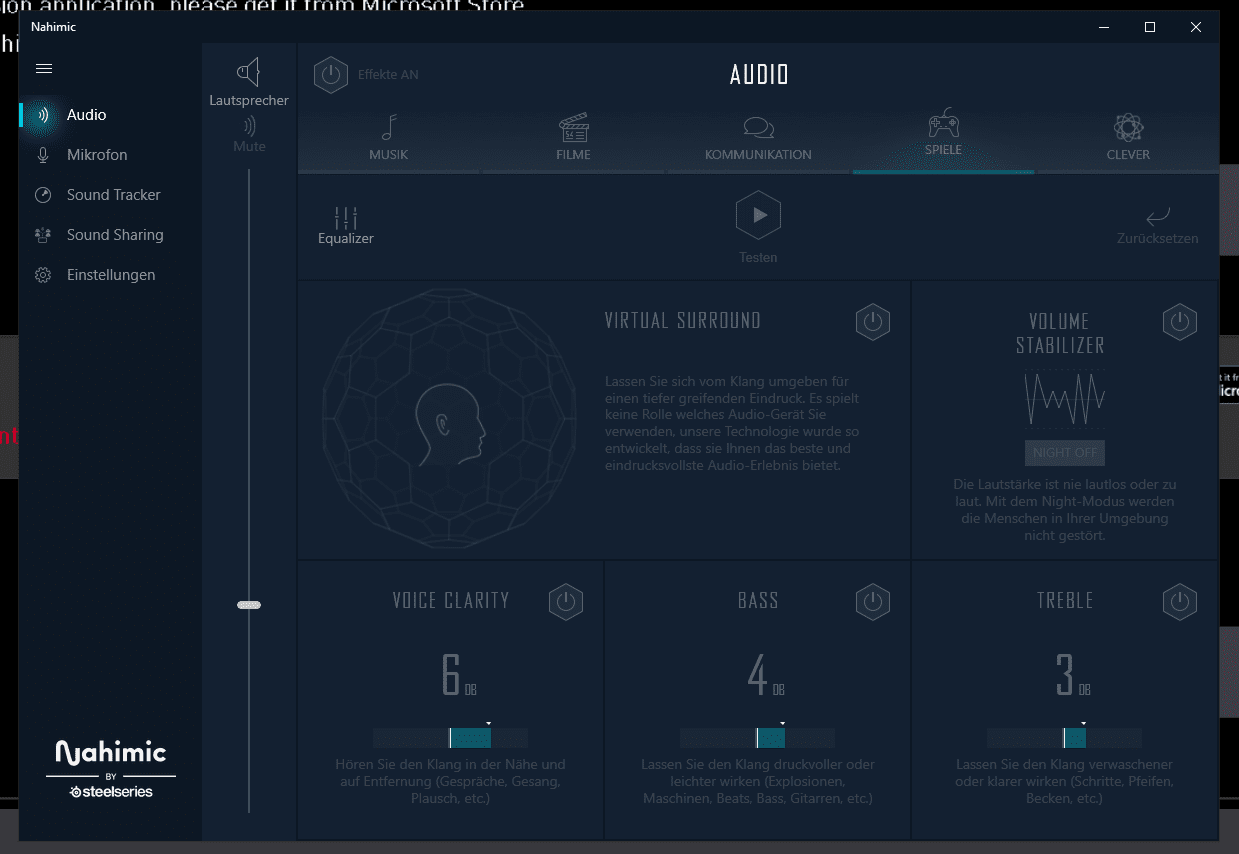

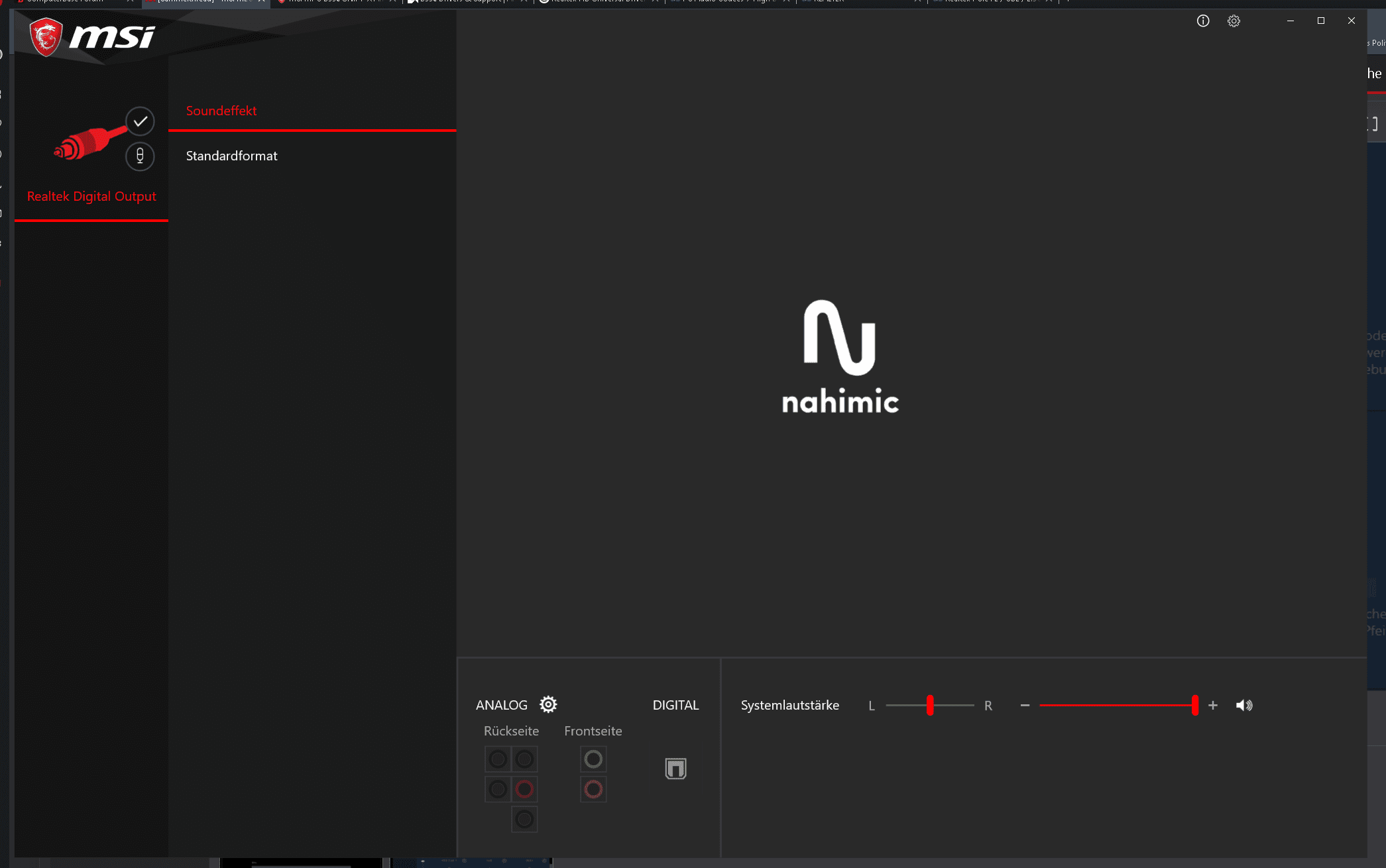

Die A30 läuft bei mir überhaupt nicht! nachdem Win11 hochgefahren ist, verschwinden ständig alle Geräte die über USB angeschlossen sind, dann verbinden sich die Geräte wieder. Das Spiel geht solange bis Maus und Tastatur nicht mehr reagieren. Bin wieder auf die A21 zurück.
Moin zusammen,
Ich hatte ein Problem mit meinem Netzteil, der PC ließ sich nicht mehr starten. Gestern kam das neue Netzteil, also altes raus, neues rein. Angeschaltet, alles läuft - bis auf den Sound. Der Chip wird gar nicht mehr erkannt, weder in Windows 10 noch mit einem Live Linux. BIOS mehrfach resettet, Audio Controller de-/aktiviert, aktuellstes BIOS installiert. So langsam bin ich ratlos... habe überlegt ob es möglich ist, dass man auf dem Board irgendwo drangekommen sein könnte? Aber nur beim Steckertausch? Zudem, falls der Chip defekt sein sollte, würde er dann im BIOS noch erkannt werden?
Viele Grüße
@Doesel360
Hast du auf dem Desktop noch zugriff auf diese 2 Konsolen?
Ist ein Soundgerät im Geräte Manager vorhanden und der Treiber aktiv?
Welches BS, Windows 10 oder 11?
@Gamer1969 Hey, es ist ein Windows 10. Anfänglich wurde das Realtek Device noch versteckt im Geräte Manager angezeigt, aber bei meinen Versuchen habe ich das Device auch mal komplett entfernt, alle Treiber runtergeschmissen usw. Die Realtek Audio Console (?) startet nicht weil es kein Device findet, dieses Nahimic habe ich nicht installiert..

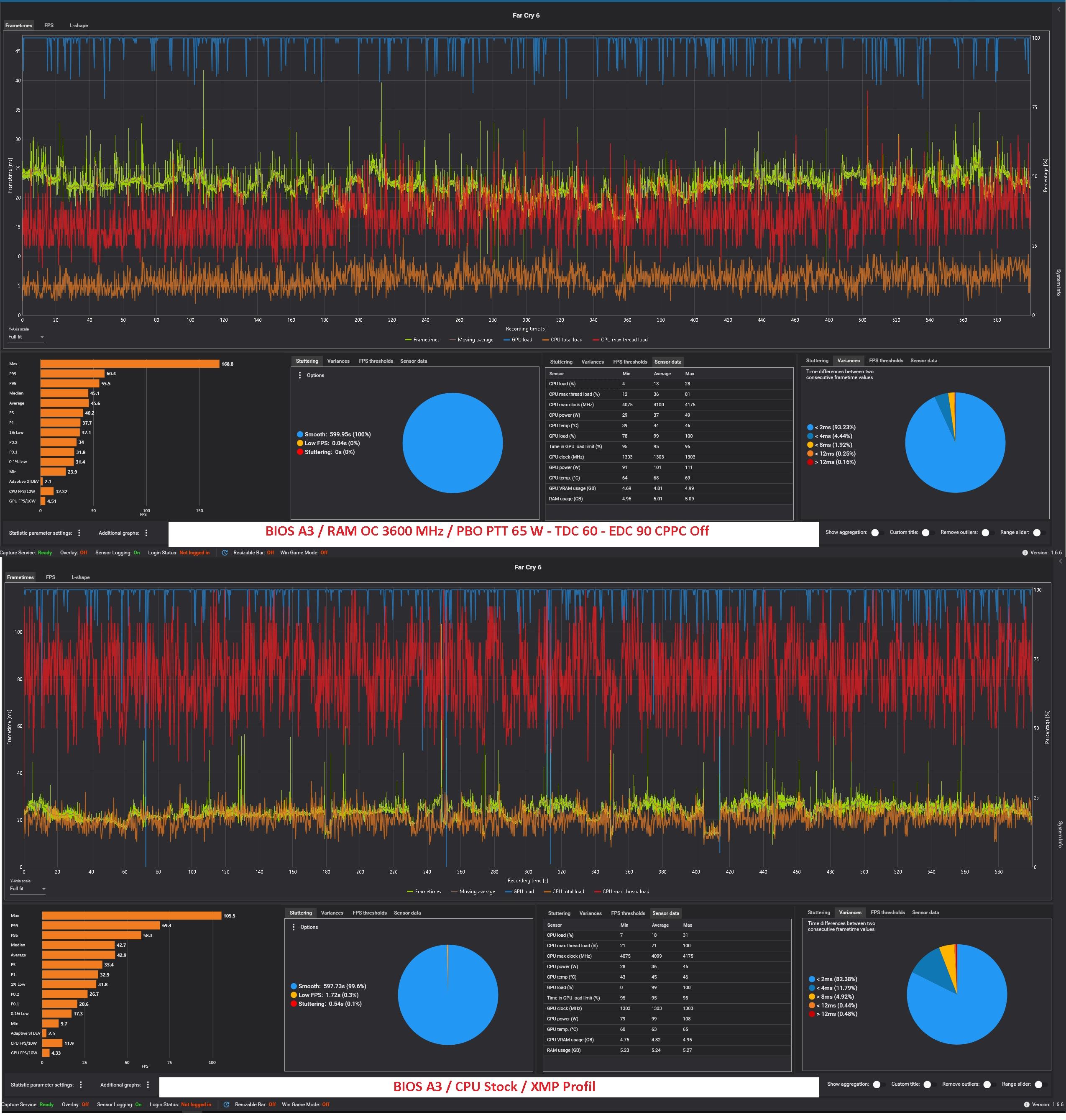

Hatte jetzt mal bei Far Cry 6 einen Test mit zwei Einstellungen gemacht.
Einmal mit der CPU auf 65 W PPT und RAM OC und einmal CPU Stock und XMP Profil, da sieht das mit RAM OC und 65 W PPT besser aus, oder täusche ich mich da?
Bin immer wenn neue GPU Treiber kommen und auch Windows wieder mal ein Update bringt am Testen ob sich was mit meinem System ändert.
Würde ja gerne eine neue GPU verbauen aber na ja die Preise, dafür ist die RX 480 noch gut dabei!
Das ist in WQHD getestet und ich kann gerne die Einstellungen vom Spiel posten wenn nötig.
wenn du meinst, es könnte am treiber liegen, würde ich eher mal ältere treiber probieren. hast ja ne ältere karte.
Bis jetzt gab es nur ein oder zwei Treiber die ich ich wieder ersetzen musste.
Ich vergleiche immer mit den letzten Treibern ob sich was ändert, bis jetzt sah es gut aus, die Leistung blieb gleich oder wurde leicht verbessert.
Tests mit älteren Treibern brachten schlechtere Ergebnisse.
