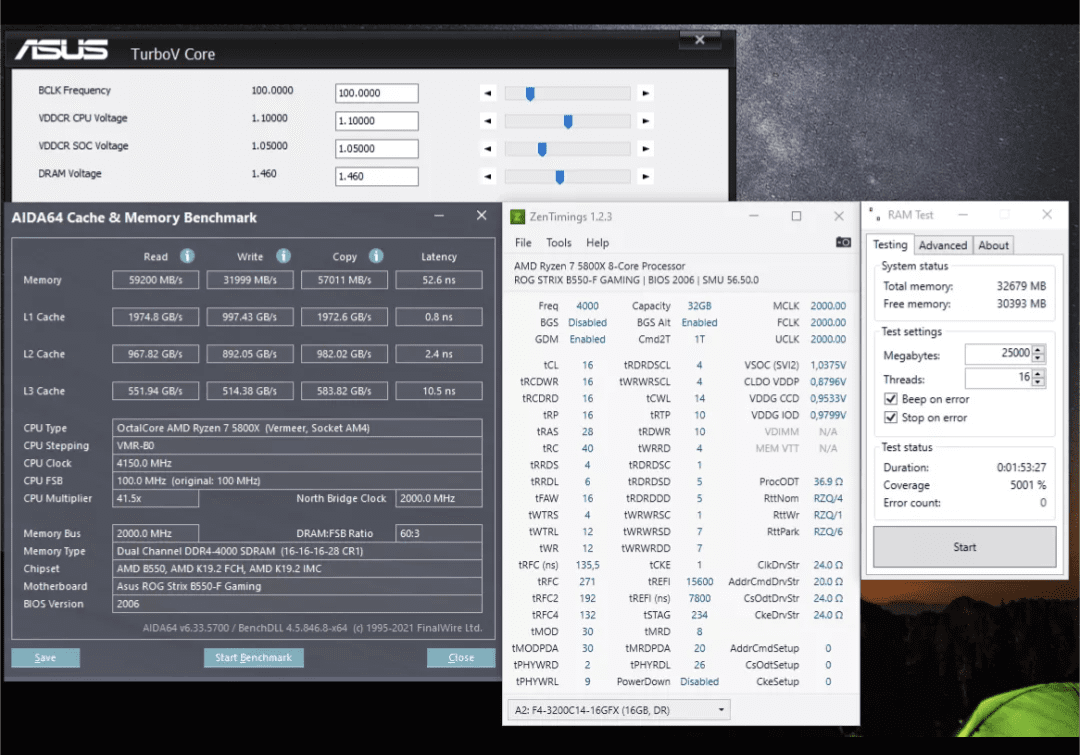

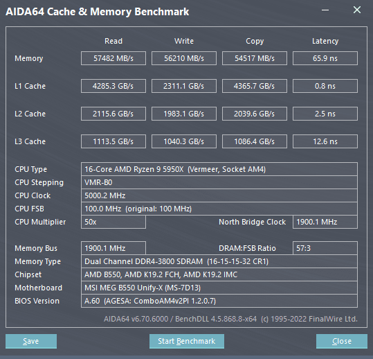

Poste doch noch die Timings und Aida Durchsatz raten bitte bitte auch spannungen etc notieren. am besten mach doch Bilder vom asus BIOS CPU und Memory Komplett.
Damit bin ich jetzt seit fast nem Jahr gefahren auf dem Strix ohne Probs. Soc musste ich noch n Tick hoch nehmen wegen Soundaussetzer aber trotzdem noch unter 1.1V. 4066 ging zwar im Alltag aber nicht durch Stabitests daher bin ich 24/7 mit dem 4000er gefahren.
Verdammt gut... Bin gespannt aber viel besser hm..... Hoffe das du noch ein Quantensprung bekommst.

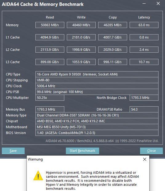

kann mir das einer erklären ?
SInd die Werte für 14 14 14 28 nicht viel zu niedrig und die Latenzen zu Hoch ?

Zumindest die Datenraten sehen gut aus, würde ich sagen.
Wie groß sind denn deine Module?

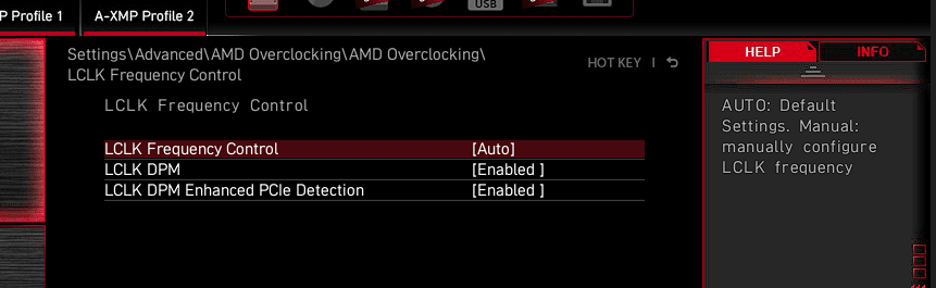

Dann habe ich diese Einstellung auf Enabled gesetzt aber die erste Einstellung noch auf Auto gelassen, weil ich die Frequenzen noch nicht kenne die passend sind:
Die Einstellung ist zwei mal vorhanden.

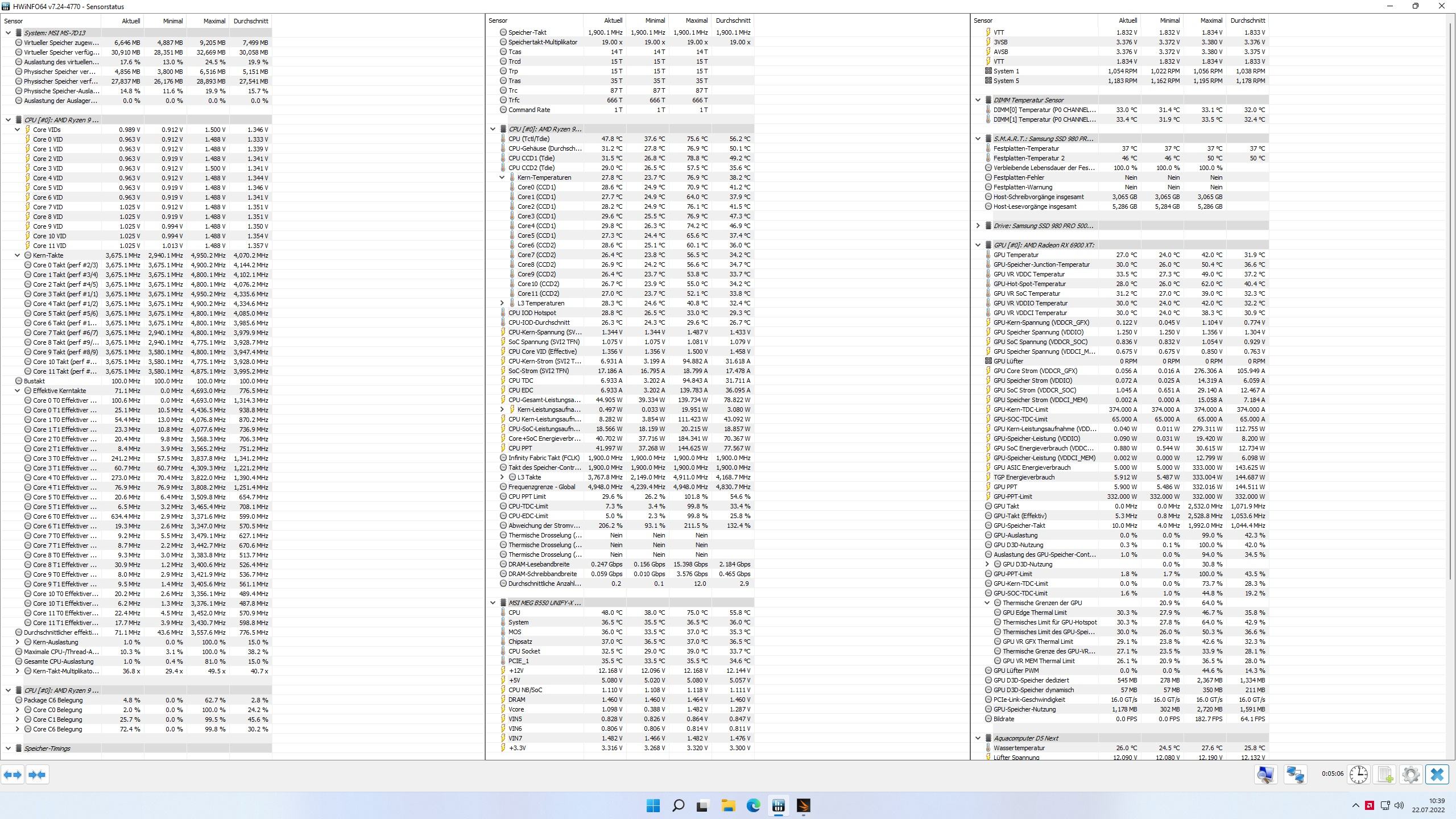

hier ein Log Timespy Run komplett Stock. nur XMP an

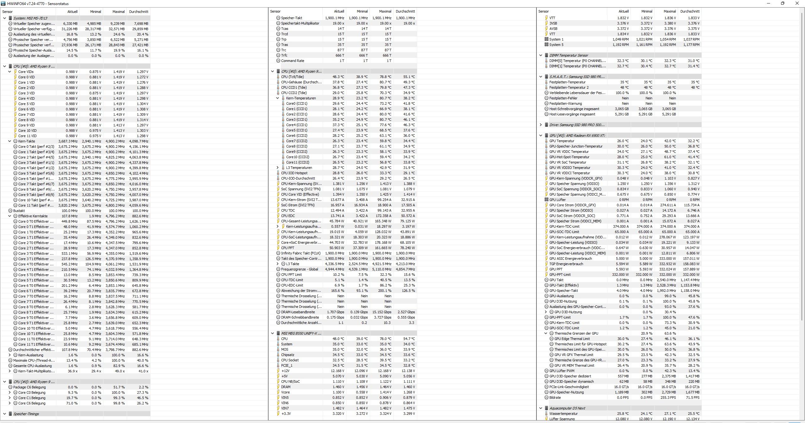

PBO auf manuell mit 200mhz override, CO alle -15, Limits Auto, Scalar 8x
Hm... aufm Handy nicht so einfach, aber im ersten Run boostet er etwas besser, das kann bei 4950MHz und fast 1.49V auch kein Stock sein. Im zweiten boostet er gefühlt gleichmäßiger über die Kerne, nimmt weniger Spannung (1,42V), rennt aber auch 3 Grad heisser.
Hät bei ner WaKü niedrigere Temps erwartet... aber sind die Cores 2+3 die da so rausragen. Check mal die WLP unterm Kühler...

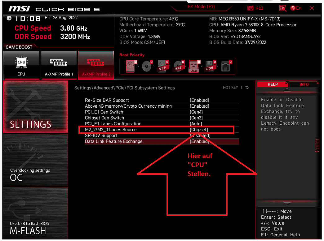

2x M.2 PCI 4.0 4x zusammen mit einer 3080 Gaming X Trio geht nicht wenn ich das richtig gelesen hab oder?
Vielen Dank schon mal vorab für das beantworten der Fragen :)
Du kannst sogar 3X M.2 PCIe 4.0 nutzen ABER dann wird die CPU auf 8 Lanes beschränkt, die M.2 im untersten Sockel ist immer am Chipsatz angebunden und mit PCIe 3.0 verbunden.
Man muss nur im BIOS die entsprechende Einstellung vornehmen.
