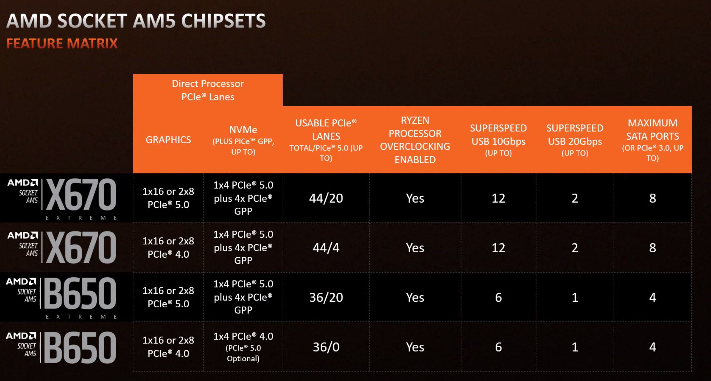

Und genau darum gehts ja. Die Spezifikationen sprechen von einem B650-Mainboard. Nicht zu verwechseln mit einer B650E-Platine, bei der PCIe 5.0 beim PEG-Slot Pflicht ist.
Was sagen denn die Spezifikationen dieses B650 Boards über die PCIe Lanes? Auch wenn es sich B650 nennt, kann es doch PCIe 5.0 für den x16 Slot können, oder muss es sich dann B650E nennen?
Ist von AMD aus so vorgeschrieben. ;)
B650 = PCIe 4.0 am PEG
B650E = PCIe 5.0 am PEG
Also ich würde es eher so lesen, dass PCIe 5.0 für den x16 Slot verlangt wird, damit sich das B650E nennen darf, aber nicht unbedingt das es verboten ist tief zu stapeln und das Ganze als B650 zu bezeichnen, auch wenn der x16 Slot PCIe 5.0 kann. Alleine aus dem E oder fehlen des E in der Bezeichnung ableiten zu wollen ob PCIe 5.0 für den X16 Slot spezifiziert ist, scheint mir daher recht gewagt, ich würde einfach auf die Produktseite des Mainboards schauen. Entscheidend ist ja was da steht!
Dann müssen die aber viele Boards falsch verkaufen...

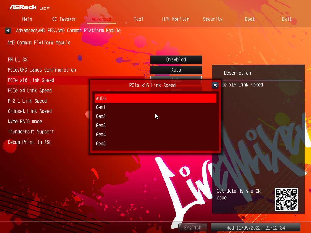

Mein B650 Board kann auch PCIe 5.0 am PEG.
Asrock B650 LiveMixer
Das zeigt wieder mal, dass die BIOS-Versionen nach AMDs Vorschriften teilweise nicht korrekt umgesetzt werden. Dies ist mir im Test mit einem B650-Mainboard auch schon aufgefallen.
