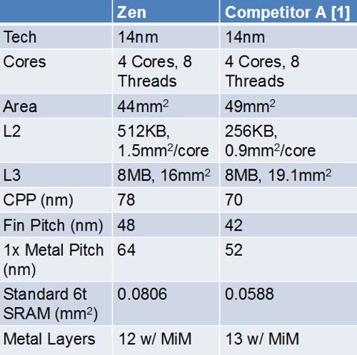

Ja, aber die Zen1-CPUs haben keinen derartigen I/O-Controller. Das Zen2-Design wirft alles über den Haufen, was wir bislang diesbezüglich abgeleitet haben.Ich geh davon aus, dass folgende Tabelle stimmt. Also 8 MB auf 16mm²

OK, dann geht sich das in der I/O-Die eh nicht aus.Ich geh davon aus, dass folgende Tabelle stimmt. Also 8 MB auf 16mm²
