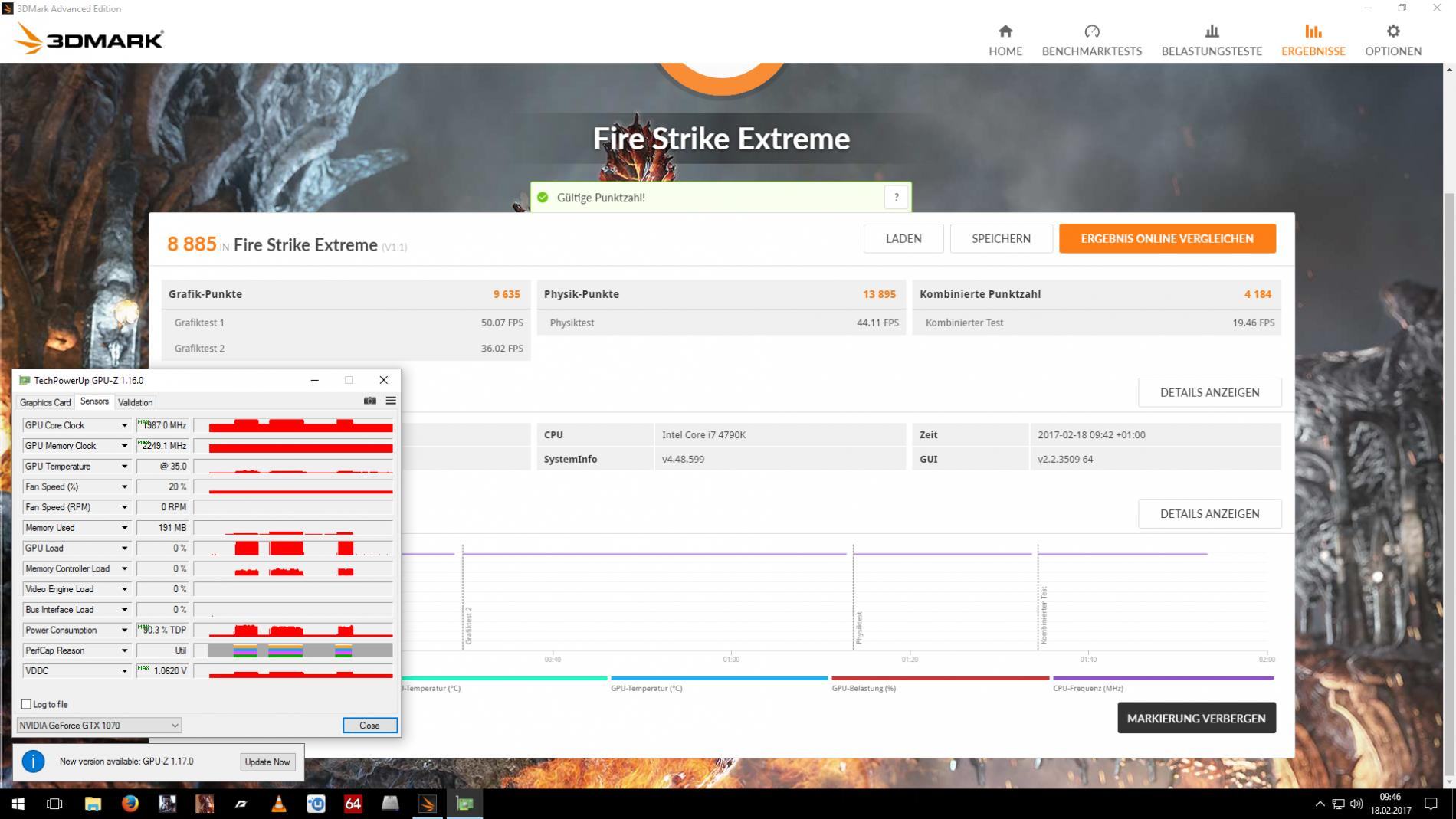

hm, ihr macht einen mit der Spannungskurve ganz wuschig. :shot:
Kann einer das noch mal für mich kurz zusammenfassen? Würd ja am Liebsten dann wieder bloß das optimierte SC Bios flashen. :d Hab nämlich auch nix dagegen, wenn die Lüfter noch mal ein wenig langsamer drehen.

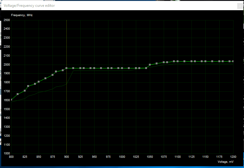

Ich würde gerne die Spannung meiner FTW etwas senken... Nur raffe ich das im EVGA Tool nicht so wirklich, bzw. geht das darüber eigentlich?

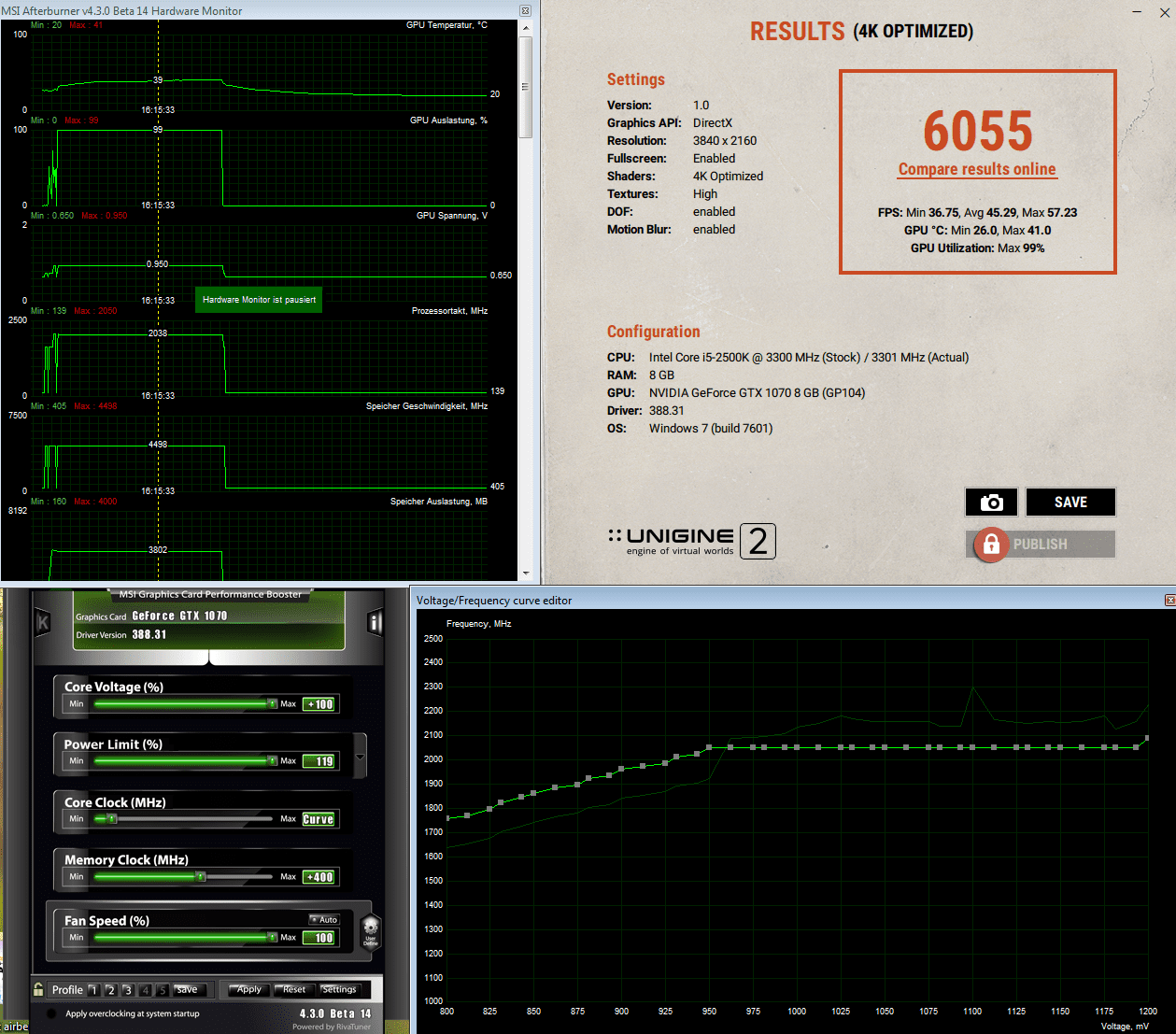

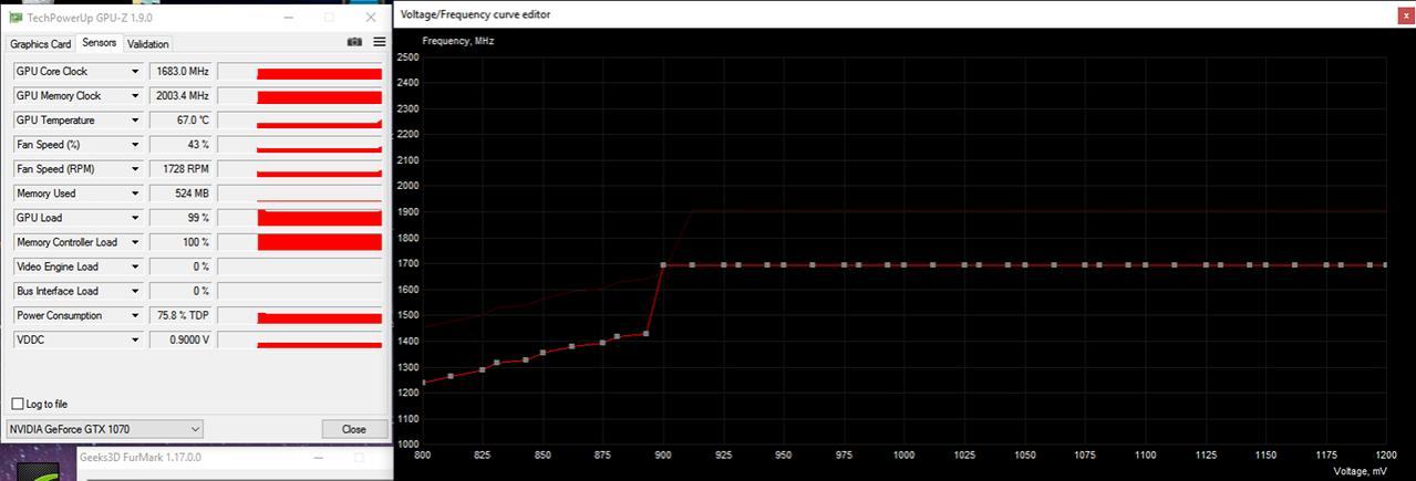

Ein paar Seiten zuvor war ein Video, zum Undervolt einer 1060/1070/1080, der Typ hat das super erklärt. Danach sollte es wirklich jeder verstehen.
Das Problem dabei ist, man braucht halt eine Weile um die stabilen Werte zu bekommen.
Aus Erfahrung würde ich jetzt an eurer Stelle mit 0,9V und ca. max. 1900Mhz anfangen und dann leider Stufe für Stufe nach oben vor kämpfen.
Wem das zu geringe GPU Spg. ist, fängt halt bei 0,95V und 1950Mhz an, oder wer noch mehr takten will, bei 1V und 2000Mhz. Plant dafür mal 1-2 Stunden ein.
für das SC Bios, ich hab jetzt den max. Takt von 1974 Mhz bei einer Spannung von 0,975V genommen. Mal schauen, ob ich das gescheit hinbekommen hab. Wenn das stabil ist, dann bin ich schon zufrieden.

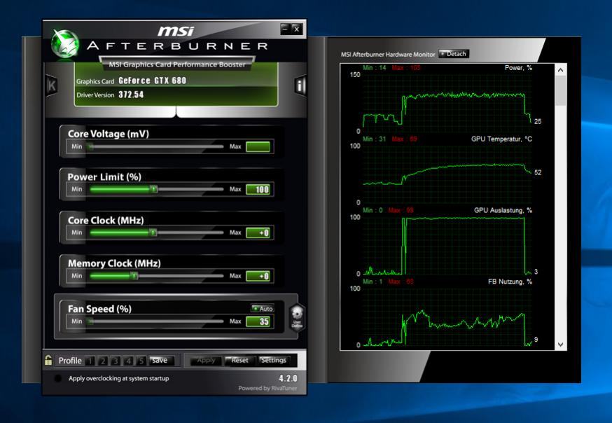

Wo kann man denn im AB die Spannung runtersetzten?

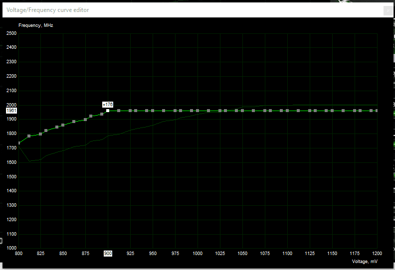

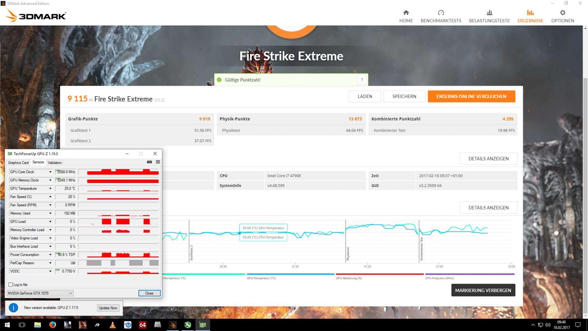

mal kurz mit Doom getestet, 1974 Mhz mit 0.975V. Gefällt mir, erst recht, wenn das mit all meinen Games stabil ist.
Doom lastet zumindest unter Open GL die Karte nichtso gut aus. Würde sagen Doom ist eher wenig auf andere Games übertragbar.
Probiere es im Fire Strike. Es kommt halt immer auf den Chip an. Meiner schafft die 1974Mhz noch bei 0,9V.
Zu tief würde ich auch nicht gehen, soll ja stabil laufen.
Das mit dem Underclocking - was die Voltage angeht & dem Curve Editor sieht sehr interessant aus. Werde ich mir nächste Woche dann wohl auch mal genauer anschauen sobald die Grafikkarte aufschlägt.
Ich hätte halt gerne 2 GHz unter Vollast anliegen - ka ob da an "Underclocking" zu denken ist...
Danke für das Video. Ließ sich wunderbar auch im EVGA Tool machen, nachdem man es verstanden hat :)

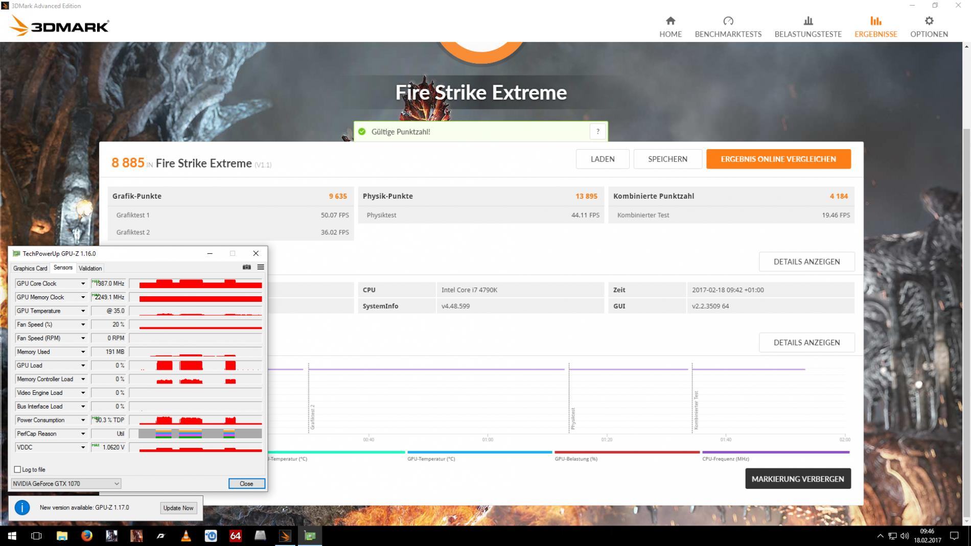

erst, wenn der 3DMark wieder richtig funzt. Macht bei mir ja aktuell Probleme mit dem aktuellen Treiber. Vielleicht probier ich aber auch mal die 0,95V. Ich will es ja in jedem Fall stabil haben. Teste dann später auch noch mit Rise of the Tomb Raider usw.
Ok, 0,95V scheinen für RotTR wohl schon zu wenig. :d

Kann man den Graphen der voltage curve im Precision x irgendwie verändern? Der ist so klein und auch sehr wenig beschriftet

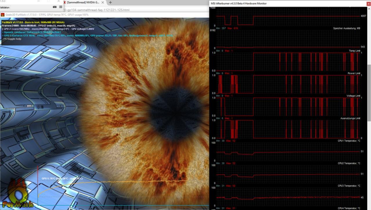

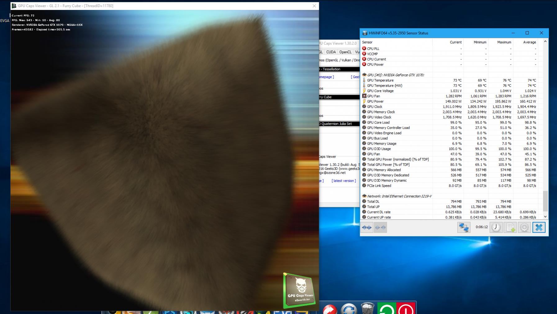

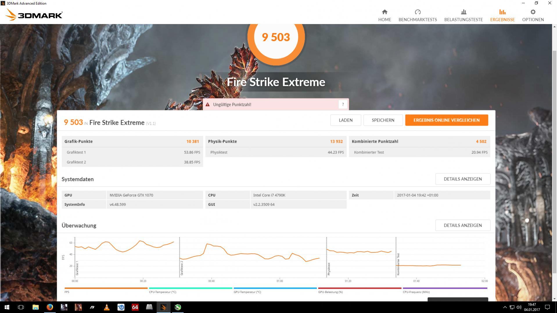

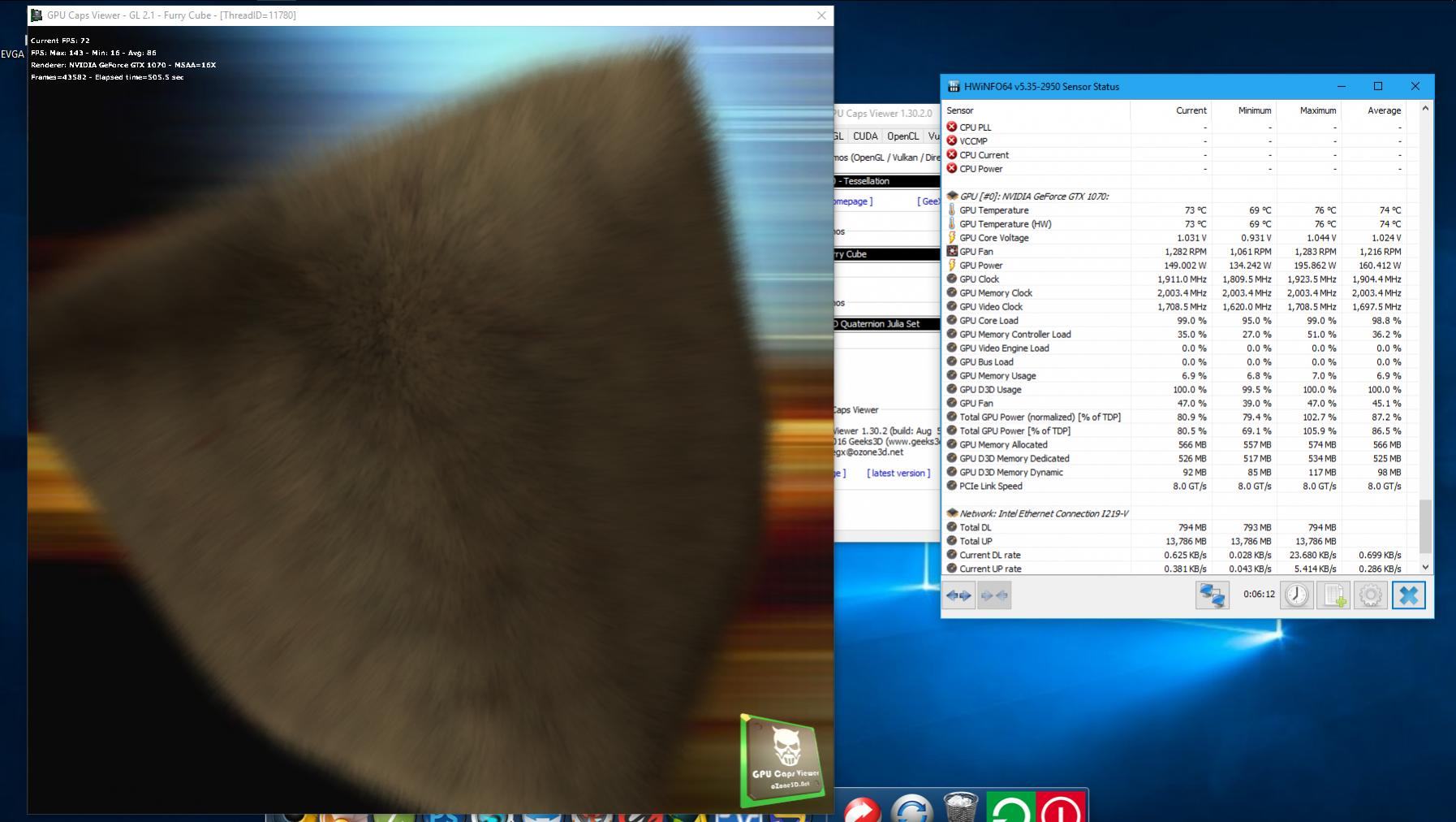

So hier mein Caps Viever test mit 1000x1000 16x und die Karte und das mit Stock Werten geht bis zu 76 Grad und taktet stellenweiße auf 1800 runter. Da soll mir Thrawn nochmal sagen es sind nur paar Mhz. Von wegen, ich wusste es doch. Und das mit Stock nichts übertaktet und zieht Power bis um die 105%. Ich denke bei Firestike Extreme wird die FTW noch mehr belastet und da knacke ich die 80 Grad sicher was ich aber nicht testen will.
Hier Beweiß Screen:

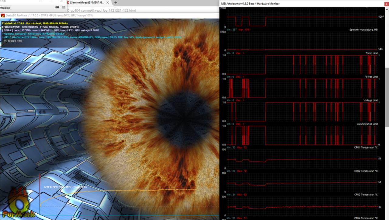

Hier Beweiß Screen:
Das ist Käse, sry aber irgendwann übertreibst es echt.
Erklärt hab ichs ja, wenn du jetzt irgendwelche tools suchst die die Grafikkarte belasten wie sonst nix hat das nixmehr mit der Realität zu tun. Und nein 3D Mark belastet nicht mehr da ichs damit getestet habe und meine aussagen darauf basieren.

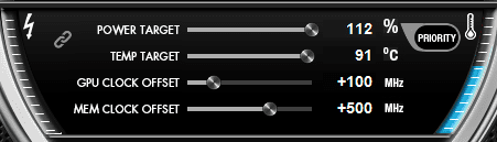

Im übrigen musste das Temptarget hochsetzen auf 91 Grad, sonst isses ja klar das der je näher er den 80 Grad rückt den takt senkt wenns der Kühler netmehr packt.
wenn dann wohlmöglich noch das Powertarget auf 100% ist isses doch logsich warum der in dem Extremtest runtertaktet.
Also langsam wird echt etwas merkwürdig, seit 30 Seiten versuchen hier die Leute dir GPU Boost 3.0 näher zu bringen und es hat nichts gebracht und ständig kommt ne neue selbstkonstruierte Krise von dir..
Erst Krise weil deine beim OC nicht geht, dann Treiberkrise, nun Boostkrise uvm.. Alles was ich sage basiert auf meinen Erfahrungen, meine Karte boostst mit 1,025 Volt 2025/5500 bei 82 Grad und taktet auchnet auf 1800 runter, ich weiss auch was ich einstelle..
