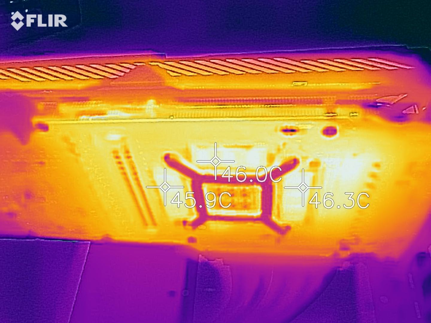

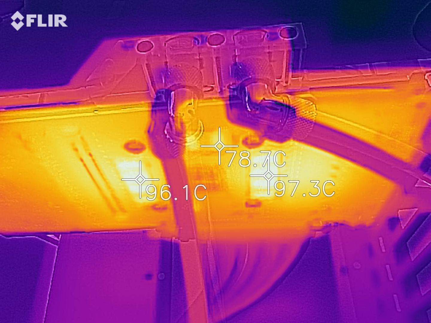

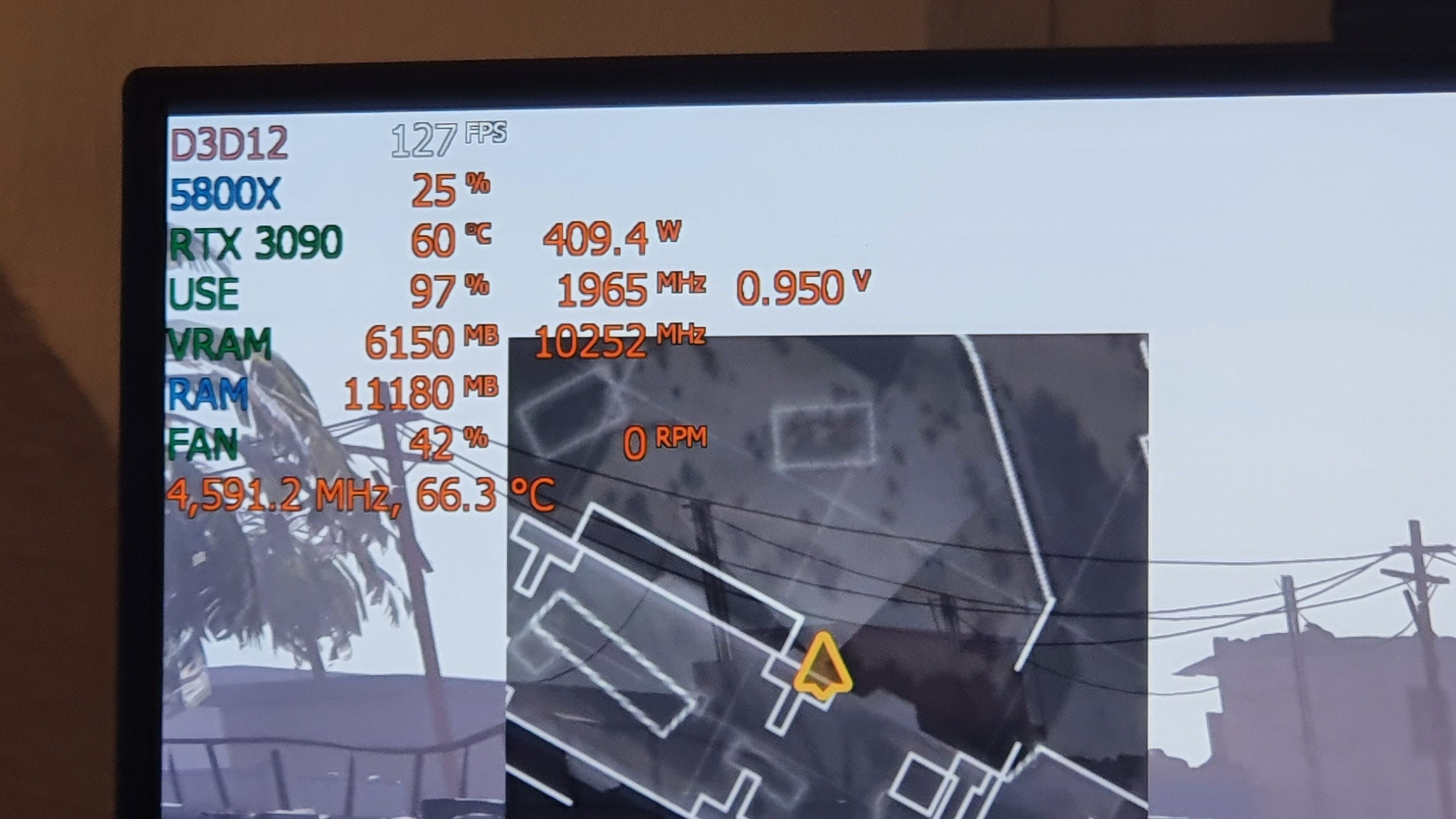

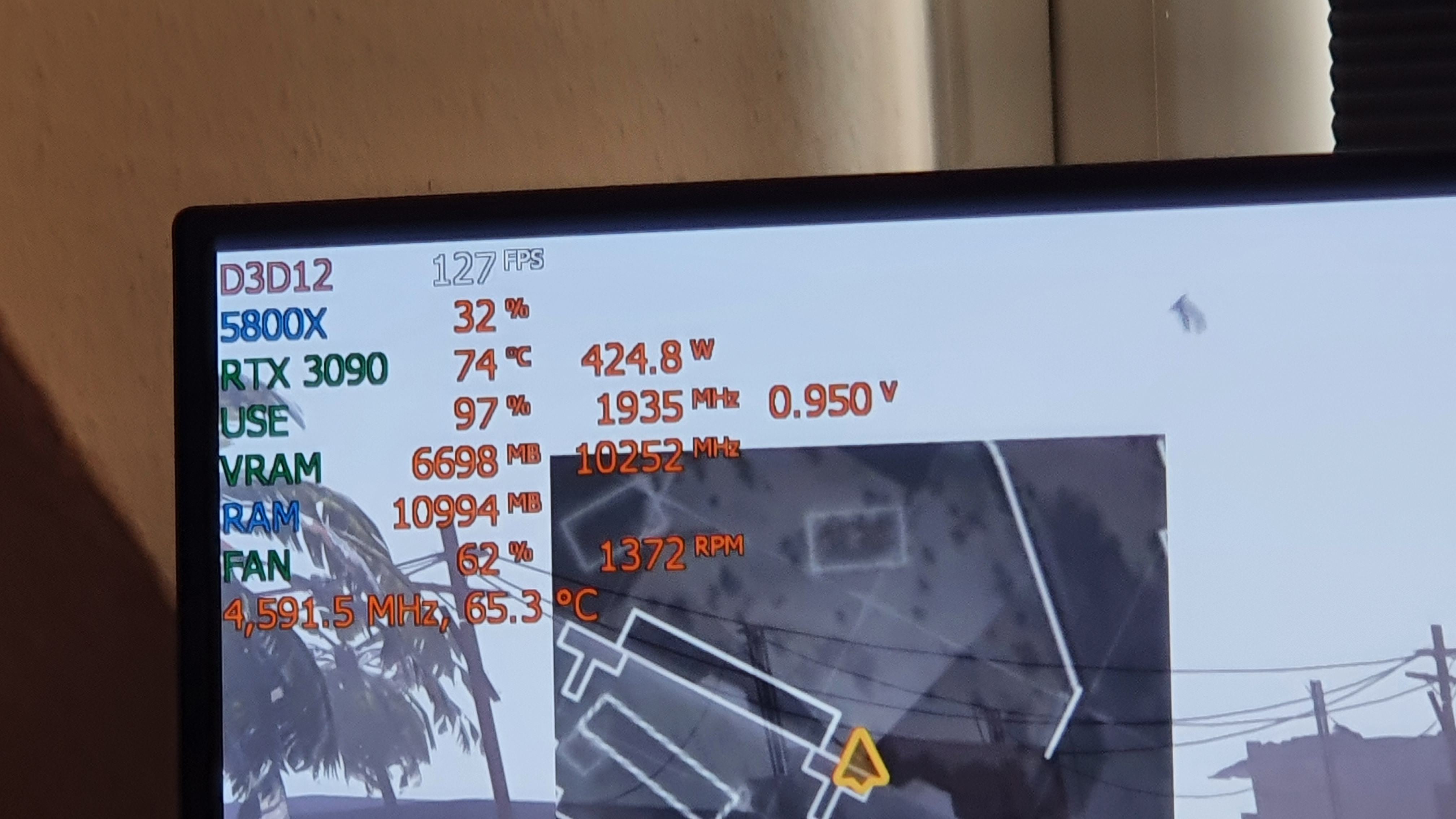

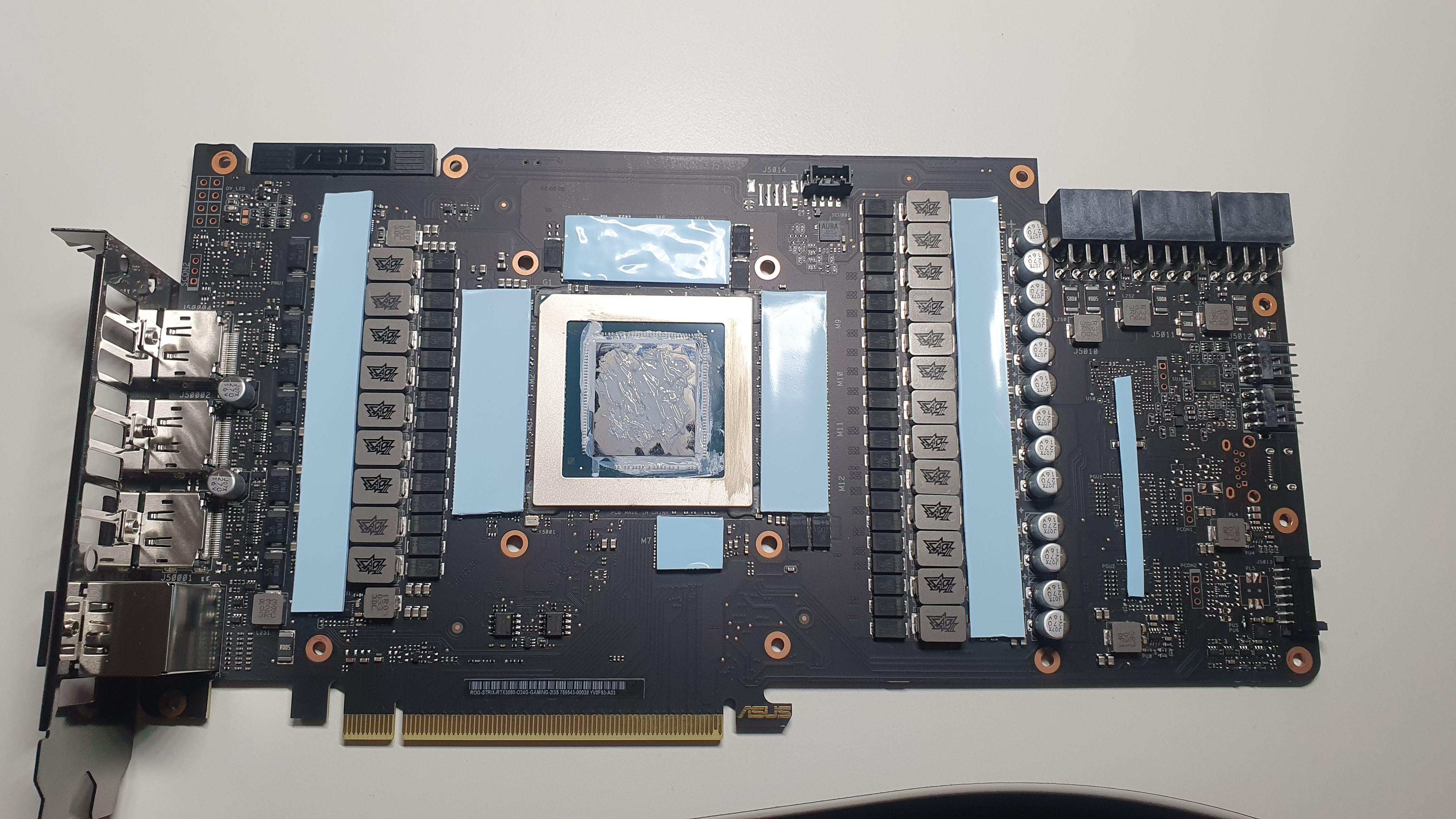

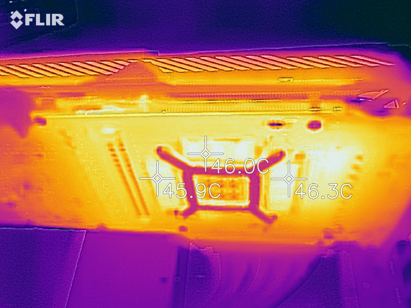

Wärmebildanalyse
Strix Luft vs Wasser
VRAM hinten

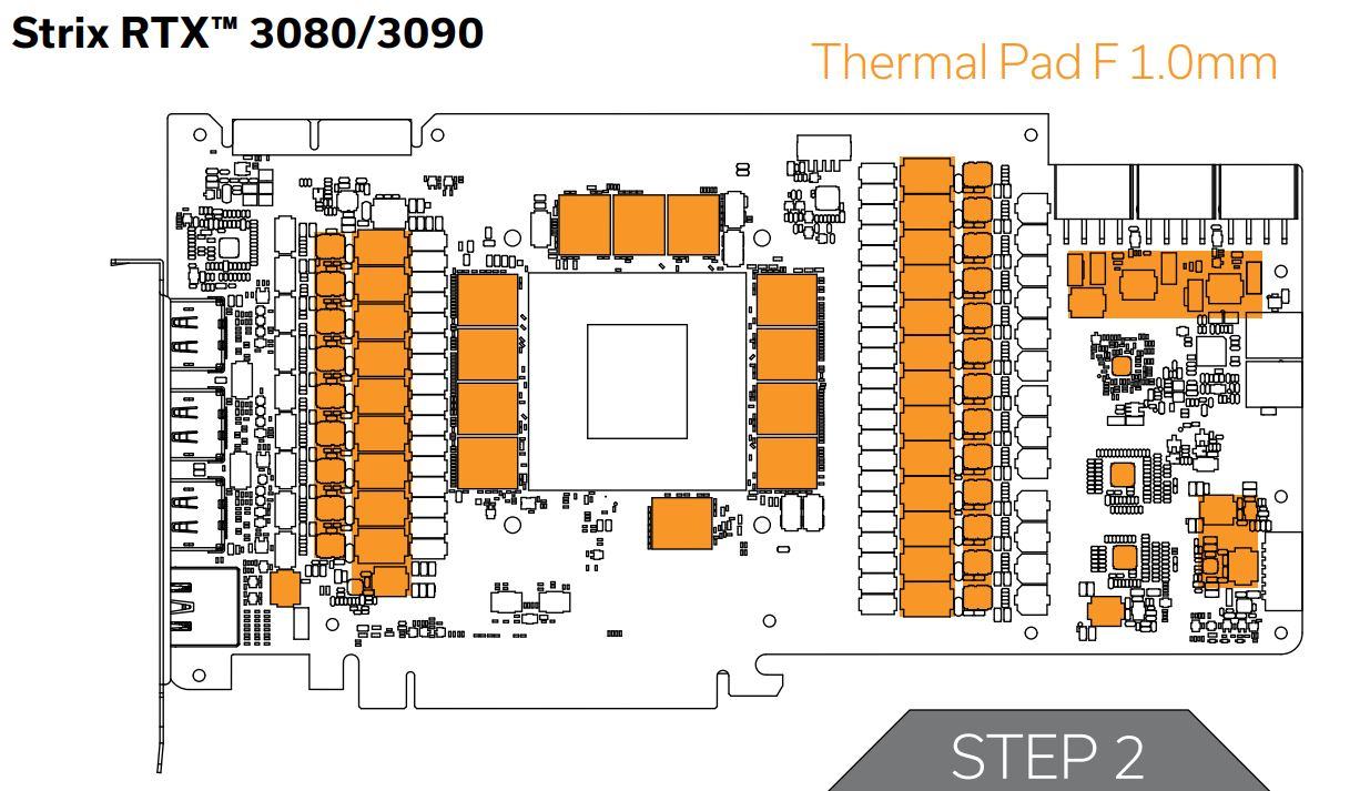

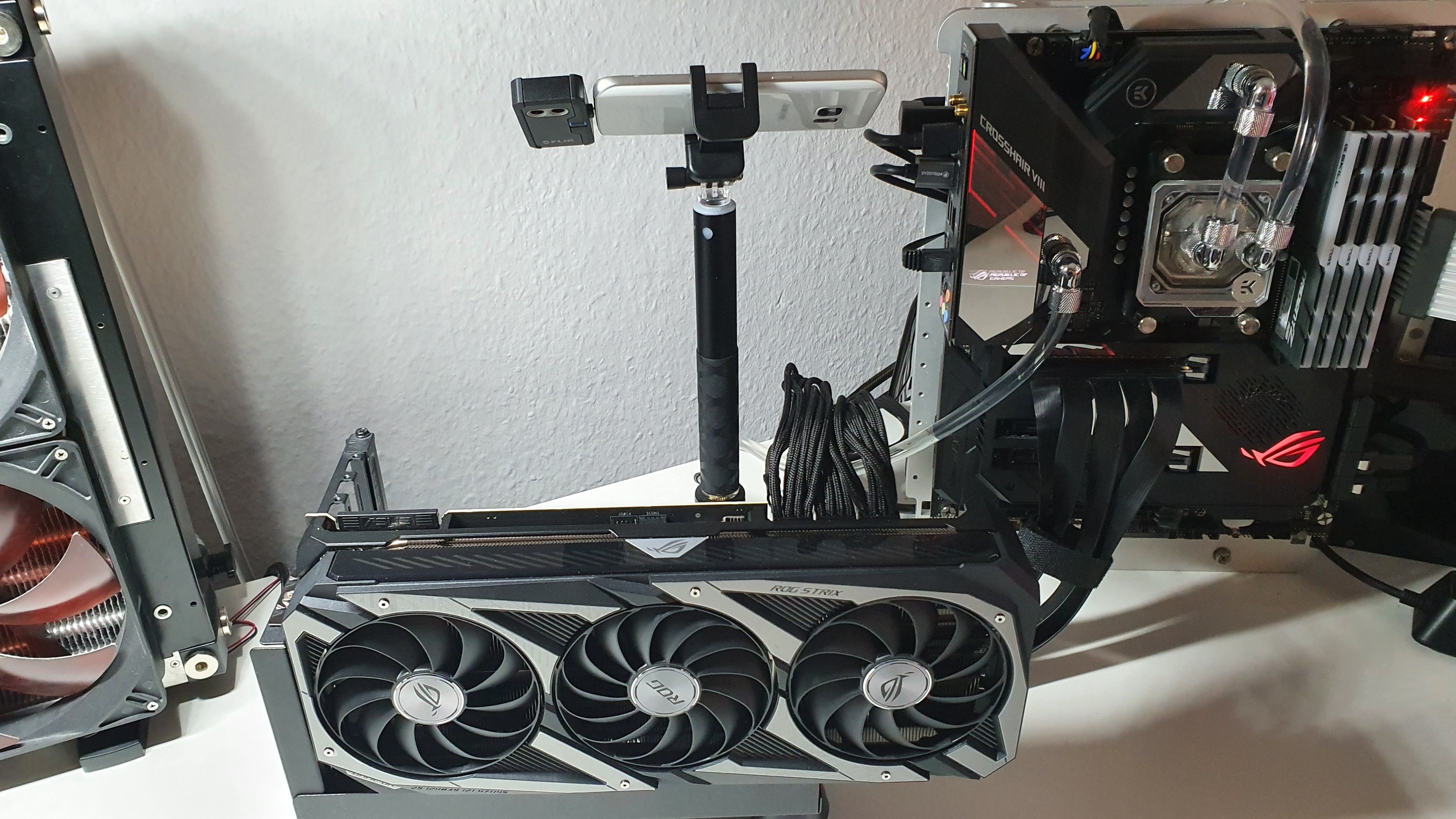

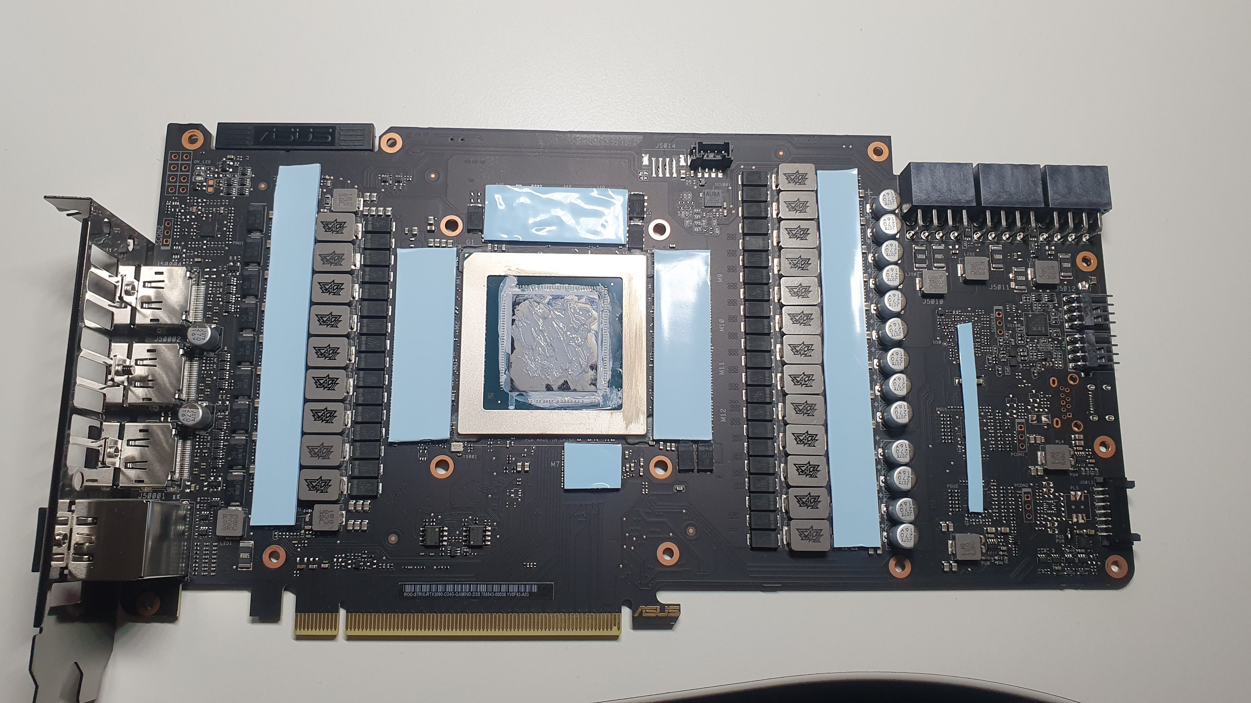

Testaufbau + Pad Soll- und Ist Zustand
Strix air idle+load+data
Strix water idle+load+data
Hinweise
- custom curve @ 0,950V und VRAM + 500Mhz
- 35°C Wasser unter Last
- 15min Warmup in Modern Warfare + gleichbleibende Last
- Kamera Flir One Pro Android (max. 3 Messpunkte möglich)
Fazit:
- Pro 14°C kältere GPU+kühlere VRM's bringen ca. 15Watt Ersparnis
also grob 1°C kälter = 1watt weniger
- VRAM wird leicht wärmer hinten ist aber fast innerhalb Messtoleranz
- interessant ist die kühle VRAM Reihe oben unter Last mit Wasserkühlung
Und Spulen sind in etwa gleich laut geblieben da keine Wärmeleitpads benutzt wurden.
War jetzt aber komplett ohne Airflow hinter der Karte?
35°C Wassertemperatur ok. Aber 60°C GPU-Temp mit nem Fullcover? Ich würde im Dreieck springen ... :shot:
(mache ich schon bei 50°C meiner 1080Ti, weil die MX-4 Müll ist...)
Ja, da passt irgendwas nicht, einen MoRa seh ich ja?
Bei mir sind es maximal 47°C, dann ists aber auch echt warm im Zimmer und ich lasse einen Dauerbench laufen, normal sind so um die 43-44°C beim Zocken.
Vermutlich hat er MX-4 WLP benutzt.... :fresse:
Bei mir lüppt es maximal eine Woche mit GPU-Temps unter 38°C, danach gehts hoch bis zu 50°C mit der MX-4 WLP! Konnte das selber validieren, da Kühler runter und neue MX-4 druff damals. Result nach einer Woche wieder 50°C GPU-Temp... Da ich zu faul war wieder Wasser raus, Karte raus Kühler runter lasse ich das jetzt so laufen. 50°C sind ja noch dunkelgrün. Allerdings nervt es mich trotzdem, da ich andere Temps gewohnt bin. (Kryonaut liegt hier schon rum für 5900X + 3090 oder 6900XT, Tschüss MX-4...)
Und/Oder er kämpft mit dem von Igor public gemachten "Toleranzproblem".

Wärmebildanalyse
VRAM hinten
Anhang anzeigen 549965Anhang anzeigen 549966Anhang anzeigen 549968
Anhang anzeigen 549944Anhang anzeigen 549945Anhang anzeigen 549961
Anhang anzeigen 549946Anhang anzeigen 549947Anhang anzeigen 549963
Hinweise
Fazit:
Sprich ausser silence btingt wakue so gut wie nichts ?

Wieso soll jetzt Wakü nix bringen? Wie gesagt bei mir sind die Temps nochmal 16°C Kühler 😜
