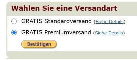

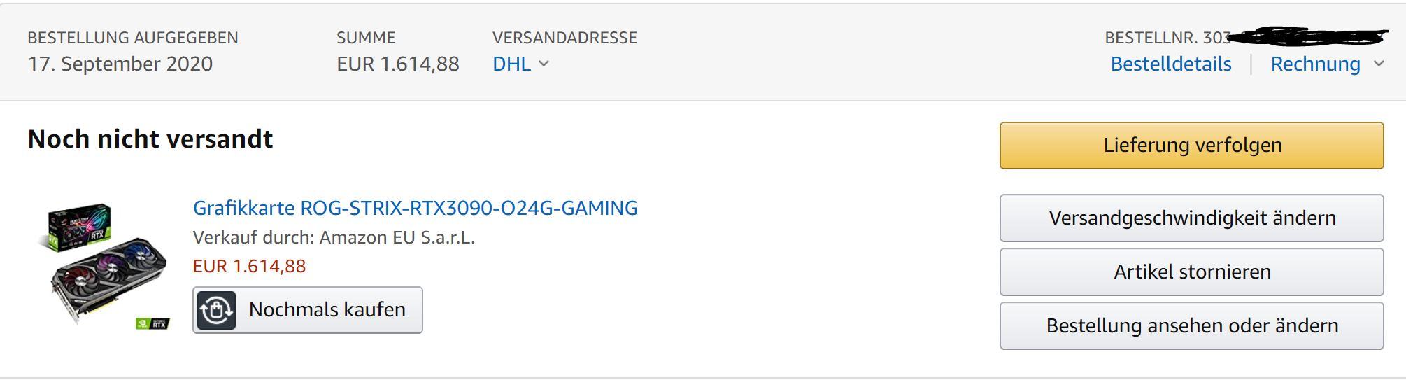

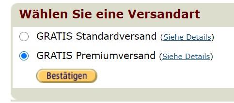

Bestelluhrzeit?
Was ist denn das für ein Button " Versandgeschwindigkeit ändern" ?
Wenn ich darauf klicke kommt " Es ist ein Fehler aufgetreten "
Ich wusste garnicht das es bei Amazon 2 Versandarten gibt. Bei mir wird das meiste via Amazon Logistics versendet und kommt am selben Tag gegen 18 Uhr oder am Folgetag morgens.

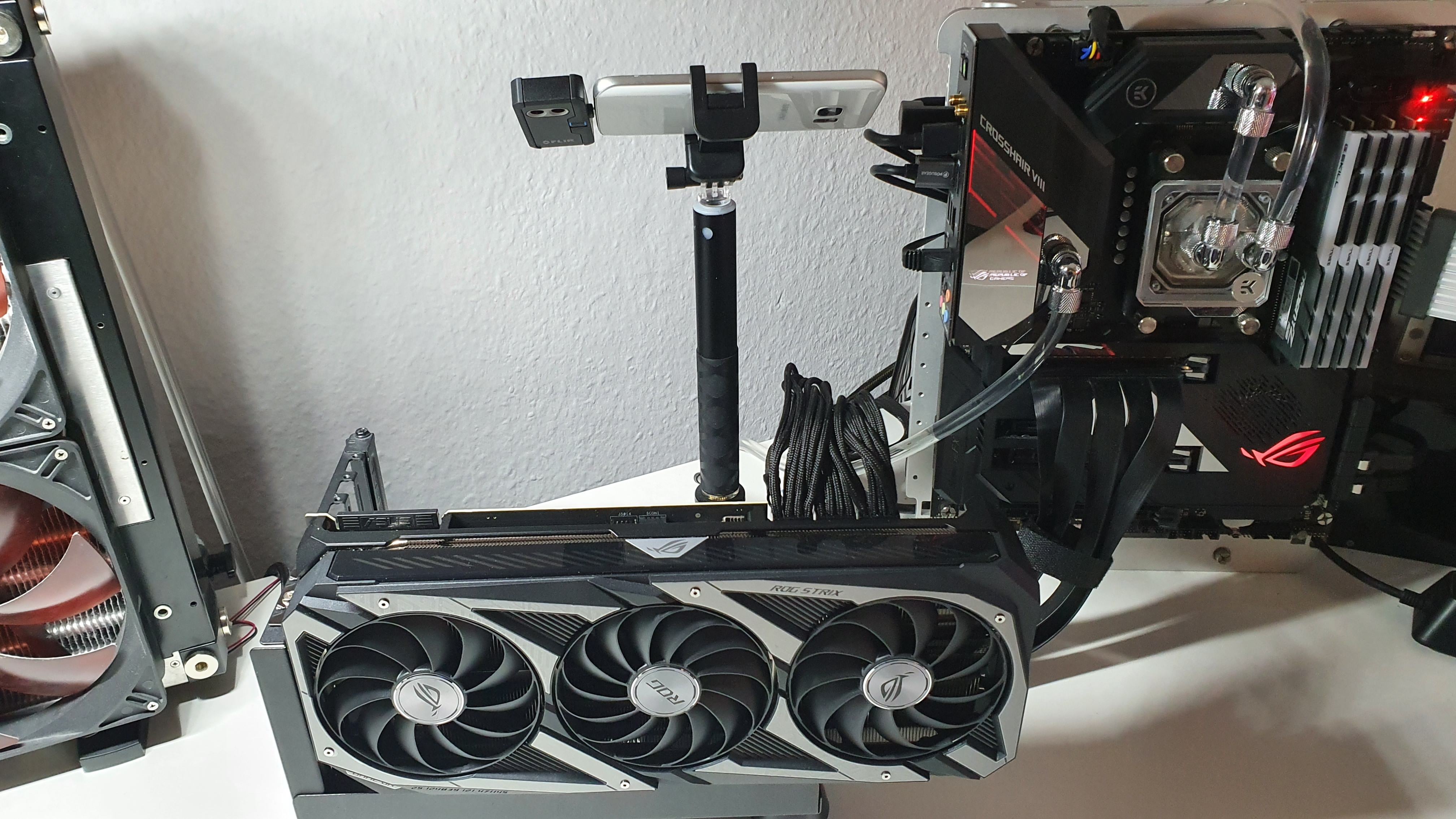

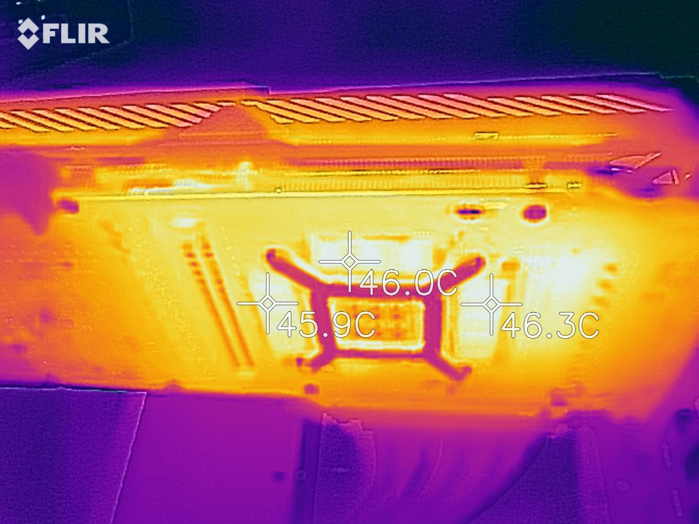

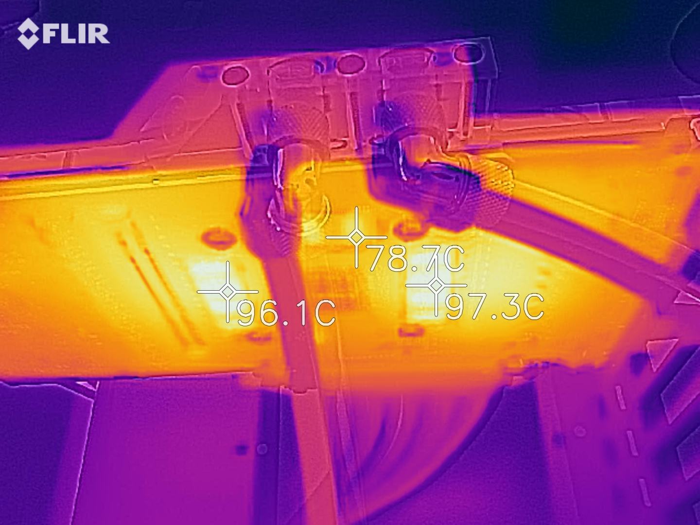

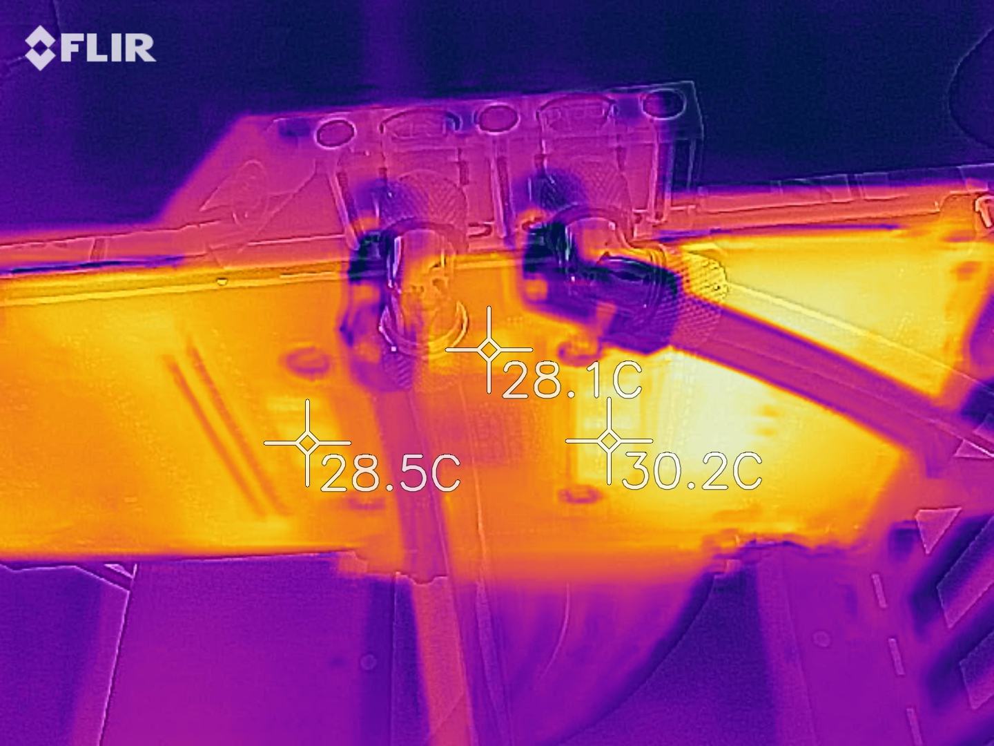

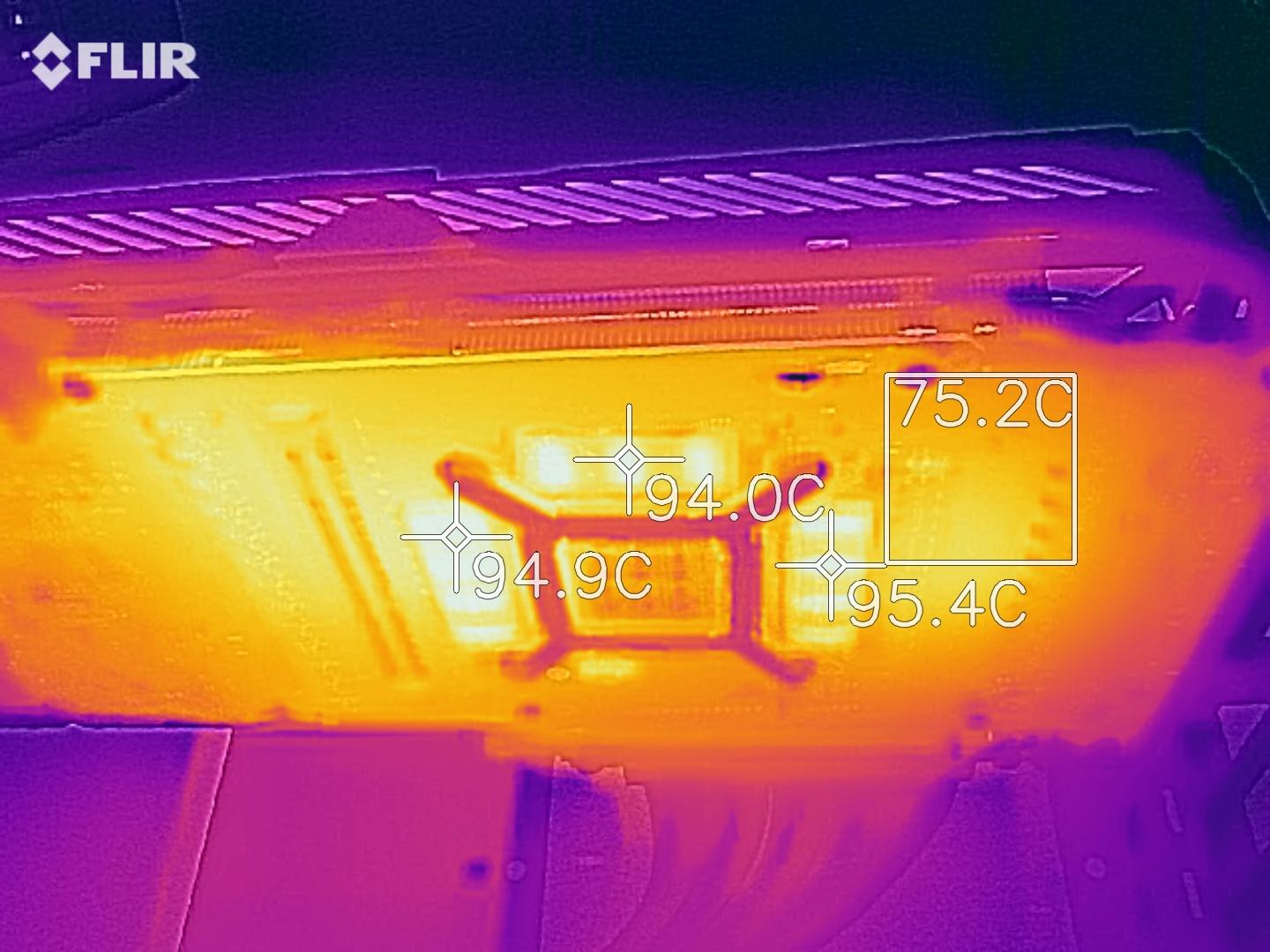

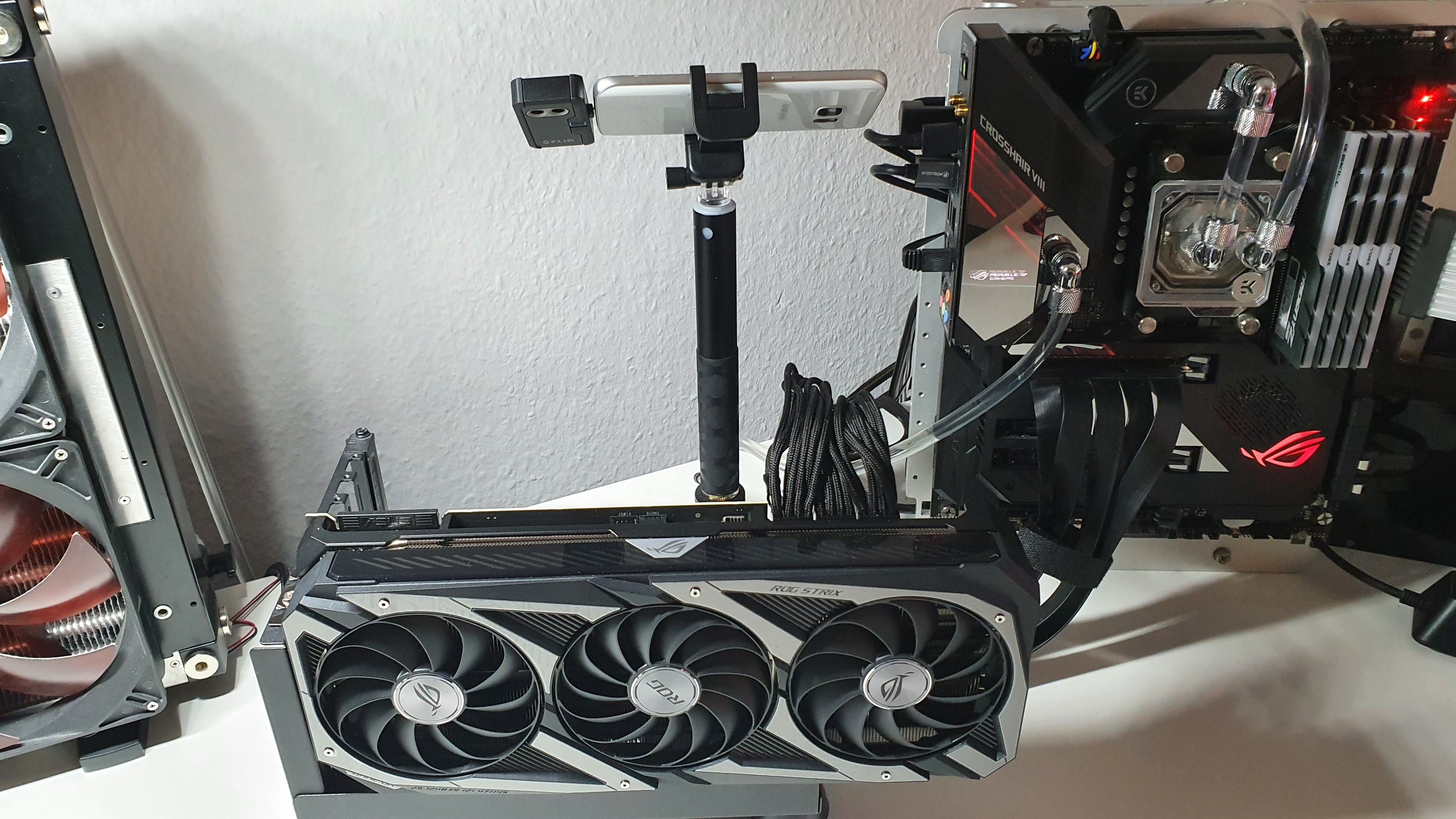

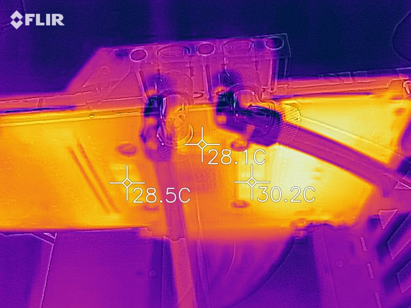

Wärmebildanalyse
Strix Luft vs Wasser

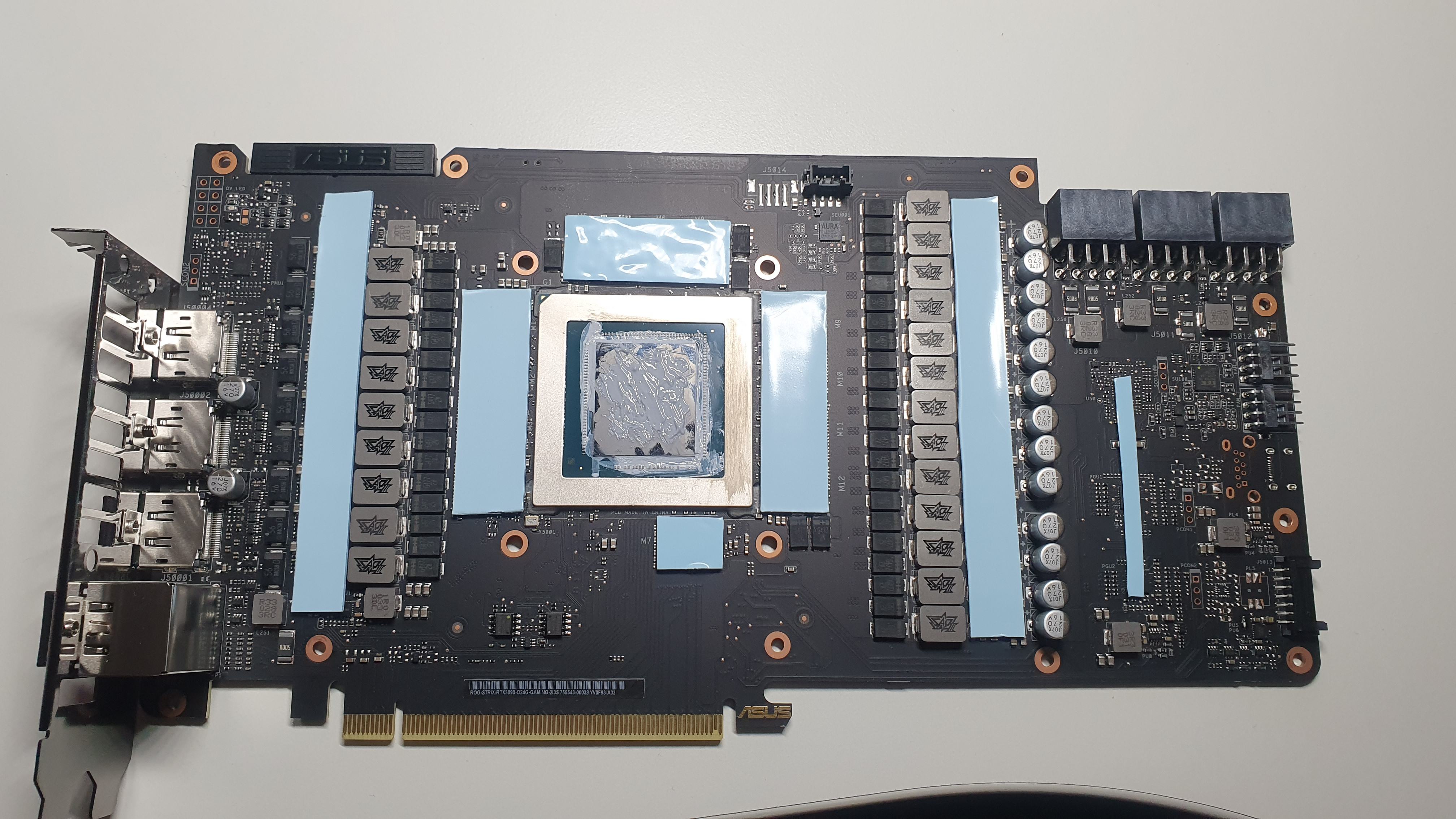

VRAM hinten

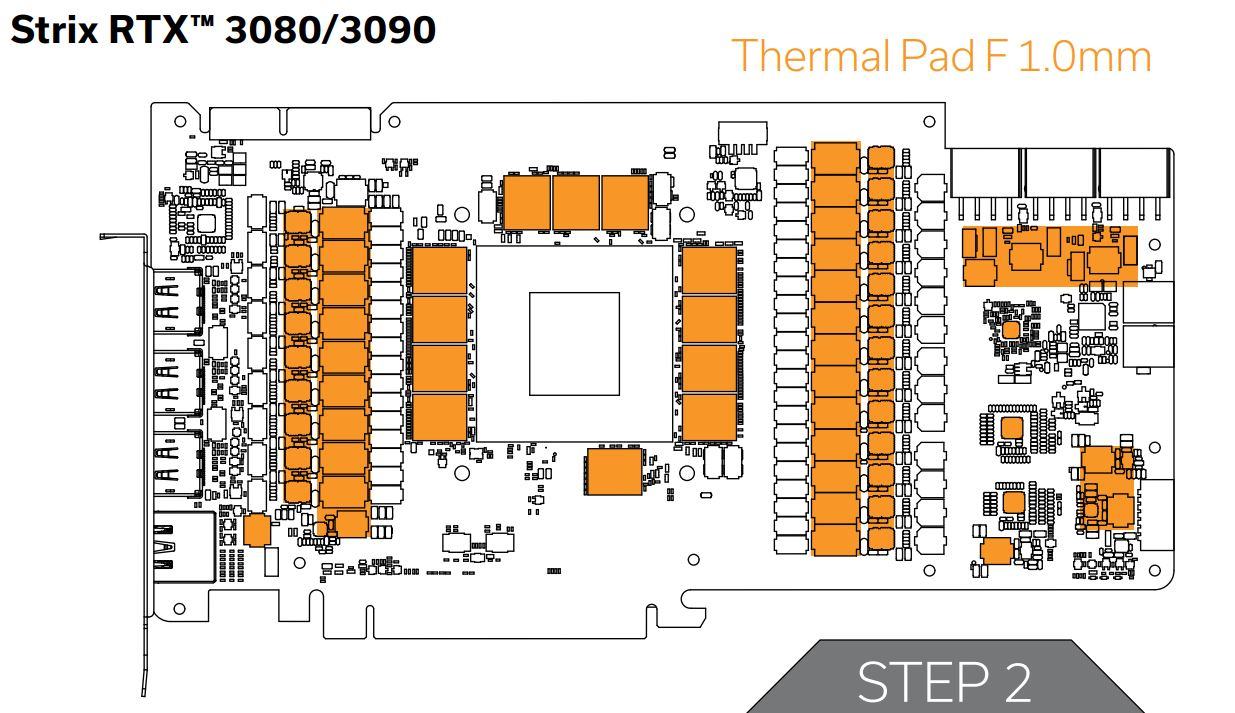

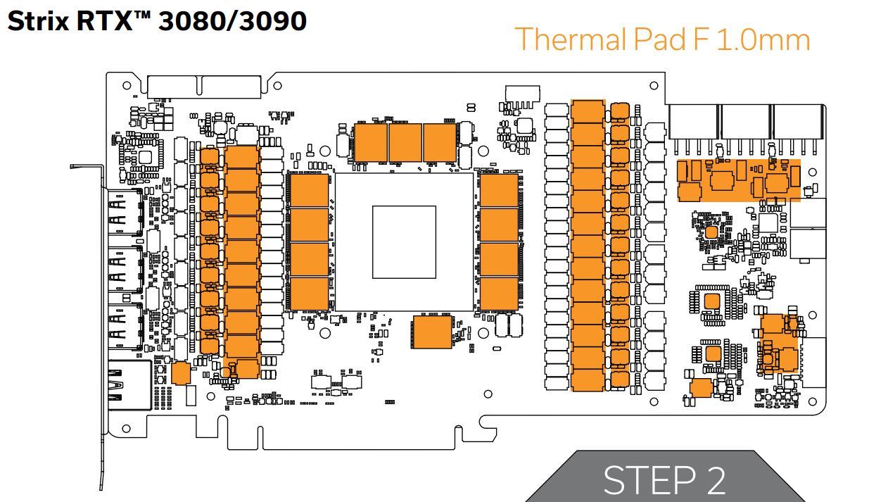

Testaufbau + Pad Soll- und Ist Zustand
Anhang anzeigen 549965Anhang anzeigen 549966Anhang anzeigen 549968

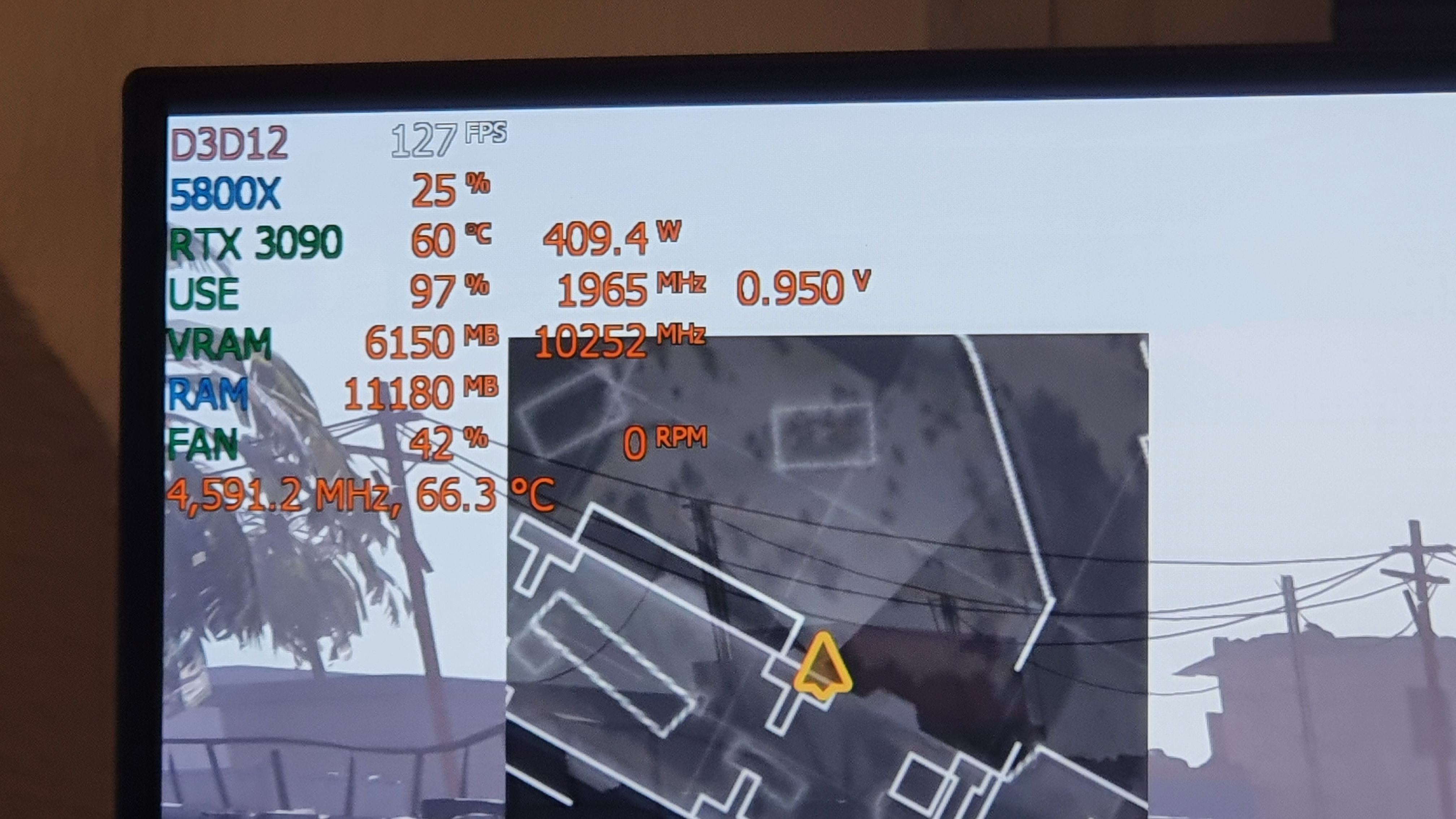

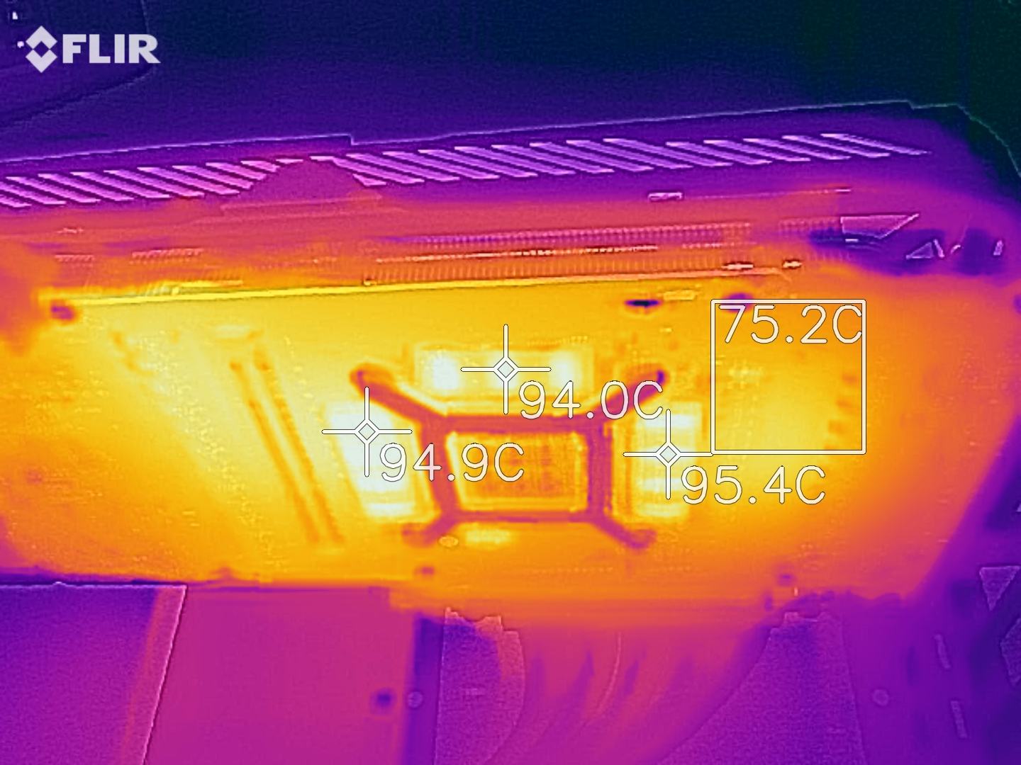

Strix air idle+load+data
Anhang anzeigen 549944Anhang anzeigen 549945Anhang anzeigen 549961
Strix water idle+load+data
Anhang anzeigen 549946Anhang anzeigen 549947Anhang anzeigen 549963
Hinweise

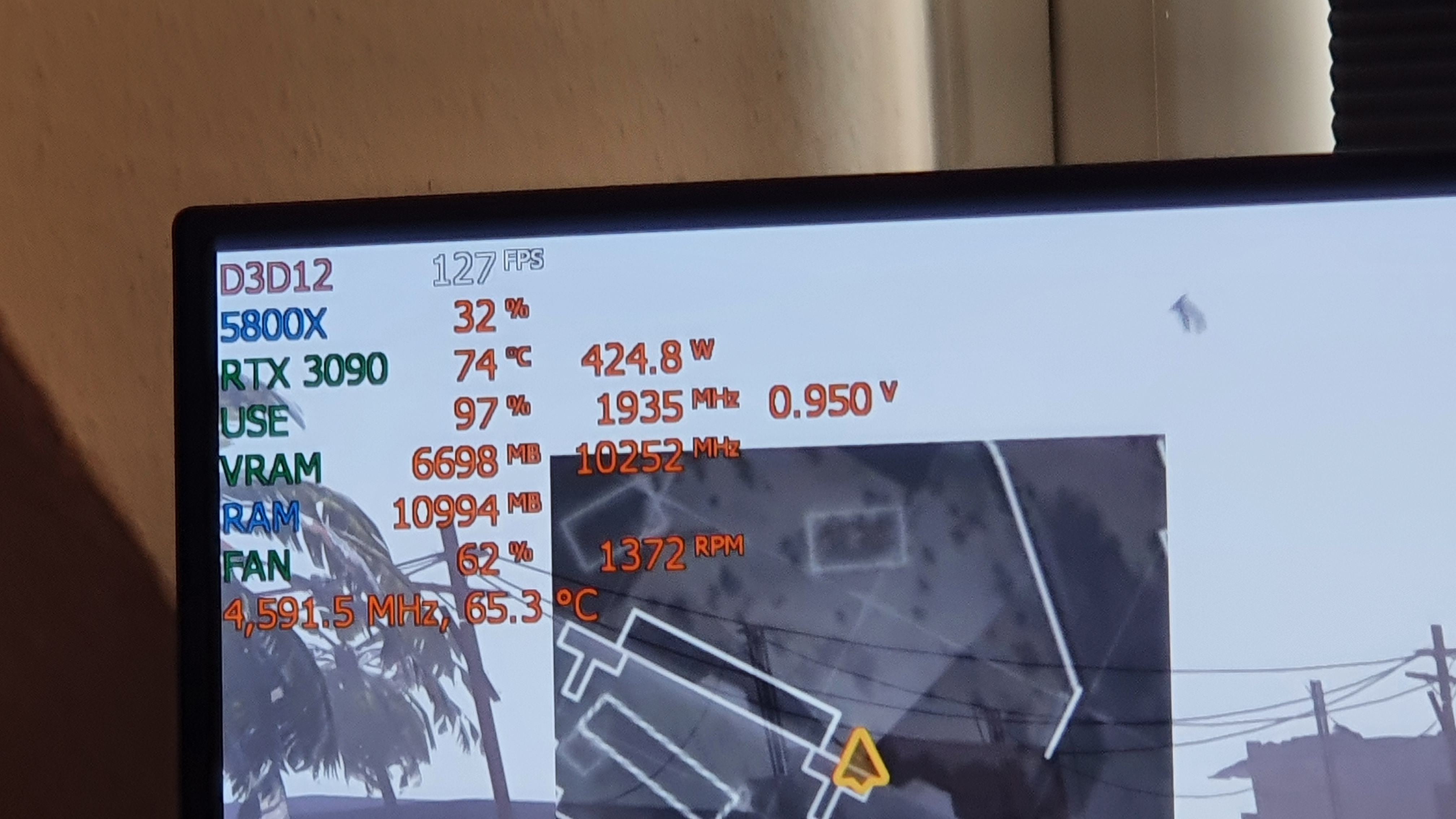

- custom curve @ 0,950V und VRAM + 500Mhz
- 35°C Wasser unter Last
- 15min Warmup in Modern Warfare + gleichbleibende Last
- Kamera Flir One Pro Android (max. 3 Messpunkte möglich)
Fazit:
- Pro 14°C kältere GPU+kühlere VRM's bringen ca. 15Watt Ersparnis
also grob 1°C kälter = 1watt weniger
- VRAM wird leicht wärmer hinten ist aber fast innerhalb Messtoleranz
- interessant ist die kühle VRAM Reihe oben unter Last mit Wasserkühlung
Und Spulen sind in etwa gleich laut geblieben da keine Wärmeleitpads benutzt wurden.
Krass der Ram ist mit 95°C schon extrem heiß. Ist mir auch schon aufgefallen.
Hatte man mit nem einfach IR Temperaturmessgerät gemessen und der hatte 75°C auf der Backplate an der FE angezeigt. Kühlt den jemand noch zusätzlich iwie oder lasst ihr das so?

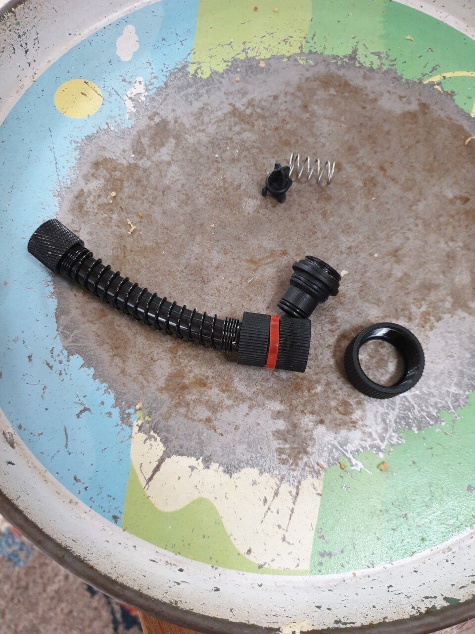

Diese Trennkupplung hier kennst Du, oder?
Gehört zur Eisbär AIO und hat sich nach 3 Jahren bei mir von selbst in wohl gefallen aufgelöst. Plötzlich war der Rechner inkontinent und die Temps gingen beim Spielen auf Notabschaltung. Ist halt Plastikscheiß. Zum Glück ist die Elektronik nicht kaputt gegangen und nach der Reparatur läuft die AIO wieder, nur die Pumpe ist jetzt lauter.
Mein Fazit ==> Der neue Build bekommt ein Custom mit TOP Teilen. Meine Elektronik ist es mir Wert.
