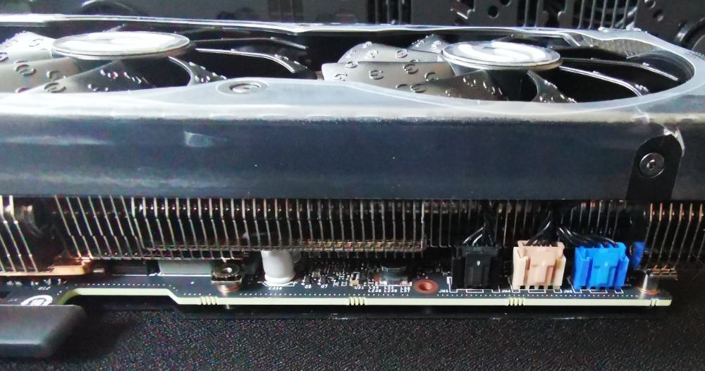

Ah ok! Hast du die dann per Adapter an der GPU? Bei mir sind das so 4Pin Stecker.
Ganz genau. Ich habe beide per Adapter an einer der Buchsen. Kannst sie natürlich auch ans Mainboard anschließen, dann müsstest du die Lüfter anstatt mit Afterburner aber halt mit Argus Monitor oder was vergleichbaren steuern.
Wenn man die aber an die GPU hängt zieht das doch vom Powertarget oder ist das ein irrglaube ? Dann würde ich nämlich bevorzugt immer ans MB dran^^
Kann ich dir nicht genau sagen, ein Noctua NF-A12 zieht aber maximal 1,68W (0,14A), da muss er aber schon voll laufen, das tut er bei mir niemals.
Zudem bin ich durch mein UV eh noch gut vom PL entfernt.
