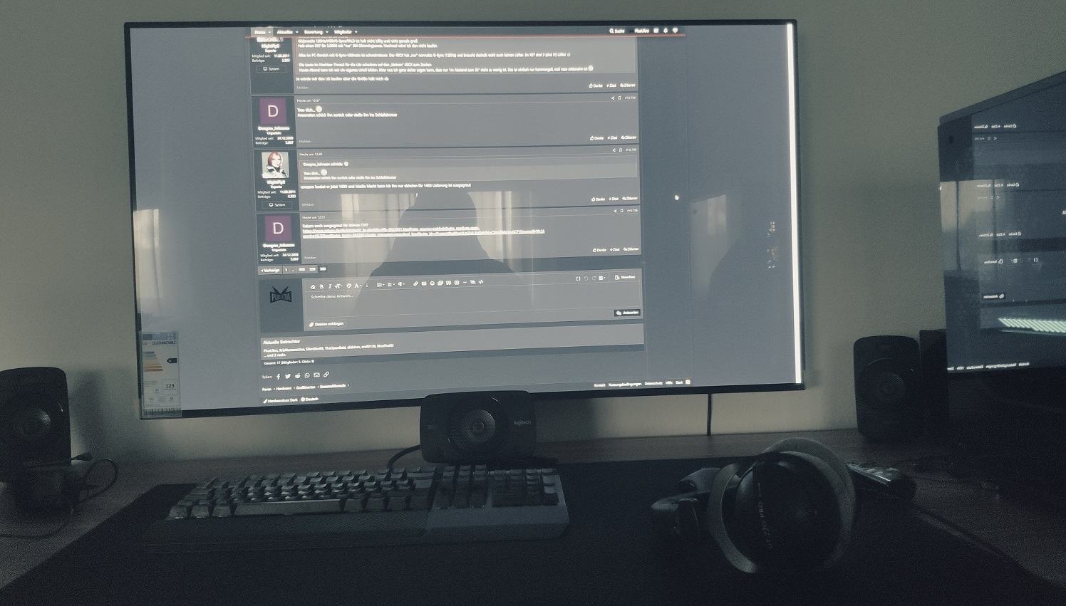

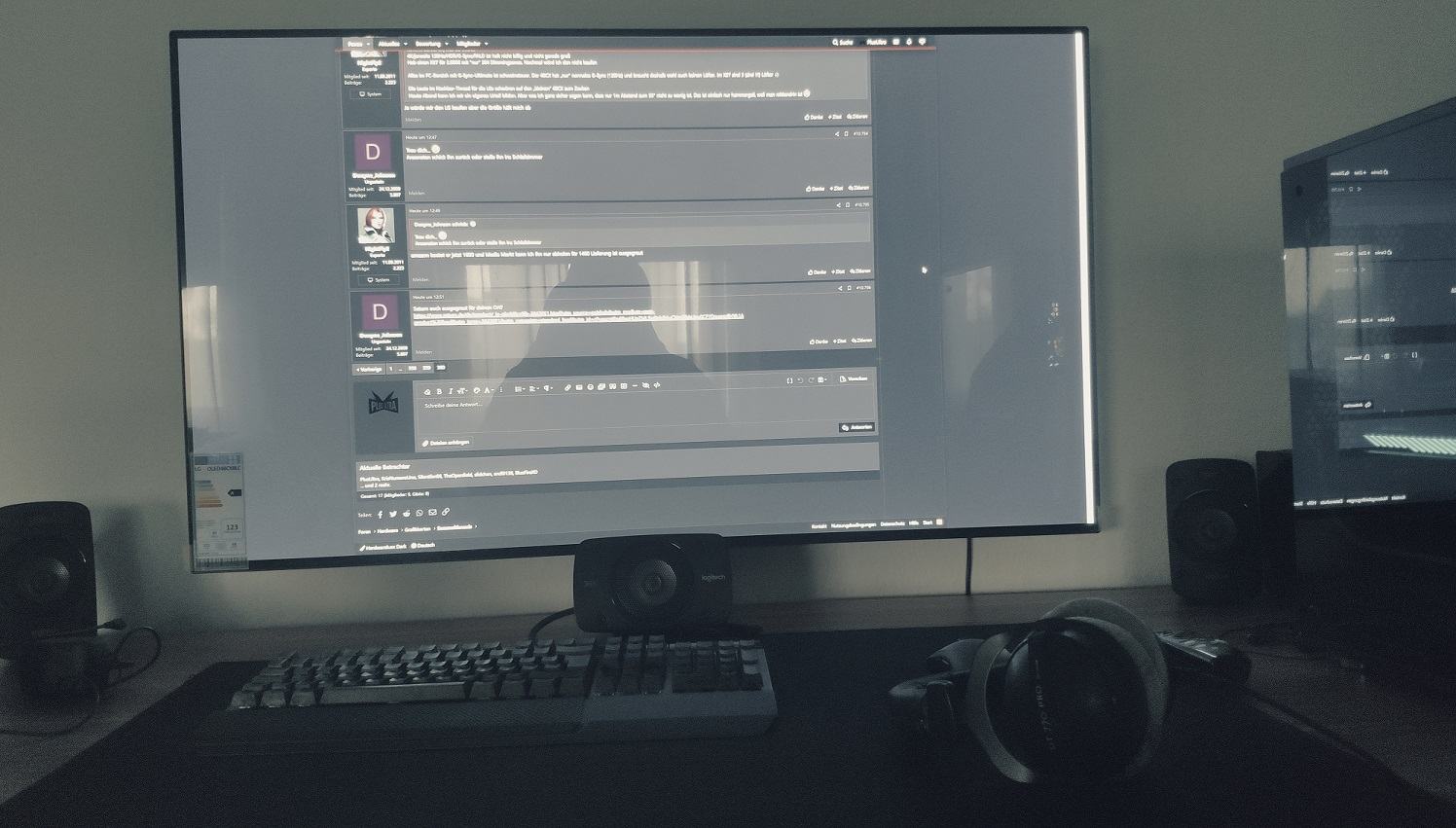

hey Leute sorry für OT aber hat jemand hier nen plan was das sein könnte?

schon mal testweise eine andere Tastatur und eine andere Maus ausprobiert?
Klemm mal die Tastatur ab, ist das dann immernoch ?

als das Problem aufgetreten ist habe ich alles an usb geräten ausgesteckt bzw abgedreht und eine neue Maus angehängt. ist aber nicht weggeangen, erst ein neustart hat es behoben. passiert ist es nach einer gamesession. Hatte das Problem bereits mit meinem 9900k, dachte es liegt an der Plattform, aber habe es jetzt mit dem 5800x auch wieder
Netzteil ist sicher io?
Ich hatte erst heuer einen Rechner, da funktionierte die Ansteuerung von Achsen über den seriellen Port nicht mehr sauber.
Ein Tausch des PC-Netzteils hat es behoben.
Meine Erklärung: Der serielle Port nutzt wie USB 5V und scheint hierfür die 5V zu nutzen, die direkt vom Netzteil bereit gestellt werden.
Ob so ein Problem bei USB auch möglich ist, kann ich leider nicht sagen

schwer zu sagen, habe ein neues Rog Thor 1200 Watt eingebaut. Kann ich sonst noch irgendwie rausfinden ob das Netzteil was hat?
Ist das denn eine neue "saubere" Installation von Windows ? Probier mal die Maus und Tastatur an die USB3 Ports zu hängen, ist das Problem dann immernoch da ?
