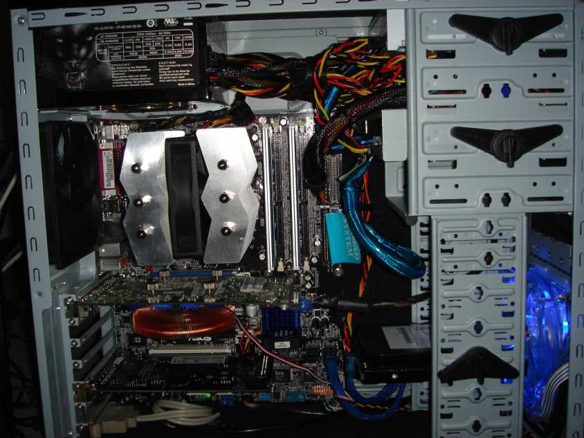

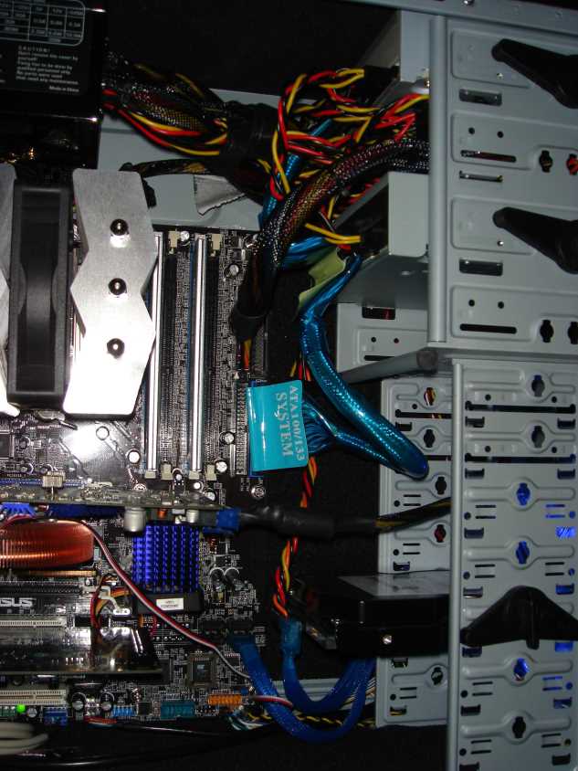

Habe mir das Case geholt und mal ein paar pics gemacht.
Grundsätzlich ist es ein kompaktes, leichtes und gedämmtes Case.
weil es kompakt und gedämmt ist, sind die temps schon höher (ca 5°C) als in meinem eatx case vorher.
weil es leicht ist, sollte man die Dämmung nicht mit zb. be-quiet-matten vergleichen, die 5 kg wiegen. die matten sind ok, verrichten aber keine wunder. die entkopplung der hdd macht aber extrem viel aus!!!
was mich beim einbau am meisten nerven gekostet hat, ist der geringe platz zwischen netzteil und board. bei meinem asus muß genau da der 4pol stecker hin. den scythe mine habe ich montiert als das board draußen war (sonst unmöglich).
für das geld ist das case top.

das mit dem plaz zwischen nt und MoBo war bei mir auch extrem nervig hab das mit der kühler montage aber dann doch irgendwie hin bekommen....
was mich jetzt noch stört ist das man keine kabel hinter dem blech verlegen kkann wo das MoBo dran ist ..da ist ne kante die man erst wegschleifen muss

Bei meinem Freund haben wir jetzt auch die Kombination Hush+Infinity und es passt ziemlich gut rein. Wird ganz leicht in die Dämmmatten gedrückt, aber an die Seitenwand drückt es überhaupt nicht. Dämmung ist relativ gut, das Sys wird mit 3*120er@1200 rpm + 8800 gts-stock + Corsair 450 W betrieben, arbeitet alles sehr angenehm leise miteinander.

Wie gesagt, es passt rein, zumindest bei der kombo Hush+Gigabyte P35 DS4+Mugen genau rein.
