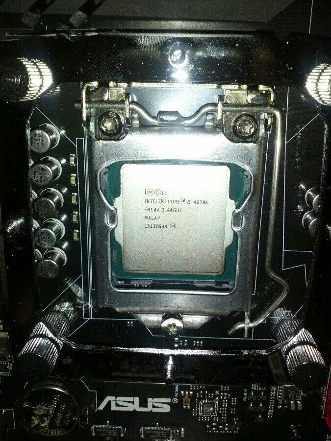

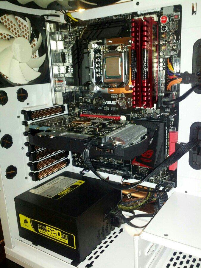

So weiter gehts mit Basteln.
Batch ist L312B549, gibts was dazu? Schreibe gerade vom Handy.

Nicht wirklich soweit ich das mit bekommen habe.
