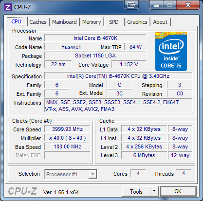

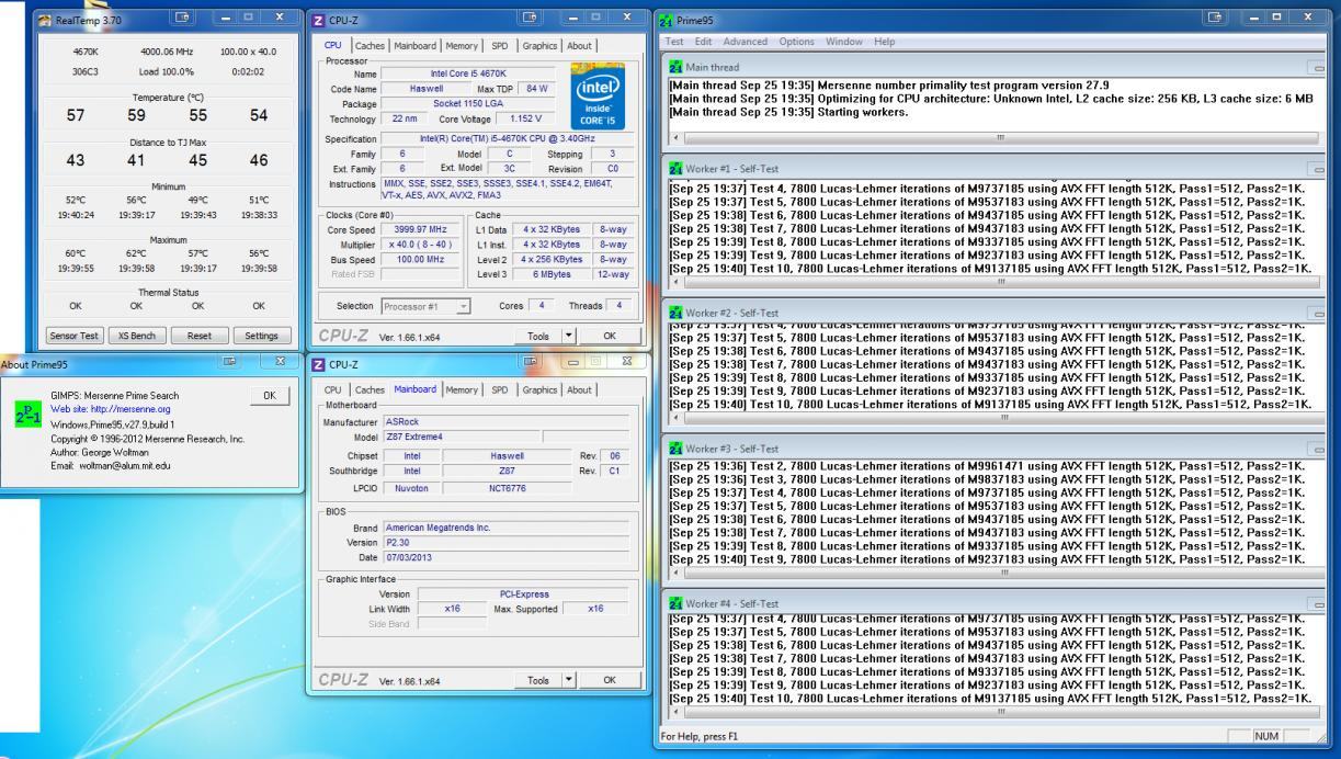

So konnte nun endlich schnell mal den Prime mit 512k test (Run FFTs in Place) durchführen. Selbst auf "ausbalanciert" habe ich keine Probleme. Core Speed springt innerhalb von einem einzigen Mhz.
Meine Batch ist auch ziemlich aktuell (L322B373). Evtl wurde das Problem in später produzierten Haswells behoben?
Zusätzliche Infos:
@ralle_h
dito ,ist bei mir identisch
4670k oder 4770k?
Ein Screenshot vom ganzen Bildschirm wäre super, dann könnte man sehen ob Prime richtig rennt (der Vergleichbarkeit wegen) und ob es die richtige Version ist (64 Bit). Nicht böse gemeint, aber wäre schön wenn ihr euch die Mühe machen könntet.
4670k oder 4770k?
Kein Problem. Habe jetzt nen Run über 5 Minuten nur gemacht. Aber auch in dieser Zeit sollte der Multi springen oder?
