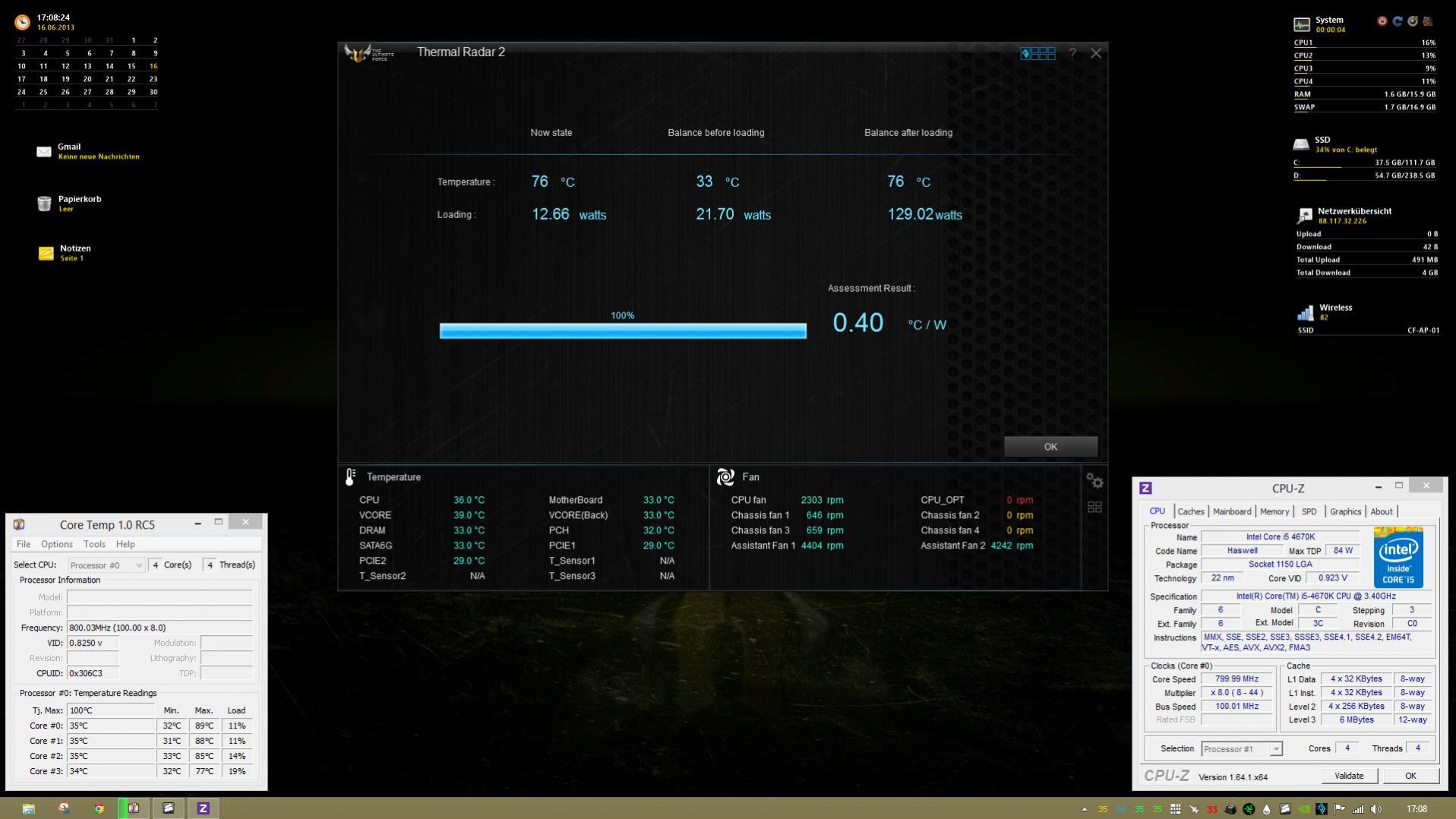

Nachdem ich auf 4,6 gegangen bin und gesehen hab, dass meine CPU da schon dann an den Limits kratzt, hab ich's jetzt mal mit 4,4 GHz probiert, Ergebnis:
(Das ist natürlich jetzt nur ein 20 Minuten Kurztest. Ich lass ihn jetzt bestimmt noch eine Stunde länger laufen um das System auf Stabilität zu prüfen)
Bei nur FPU erreicht die CPU Temperaturen zwischen 76 und 82°.
Mach einen Prime Test - Aida64 ist ja ok aber Prime erkennt die Fehler effizienter (zumindest bei mir steigt Prime eher aus als Aida64), ich verwende Aida64 als Zusatz Stress Tool aber die Hauptarbeit übernimmt Prime und lass mal min. 6:30h "CPU Zeit" laufen.
Ja und dann prime Custom mit voller Ram auslastung, dann trennt sich die Spreu vom Weizen
Also Aida hat schon 4 Std. CPU-Zeit runter. Wenn die bei 6 ist, schmeiß' ich nochmal Prime95 an.
