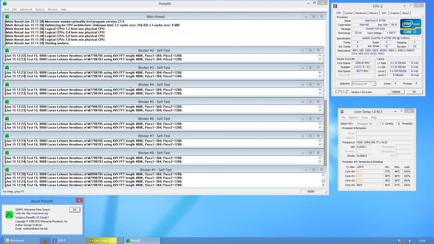

Ich bin mit meinem bis an die Grenze gegangen. Ich höre ihn schon nach einer WaKü schreien (momentan ist noch der Macho beschäftigt).
Die Temps sind zwar schon Wahnsinn, das bekomme ich allerdings nur unter Prime 27.9 hin. Bei anderen Tests pendelt er sich bei 70°C ein. Was ich aber nicht verstehe: Wenn ich bei Prime fast 100°C erreicht, dachte ich, dass zumindest die Heatpipes meines Machos richtig warm werden. Die werden oben aber gerade mal handwarm. Ist das normal, dass es da so einen großen Gradienten gibt? Oder liegt das am ungeköpften Haswell, dass da die Hitze nicht schnell genug abgeleitet werden kann und der Heatspreader selbst verhältnismäßig kühl bleibt? Vielleicht sind die Sensoren aber auch zu fehlerbehaftet Im Idle habe ich allerdings um die 35°C (und da läuft der Macho nicht voll), was bei einer Raumtemperatur von derzeit 27°C (DG Wohnung :fire:) aber absolut zufriedenstellend ist.

Also unter 1,28V krieg' ich ihn bei 4,6 GHz nicht.
Temperaturen rangieren bei Prime95 die ersten 20 Minuten so um die 68-75°C, danach geht's in richtung 76-86° mit max. Temperaturen unter 90°C.
Bei Aida64 pendeln sich die Temperaturen in den 60er ein.
Es scheint also, dass ich eine echt gute CPU erwischt hab'. Allein mit der VCore bin ich nicht so zufrieden.
Was sagt ihr denn so? Soll ich das mal so lassen, oder lieber bisschen runtertakten?

Joa, nicht unbedingt 60°C genau. Sondern halt so ein rumgehüpfe zwischen 75°C und 64°, wobei er halt eher in den 60ern bleibt.
EDIT: Oh ja, nur FPU Test mag er nicht :d 95°C.
