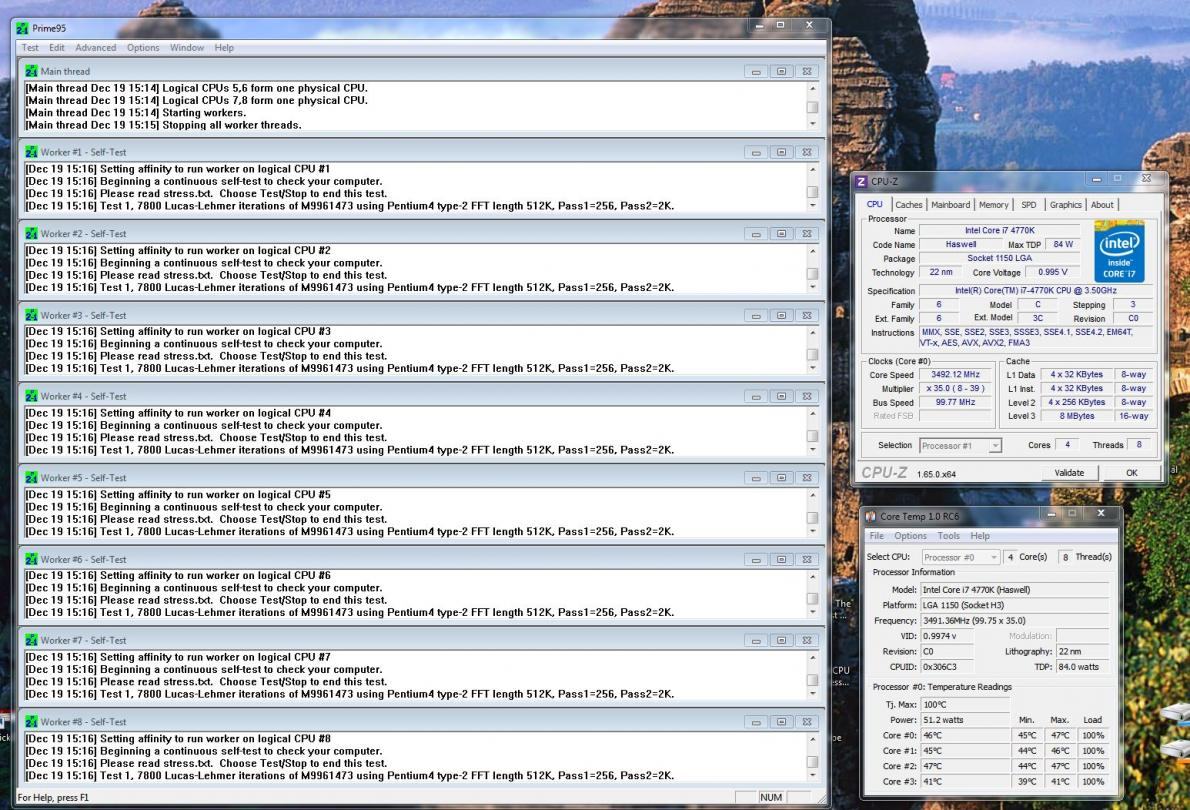

Mir ist gerade was aufgefallen.
Bei CoreTemp zeigt er mir unter "Power" nur 2.2 Watt an und bei HWinfo das gleiche bei 100% Load.
hab mal ein Screenshot hochgeladen.
Warum wird das falsch angezeigt?
Danke
Gruß
Ergin
Die Anzeige stimmt eh nur bei Stock, sonst stimmt der Algorithmus nicht und berechnet falsche Werte.
Ist es bei Stock genau so?

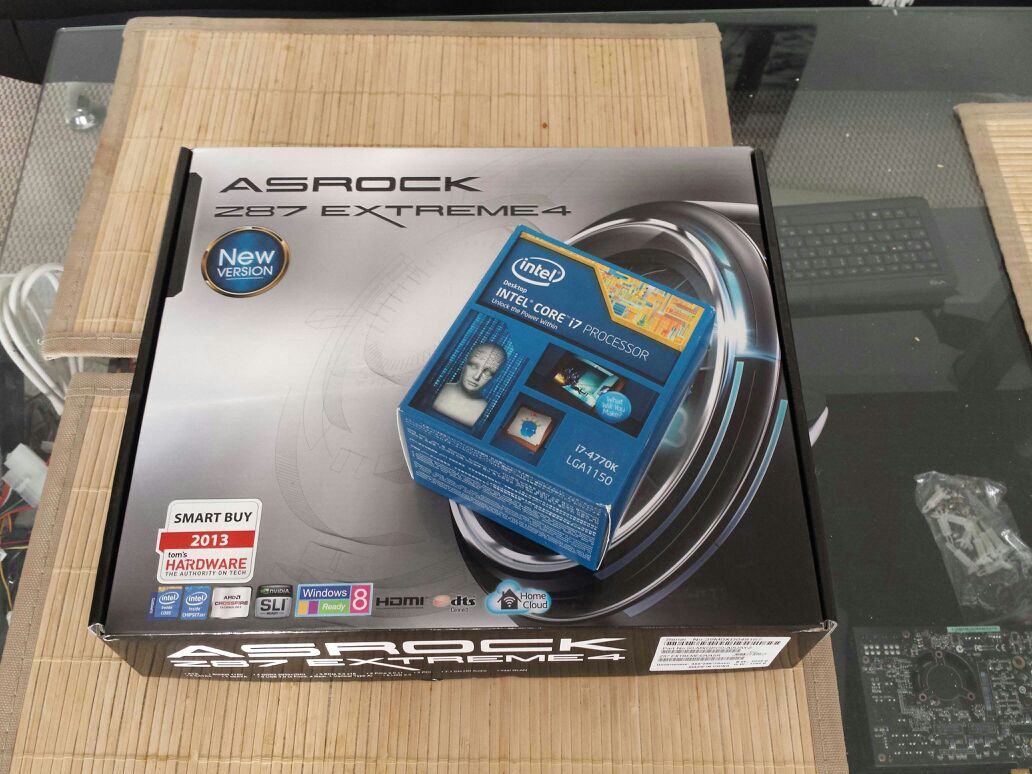

War eben shoppen :d Gab leider nur Costa Rica, egal. Umbau beginnt, vorerst auf dem Benchtable und nem Mugen2.
Gesendet von meinem GT-I9505 mit der Hardwareluxx App
Dann hätte ich noch warten müssen. Hoffentlich habe ich mit der Kombo mal Glück....
