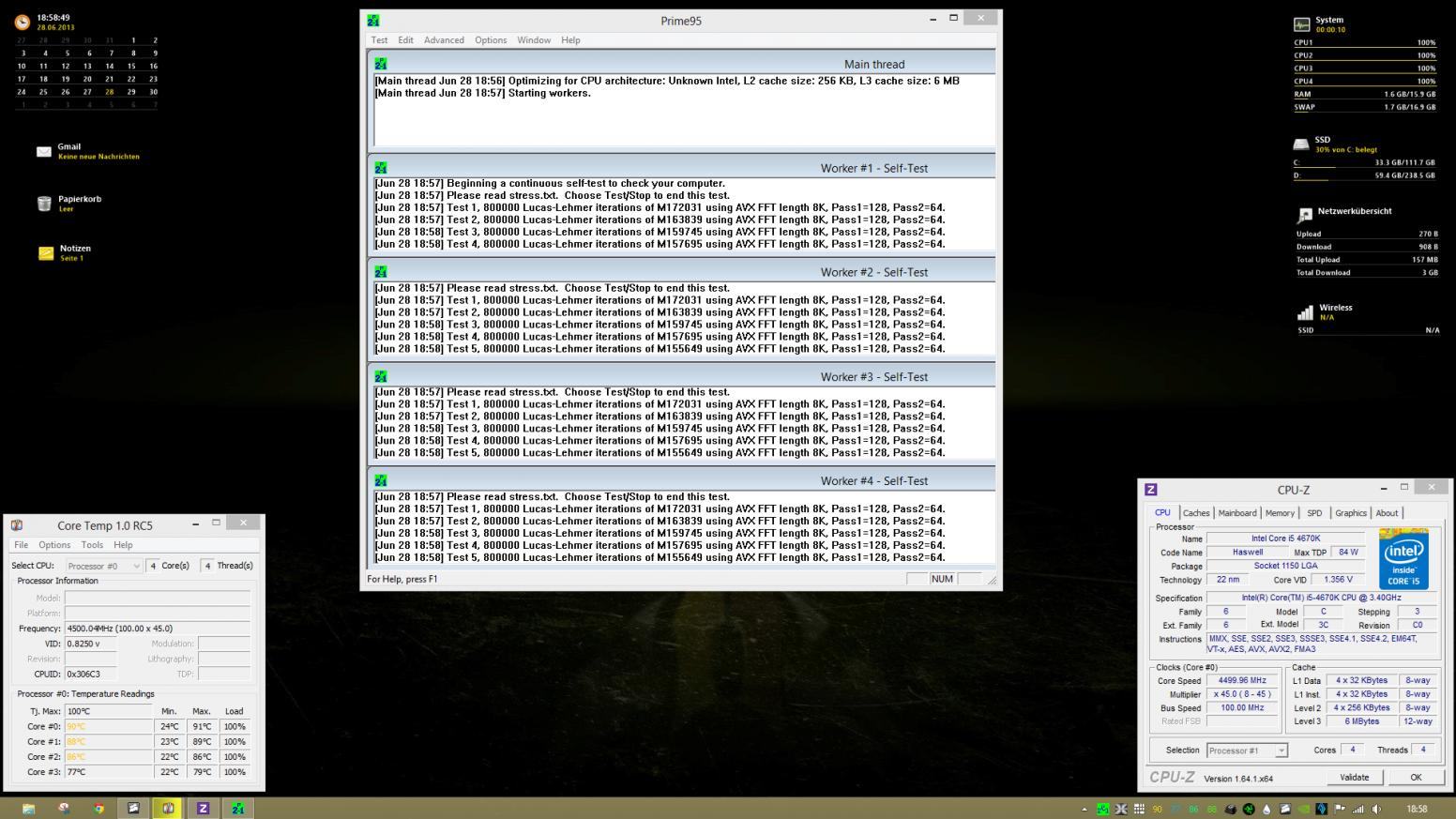

Bis jetzt läuft prime durch bei ,wie erwähnt, 4,3Ghz und 1.280V

Dafür hab ich jetzt wohl den Übeltäter raus,es ist tatsächlich die Ringvoltage,kaum zu glauben.
Ich hab die Ringvoltage,die @ Stock bei 1.150V war auf 1.160V angehoben und die Cpuvoltage auf 1.280V belassen,damit läuft es jetzt 25min. durch,das ist der erste run,wo es keinen screen gab.
Absenken der Voltage hab ich auch schon getestet,keine chance,alles unter 1.280V verursacht nach 5min-10min nen blauen.
Aber jetzt wie gesagt läufts.
Wenn ich jetzt mal nach den spezifikationen für 24/7 gehe,bin ich schon raus aus den Spezifikationsraum und das bitte bei 4,3GHz ?!?!?

Hier noch ein Bild,nicht das einer denkt ich spacke rum oder so :fresse2: :d
Bild klick mich
