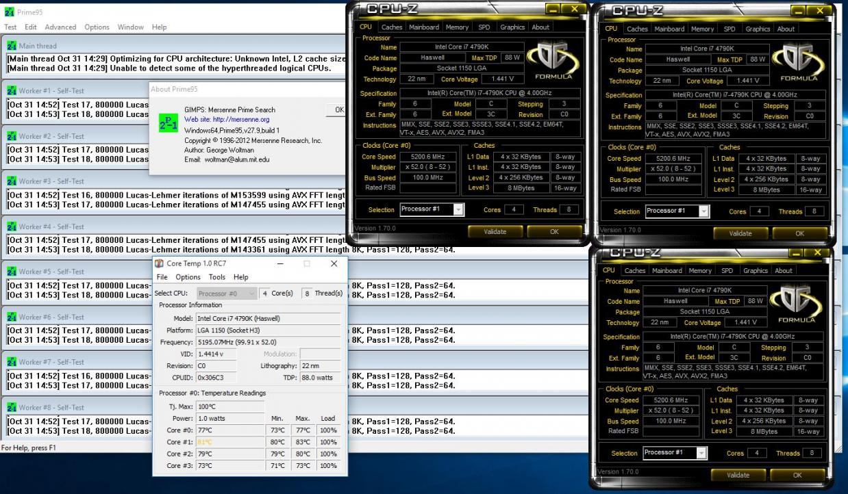

Bin dran die 5,2 wollen noch nicht ganz so wie ich will Temps im roten Bereich zu hoch will das gute Stück nicht mehr als nötig quälen:heul: > Morgen gehts weiter muß doch das Fensterle etwas öffnen ;)

Ja an den 5.2 war ich auch schon aber es braucht dafür noch etwas mehr Kälte. :d
Längste war knapp 50 Min. Custom bei mir, aber eher Zufall gewesen.
