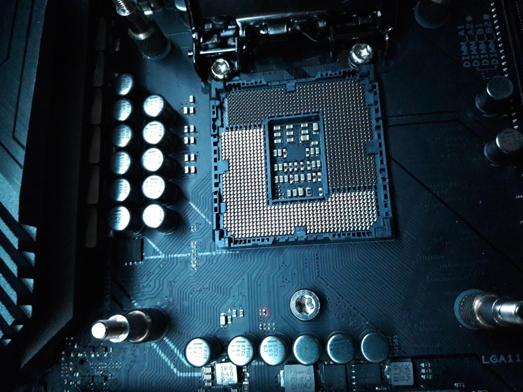

OC Frame ist heute angekommen. Voller Freude baue ich das Teil ein und starte den PC. Fehlercode 00. Der Kühler hat guten Kontakt das habe ich vorher geprüft. Ich dachte die CPU ist hin. Habe dann einen 8700k mit Heatspreader eingebaut selber Fehler. 9900k mit Heatspreader eingebaut immernoch selber Fehler :( Mainboard ist defekt.
Welches Board? Vorher mal geschaut ob der Frame nicht irgendwo aufliegt. Vor allem bei der mittigen Schraube unterm ILM ist der OC Frame meist zu breit oder lang und liegt auf irgendwelchen SMDs auf dem Board auf.
Bist aber nicht der erste bei dem nach Nutzung des OC Frames das Board plötzlich tot ist.
Du hast den Nagel auf den Kopf getroffen. Genau die Befürchtung hatte ich auch. Der liegt nämlich auf einem SMD Bauteil auf habe ich vorher auch nicht gesehen. Auf einem M11 Hero Wifi. Dann ist der Sachverhalt wohl klar. Das SMD Bauteil wurde platt gedrückt. Kurzschluss kann es nicht sein da der OC Frame nicht leitet. Kann ich irgendwie rausfinden was für ein Bauteil das ist und den ersetzen?

Auf dem Foto erkennt man leider nichts. Aber mit dem PCGH Forum ist eine gute Idee. Das Bauteil ist noch dran aber man sieht wenn man es anguckt, das es im Gegensatz zu den anderen SMD´s die gleich aussehen, oben platt ist. Also nicht abgerundet wie die anderen. Das Witzige an der Sache ist, R>Oman benutzt in seinem Video genau das gleiche Board bei der Montage.

ich habe den OC Frame heute erhalten. Natürlich habe ich es als leidenschaftlicher Overclocker sofort nach Romans Anleitung im Youtube eingebaut. Als ich starten wollte, Postcode 00. Nochmal alles neu eingesetzt wieder selber Fehler. Ich dachte erst mal die CPU ist defekt und habe 2 weitere CPU´s mit Heatspreader eingebaut und immer noch selber Fehler. Beim genaueren Betrachten des OC Frames ist mir aufgefallen, das der unten zu lang ist. Der Frame hat mir ein winziges SMD Bauteil plattgedrückt. Übrigens habe ich auch ein Maximus XI Hero Board wie Roman in der Youtube Anleitung. Wenn ich mir sowas bestelle, dann noch das gleiche Board wie in der Anleitung besitze, dann gehe ich davon aus das es funktioniert! Nirgends wird erwähnt, das der Frame irgendwelche SMD Bauteile plattdrückt und inkompatible mit den Boards ist. Das hat mich jetzt mein Board gekostet was nicht mal ein halbes Jahr alt ist. Wenn sie ein Netzteil für ein Notebook kaufen würden, und es Ihr Notebook zerstört dann wären Sie auch nicht glücklich darüber. Wie gehen wir jetzt vor? Ich denke Sie haben Verständnis dafür, das ich ein bisschen sauer und unglücklich über die Situation bin. Ich stehe jetzt da ohne ein Mainboard. Ich hoffe wir finden eine für beide Seiten zufriedenstellende Lösung. Sollten wir keine Lösung finden bzw. CaseKing sich querstellt, werde ich es so nicht hinnehmen und mein Recht einfordern! Ich hoffe aber dennoch wir können uns rechtliche Maßnahmen sparen und wir finden eine Zufriedenstellende Lösung und verbleibe mit freundlichen Grüßen

Beim gene passt der oc frame auch nicht ohne weiteres. Dort ist auch ein smd im weg und soweit ich weiß bei vielen anderen Boards auch.
Hat Jemand Erfahrungen auf einem XI Apex mit dem OC Frame? Nicht das ich das Board auch schrotte. Ich werde die Ecke vom OC Frame einfach abschleifen wo das SMD Bauteil sitzt.
Übrigens ist das nicht ein SMD Widerstand sondern 2 die stören.
Passt auch nicht, CHS hatte damit auch ein Apex geschrottet, auf Hero, Wifi etc. passt er nicht.
Hättest du ein bisschen mitgelesen, ich hab das hier schon erwähnt mehrfach, der Herr 8auer weiß das auch, ich habe ihm das zukommen lassen, die Antwort war das das Mist ist, aber Asus hat sich wohl nicht an die Spec´s was das Board angeht gehalten.
Unabhängig davon würde ich nur den Rocket Frame verbauen, mein bearbeiteter Frame liegt hier noch rum, ich hab das vorm Einbau gesehen und weggefrässt,aber das Risiko das das PCB sich auf Dauer verformt ist mir dennoch zu hoch, ich sag nur Porter seine CPU.

Schmeiß das Ding weg und kauf den Rocket, der ist innerhalb von 3Tagen da und wirklich richtig gut in allen Belangen.Ich hab bei mir oben noch die Goldkontakte dünn mit Nagellack isoliert zusätzlich.
Auf dem gene passt er nicht, ich musste auch oben rechts was weg feilen. Also an der Spannschraube, hätte ich ihn so montiert wäre es das auch mit meinem Gene gewesen.

Kann mich jetzt auch irren, aber ich meine der OC Frame ragt klar über die Intel ILM Keep Out Zone hinaus. Da sehe ich den Fehler dann nicht bei irgendwelchen Boards die eventuell auch von Vorgaben abweichen sondern eher in einer fehlenden Kompatibilitätsliste. Zumindest die bekanntesten Kandidaten kann man doch abstecken, ist ja jetzt nicht so als ob die bei Käsekönig keine Boards hätten...
Ich kann dir nur sagen was der 8auer mir geantwortet hat, er hat nach Bildern gefragt ich hab sie ihm gezeigt das war die Antwort.Ich hatte ihm gesagt es wäre gut wenigstens nen Kompatiblitäts Hinweis zu schreiben oder ne V.2 vom Frame rauszubringen.

Die smd die im weg sind, sitzen ja so weit ich weiß immer an der selben Stelle(also dort wo nur die eine Schraube sitzt). Da hätte man sich so einigen Ärger mit sparen können.

Beim Apex oder beim Hero sind 2 Widerstände die stören? Beim Hero habe ich nur einen entdeckt.
