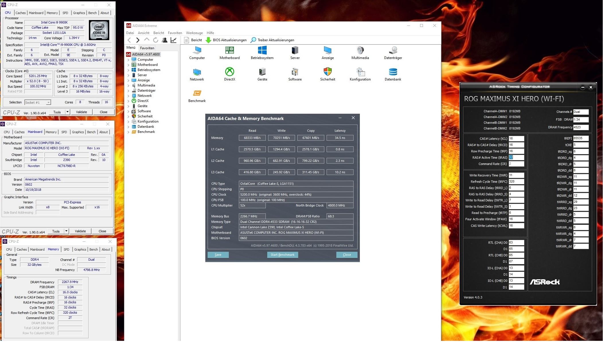

CPU ist seit gestern im Sockel:). Und ohne irgendwas groß zu machen ist das schon sehr beachtlich, dass er einfach das cl17-17-17 er 4400er setting einfach mal mit 4533 bootet und auch rebootet ohne probs.
Und das instant. Ist für nen 8700/8086k schon mehr als top.
Apropos, für nen 9900k und 4600er cl17 sind das relativ wenig Punkte.
Hast das auch mit dem 1301er Bios geschafft?
Alleine das er 4x8GB 4533 überhaupt bootet ist schon extrem gut.
Mich interessiert halt was noch mehr gehen würde bei besserer CPU mit GSat, bei mir ist mit viel Gefrickel bei 4400 Schluß.

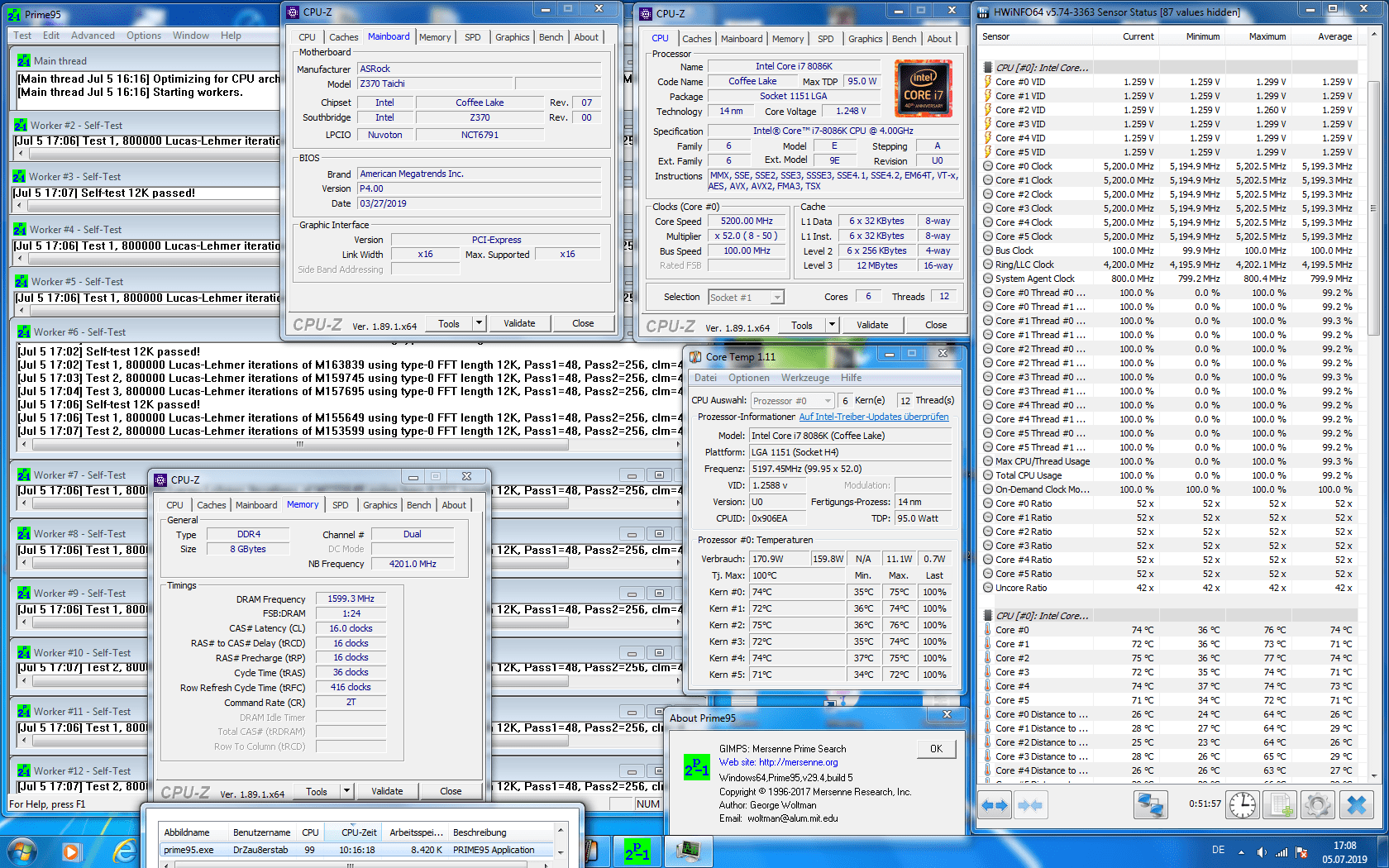

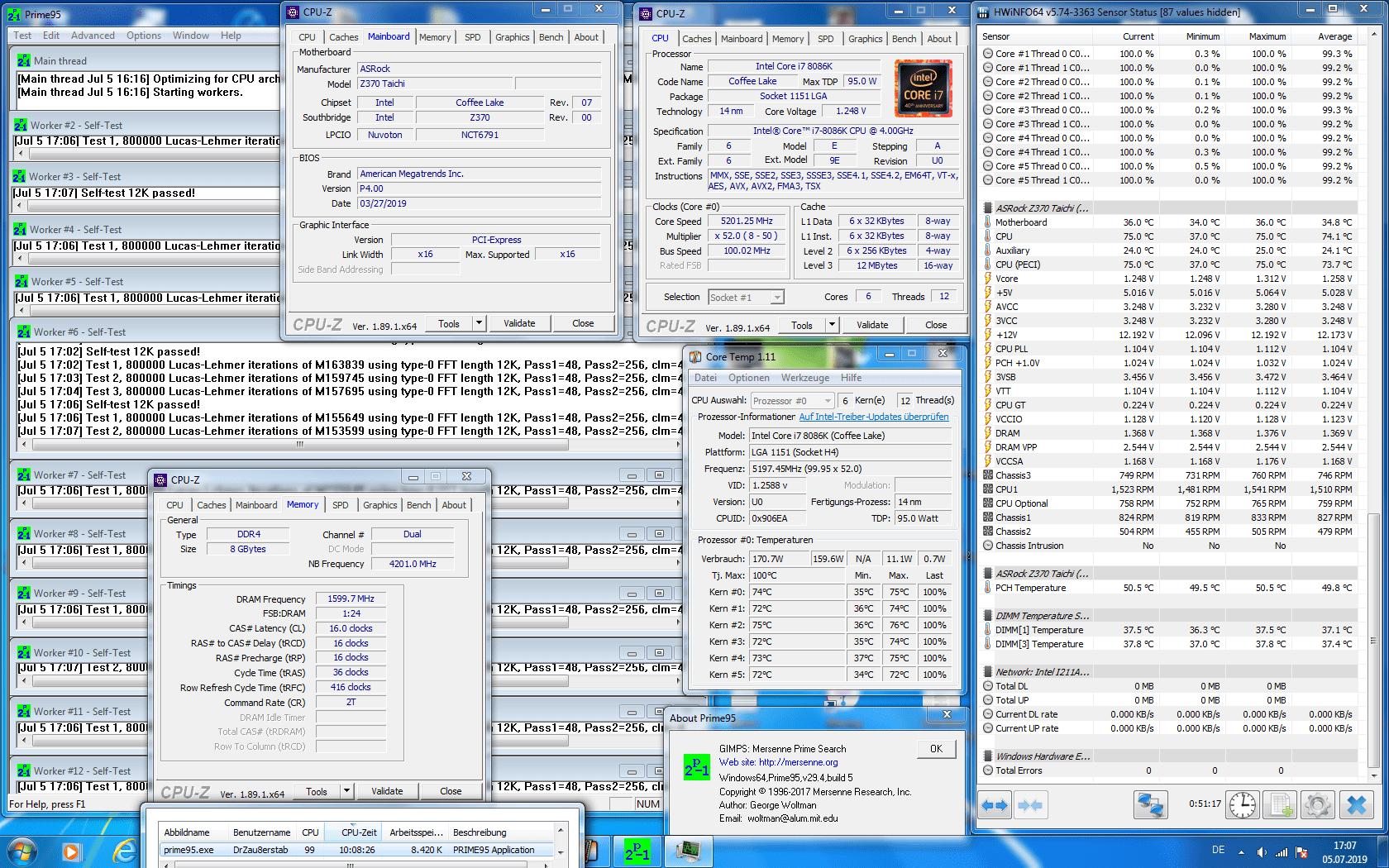

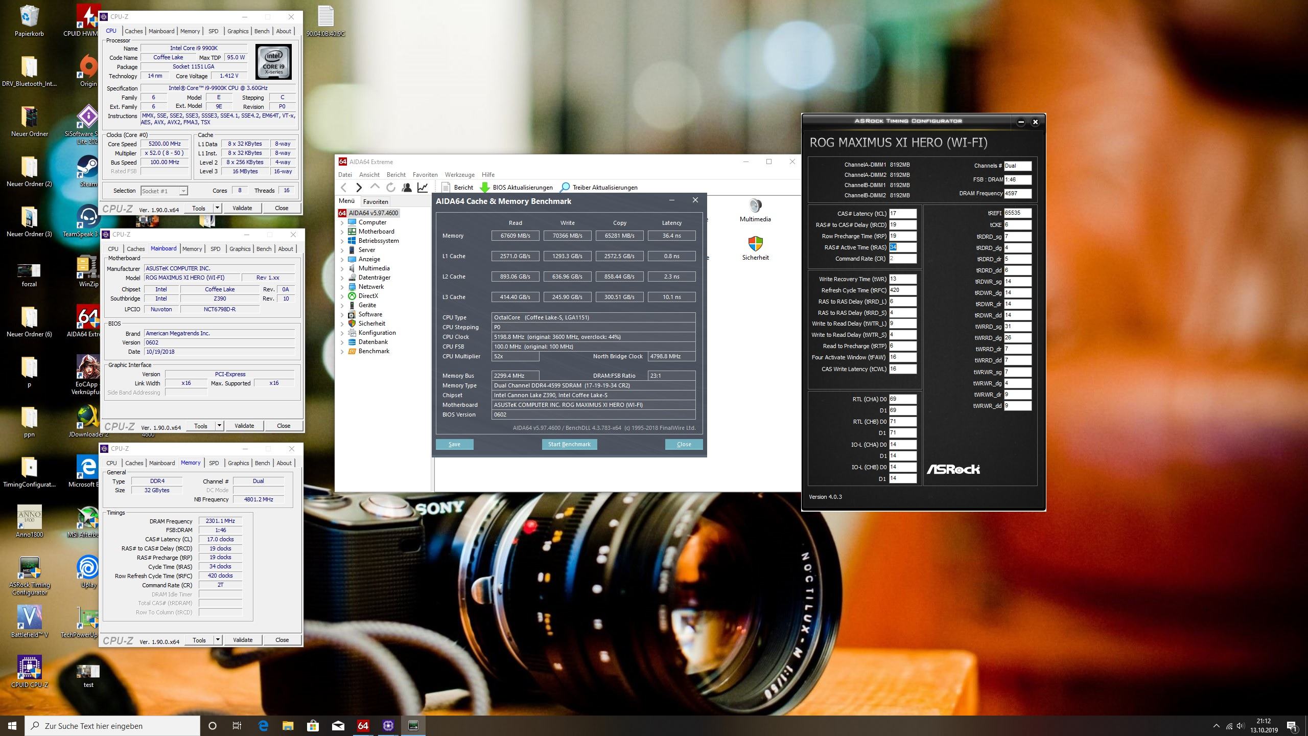

Eben noch nen 8086er bekommen, geköpft und 1. Test (nix ausgelotet) - 5.3Ghz @ 6k @ 1.25V - hab wohl grad wieder nen glückliches Händchen;)
Update: 5.4Ghz - knapp 20min 6k - 1.305V - leider eben als ich an den Rechner kam nen WHEA:(
Schöner Chip, was wird er für 5,2GHZ benötigen? :P

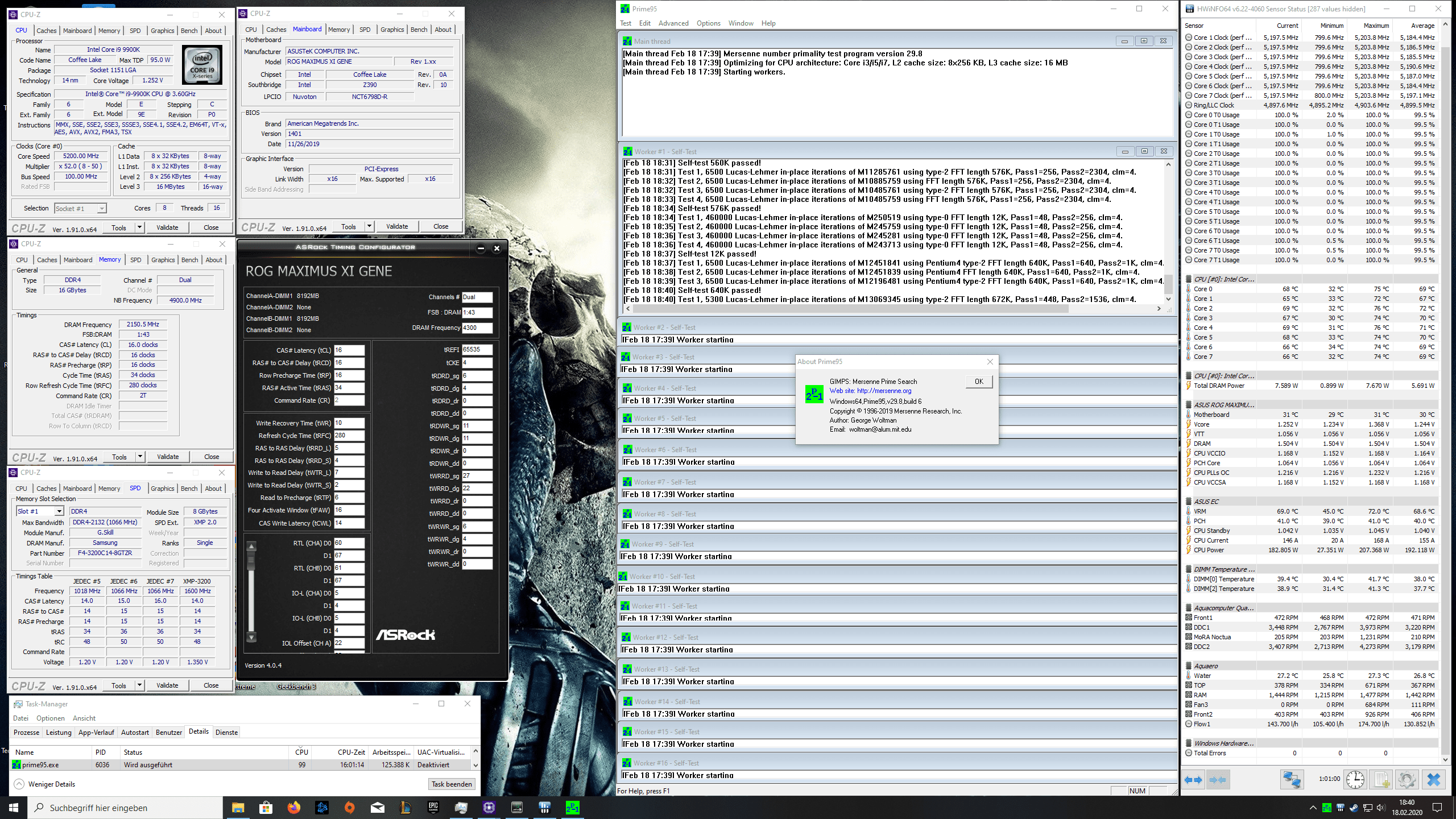

Durch Probleme mit dem 8auer Frame (nur noch 8x lanes) habe ich alles zurück gebaut und den HS wieder drauf gepackt.
Siehe da 49er Cache geht aufeinmal auch. Was mir bei dem neuen Gene aufgefallen ist, kein Drop mehr bei IO/Sa sondern ein Aufschlag und die Vcore ist wesentlich stabiler. Vielleicht lag auch das am Frame....

Sag ich ja, sowas liegt meist am PIN Kontakt, sofern die CPU nicht mechanisch beschädigt wurde.
Dass die IO/SA dropt unter Last hatte ich auch noch nie auf nem ROG XI Board. Weder auf dem Hero, noch auf dem Gene oder Apex.
Kann ich so unterschreiben, meist hat man 1-2 Stufen Overvolt aufm Gene oder Apex. Zumindest bei meinem war, bzw ist es immer so.
Ja sehr geil, ich muss dann mal gucken wie sich das jetzt ohne frame verhält. Bin mal gespannt, aber bisher hatte ich da immer einen drop.
Auch das die vcore wesentlich stabiler ist, finde ich extrem interessant. Der durchschnittliche Wert in hwinfo ist ca eine Stufe niedriger.
Mal am Wochenende eine cpu drauf schnallen und schauen was passiert.
Ein rma Grund wird es ja sicherlich nicht sein, würde aber trotzdem mal bei asus Anfragen ob das so richtig ist. Meine nämlich auch das es ohne frame auch schon so war.
Wie stark die Vcore droopt hängt an erster Stelle an der gewählten LLC-Stufe, aber auch an der Güte der Spannungsversorgung.
Das ist schon klar, aber ich rede hier ja von 2x gene xi mit den Identischen BIOS Einstellungen.
Und bei der IO/SA meine ich auch tatsächlich den drop und nicht droop.
Gene nr.1 1.2v bios = 1.18v Windows idle
Gene nr.2 1.2v bios = 1.22v Windows idle
Die Werte sind jetzt frei erfunden, die genauen habe ich nicht im Kopf.
Bei der vcore war bei beiden der droop gleich, nur das er bei gene nr2 nicht so extrem schwankt und wesentlich stabiler ist bei gleichen settings.
Vielleicht werden tatsächlich anliegende 1.2V von Board 1 als 1.18V ausgelesen, und das andere als 1.22V.
Gemessen habe ich es leider nicht, weiß gerade aber auch nicht ob Messpunkte für io/sa vorhanden sind. Aber du könntest natürlich recht haben, dass die Boards nur unterschiedlich auslesen aber dann wären die Werte normal auch unterschiedlich ab wann der imc stabil wäre. Das müsste ich dann noch mal testen, ob ich mit dem Board unter die angezeigten 1.16v komme. Dann wäre es tatsächlich wie du sagst.
Wenn der Sensor nicht stimmt, müssest du die im BIOS eingestellten Werte vergleichen und nicht den Readout. Wenn der Sensor stimmt, müssen die angezeigten Werte übereinstimmen.

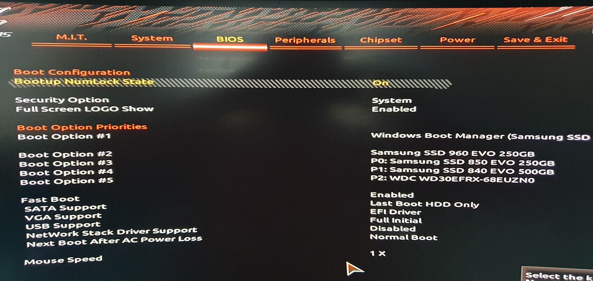

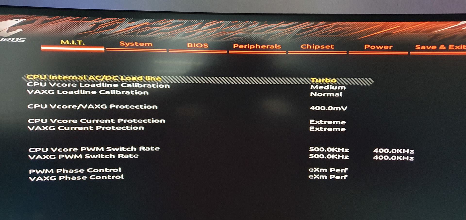

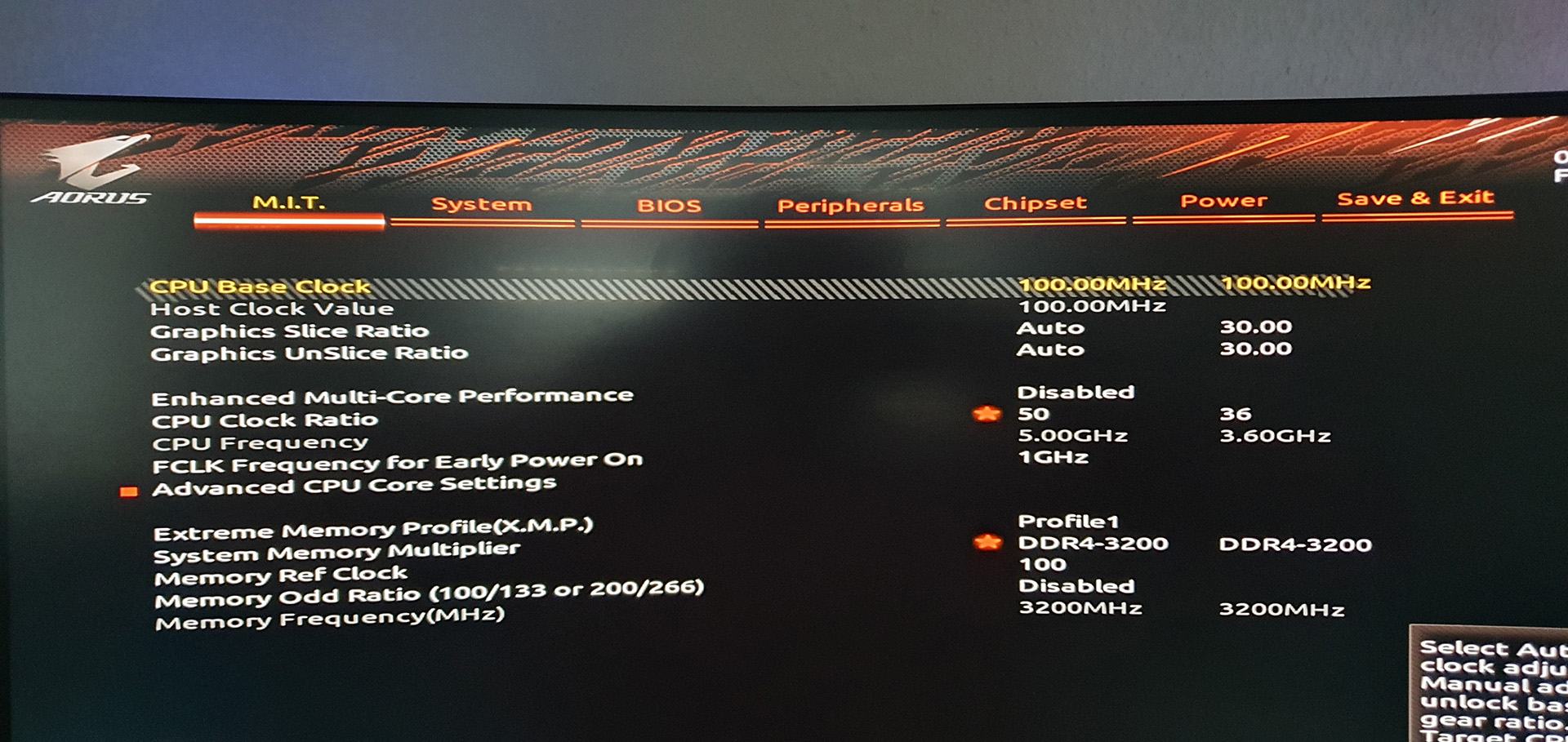

hab seit ein paar tagen ein kleines problemchen.
der rechner bootet ausm kaltstart in 1 von 10 versuchen ( vll auch seltener) nicht durch sondern geht wieder aus und geht ins bios mit dem fehler dass er nicht booten konnte blabla...
übernehme ichi dann wieder die settings und starte durch,gehts bis ins windows alles top.
habe auch während dem betrieb keine probleme, jedes game läuft stable.
woher kann sowas kommen? an den settings hab ich nix verändert...
es gibt für das aorus master aber bereits 3 neue bios versionen. wobei das ist ja latte wenn die kiste ja läuft..

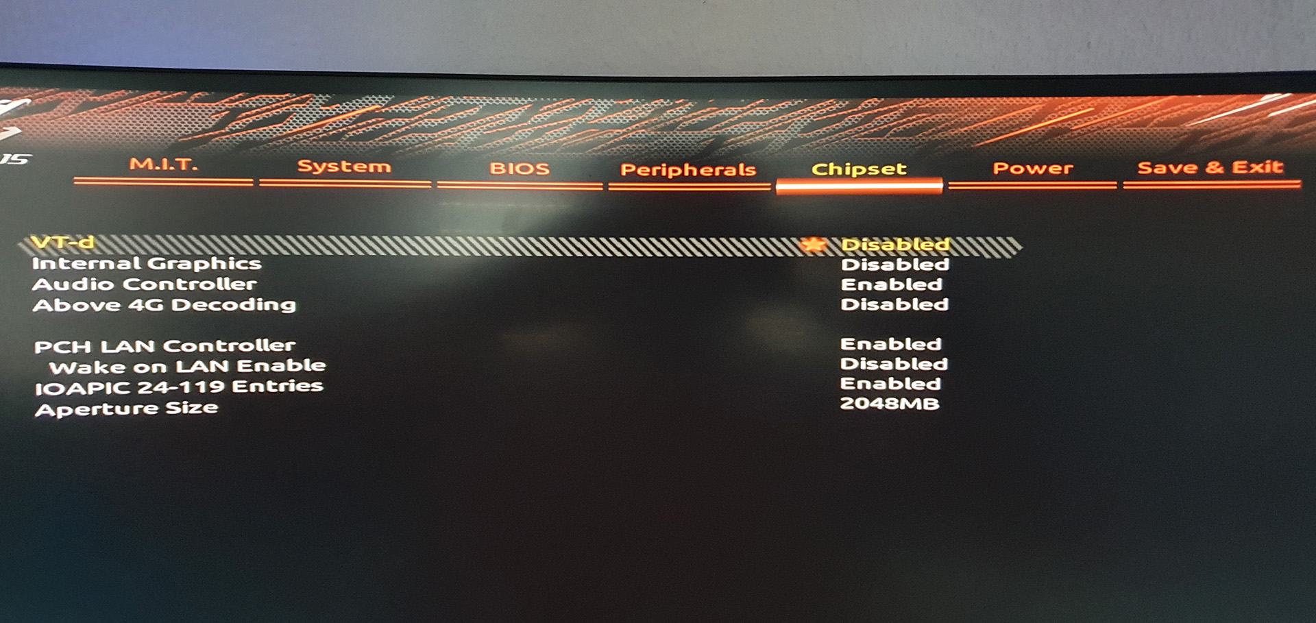

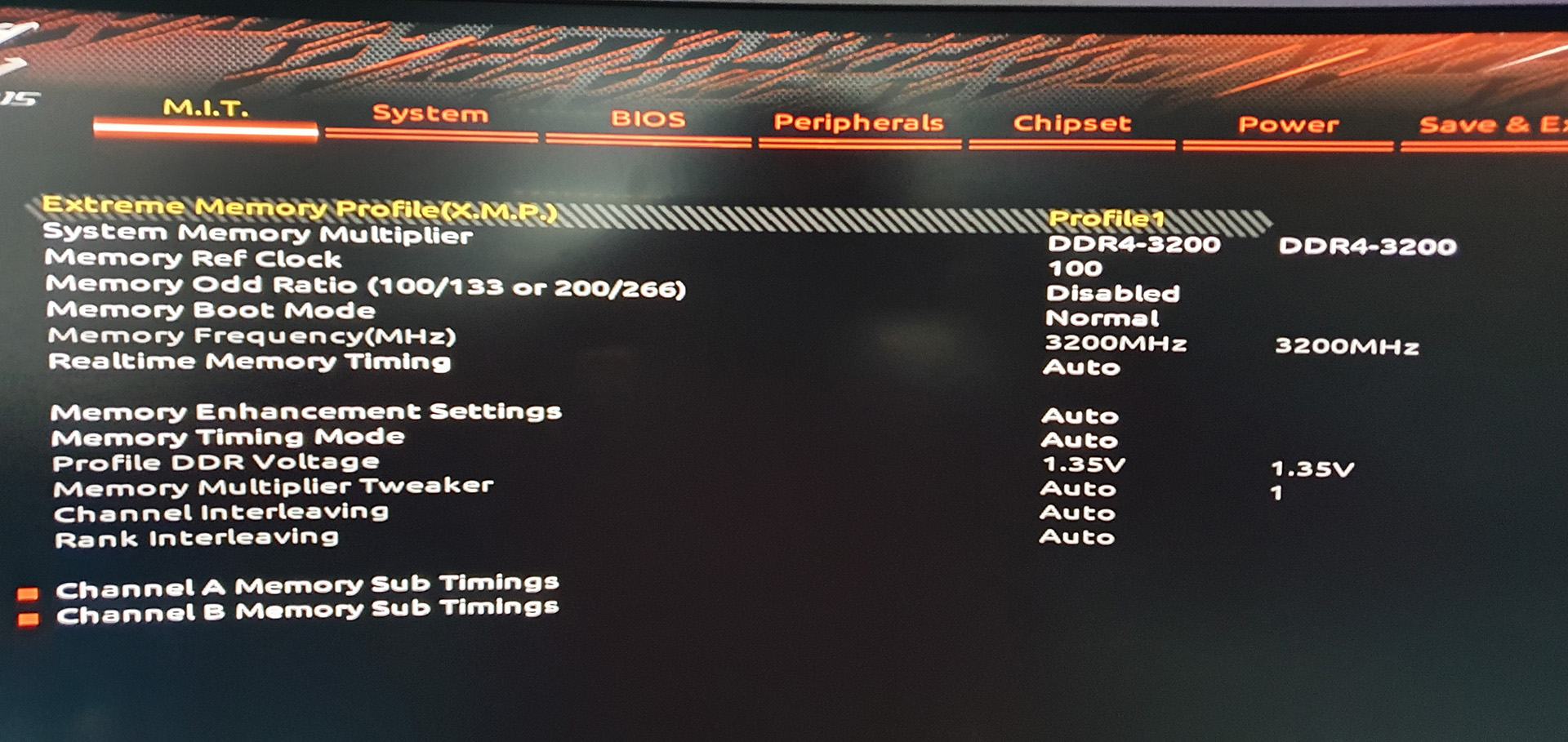

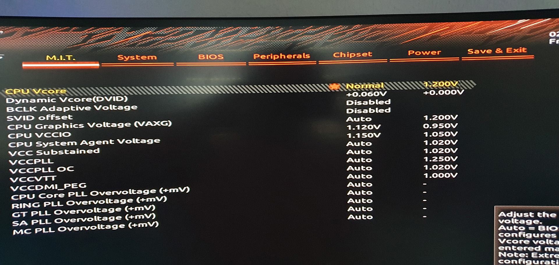

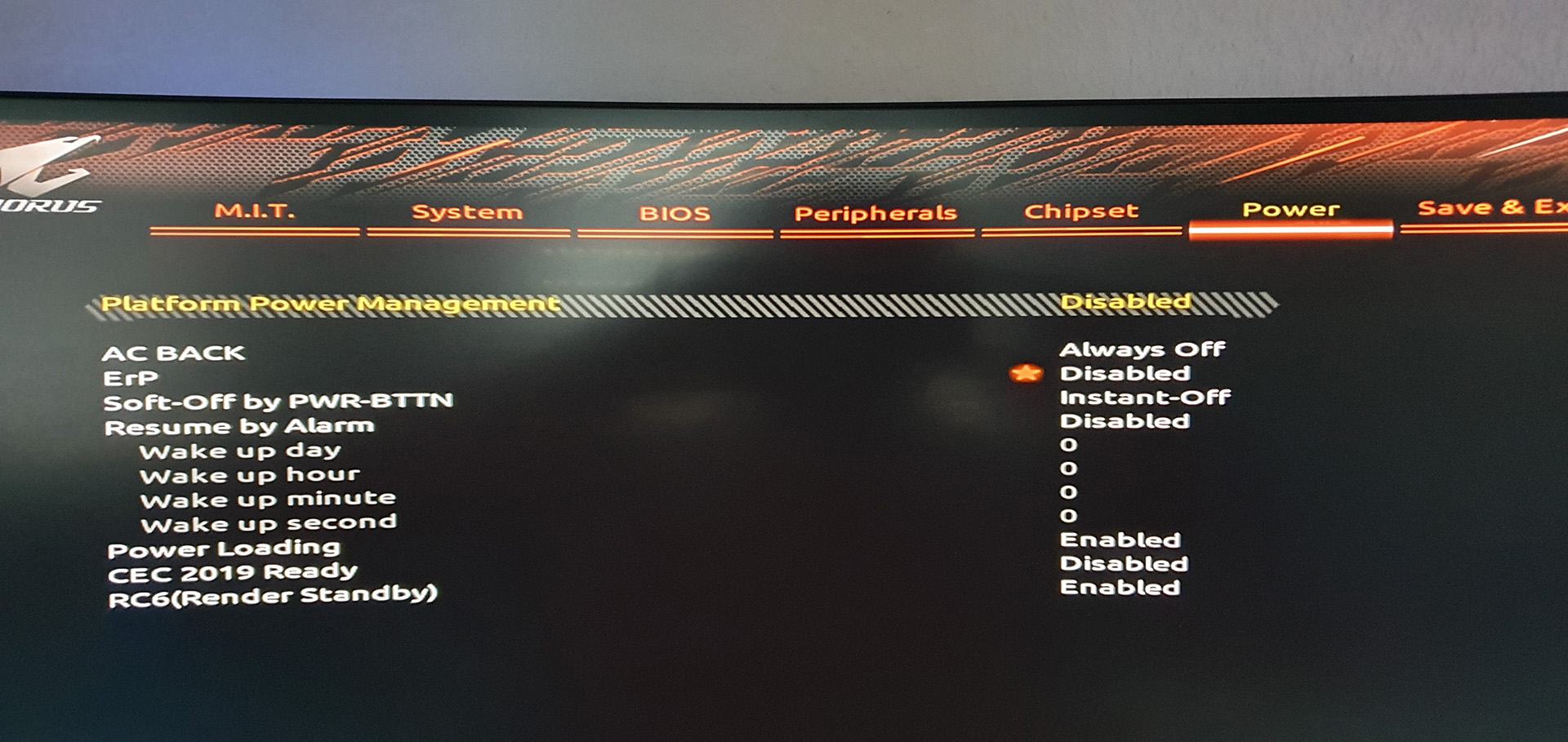

Was für einen RAM hast du denn und ist er übertaktet? Post-Probleme sind in 99% der Fälle RAM bedingt.
die hier
bios screenshots mach ich gleich mal.
20200228_105559.jpg20200228_105611.jpg20200228_105624.jpg20200228_105632.jpg20200228_105638.jpg20200228_105642.jpg20200228_105706.jpg20200228_105713.jpg20200228_105717.jpg20200228_105734.jpg

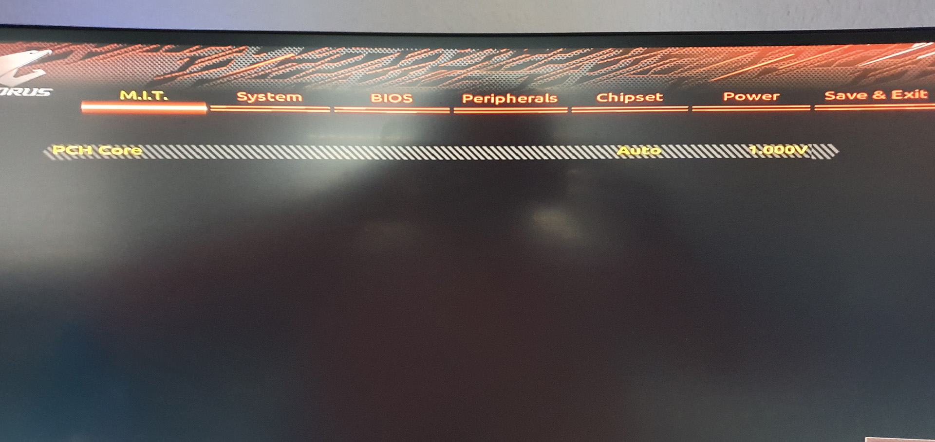

Ich hätte beim GIgabyte Board mit T-Topologie sowieso eher zu einem 4x8GB Kit gegriffen, aber du kannst eigentlich nicht mehr machen als vielleicht die IO/SA nochmal jeweils um 20-30mV anzuheben. Stell mal IO und SA jeweils auf 1,2v. Damit dürftest du zumidnest diese Werte ausschließen können.
Sonst bleibt dir bei dem Gigabyte Bios leider nicht viel als Hoffen dass es läuft oder es eben akzeptieren. Da fehlen leider zu viele Optionen im Bios als das man da irgendwo ansetzen könnte. Hat denke ich mit den Timings zu tun.
