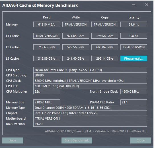

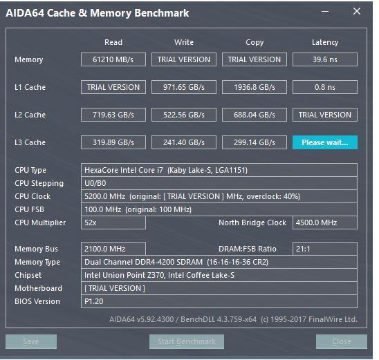

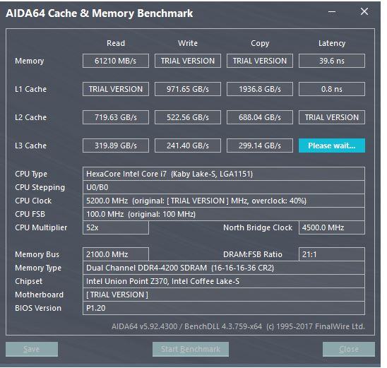

Teste gerade Ram OC habe 4000 mit CL 16 getestet danach 4133 jetzt 4200 mit 16-16-16-36-2. Passen die Werte soweit?

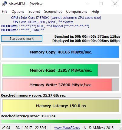

Soll man für Vcore Feintuning small FFTs machen oder gleich einfach custom mit 1344K starten? Bei small ungeköpft brennt da fast die Bude bei den Temps. :fresse:
