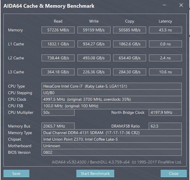

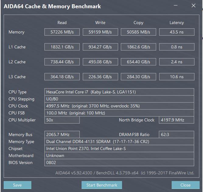

4133 geht auch mit den gleichen Einstellungen, nur etwas mehr IO/SA drauf gegeben zur Sicherheit, aber mit Maximus Tweak MODE 1, Mode 2 kriege ich ums Verrecken nicht zum Booten, egal was ich draufknalle.
Wieviel Spannung hast du auf dem Ram?
Wie sind die restlichen Settings des Ram´s?
Mode 2 geht bei mir auch nicht bei 4133 mit dem Ram. Hab 4133 Module.
mal schauen. :d
Mit den 5Ghz muss ich die Tage dann mal schauen, will ja hauptsächlich ein leises System und meinen NH-U14S nicht "überfordern", da meine Lüfter ja so langsam wie möglich drehen sollen.
Aber wie gesagt, ich schau mir das die Tage mal an.
Aktuell lass ich die Cpu so laufen, wie sie soll. Will ja nicht nur ständig Rechner neustarten usw.
Aber ein positives hat das, wenn die Cpu mit Werkstakt läuft, hab ich den niedrigsten Idleverbrauch. 50W..
Also laut HWinfo für 4133 17-17-17-36:
Vdimm 1,376
SA 1,184
IO 1,160
Aber habe noch nicht mit weniger getestet, habe gleich zum Testen etwas mehr draufgehauen. Habe 3600er Module, Mode2 läuft echt nur damit, alles drüber will nicht booten.
