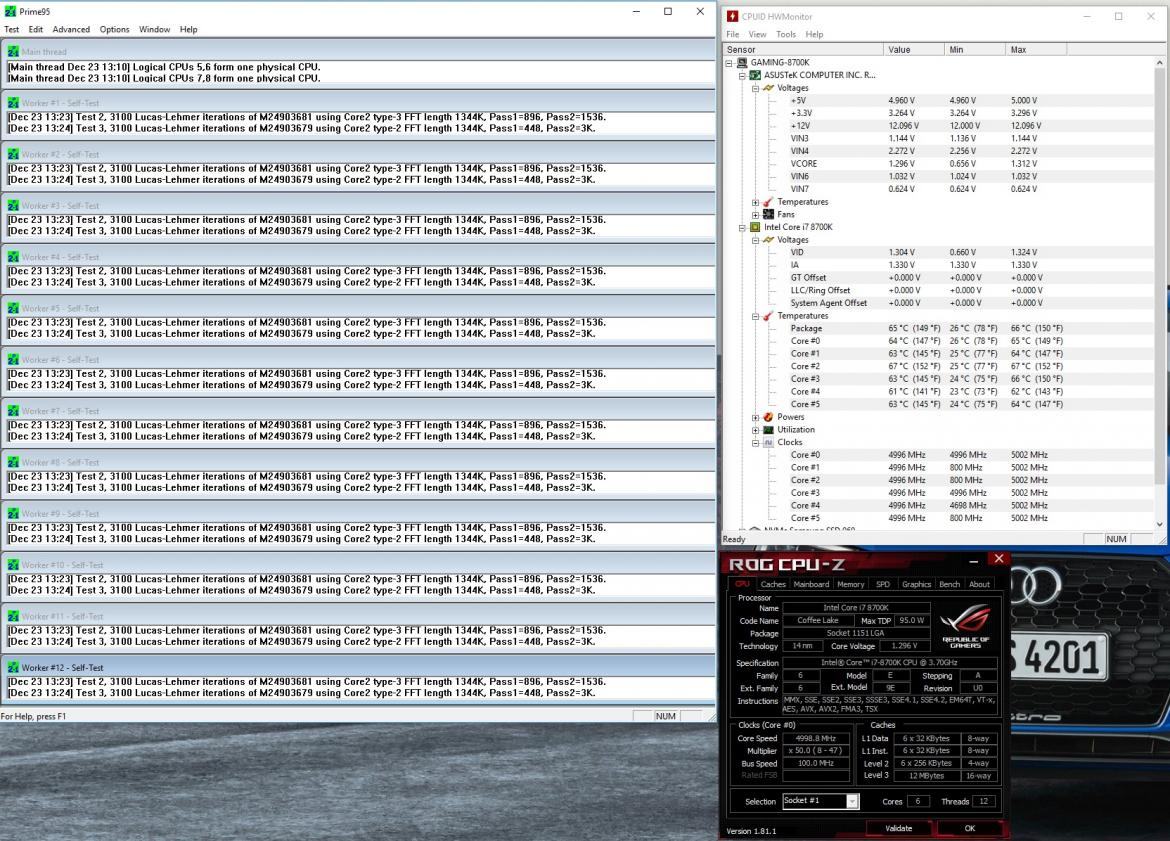

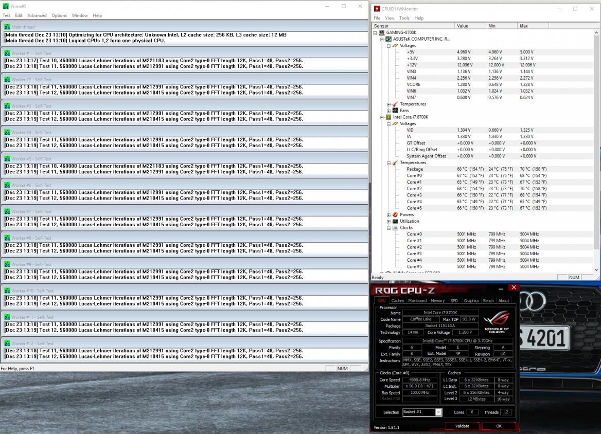

Ich hab wohl so ne nicht Gurke, aber noch lange keine Perle CPU? Temperaturen so noch ok? Ist geköpft.
Einmal Prime mit small FTT's :
Einmal Prime mit 1344k :
Ist das so ok von den Werten? Ohne AVX offset. Soll 5Ghz 24/7 sein.
Danke
