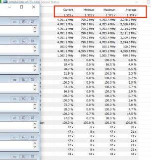

Seine LLC ist aber heftig eingestellt wenn fix 1.28 eingetragen und bis ~1.37-1.37 hochgeht.

ich hab nur die llc5 eingestellt und wo steht das bei mir was bis 1.37 hoch geht ?? ausgelesen wird ja immer nur bis 1.28 oooooooo
