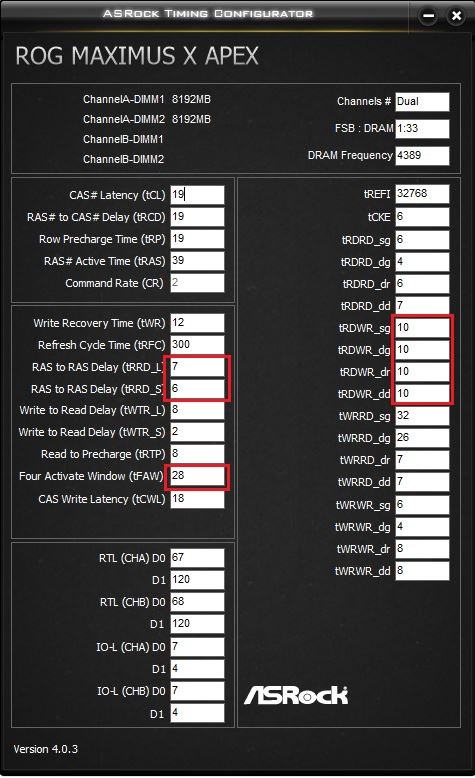

Ja, hätte eine Idee: tFAW ist bei dir vermutlich viel zu hoch eingestellt.
Um die LinX-GFlops Performance gezielt zu steigern, sollte man an folgenden (rot markierten) Timings drehen:
Aber, hier sollte man aufpassen.
Erstens: tFAW muss 4 mal so hoch sein als tRRD_L, wenn euch die Stabilität wichtig ist. Und zweitens: tRRD_L/_S kann man bis auf "1" absenken. Ja man kann damit booten, auch bis in Wondows Desktop, LinX läuft auch durch (50 Runs und mehr), aaaaber mit einpaar Unstimmigkeiten unter "residuals".
Hier einpaar "gesunde" Werte:
für 4400 MHz RAM-Takt
tRRD_L = 8
tRRD_S = 7
tFAW = 32
für 3900 MHz RAM-Takt
tRRD_L = 7
tRRD_S = 5
tFAW = 28
Ab einem bestimmten tFAW Wert wird die Performance nicht mehr steigen, da kann man nur noch über CPU-Takt mehr rausbekommen.
Even.de wird gleich einen Record brechen :d. Ich vermute mal, so knapp über 450 GFlops.
tRRD_L = 8
tRRD_S = 7
tFAW = 32
tRRD_L = 7
tRRD_S = 5
tFAW = 28
Kannst du da mehr zu den Unstimmigkeiten sagen? Das sind doch die drei Werte die ich auf 1 habe hier:
Das hat bei mir Leistung gebracht laut Aida wenn ich mich recht entsinne.
